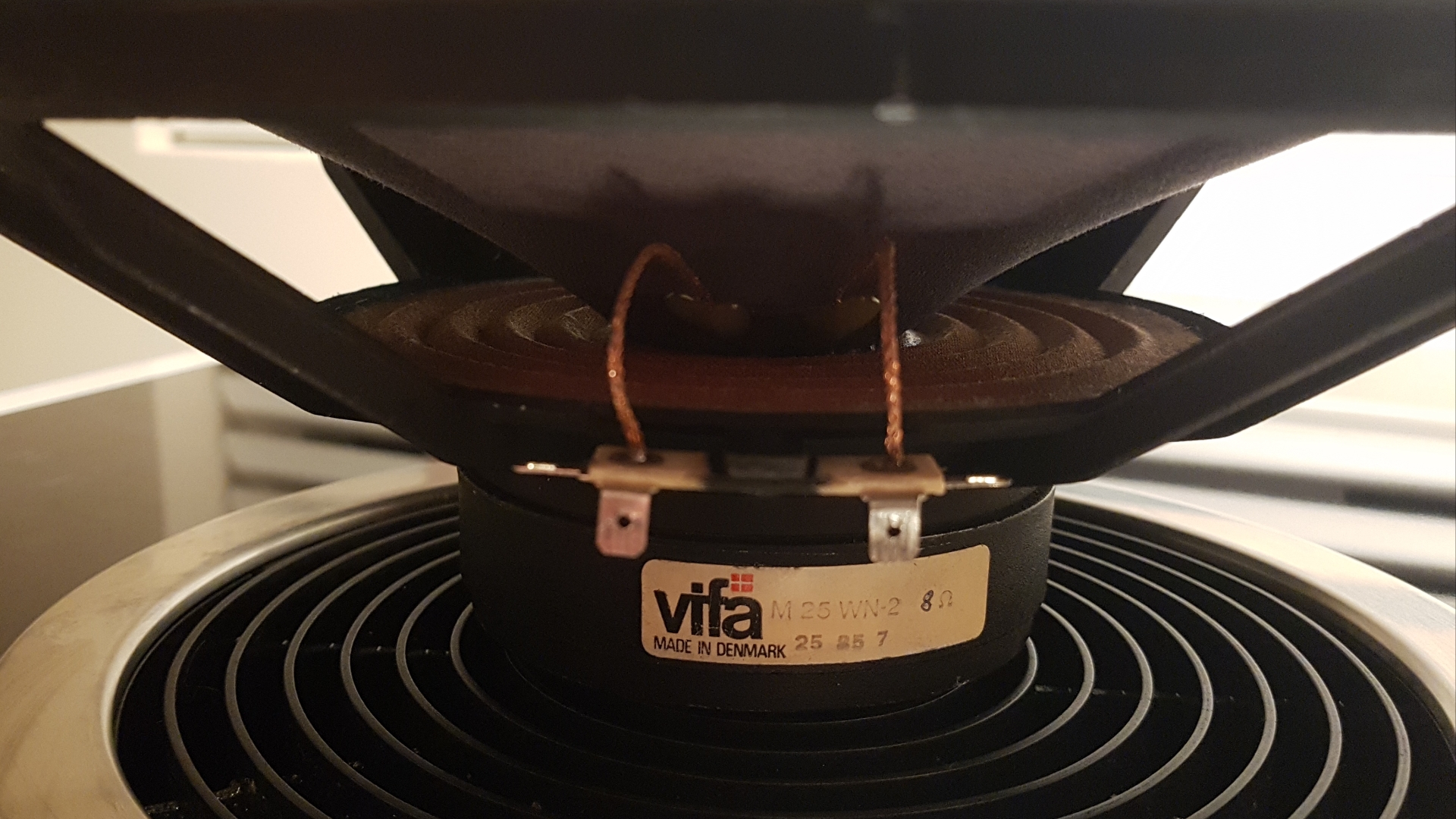

Maar ik bedoel welk merk en type speaker had deze unit in de kast. Veel merken gebruikte vifa woofers, b&o bijvoorbeeld, ook Deens, maar in welke type zit de 25wn40 die ook in de translator impact 4II hoort.

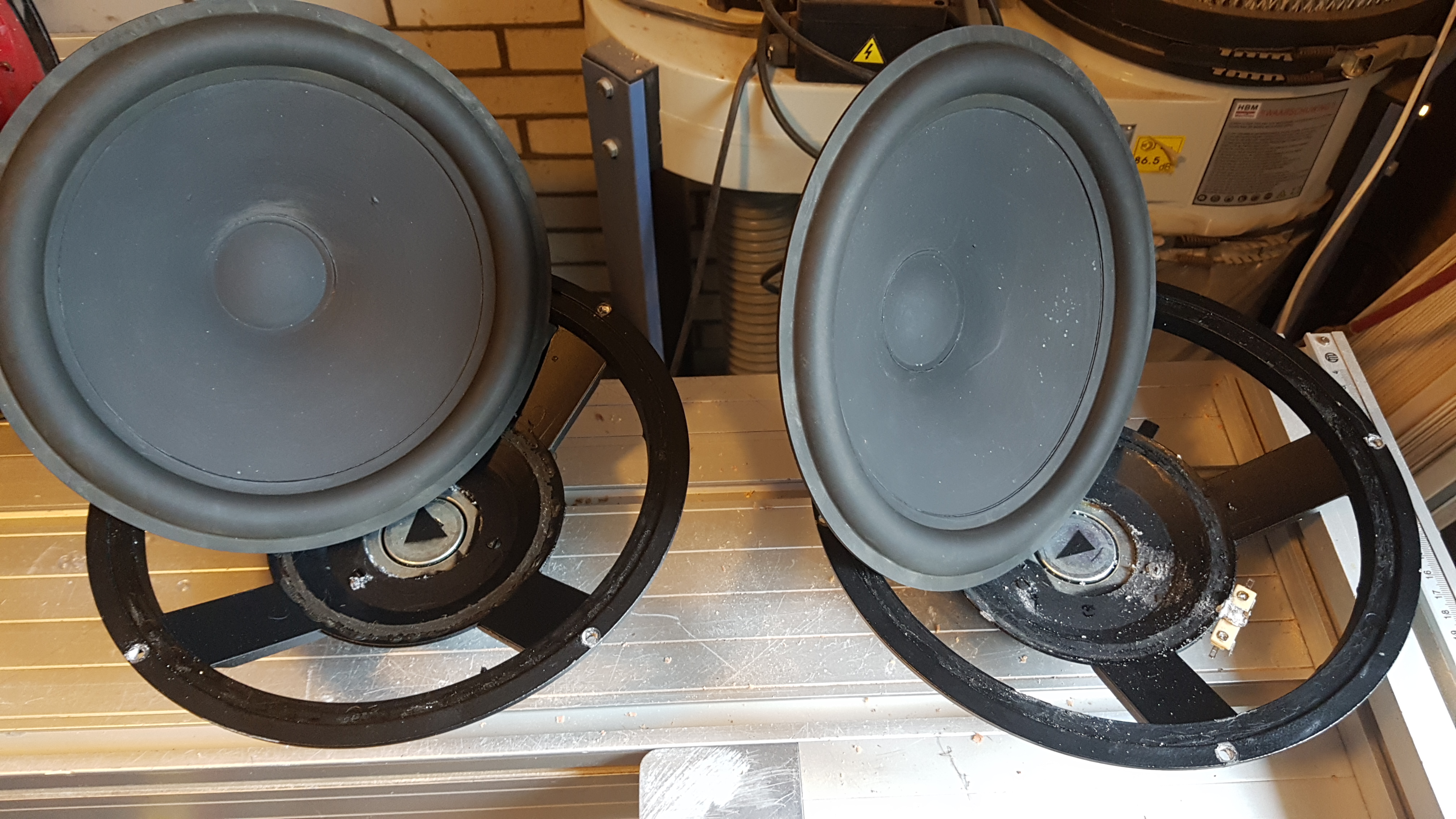

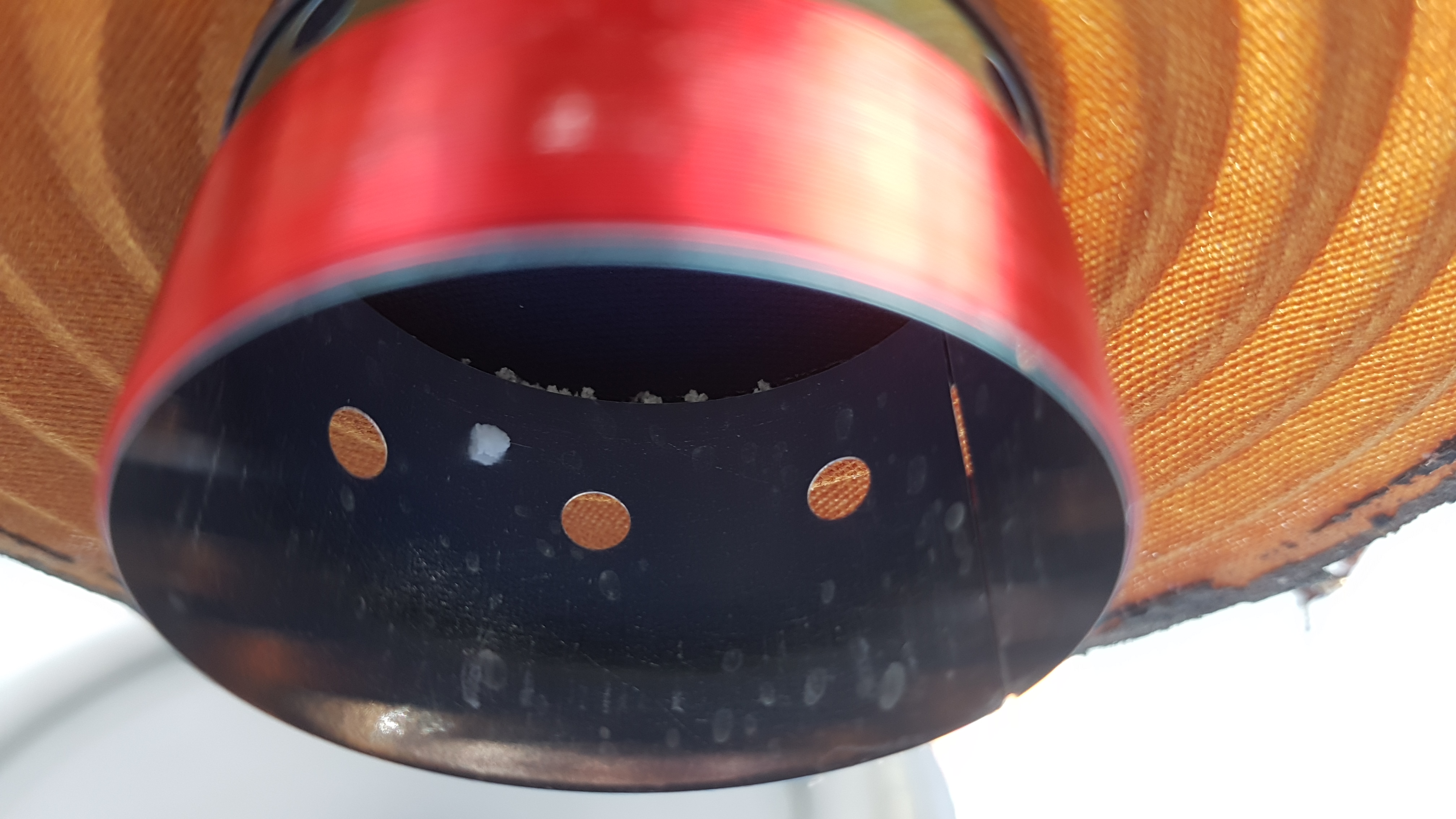

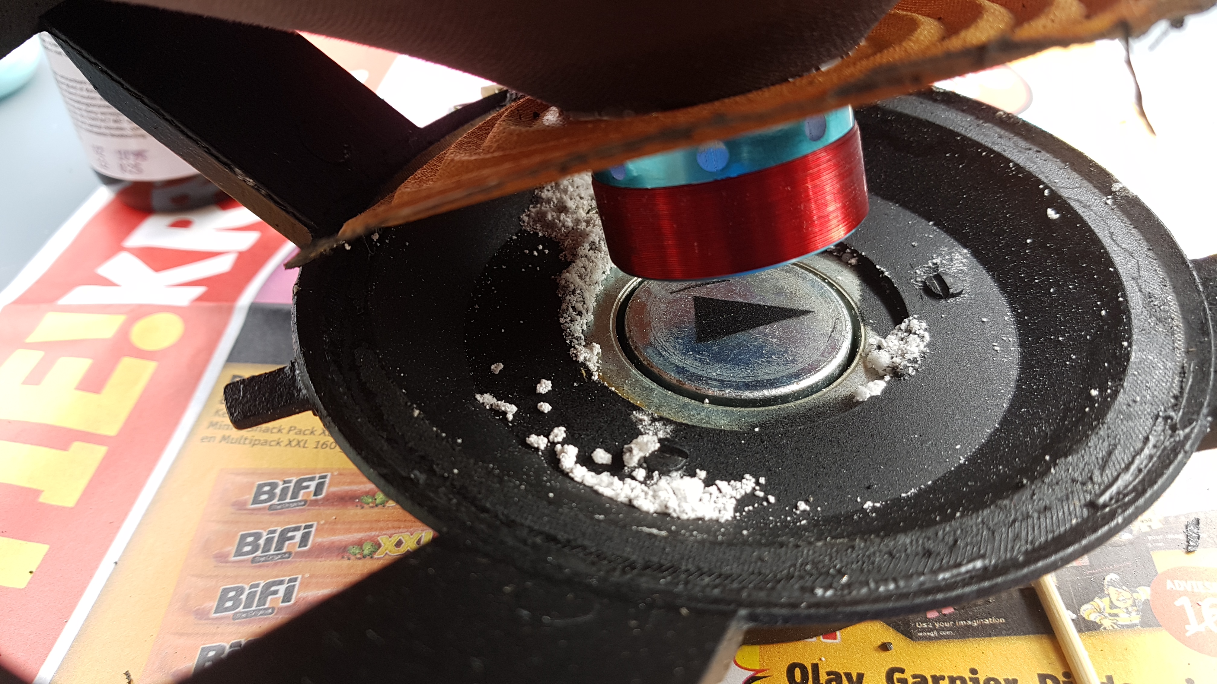

Na een goed half uurtje pielen is de eerste patiënt klaar voor de hersteloperatie.
De korf is er op sommige plekken zo slecht aan toe dat dit wel even een grondige klus is, alles schuren, voorbehandelen en weer zwart spuiten.
Ook boven de spreek spoel, onder de stofkap, zit corrosie vastgeplakt.
Tsss... echt een slechte korf.
De 2e is ook al onderweg om patiënt te worden, dus die pakken we ook meteen mee.
Wordt vervolgd...

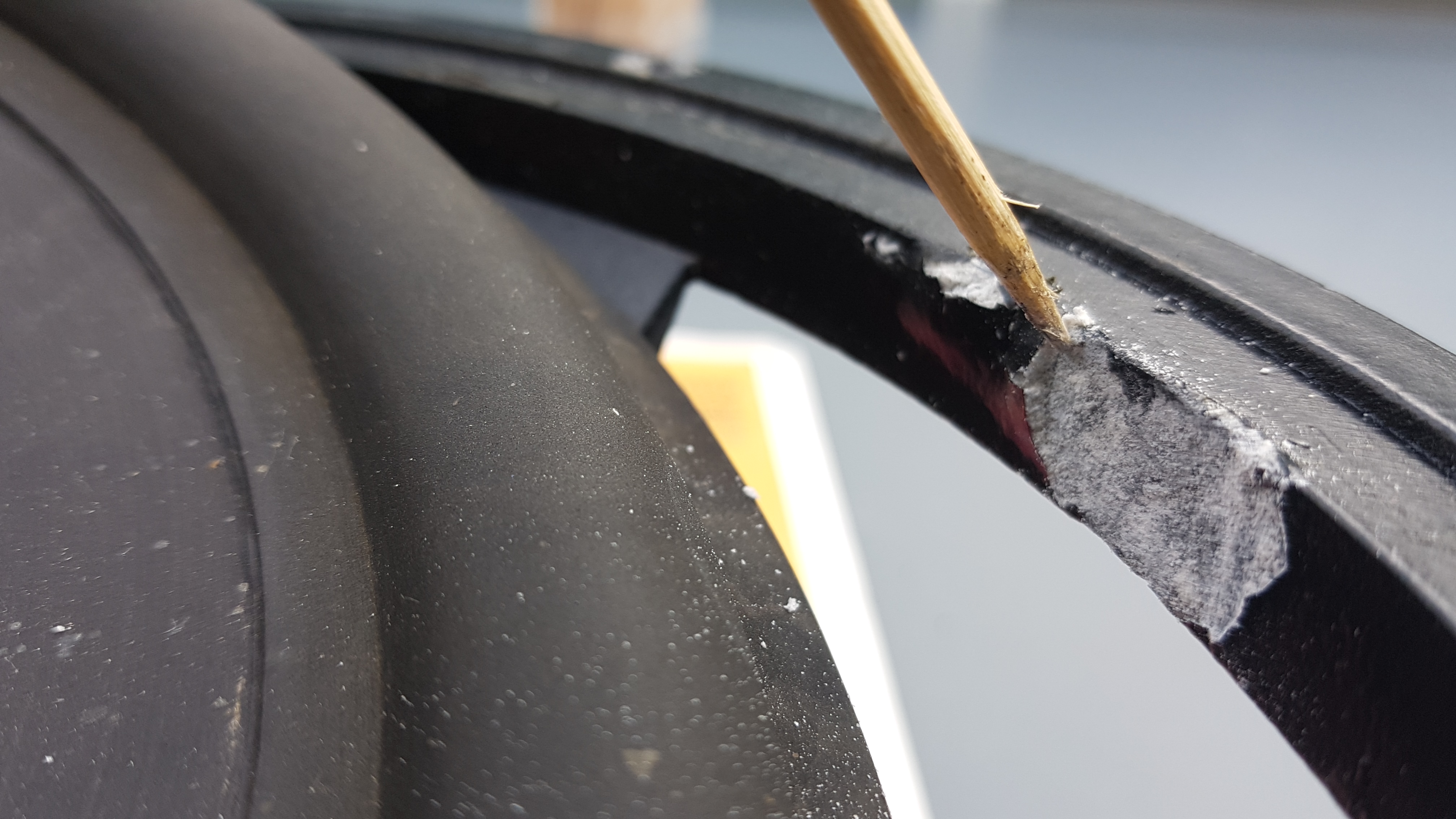

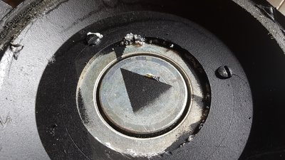

Die pijlen op de pool zijn wel weer typisch, of heb jij die erop gezet?
Maar ja, ik heb begrepen dat dit echt een groot nadeel is van magnesium.
Berichten: 9198
Re: kristalpoeder uit speaker unit?
lijkt me gevalletje afplaktape en zwarte spuitverf. Ik maakte hem zo open, dus denk dat dit spuitwerk is met een afgeplakte magneetsleuf.

De afplaktape is zelfs niet volledig verwijderd, dus dit is vreemd maar wel wat ik dacht: de pijlen zijn spuitwerk en de tape zat in een driehoek over de magneetsleuf.
Bij het verwijderen van dat stukje is het er inderdaad blank onder gebleken, en de korf is ook minder zwart waar geen spuitnevel kwam:
Het staat galvanisch onder aan de ladder en zal zich als eerste opofferen. Goed coaten of galvanisch scheiden van de ijzeren poolplaten.

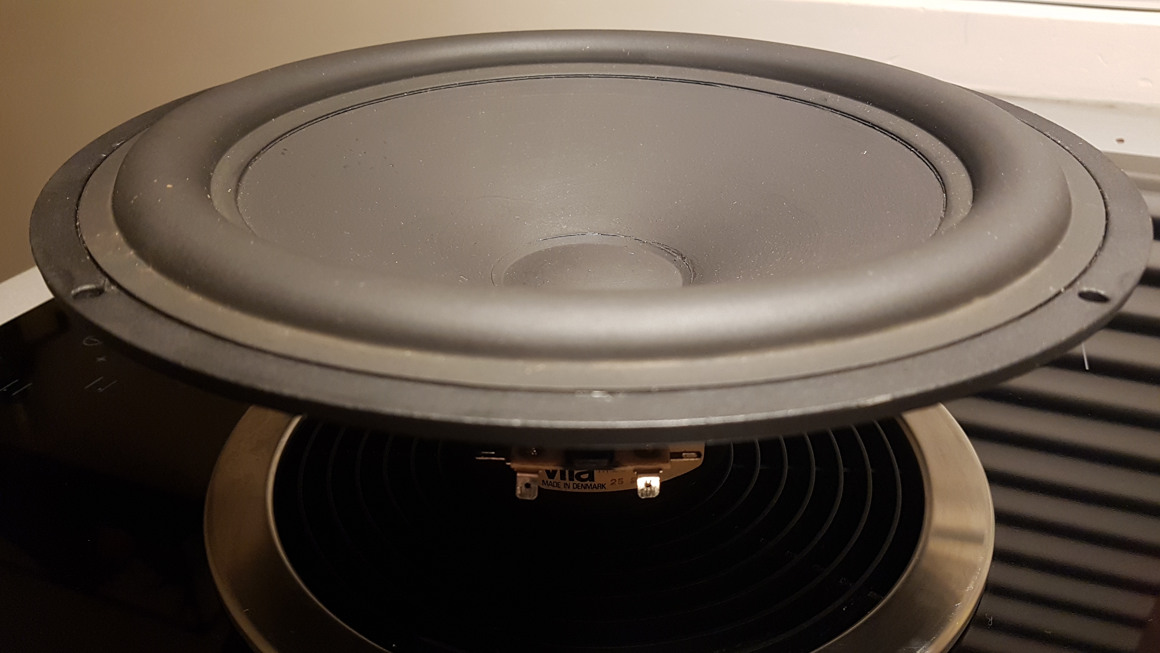

Hij is weer klaar, even wat foto's...

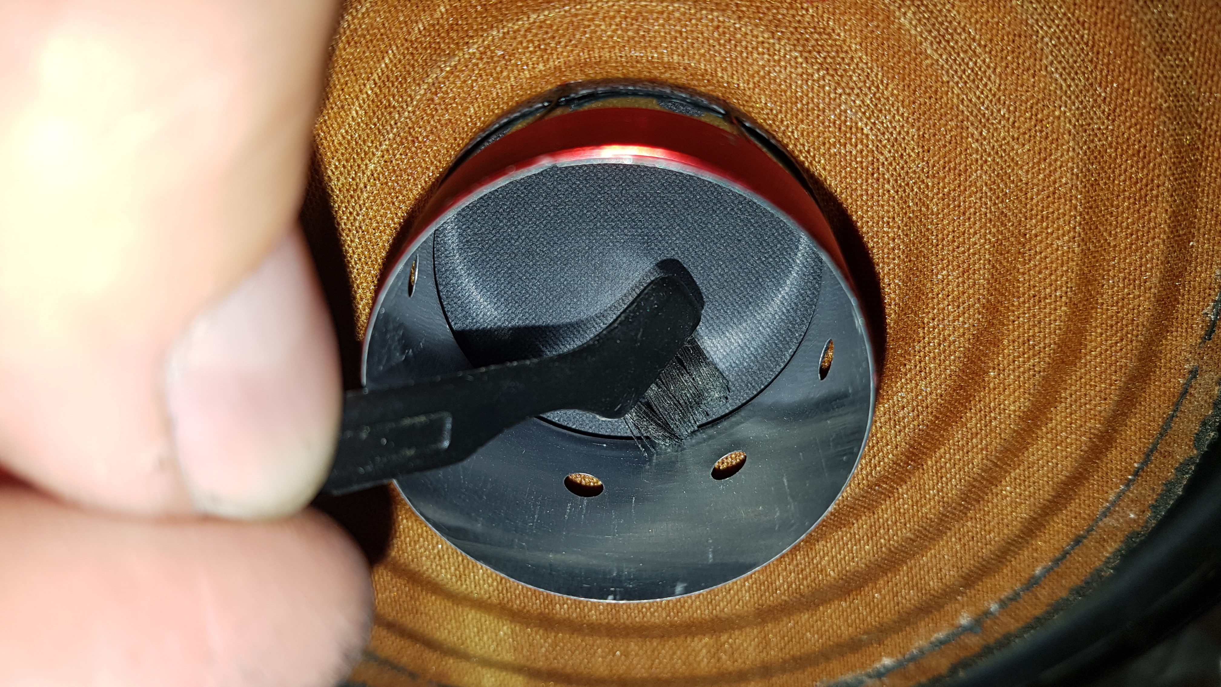

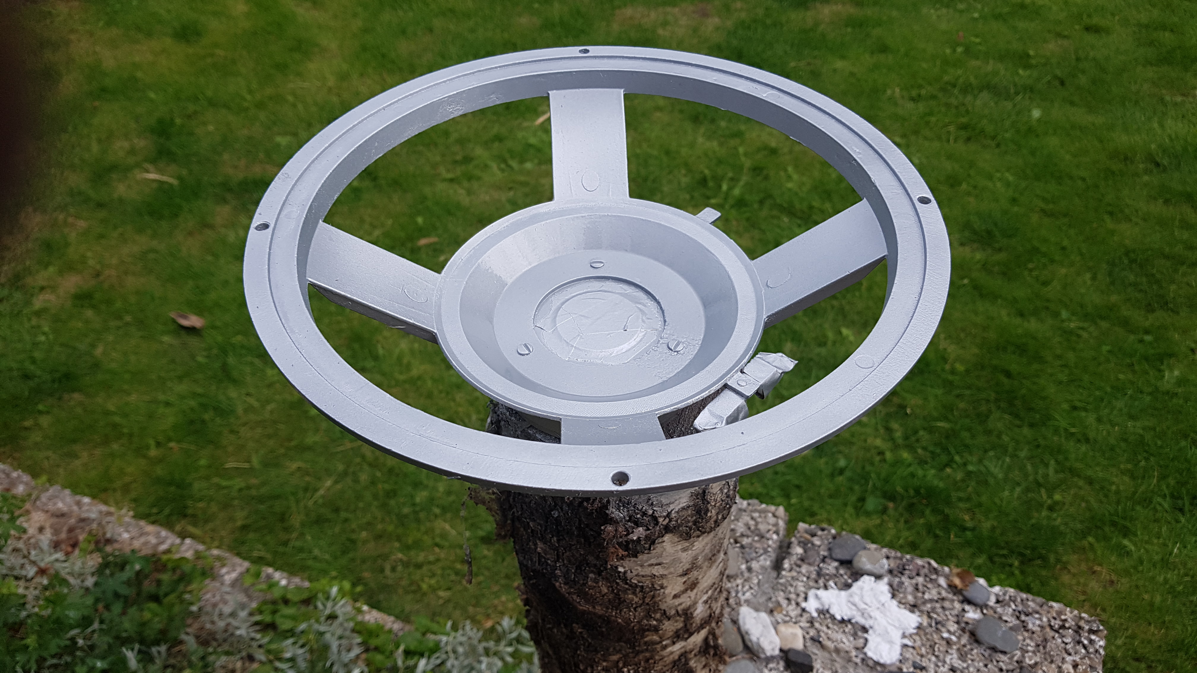

Met water en een kwastje de korf gereinigd en daarna ook nog geschuurd, en ook alle onderhuidse bloemkolen verwijderd.
Met Alu Zink spray van Motip de boel eerst aluminium gespoten en daarna zwart. Met een handig klein kwastje van mijn baardtrimmer kon ik de corrosie onder de stofkap - achter het randje van de de spreekspoel - verwijderen.

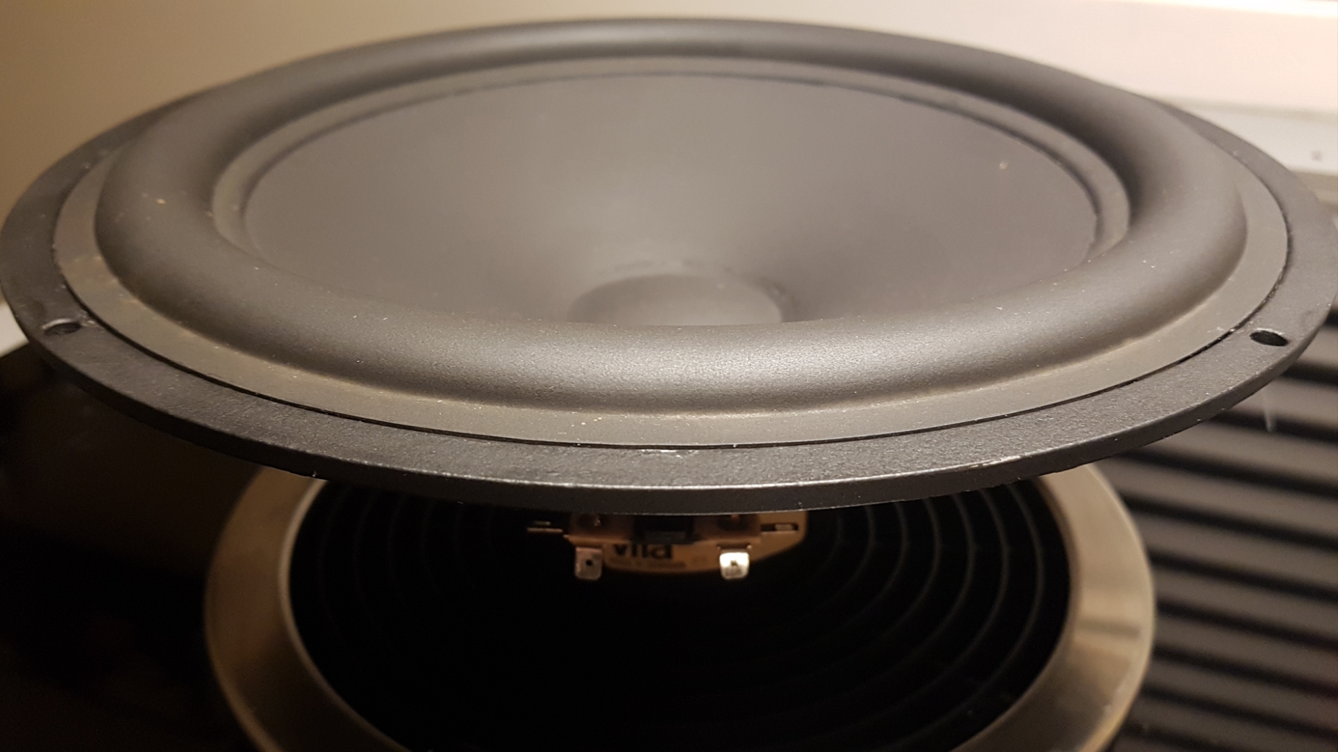

De recone opbouwen viel tegen, maar na een tijdje had ik weer door hoe je centreert zonder strookjes. Gelukkig loopt de woofer nu helemaal netjes vrij. Het was 3-4 uur werk voor 1 woofer :relax:
En voor wie denkt dat foam surround vermeden moet worden, ik heb gister ook meteen een setje Wharfedale woofers met doorgesleten rubberen randen gere"foam"d. Los van de Seas en Vifa units die met harde randen liggen te wachten, gelukkig is er veel te koop wat prima past. Deze Vifa' s zijn nu weer vrij van corrosie en gerammel/geschuur.
