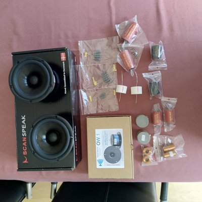

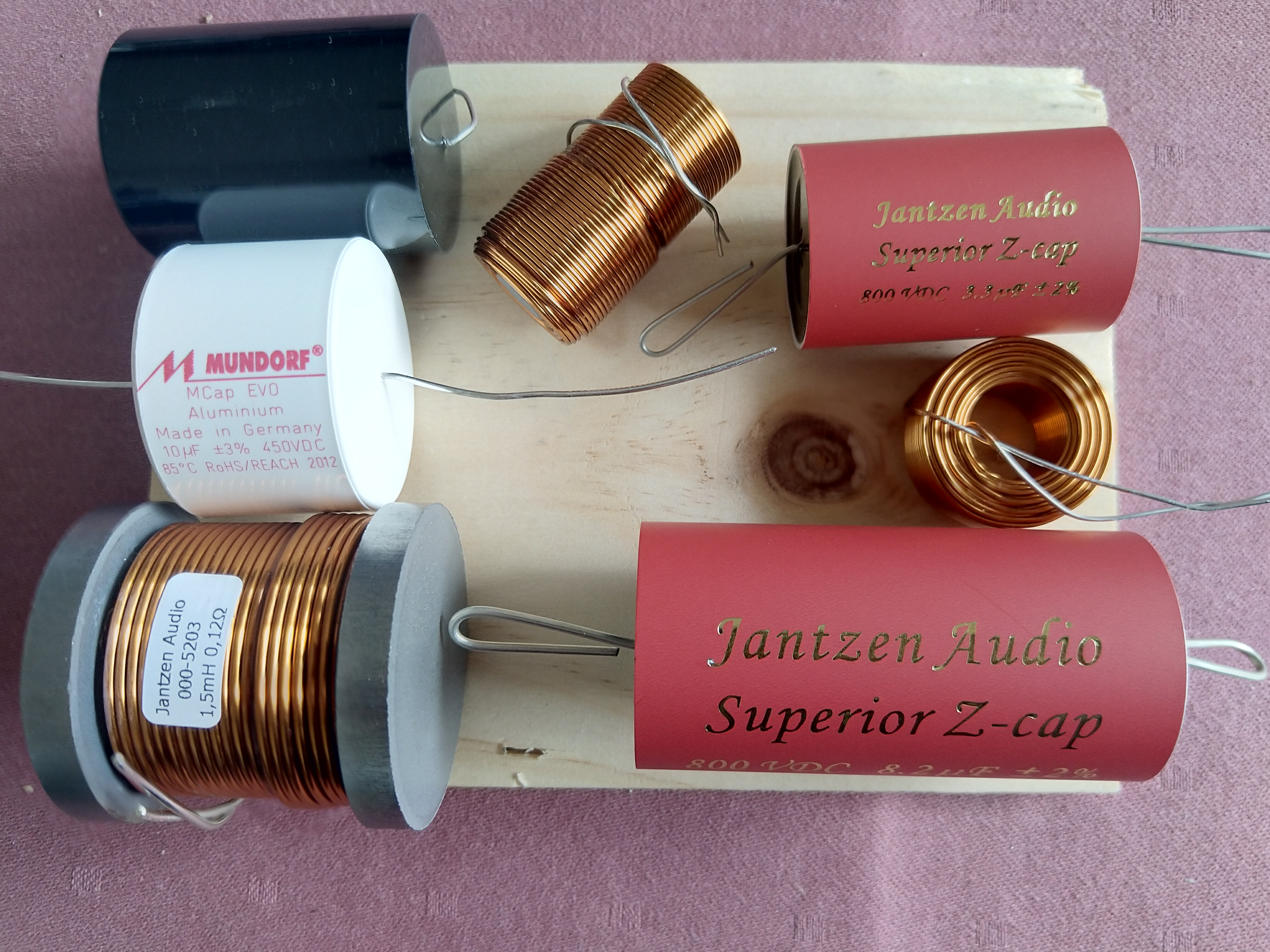

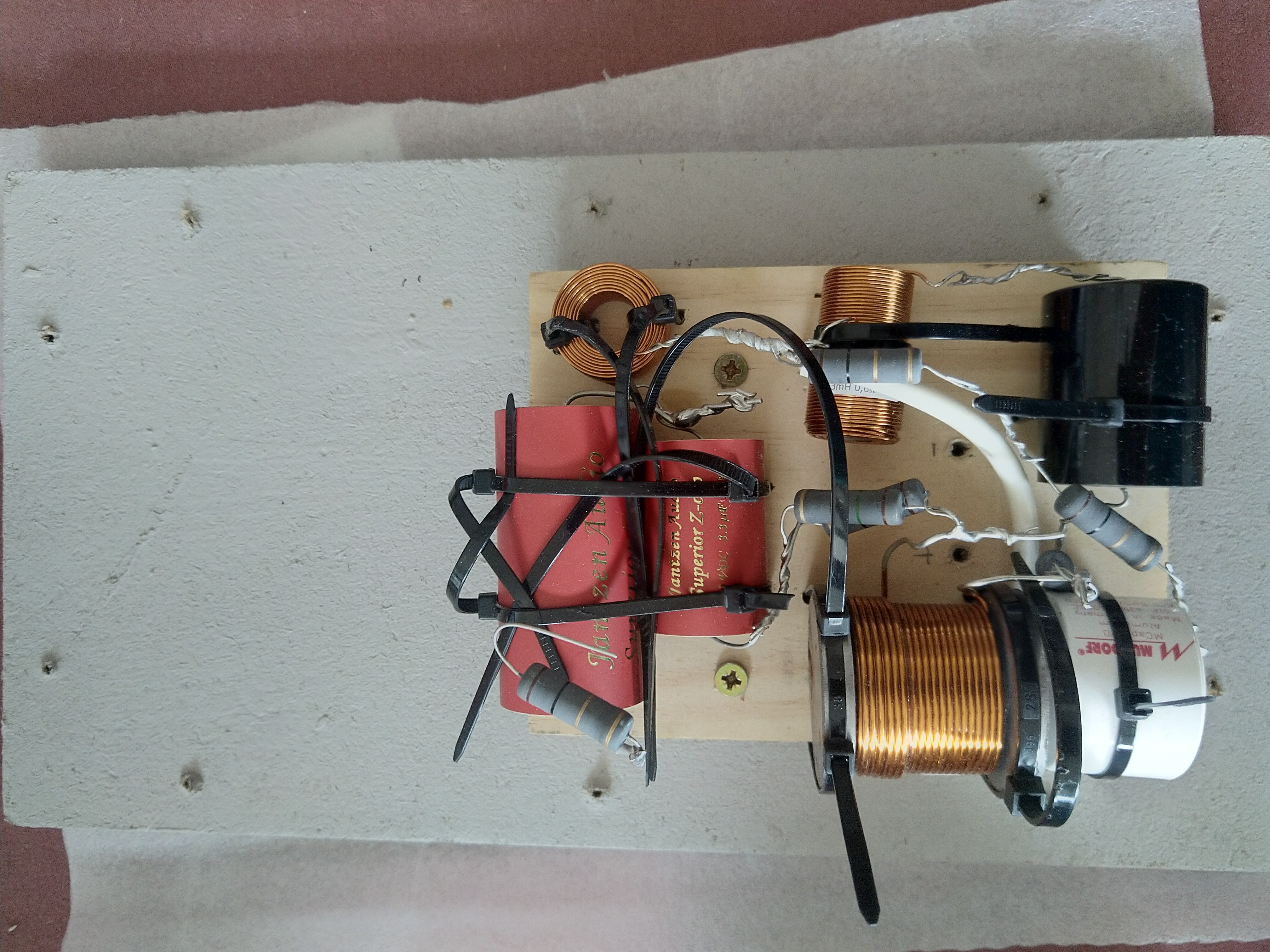

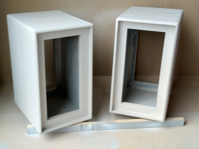

Ondertussen zijn de componenten gearriveerd en staan de kastjes in de grondverf.
Ook al eens op het plankje gelegd om de layout te bepalen. Enige opmerkingen? Weerstanden moeten nog wel toegevoegd worden. Met deze opstelling zou ik de aansluitklemmen en het midden van het plankje kunnen voorzien.
Ik heb voor de woofer een spoel moeten kopen met disken en geen luchtspoel (was niet voorradig)
Draad is 1,4mm. Saturatie zou volgens de specs zeer hoog moeten liggen. Gaat dit lukken?
Alle hulp is meer dan welkom
- pappaleo
- Berichten: 12412
Re: 2-way to bring me to HiFi-heaven....or hell, but having fun on the way
Ik wil niet vervelend doen, maar dat is nou net de lijmsoort die ik voor fineer niet zou gebruiken.bart Luyckx schreef:Ik heb PATTEX lijmpray aangekocht. zou daar ook mee moeten lukken denk ik.Henkjan schreef:als je t goed kunt persen is dat denk ik de beste manier. alternatief is met de strijkbout methode of met contactlijm
Spoel is niks mis mee, netzomin als met de layout. Misschien nog een iets groter plankje nemen.

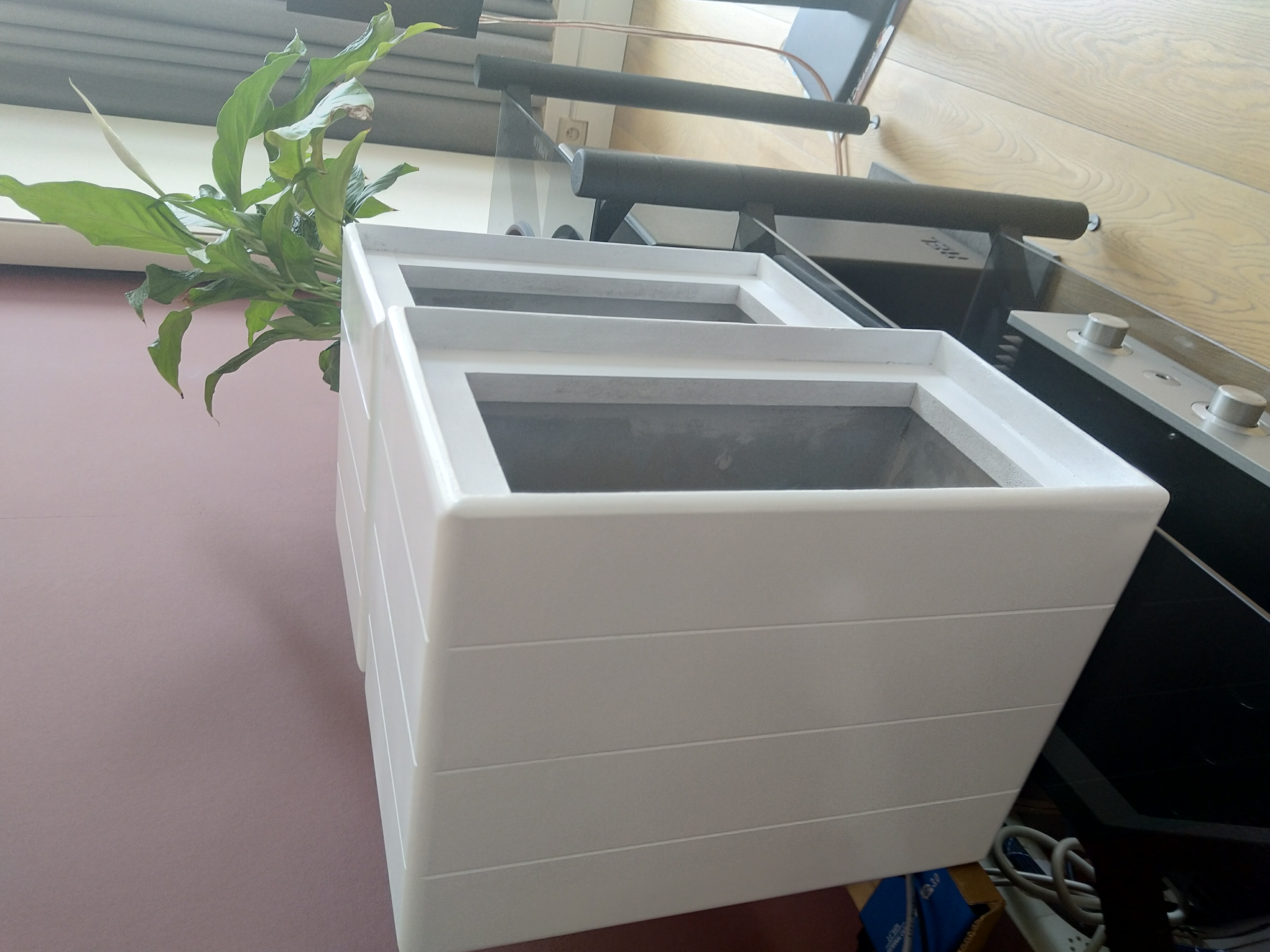

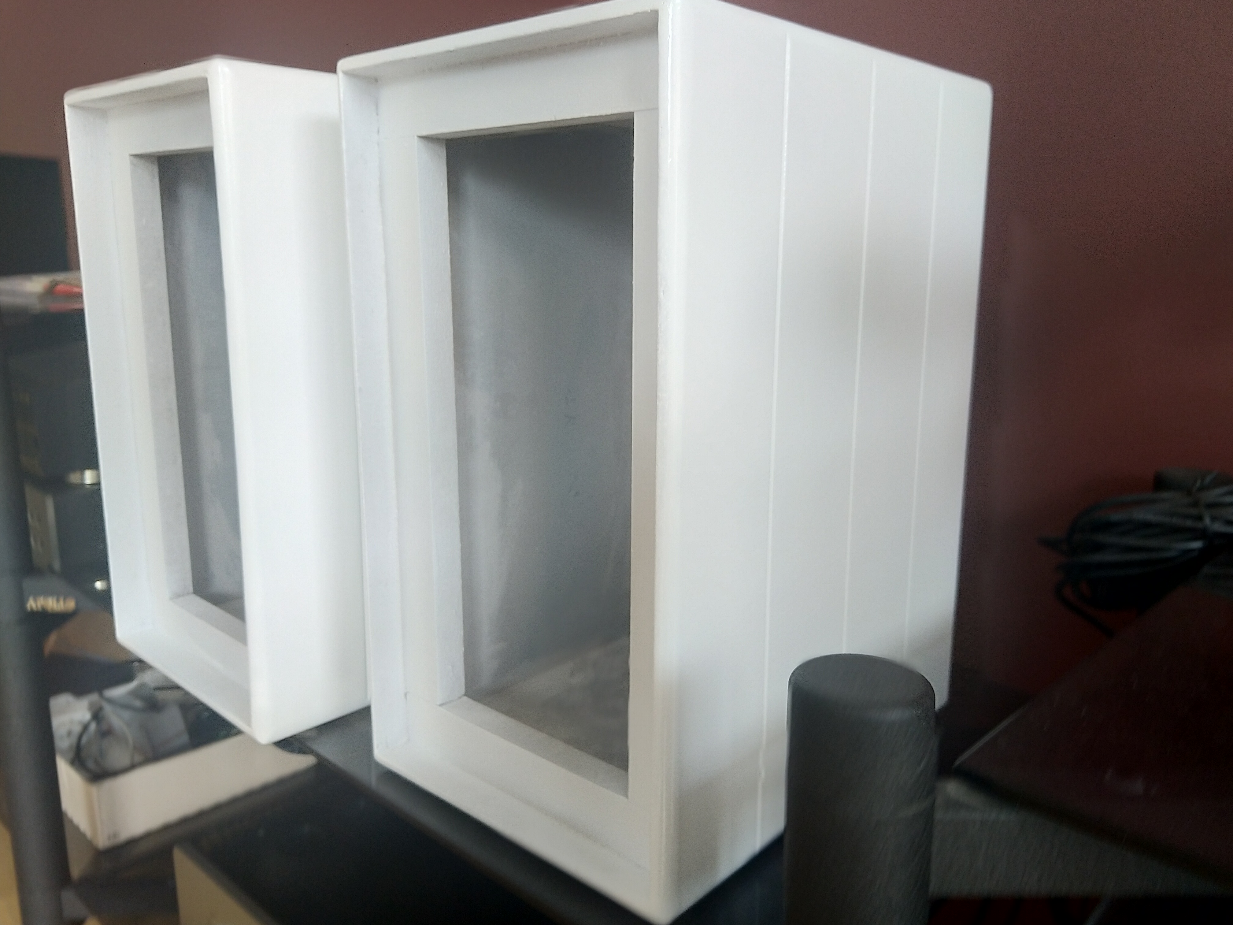

Ondertussen zijn de kastjes afgelakt.
Kon het beter....absoluut.
Kon het slechter....absoluut
Al bij al tevreden rekening houdend dat ik het in de badkamer moest afwerken.
Volgende keer wel niet meer de grondverf aanbrengen met een kwast maar met een roller.
Vraagt veel te veel schuurwerk achteraf.
Dacht dat dit nodig was voor de groefjes, maar die zou ik met een spuitbus in de grondverf kunnen zetten.

Vraagje ivm XO layout.
Moeten de weerstanden vastgemaakt worden op het XO-plakje (tyraps).
Ik dacht om enkel de spoelen en condensatoren met tyraps vast te zetten en de weestanden te laten "zweven"zodat er voldoende luchtstroom rondom is om ze koel te houden.
Of hoe doe je dit best?
Zolang je er geen PA vermogens doorheen stuurt zullen die weerstanden niet meer dan handwarm worden.
bart Luyckx
- Berichten: 722
- Lid geworden op: ma 17 mei 2021, 14:04
Bij 30w input vermogen geven sommige weerstanden 7-8 watt over bereik van 2-10khz...waarschijnlijk niets om wakker van te liggen.ray5150 schreef:Zolang je er geen PA vermogens doorheen stuurt zullen die weerstanden niet meer dan handwarm worden.
Ik weet niet of verbindingen over verloop van tijd afzien van trillingen als ze vrij liggen.

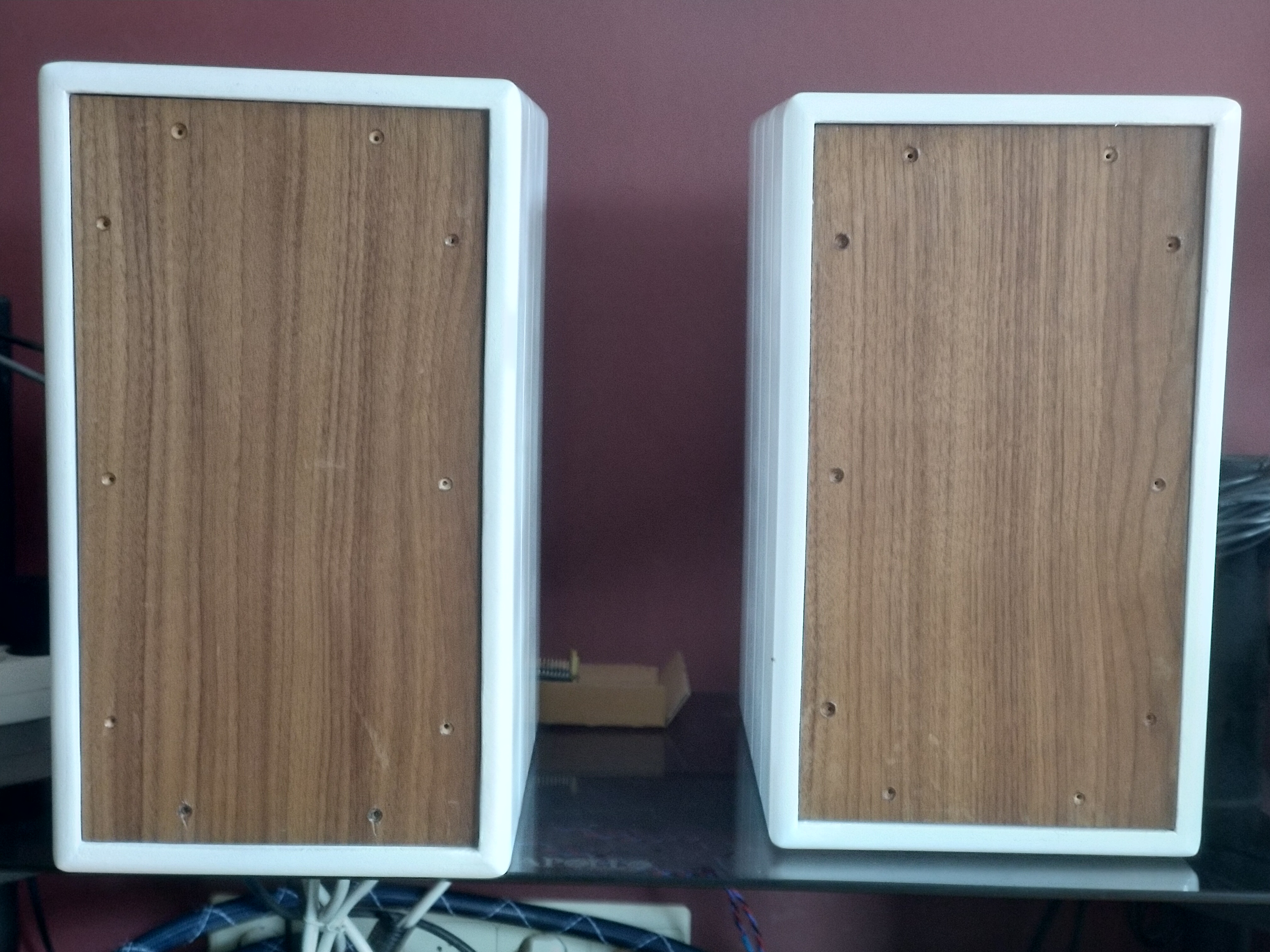

Even de achterzijde in de kast geplaatst. Moet nog drogen.

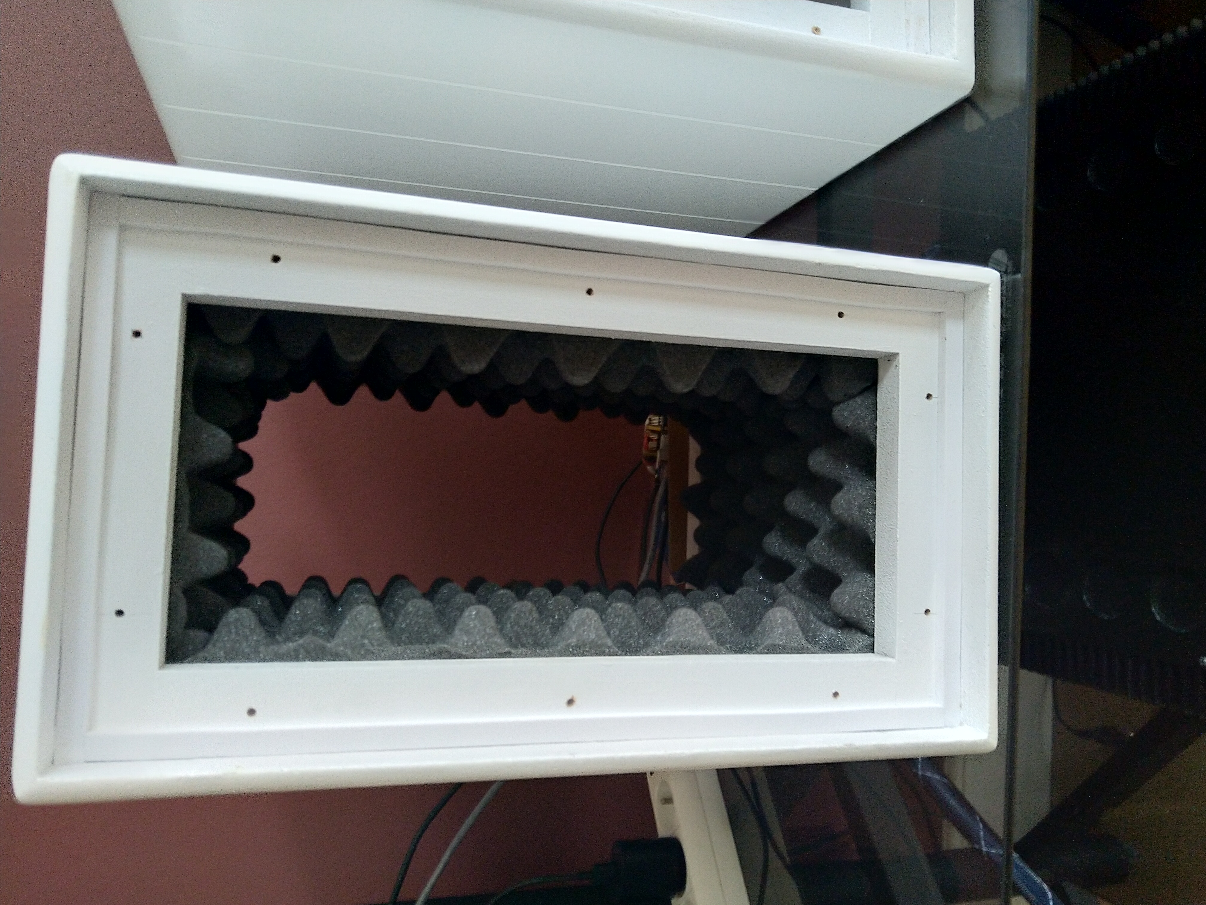

XO op achterpaneel. Ik wacht nog op enkele onderdelen om het verder af te werken.

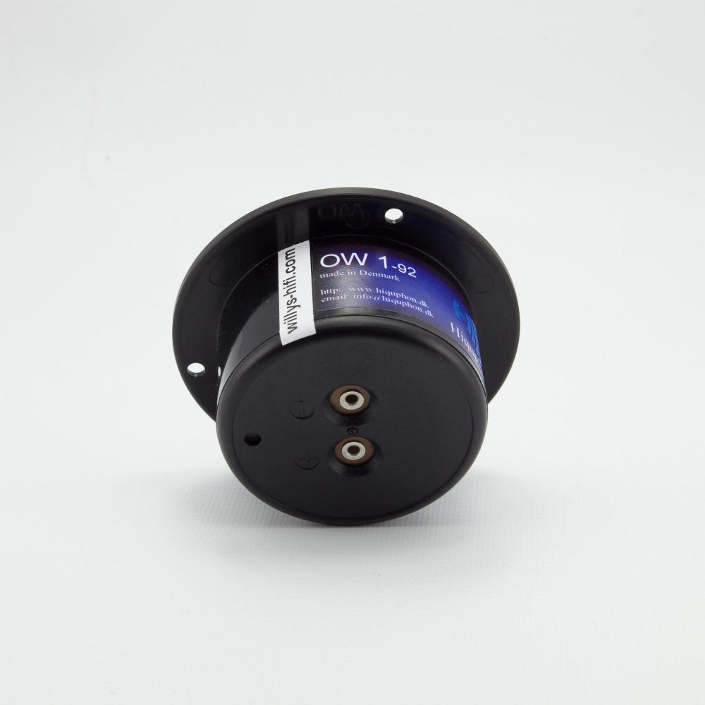

Iemand ervaring met het aansluiten van de OW1 tweeter? Lijkt me omslachtig...
Isolatie aangebracht in de kast

Je bedoelt....... ?bart Luyckx schreef:Iemand ervaring met het aansluiten van de OW1 tweeter? Lijkt me omslachtig...![]()

Ik zie het al, zo te zien zijn er (kleine) banaanstekkers benodigd om ze aan te kunnen sluiten.
Iedere elektronicazaak in de omgeving zou dat in huis moeten hebben. zou wel niet de goedkoopste nemen.
bart Luyckx
- Berichten: 722
Weet je de geschikte maat? Ik kan niet opmaken of het 2,8 of 3 mm is.ray5150 schreef:Ik zie het al, zo te zien zijn er (kleine) banaanstekkers benodigd om ze aan te kunnen sluiten.
Hiquphon adviseert om de kabels rechtstreeks in de gaten te solderen. Echter hoor ik hier vele klachten over en moeilijk om een goede verbinding te maken.
Gaten zijn ook niet heel diep.
Net even opgemeten en zou 5-6mm zijn. Te ondiep voor een mini bananaplug.

zie hierboven. De tweeter heeft 2 gaatjes voor de aansluiting. gaatjes die niet echt courante maten hebben. Vele maken er ook een smosboel van om kabels rechtstreek in de gaten te solderen. Sommige vullen de gaten volledig met tin en soppen dan de kabel erin. Vele melden ook dat het solduur moeilijk pakt... Vandaar de vraag of iemand reeds ervaring heeftpappaleo schreef:Je bedoelt....... ?bart Luyckx schreef:Iemand ervaring met het aansluiten van de OW1 tweeter? Lijkt me omslachtig...![]()

Ik begrijp het. Ik had die maffe aansluiting niet gezien.
Zouden van die zogeheten "treinbaan-stekkertjes" niet passen ?
https://www.conrad.nl/p/08891-modelspoo ... sert_kz=8J
Heb er nog wel een paar liggen, dacht ik.

leek aardig in de buurt te komen.ray5150 schreef:Zouden van die zogeheten "treinbaan-stekkertjes" niet passen ?
Ik heb nog eens nagemeten (met meetlatje
