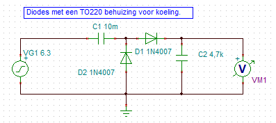

Toch even een spanning verdubbelende schakeling er in gezet een Villard schakeling.
En dat werkt heb nu 13 volt.
Groet,
Pim

Aha op die fiets En je realiseert je Waarschijnlijk wel Dat je nu inplaats van 1,4 x de stroom er nu 2,7x keer de stroom uit de wikkeling trekt ,
In de hoogspanning van m’n zender eindtrappen werd dit ook gebruikt, was leuk toen de 220uF 385- nadien 400- 450 volt elco,s waren die ik van sloop printen mocht mee meenemen naar huis
De Capaciteit in die Kleuren monitoren werd ook groter tot 330 uF heb er 100derden mee genomen naar huis en heel wat amateurs gratis mee geholpen
Idem de 1N5408 4 op een print En dat was eigenlijk verkeerd die sneuvelden wel eens dus ik nam nieuwe mee Maar dat compenseerde ik met de administratie :hide:

De 1N4007 zou weleens te zwaar belast zijn nu Kun je dat niet simuleren met tina ?
Je probeert immers in dezelfde tijd meer lading in die elco,s uit de trafo te trekken bijna 2x zoveel voornamelijk begrenst door RI trafo
Spanning in de trafo wordt niet hoger , wel de totale spanning Dus moet het in dezelfde tijd meer stroom leveren
Er is niks gratis Ook niet de winst over de Schottky diodes maar betekent ook weer meer stroom naar de elco

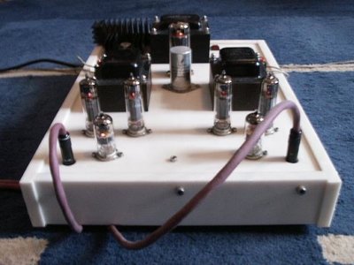

Maar even nog die superbelangrijke vraag die nog altijd niet gesteld is: Waarom?
Ik zie 2x EL84 en 1x ECC81. Dat lijkt me geen bromgevoelige schakeling. Dat zou toch netjes met gloei op AC moeten functioneren?
PimDriessen
Berichten: 1452
Re: Brugcel
Bericht door PimDriessen »
Dag Timpert,
Toen ik een Lafayette opnieuw heb opgebouwd op Corian Kunststof marmer was er een brom, ik heb toen een ringkerntrafo bijgeplaatst om de gloeispanning te stabiliseren met een LM338K TO3 behuizing, en weg was de brom.
Aangezien dat behoorlijk ingrijpend was om dat in te bouwen in een versterker die net afgebouwd was, wil ik dat risico niet opnieuw nemen dus de gloeispanning wordt voor alle zekerheid DC gestabiliseerd.
Groet,
Pim

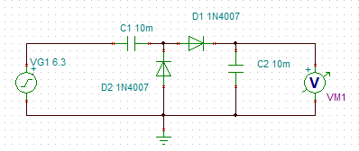

Dag Timbert,
Als ik het boekje moet geloven van Reinhard Schulz netvoedingen, dan moet C1 2 × zo groot zijn als C2, bij mij C1 10.000 uF C2 4700 uF.
Op de ingang van de LM338K staat dan 11 volt, dus dat valt wel mee.

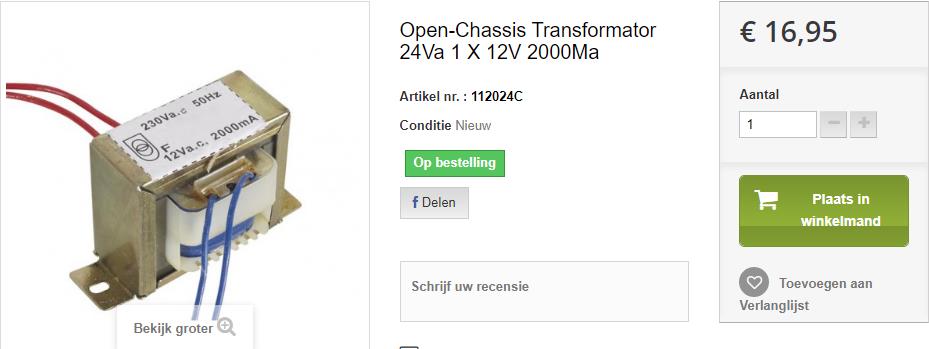

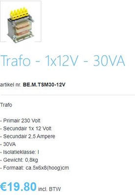

Dag Bert,
Alleen heb ik al een LM338K TO3 in behuizing die ik wil gebruiken, die kan het ruim aan 5A.
Een trafo bijplaatsen kan altijd nog maar 7,5 volt ringkern is altijd € 38,00.
Maar er zijn ook print trafo`s die 2 A kunnen leveren bij 12 volt, en die zijn rond de € 18,00, er is nog van alles mogelijk.

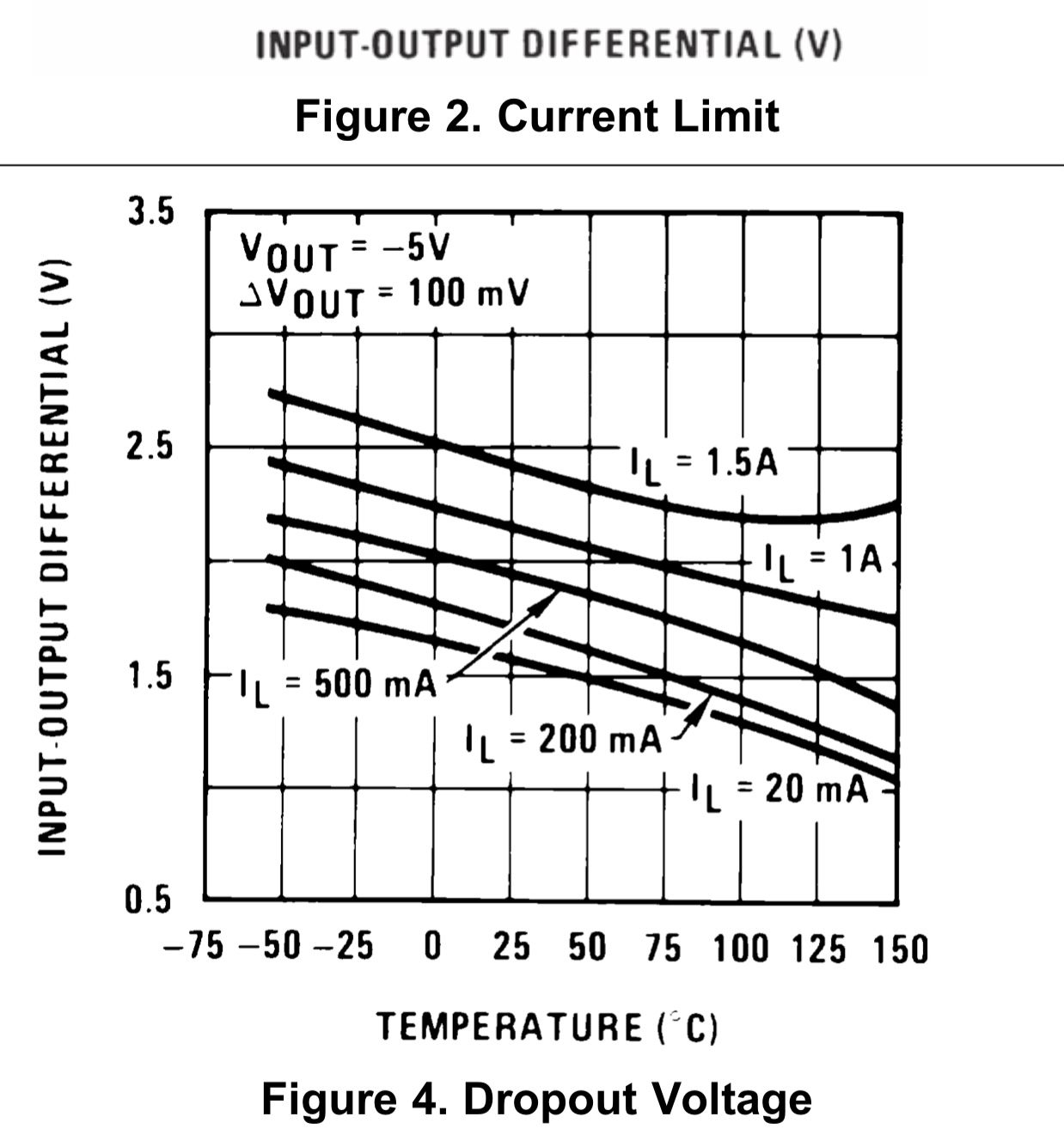

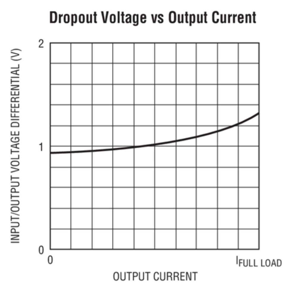

Er zit nog al wat verschil in een LM337 en een LT1084Pim O:)
Datasheet t1084
Begrepen dat je erg graag een lm337 wilt gebruiken omdat je die hebt
Maar de prijs van een lt1084 is best wel hoog 7-10€ maar die doet ook 5Amp
Snap de overwegeging wel :D
LM337
LM337
LT1084
LT1084
Re: Brugcel
Meestal wordt C1 = C2 gedaan.
Als C1 groter is dan C2 is er geen man over boord, maar met C1 kleiner dan C2 dreigt C1 omgekeerd geladen te worden, dus dan voor C1 niet- of bi-polair.Ofwel over C1 een diode (pijltje naar rechts) die omkeren voorkomt.Die diode heeft nog als bijwerking dat de uitgang iets vlugger op peil is.
Dan stroomgebruik met een verdubbeling.Bij gewoon gelijkrichten heb je al bijna 1,5x de gelijkstroom als wisselstroom uit de trafo nodig.Bij verdubbeling ook dubbel.Voor je 1,8A gloei heb je dan een 6,3V trafowikkeling van meer dan 5A nodig.Lijkt me wat veel voor de P141N.

Dat is een duidelijke berekening, nu is het wel zo dat de P141N 3,15-0-3,15 Volt levert bij 4,5 A, maar dat is niet genoeg.
Het was mooi geweest als het met deze spanningen was gelukt, dan maar een trafo erbij.

Bij het opstarten is er sowieso 50% kans dat C1 kortstondig omgekeerd geladen wordt, dus een diode parallel die daar tegen beschermt is wel aan te raden. Als je dat doet kan je C1 en C2 willekeurig kiezen. C2 bepaalt dan de rimpel, en C1 de spanningsval onder belasting. Leuke bijkomstigheid is dat als je C1 wat kleiner kiest, de piekbelasting van de trafo ook wat minder wordt.
Maar hoe dan ook, ik zou er toch voor gaan om de oorzaak van je brom bij de bron aan te pakken en je gloei met AC te stoken. Als je de gloei netjes bedraadt, symmetrisch ten opzichte van massa aansluit, dan zou je een eindversterker ook met een kunststof chassis niet mogen horen brommen. Als er toch nog brom of storing door de gloei komt, dan is er meestal iets anders aan de hand als een oscillatie of inkoppeling van herrie van de gelijkrichter.
