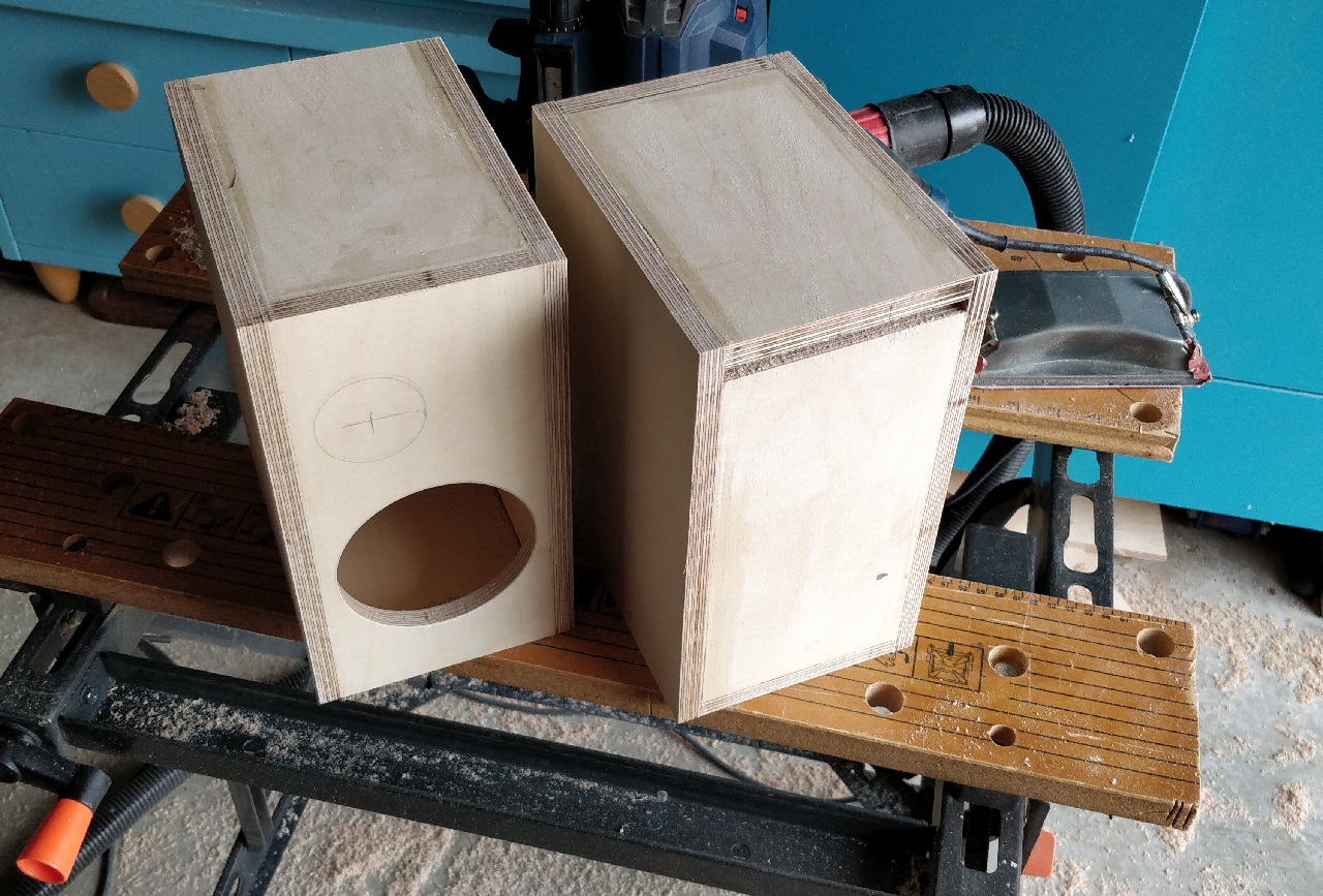

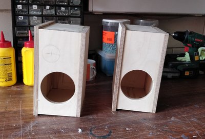

Vandaag een paar andere leuke dingen gedaan.
Tussendoor toch even de kastjes uit de lijmklemmen gehaald...
Eindelijk vrij !
Eindelijk vrij !
...en met de frees er langs gegaan.
Glad en strak
Glad en strak

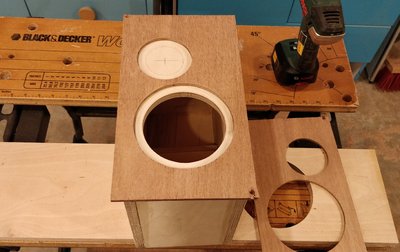

Vandaag de baffles aangepakt.

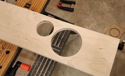

Begonnen met een malletje te maken:
in spiegelbeeld bruikbaar
En de gaten netjes uitgefreesd
hardhouten triplex
hardhouten triplex
gespiegeld
gespiegeld
even passen
even passen

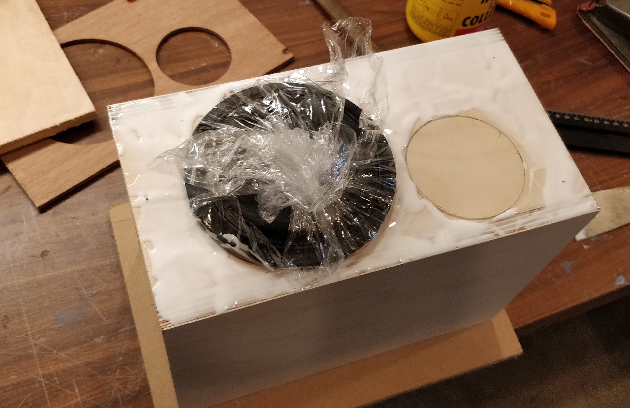

Om te voorkomen dat het plaatje triplex over de lijm wegglijdt sla ik er een paar kleine spijkertjes in en knip die op 1 mm af.
De overgebleven puntjes worden in het hout gedrukt door de lijmklemmen en het plaatje blijft perfect op zijn plaats liggen.
afknippen
afknippen

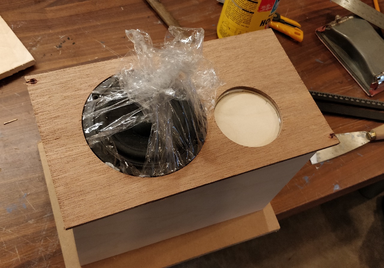

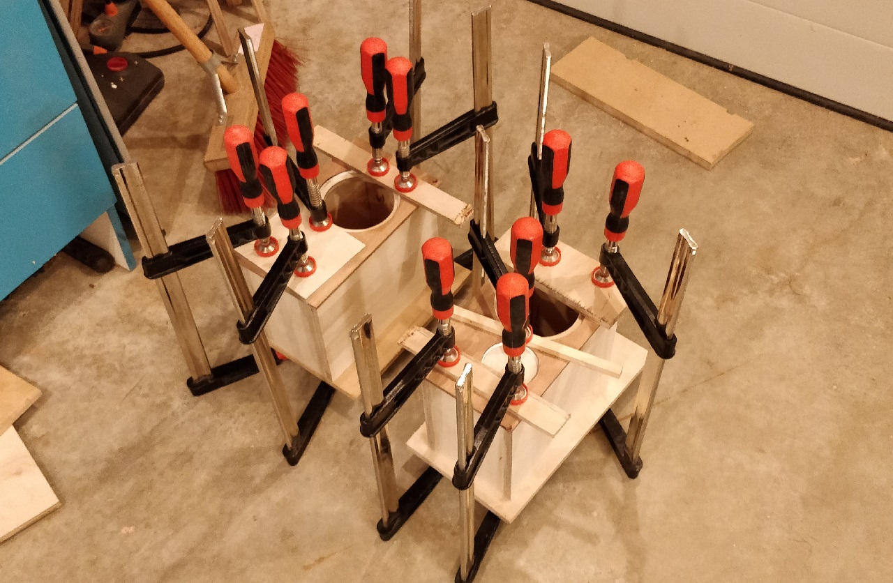

Na de lijm aangebracht te hebben word een in folie gewikkelde unit gebruikt om de plaat te positioneren:
in folie
in folie
plaatje er op
plaatje er op
Als de klemmen aan de bovenzijde aangebracht zijn kan de unit er uit getild worden aan de folie en de rest van de klemmen worden aangebracht:
nummer één
nummer één
en nummer twee
en nummer twee
Straks na het eten gaan de klemmen er weer af en kan ik de nog niet geheel uitgeharde lijm uit de flensgaten verwijderen.

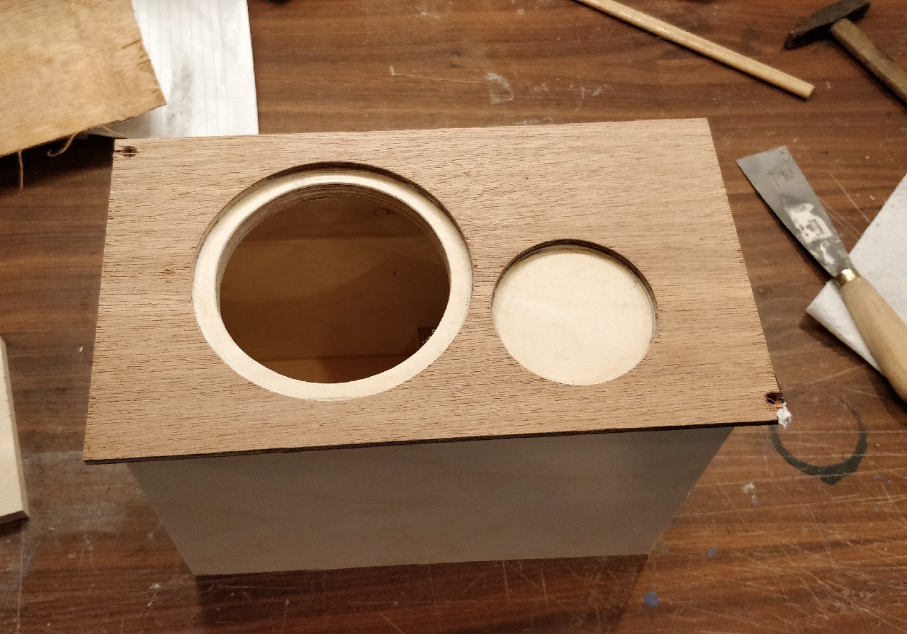

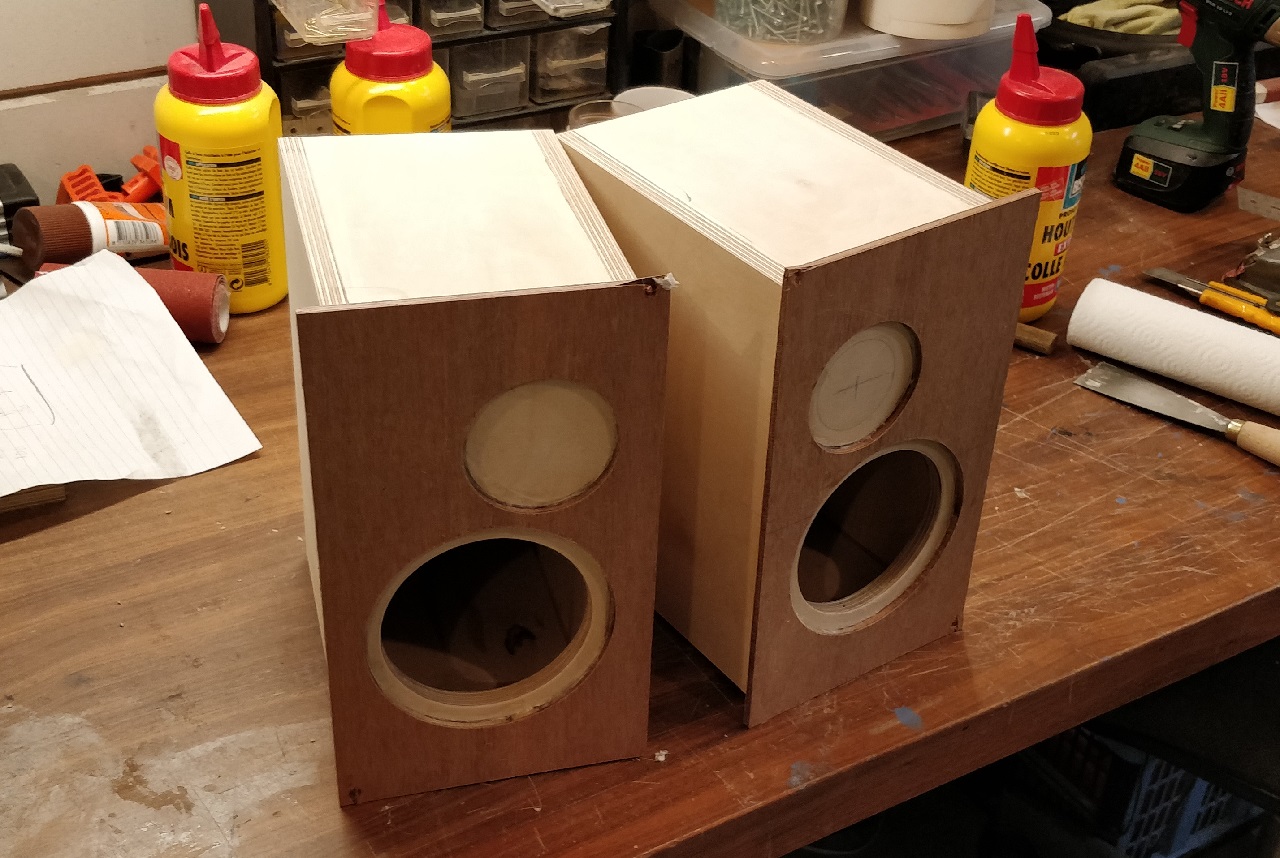

uitgelopen lijm
uitgelopen lijm
en schoon
en schoon
morgen verder
morgen verder

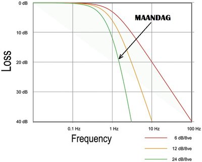

Maandag ziet de grafische voorstelling van mijn bouwactiviteiten er weer uit als een 24dB low pass filter. :mrgreen:
activiteitscurve
activiteitscurve

Ik had het met de cirkelgeleider kunnen doen, maar de opbouw heb ik identiek gehouden aan het paaskuiken. Daar was de cirkelgeleiding niet mogelijk vanwege de vorm van de mission. Het binnenste tweetergat is trouwens ook wat te klein voor de cirkelgeleider.
Ik heb ook met opzet hardhout triplex genomen, dan is bij het bij het fineren makkelijker om de randen rond de units af te werken zonder gelijk de helft van de opstaande rand weg te schuren.
