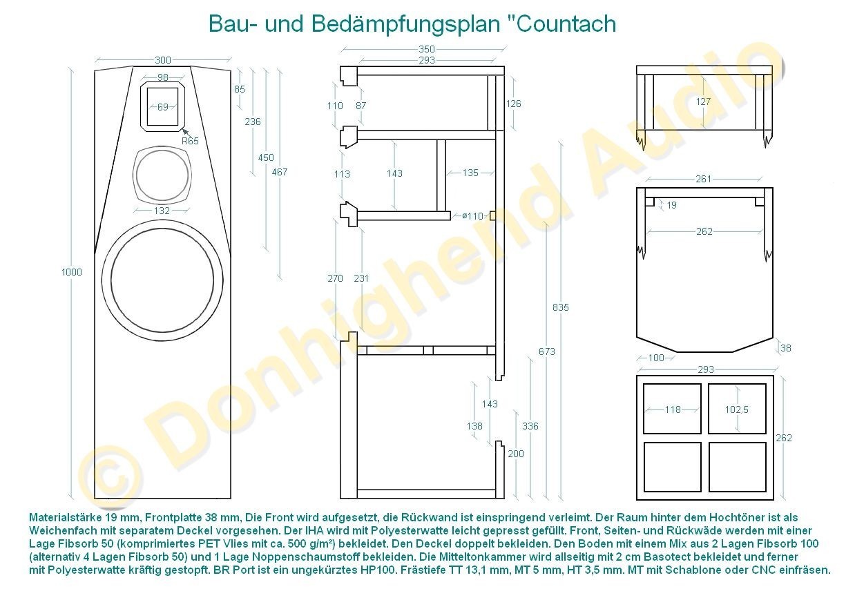

Ik denk dat ik dan ga voor het Duitse ontwerp de "Countach" met de enkele woofer, en neem aan dat ik dan niets hoef aan te passen?
Maar gewoon van zijn tekening en materialen kan werken, die hij heeft vermeld?
Ik zat er aan te denken om de kast van zwart MDF V313 te bouwen, maar dan zijn de diktes wel iets anders, maakt dat nog veel uit.
De zij, achterwanden en en binnen schotten zouden dan 18mm ipv 19mm worden. of kan ik dan beter voor 22mm kiezen?
Ook de dikke voorkant van 38mm is niet in 1 plaat te krijgen maar dan zou ik bv een 18mm en 18mm op elkaar moeten lijmen, of is dat af te raden?

18 mm is min of meer een standaard dikte voor MDF. 19 mm zal er ook wel zijn, maar vermoedelijk moeilijk te vinden.(voor de particulier)
2 x 18 mm verlijmen om aan de 36 mm dikte te komen is ook een gebruikelijke gang van zaken in de luidsprekerbouw, kun je gerust doen.

Het enige wat ik wat vreemd vind is dat ze de achterwand niet tot boven aan toe hebben getrokken maar de tweeter achterwand als los stukje hebben, wat is daar de reden van?
Berichten: 12407
Re: 3 weg systeem bouwen
Geen. Misschien constructietechnisch, maar dat zie ik zo gauw ook niet. Als jij het uit één stuk kan maken, gewoon doen.
Berichten: 15172
In de tekst eronder noemt de auteur een aparte deksel voor de hoogsectie, als ‘Weichenfach’. Bedoelt voor ‘zacht’ dempingsmateriaal? Waarom dit apart via de achterkant te vullen moet zijn snap ik ook niet helemaal. Om tijdens het luisteren eenvoudig wat te kunnen toevoegen / verwijderen?
