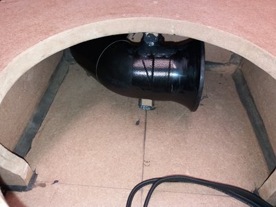

Heb de oplossing gevonden 2x70dx45gr bochtjes van geberit die heeft exact de zelfde maten in als uitwendig van de 7cm bassport buis die ik nu heb,dus morgen even naar de Tu toe,en dan morgen ff loodgieteren en de bochtjes lassen aan de buis.

Tis gelukt met de bochtjes , we gaan met 2x45gr haaks de bocht om, hart lijn van de buis aan gehouden en dan van eind flens tot eind flens exact 30cm .

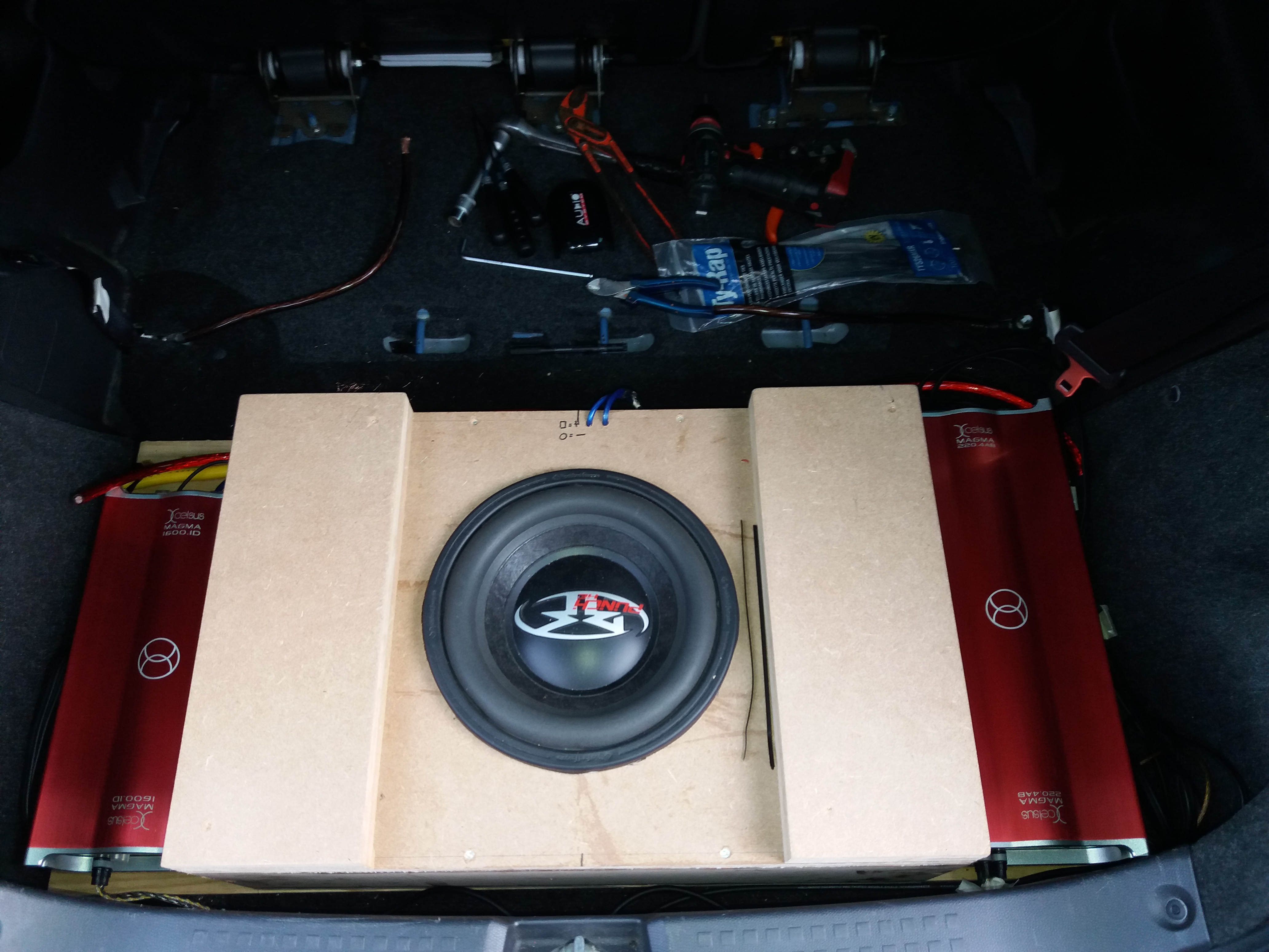

Dit is hoe de kist in de auto komt te zitten de achterbank gaat plat en daar komt in zijn geheel een houtenplaat over heen die tot de achterklep aan toe loopt en dus over de sub kist heen komt te liggen vandaar dat ik met de subkist aan een bepaalde maat vast kwam te zitten.
Aan beide kanten naast de subkist liggen de versterkers
De sub die nu nog in de kist zit is mijn oude rockfort deze wordt vervangen voor de xcelsus xas 10 sub.

De bassport zit in de kist , de bocht om met de port was de truuk .
Plentie ruimte langs de subwoofer nu.

Update van de voort gang de plaat in de auto maken ,nu kun je zien waarom de subkist aan een bepaalde maat vast zit de plaat gaat over de ingeklapte achterbank en subkist heen.
Nu heb ik een mooi vlakke laadruimte voor mijn andere hobby om daar voor de spullen makkelijk in te kunnen laden .

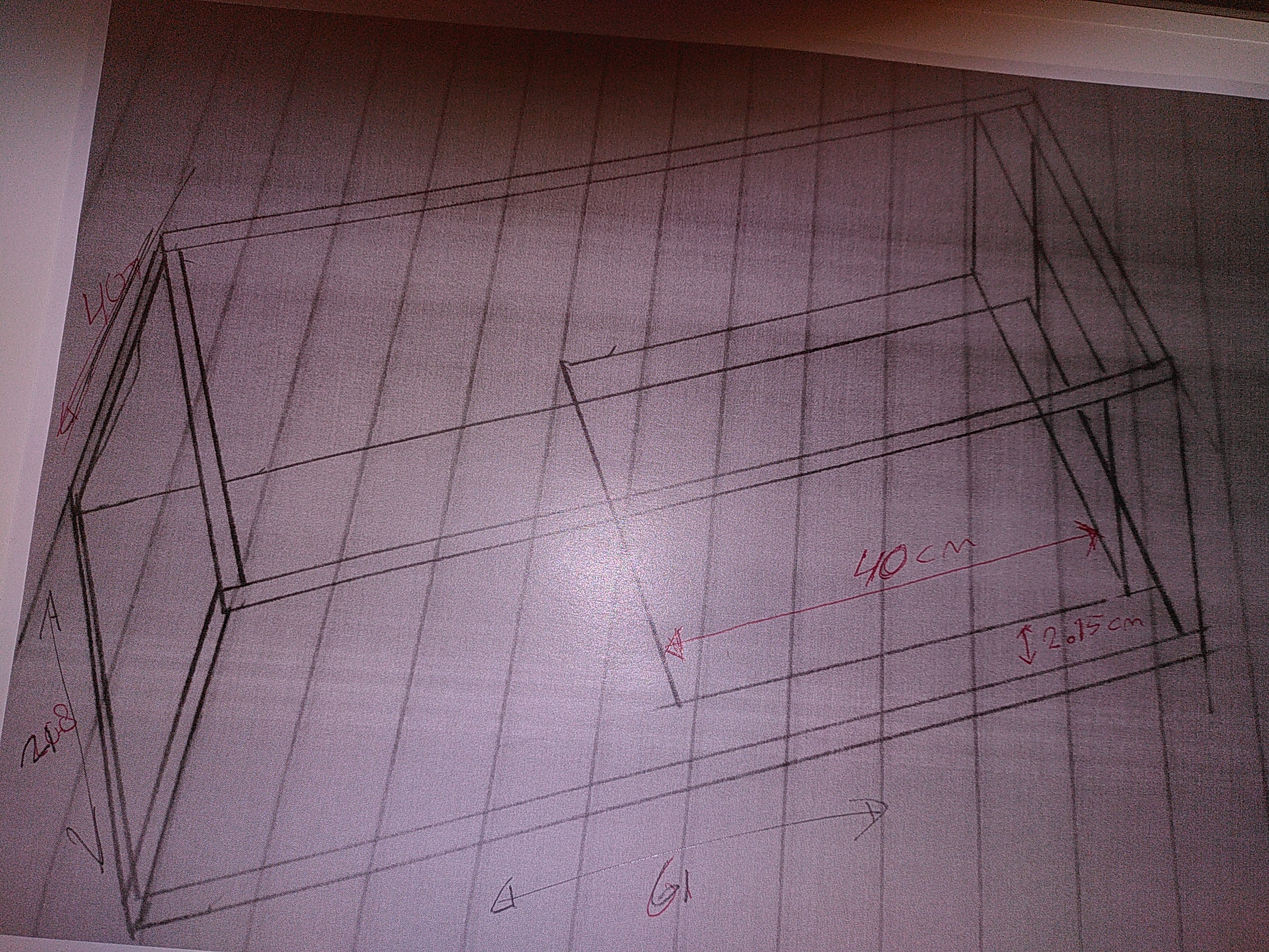

Heren vraagje, ik zou de basspoort kist die ik nu heb ook graag in een slotpoort uitvoering willen maken,dit om te kijken welke dan het mooiste klinkt?
De kist maat blijft bijna het zelfde en de slotpoort mag aan de boven kant er uit komen ,de kant waar ook de woofer zit.
Dus ik zou graag de slotpoort maten willen weten hoe lang en hoe breed de slotpoort wordt ,de slotpoort kan van 1,8cm mdf gemaakt worden maar mag ook dunner zijn om meer ruimte tussen de bodem en sub te kreeeren de kist wordt van 1,8cm mdf gemaakt.
De maat van de kist is 61cm lang 40cm breed en 20,8cm diep de kist is iets dieper geworden de ruimte tussen onderkant sub en bodem van de kist inwendig is 5cm ,sub maat is 10inch.2x4ohm dvc,versterker mono 1x1150w bij 2ohm.
inbouw diepte maat van de sub is 14 cm.
Bij voorbaat dank.

als je de lengte gelijk wil houden aan die van een 7cm poort, dan de doorsnede gelijk houden: 38.5cm² bij een interne breedte van 36.4cm moet de "slot" dus 38.5/36.4 = 1.05cm hoog. als je die 60cm voor de 10cm rond (78.5cm²) gevouwen krijgt dan wordt t 78.5/36.4 = 2.15cm hoog. komt de poort aan de smalste kant dan wordt t 38.5/17.2 = 2.25cm of 78.5/17.2 = 4.55cm

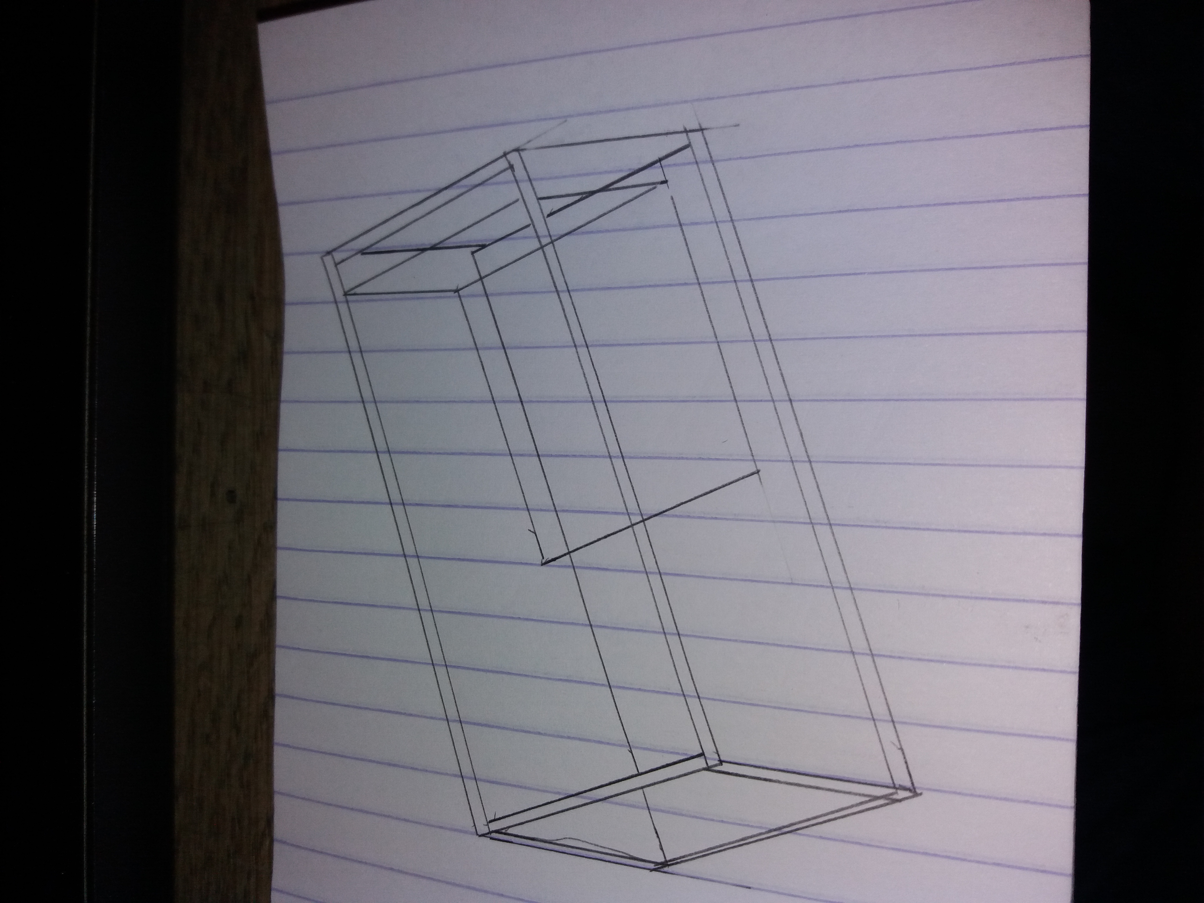

Henkjan wil je voor mij de maten voor de poortkist in een tekeningetje als dit maken als je wilt,want van je bericht kan ik niet plaatsen waar de maten precies moeten komen?
Sorry voor mijn teken kunst Haha

pfoe, nou is tekenen ook niet mijn sterkste kant. ik zal morgen eens wat maten bij jouw tekening krassenndl schreef:Henkjan wil je voor mij de maten voor de poortkist in een tekeningetje als dit maken als je wilt,want van je bericht kan ik niet plaatsen waar de maten precies moeten komen?![]()
Sorry voor mijn teken kunst Haha![]()
