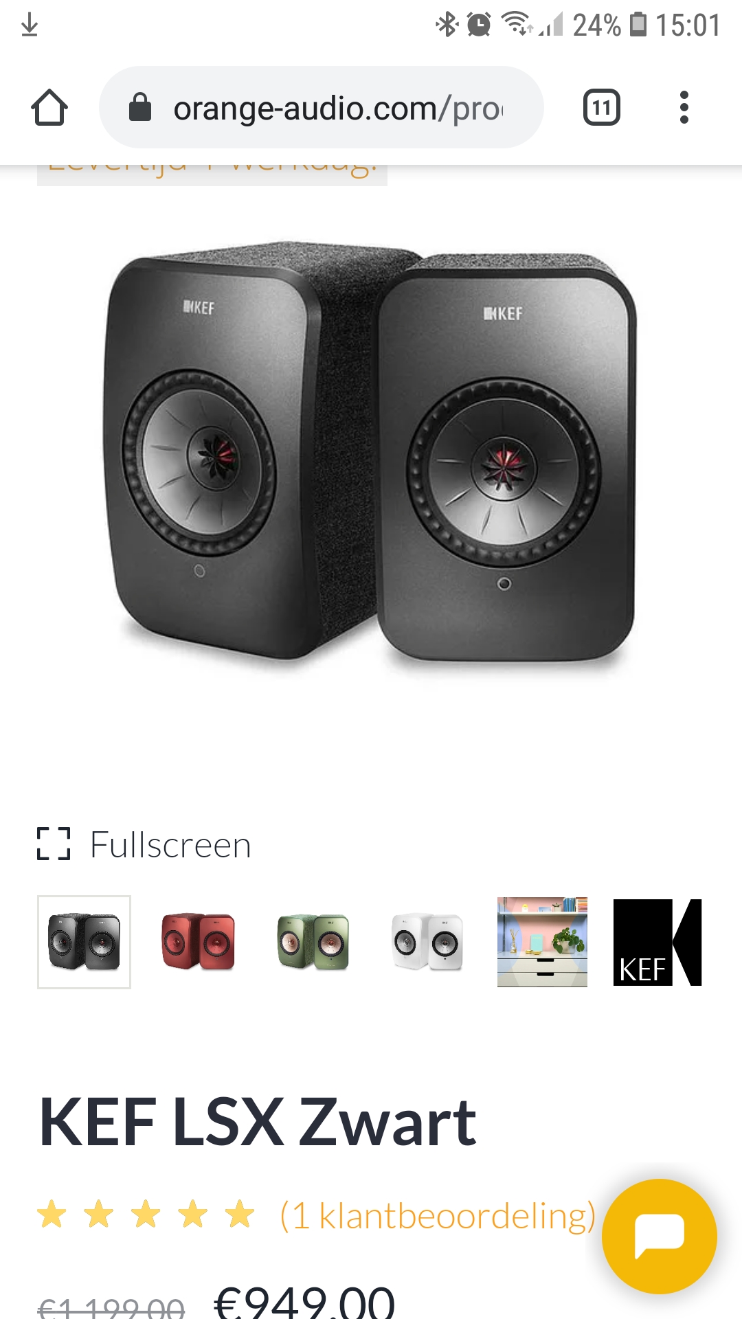

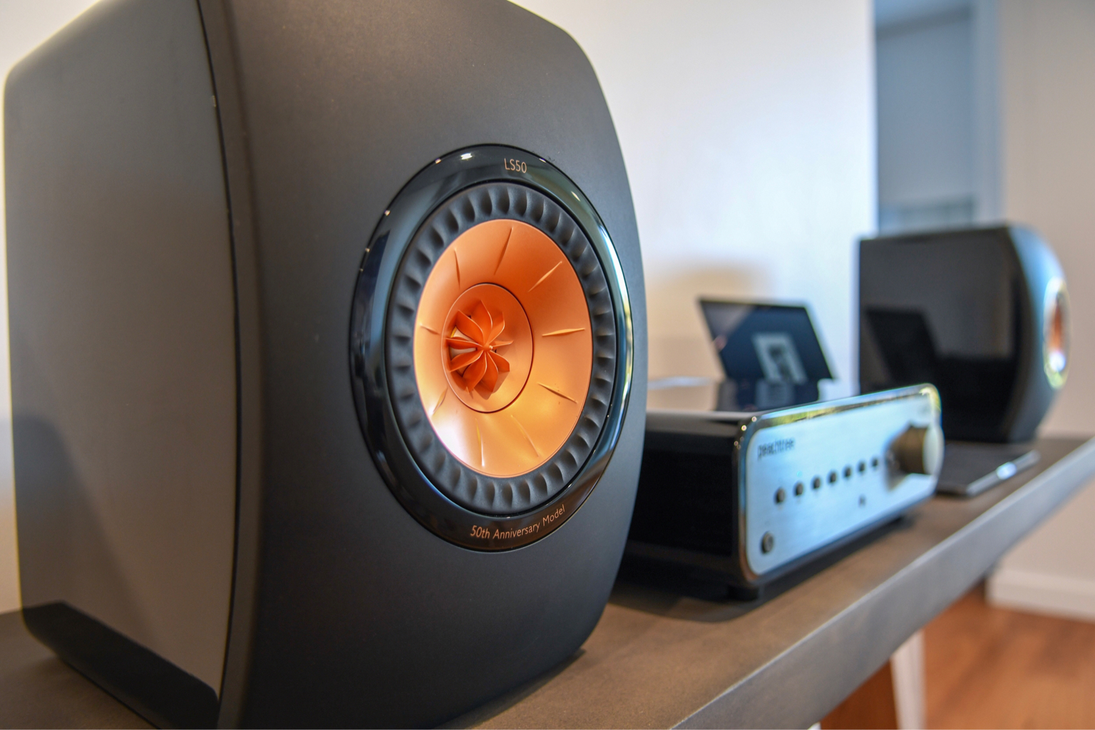

Mag ik een kritische opmerking maken over styling etc. iets met goudkleurige conussen in een strak zwart kastje ... :shock:

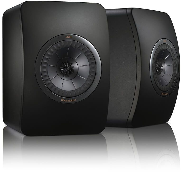

Re: Hoezo impulsgecorrigeerd?
Dit is toch 100x strakker en gedistingeerder?
Kan daar geen doekje overheen? :hide:
Ach kom nou jongens. Niet gelijk de boel niet zo aangebrand overtrekken. Ik vergeleek alleen de gelikte wepsites, niet het product zelf. Neemt niet weg dat een technisch hoogstandje niet perse ook een verbetering is. De rest is smaak.
HAHA, jij hebt helemaal gelijk naar het sloeg wat door dus ik deed even een geluid de andere kant op. En 20hz @100dB is ongeveer factor 4 overdreven denk ik.
Sander, wit met blauw kan ook, of oud groen, met mat en weefsels.
Speciaal voor Sander zelfs een koperkleurig centrum ;-)
