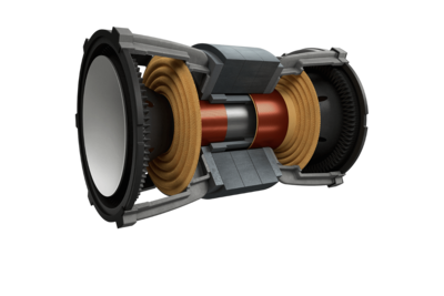

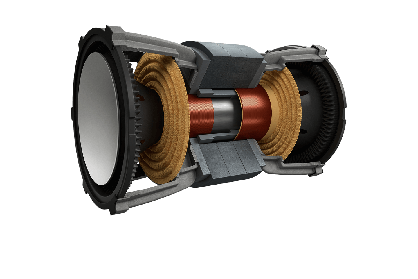

Nieuwe subwooferdriver van KEF. Ik moest twee keer kijken naar die magnet assembly voor ik het zag. Blijkbaar waren ze het zat om poolplaten met stangen aan elkaar te knopen in Maidstone...

Ze laten zich niet meer op stang jagen idd. :lol:

Ik had het op LinkedIn voorbij zien komen. Ze maken leuke spullen daar. De nieuwe R-serie meet als een lineaal, ze hebben nu dat nieuwe metamaterial absorption en hun coaxen zijn nauwelijks te kloppen. Die subs kunnen trouwens een flinke uitslag halen als ik het zo zie...
Nu we het toch over impuls gecorrigeerde subwoofers hebben, heeft iemand iets te melden over de praktische kant? Zijn de theoretische voordelen ook echt merkbaar op enig vlak?

Eigenlijk is het meer impuls gecompenseerd. Gecorrigeerd wordt er niks. Enige voordeel is dat de kast niet staat te schudden en je dus geen overdracht via die weg naar de ondergrond hebt. Maar een 1 op 1 vergelijk met en zonder heb ik ook nog niet mogen ervaren.

Die subwoofer is maar een 6,5 inch :-(
Wel grappig die voicecoils die overlappend zijn, maar ja eigenlijk alleen interessant als je heel compact wil gaan.

Met twee keer pakweg 130cm^2 aan conusoppervlak ga je geen flinke geluidsdruk halen uiteraard, ook al heb je 10mm Xmax.

Voor het zeker weten moet je ze natuurlijk slopen, maar als ik de poolplaat als uitgangspunt neem, is die 10mm een peuleschil. Maar dan nog, een echt subwonder is het natuurlijk niet.

Nu ik er wat langer over nadenk: die extensie tot 11 Hz is vrij dom. Dit subwoofertje kan dat soort frequenties bij lange na niet weergeven op een niveau boven de gehoordrempel maar het voegt mogelijk wel vervorming toe (of het verlaagt de belastbaarheid).
