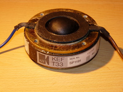

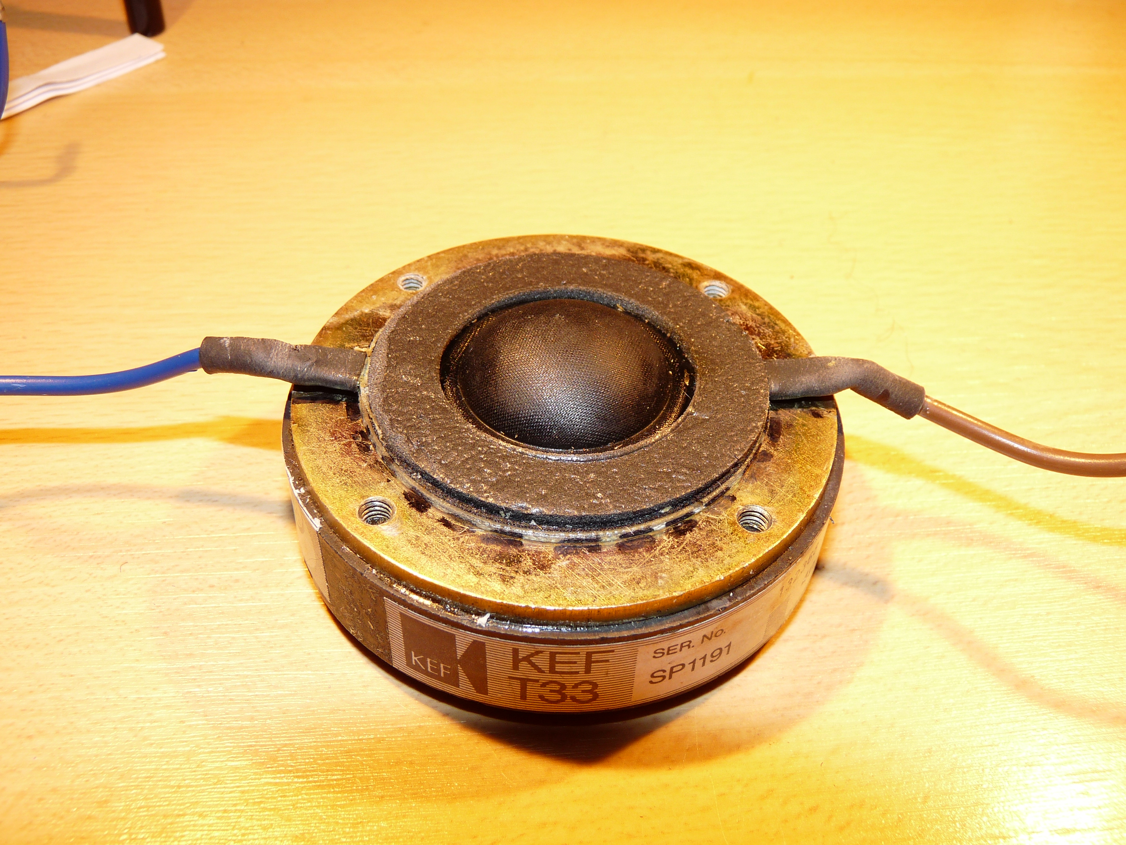

    Vandaag maar eens begonnen met de tweeter restauratie.
    Eerst de boel maar eens los gehaald.

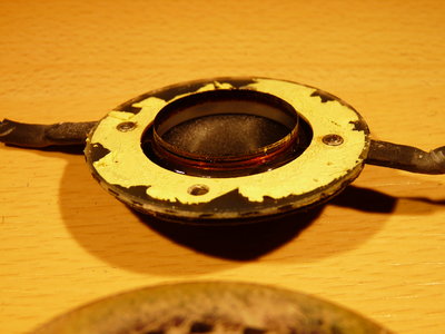

    Dan de tweeter verwijderd.
    Met een scherp mes het kapsel los gesneden.
    Je ziet duidelijk de oude Ferrofluit zitten.

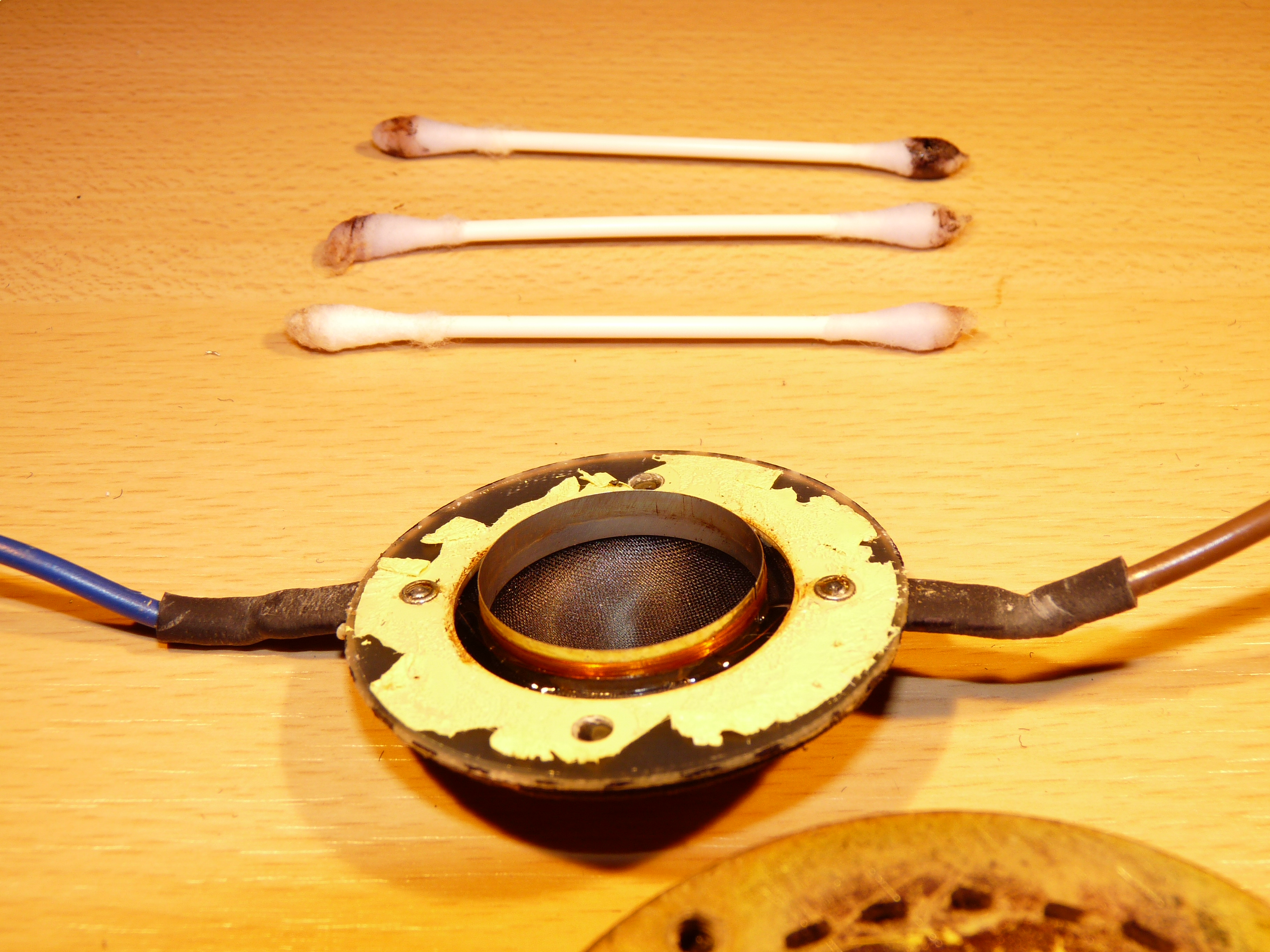

    Met wat spiritus en een paar wattenstaafjes de boel schoon gemaakt.

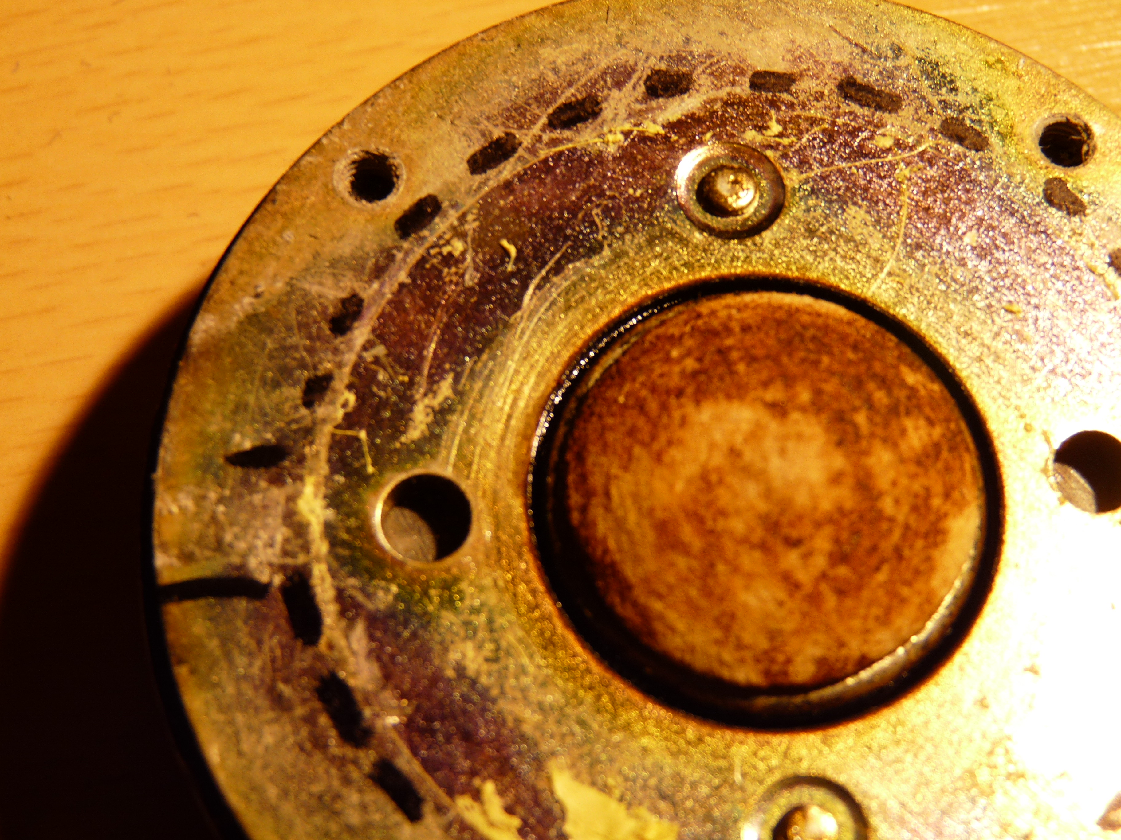

    Daarna de ferrofluit uit de spleet van de magneet halen.

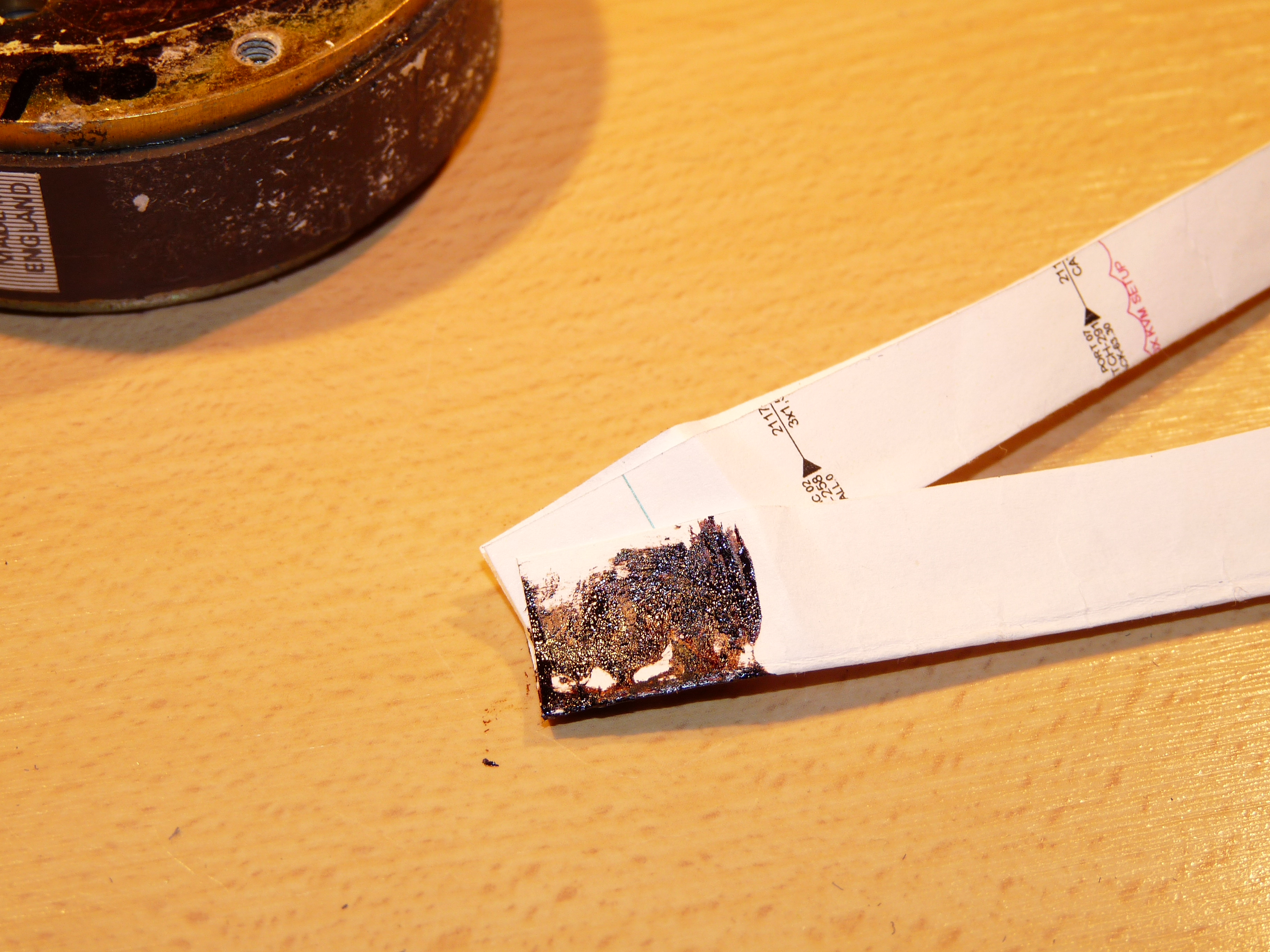

    Je ziet hier de oude ferrofluit zitten wat nu meer weg heeft van rubber.
    Met wat papier de ferrofluit verwijderd.
    Daarna de boel schoon gespoeld met spiritus en met perslucht schoon gespoten.
    vervolgens de ferrofluit weer in de spleet gedaan.
    En het kapsel weer terug geplaatst.
    De weerstand van de spoel gemeten en die geeft keurig 4Ohm aan dus de spoel is niet beschadigd met het loshalen.
    Ik moet nog wel een frequentie sweep over de tweeter gooien om te horen of deze goed vrij loopt.
    en dan is deze klaar.
    Nu nummer 2 nog.

    Doe je daar ook de ferrofluid preventief wisselen of meet je die van tevoren nog na?
    Berichten: 8114
    Re: Restauratie KEF Reference 104/2
    Na 30 jaar is dat zo dik als maar kan, ik heb nu eerst de tweeter gedaan die wat doffer klonk van de twee en dit is waarschijnlijk wel de oorzaak.

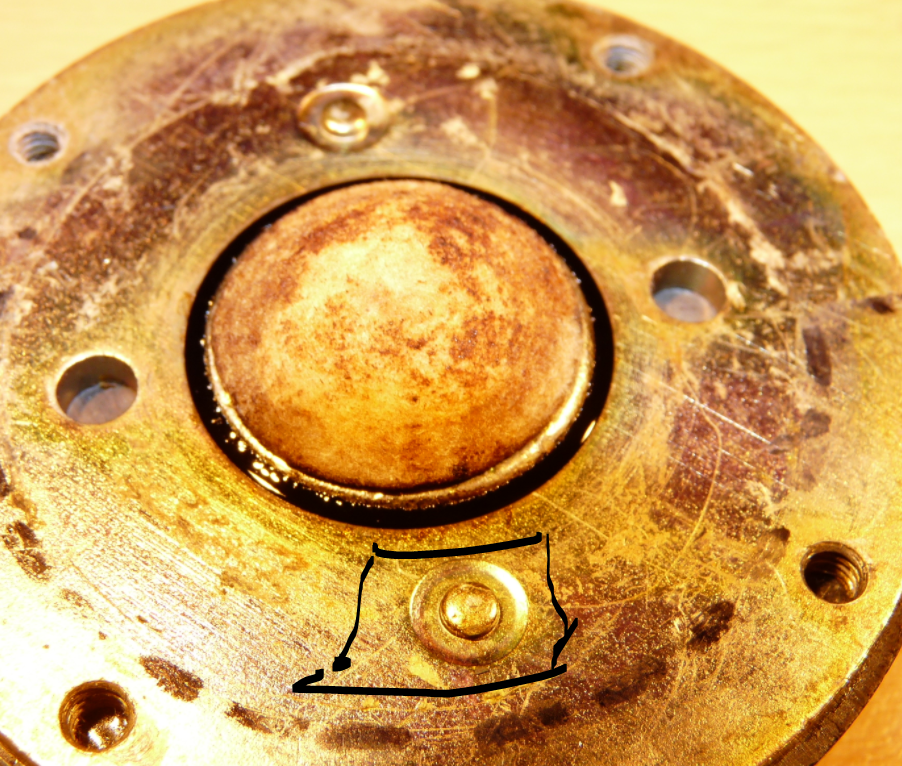

    Berichten: 28479
    Ik hoop voor je dat je hem weer goed gecentreerd krijgt George, zie niet echt duidelijke centreernokken.
    Berichten: 17867
    Wat zijn dit dan?
    Laatst gewijzigd door hannesie op di 19 jan 2021, 12:10, 1 keer totaal gewijzigd.
