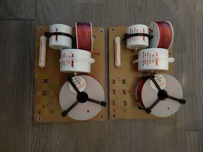

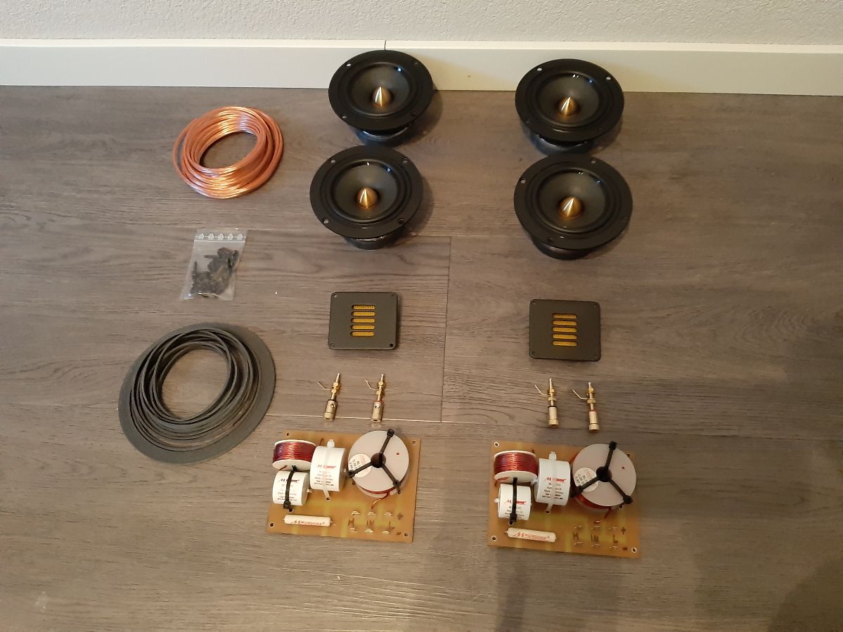

Leo, ik mag je vast wel op deze plaats heel hartelijk bedanken voor het maken van de filters! Als ik alleen al het patroon zie van het rode tape op de printplat, denk ik al: waarom DIT patroon, en niet iets anders, en: hoe weet je nu welk onderdeel op welke plek in dat patroon terechtkomt.......Enfin, die moeiten zijn me gelukkig bespaard gebleven

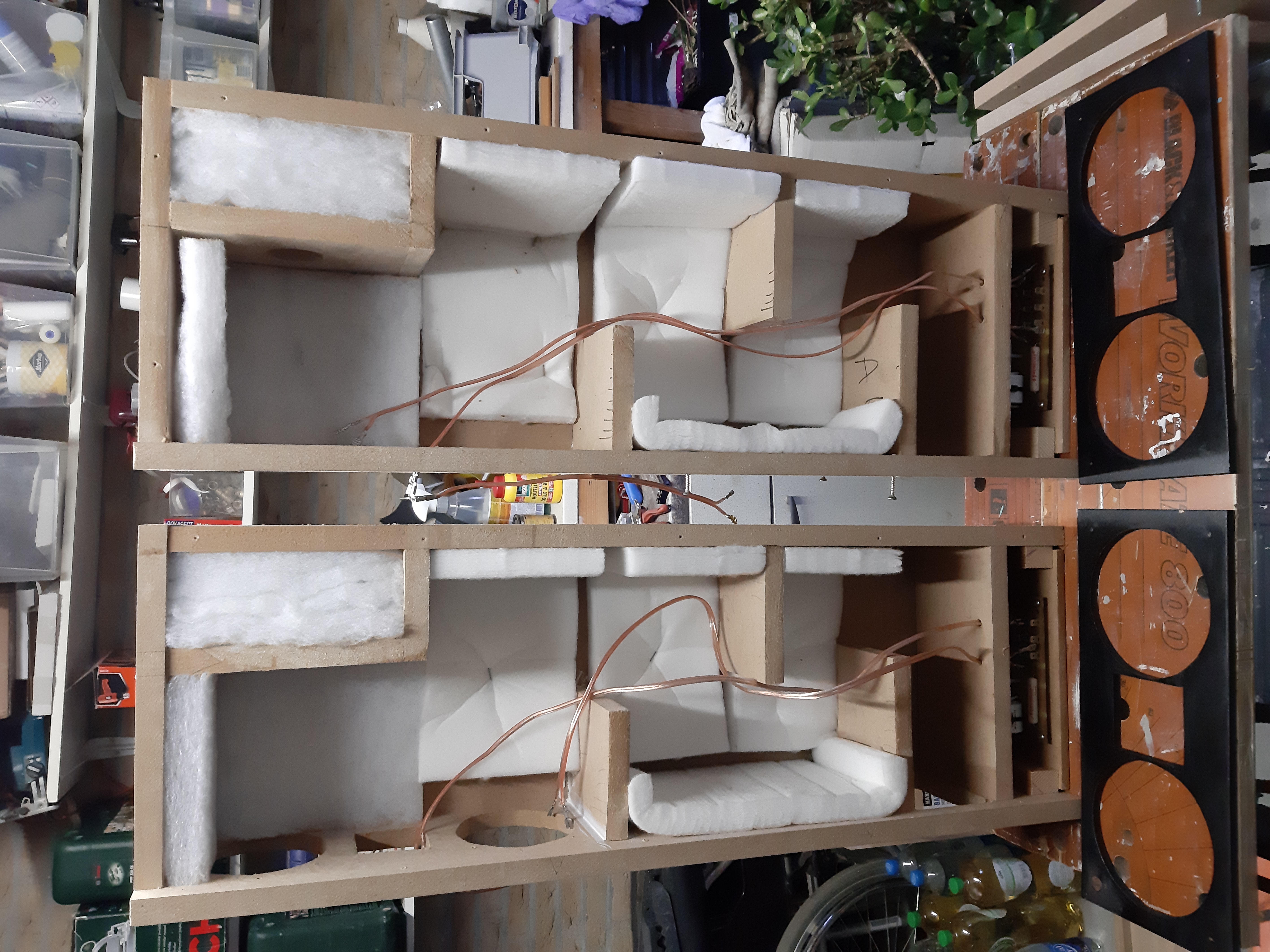

Heb inmiddels ook hout laten zagen bij de Hubo, is behoorlijk goed gebeurd, sommige plaatjes MDF zijn een kleine mm te breed of te lang, maar daar is doen aan. Ik zal van het bouwproces af en toe wat foto's plaatsen, maar verwacht niet dat e.e.a. in een week achter de rug is....
- pappaleo

Graag gedaan.
De layout bepaal ik gewoon met een stukje papier waar ik de onderdelen op teken op ware grootte, rekening houdend met de positie van de spoelen tov elkaar. Dan ga je er een beetje mee schuiven tot je de kortste verbindingen hebt en de meest compacte dan wel logische opstelling. Niet met moeilijke lijntjes, maar met grote brede vlakken; het is tenslotte een filter en geen SMD print.
Het patroon wat je dan hebt breng ik met de tape zo nauwkeurig mogelijk over op de print. Als je ze naast elkaar legt, dan zie je ook dat het handwerk is. Hier en daar zit er een fractie van een millimeter verschil in. Maar dat is voor het filter absoluut niet van belang.

Dank je.Shadow schreef:Mooi werk
Dat maken van een layout, bedoel je?Douwe84 schreef:Mooi hoor! dat wil ik ook wel leren
Of het maken van de print?
Dat laatste is een heel ouderwetse methode en kan je stap voor stap uit de foto's (zie ook TMWW) afleiden.
Daar is niets geheimzinnigs aan.

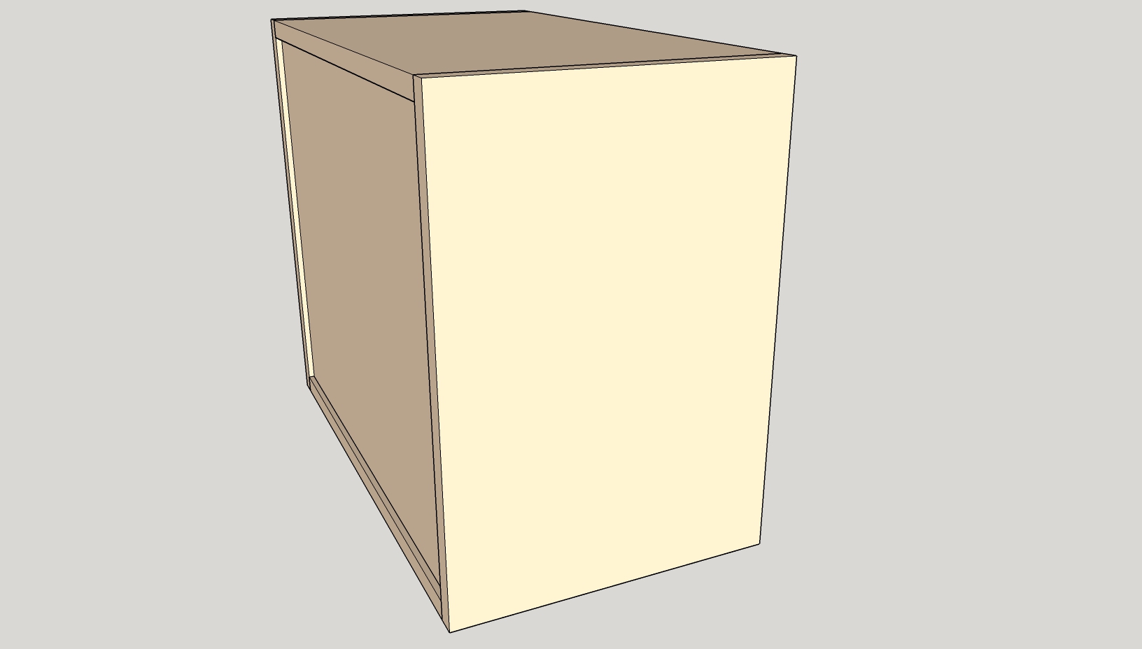

Ik weet niet of het mogelijk is maar probeer om de kleine oppervlaktes te laten uitsteken als de maten niet helemaal 100% zijn, dit kun je namelijk wat makkelijker afschuren.Zoutaudio schreef:Heb inmiddels ook hout laten zagen bij de Hubo, is behoorlijk goed gebeurd, sommige plaatjes MDF zijn een kleine mm te breed of te lang
Geef maar een gil als niet duidelijk is wat ik bedoel en voor de zekerheid ... de tekening is zwaar overdreven wat uitstekende delen.
Dus niet zo: Maar zo:

Had ik gevonden idd, breek mn hoofd vornamelijk op het maken van de layout...pappaleo schreef:Dat maken van een layout, bedoel je?

Dat is een kwestie van schuiven en passen. Ik teken het bij een wat complexer filter soms ook wel 10 keer opnieuw voor ik tevreden ben.Douwe84 schreef:Had ik gevonden idd, breek mn hoofd vornamelijk op het maken van de layout...pappaleo schreef:Dat maken van een layout, bedoel je?

Zal eens een poging doen, moet de logica altijd even vinden dan kom ik er wel uitpappaleo schreef:Dat is een kwestie van schuiven en passen. Ik teken het bij een wat complexer filter soms ook wel 10 keer opnieuw voor ik tevreden ben.Douwe84 schreef:Had ik gevonden idd, breek mn hoofd vornamelijk op het maken van de layout...pappaleo schreef:Dat maken van een layout, bedoel je?

@ SARK: Dank voor deze tip, die pas ik inderdaad ook toe als de maatvoering niet helemaal tof is. Ik heb zelfs nu een stukje MDF ontdekt dat echt te kort is, maar dan lijm ik daar gewoon weer een reepje fineer op, dan is e.e.a. weer geëgaliseerd.
Verder heb ik van pappaleo twee bijzonder strakke filters toegestuurd gekregen, waar ik erg blij mee ben. Ik heb geprobeerd om te ontdekken waarom nu welk onderdeel op de plek zit waar het gemonteerd is, maar dat valt me nog niet mee. Zie de foto van de filters en van het hele luidsprekerbouwpakket, dus buiten het MDF. Ik durf de forumleden niet te belasten met foto's die weergeven hoe de bouw van de speakerkasten verloopt. Zo schroef ik altijd eerst de diverse delen aan elkaar tot ik een kast heb, inclusief het binnenwerk, en als alles dan past ga ik de delen onderling verlijmen . Tijdens het drogen van de lijm houden de schroeven de onderdelen weer strak op elkaar, en als alles droog is worden de schroeven verwijderd, de schroefgaten dicht geplamuurd en de kasten gefineerd. Tijdens het bouwen van de kast ziet het er rommelig en slordig uit, maar meestal valt het resultaat toch nog mee

Dag allemaal, eindelijk weer eens een reactie van mijn 'boxenbouwfront'. Het heeft de laatste tijd niet meegezeten met van alles en nog wat m.b.t. dit project, helaas. Ik ben nu echter zover dat de kasten nagenoeg klaar zijn, de bedemping is aangebracht, het filter is onderaan de kast geschroefd, en de opening die daaronder nog aanwezig is, wordt nog afgedekt door een plaatje MDF dat als grondplaat dient voor de kast. De schroefgaatjes heb ik nog niet gedicht, ik wil eerst proefdraaien met het spul alvorens ik de kasten definitief dichtmaak. De zwarte gevalletjes vóór de kasten zijn de 'raampjes' waarvoor speakerdoek gespannen zal worden. Deze week hoop ik de speakers dicht te maken en aan te sluiten voor een eerste indruk van de klank, ik ben benieuwd..........Als alles daarna goed blijkt te functioneren, wordt de kast definitief dichtgeschroefd en vervolgens gefineerd.

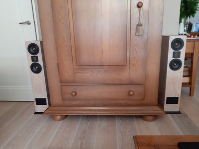

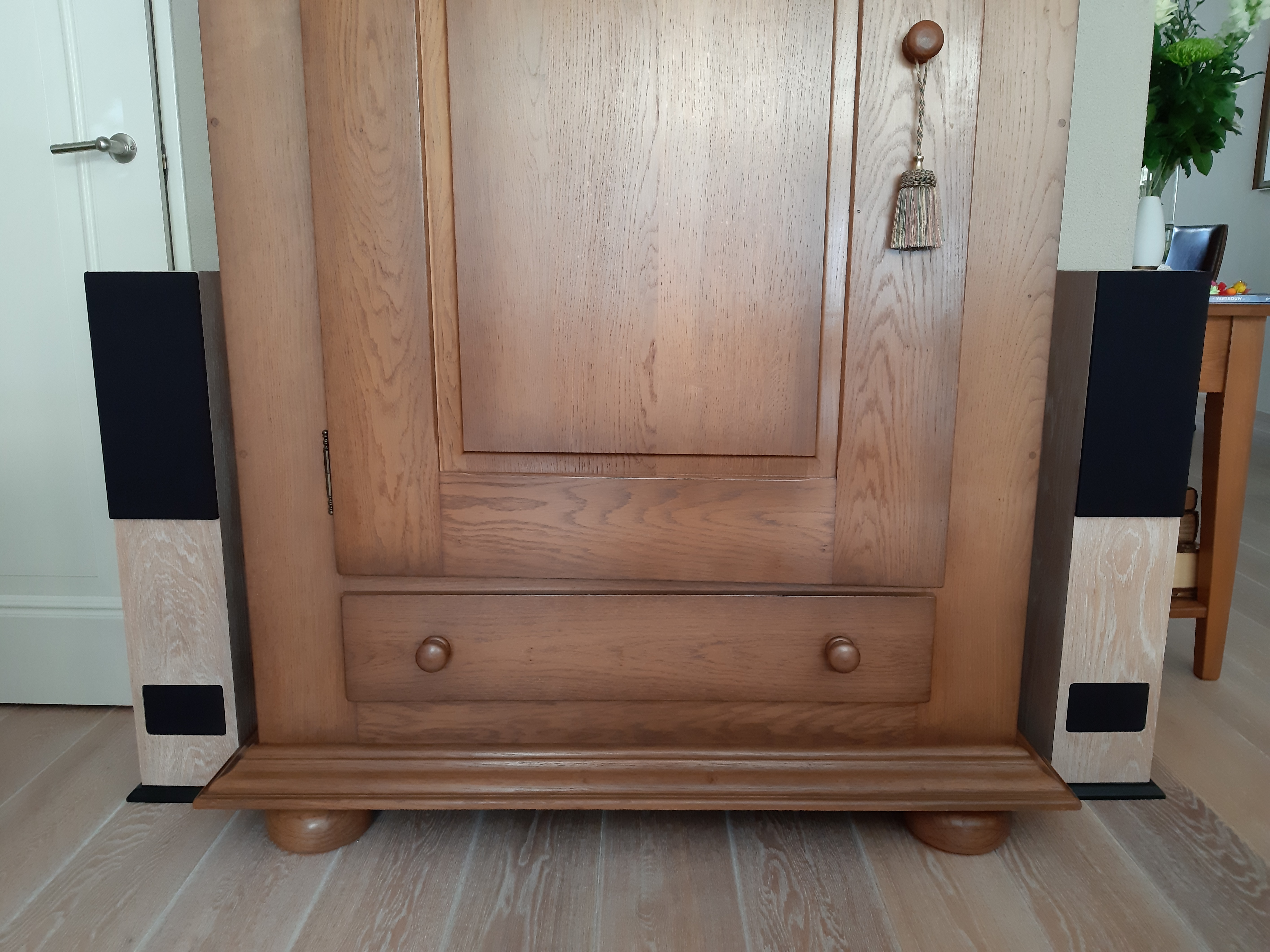

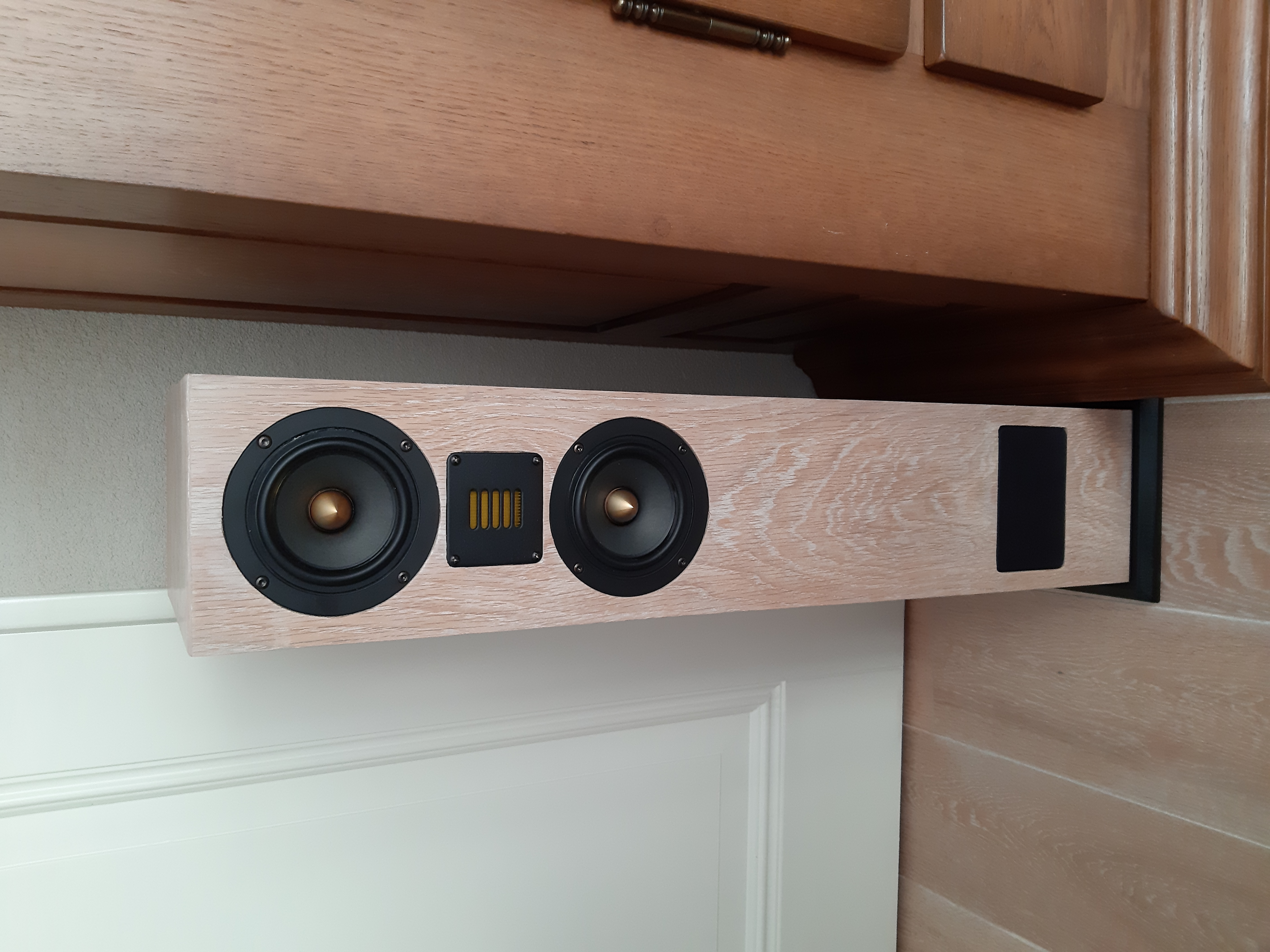

Nou, hèhè, het zit er eindelijk op, de luidsprekers zijn af...........Waarschijnlijk weet niemand meer waarover ik het heb, maar ik was de gast die geen kans zag om een filter op te bouwen voor een nieuw paar luidsprekers. Dankzij de hulp van een van de forumleden is dat helemaal goedgekomen, en nu is het project eindelijk ten einde. Van het uiterlijk van de speakers ben ik niet zo heel erg onder de indruk, o.m. doordat het hele project enorm lang heeft geduurd, met allerlei tegenslagen, vertragingen, enz. enz., waardoor ik op het laatst haast kreeg om het af te hebben en dat is niet bevorderlijk geweest voor de afwerking. Klankmatig vind ik het lastig om er nu al iets van te zeggen..........ik had een simpel paar breedbandluidsprekers waar ik best tevreden over was, maar om nu te zeggen dat de nieuwe speakers een openbaring zijn, durf ik toch niet aan. Wel meen ik meer openheid op te merken, een meer gedetailleerd geluidsbeeld. Eerst de hele handel maar eens een paar weken permanent muziek toedienen, sommigen zeggen dat dat helpt om de speakers in te laten spelen, maar ik heb geen idee of dat zinvol of werkzaam is. Kwaad kan het in elk geval niet, toch? Verder bedank ik de forumleden die meegedacht hebben, tips hebben gegeven, etc., daardoor is het resultaat toch voor mij de moeite waard, ondank alle gedoe in de loop van de bouw.

Nou, dat ziet er keurig uit.
Als je eens goed wilt beoordelen hoe het geluid kan zijn, dan zou je ze eens wat vrijer op kinnen stellen. Dus niet in dat hoekje naast de kast gefrot. Die kast vormt akoestisch gezien ook een behoorlijk obstakel.
Ik begrijp dat een vrije opstelling niet in iedere huiskamer kan, maar eenmalig, om te horen wat de potentie is zou ik dat toch zeker een keertje proberen.
Re: frequentiefilter bouwen
Dank je wel! Ik ben onmiddellijk met je eens dat die opstelling ronduit waardeloos is, maar, het is net wat je zegt, om een aantal redenen is dit nu eenmaal de opstelling die overblijft gezien inrichting, bekabeling, plaats van de receiver, etc. etc. Het zou inderdaad wel eens leuk zijn om te kijken wat erin zit, maar daar moet ik eens heel lang en ernstig over nadenken hoe ik dat voor elkaar moet krijgen...........

Ik weet wel wat: meenemen naar een luisterdag! Kun je uitvoerig plaatsing proberen
Zijn fraai geworden zo
