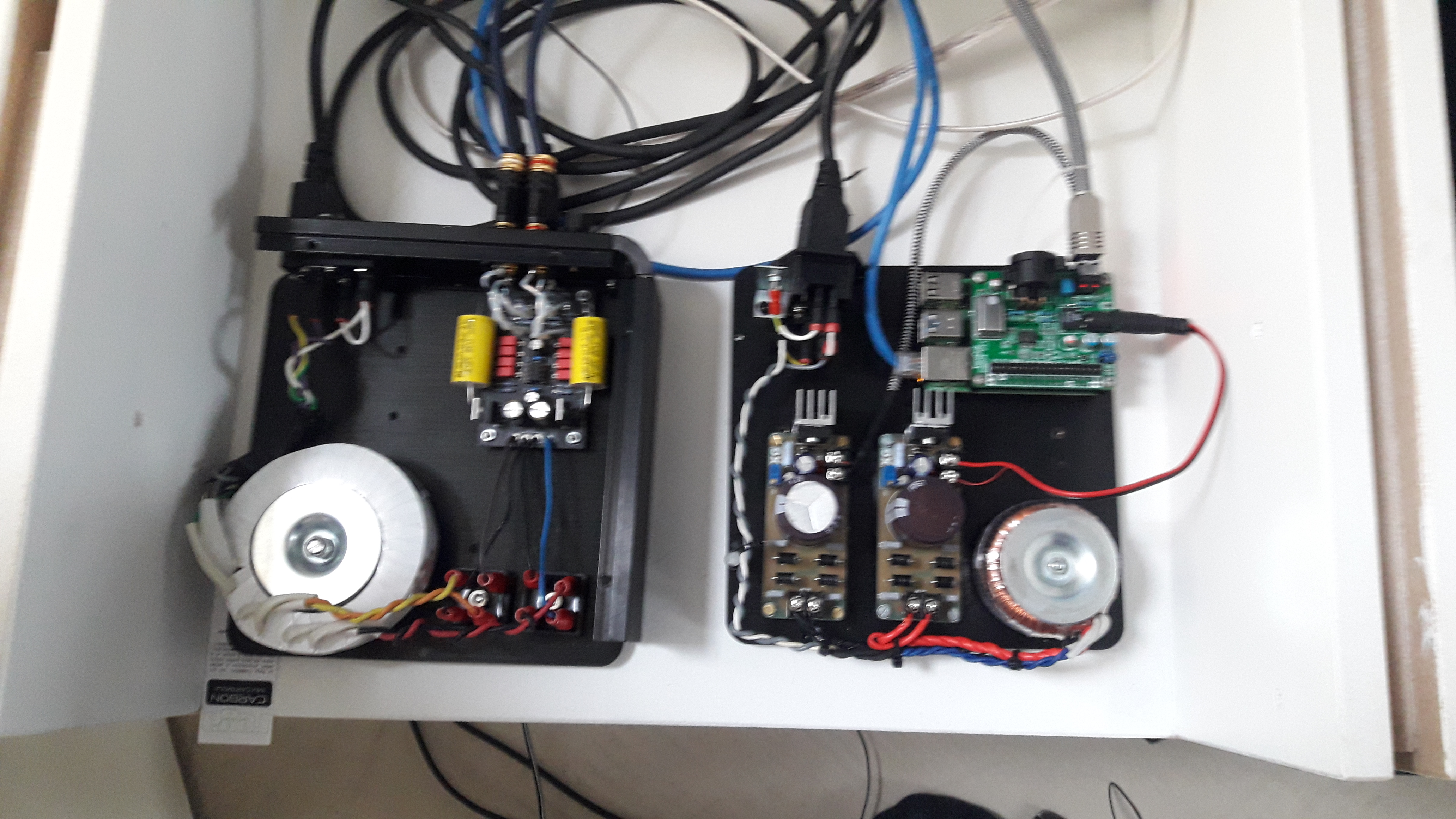

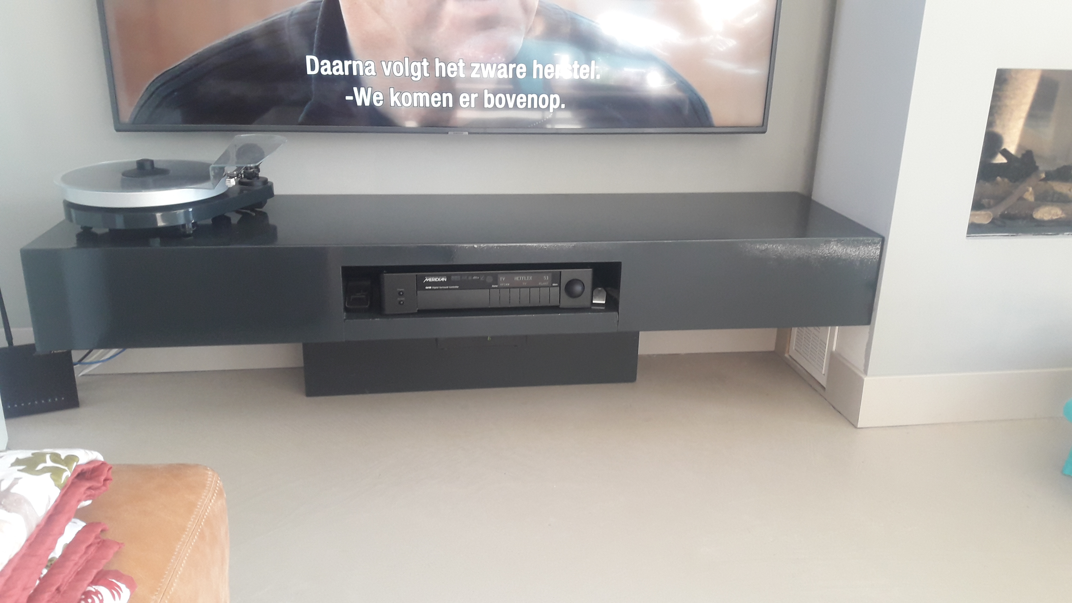

Jorg de Louweren
Berichten: 53
Lid geworden op: wo 02 dec 2020, 20:42
Re: Hypex smps voor ucd400 oem
Bericht door Jorg de Louweren »
Lay out
Lay out

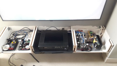

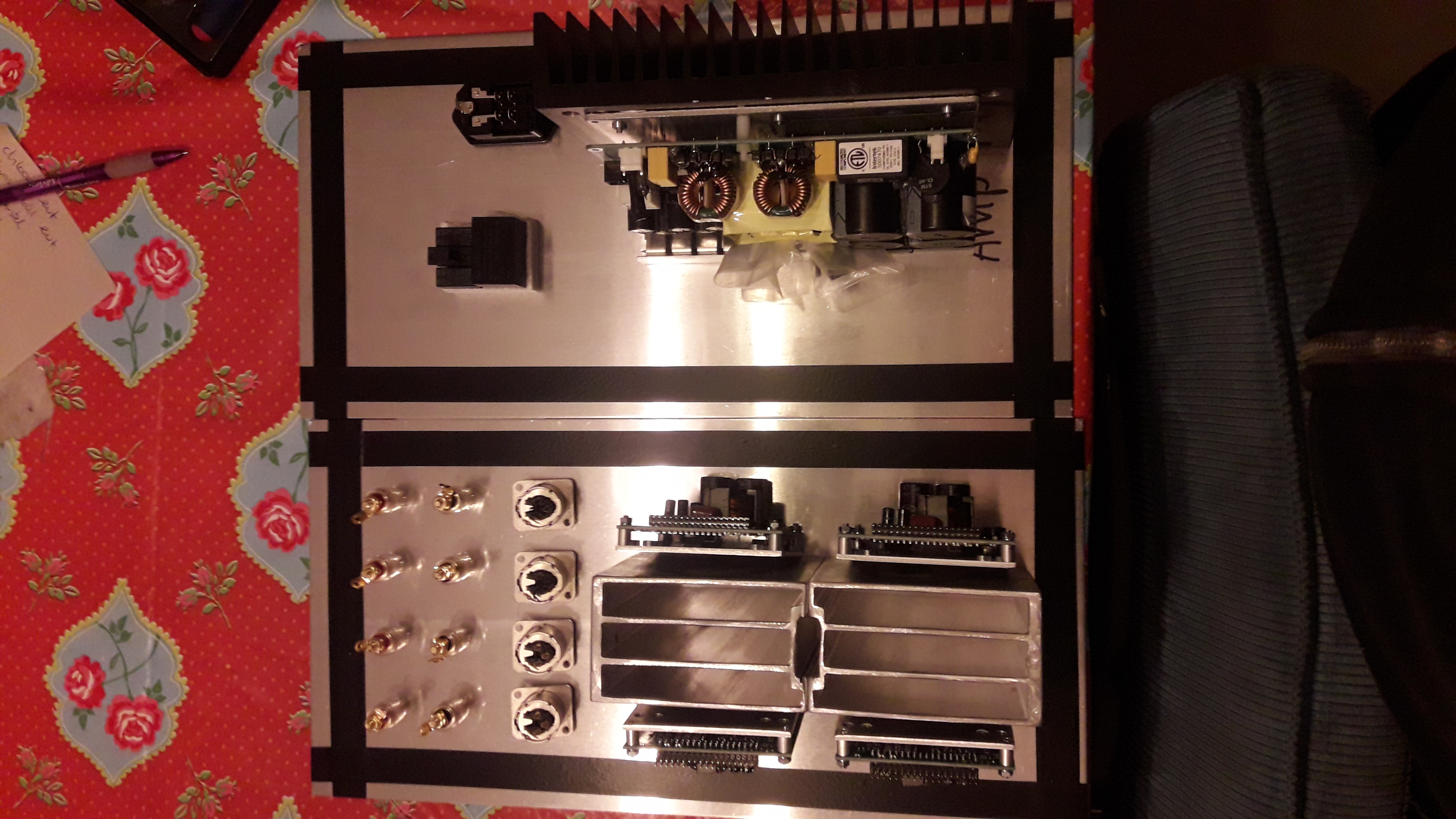

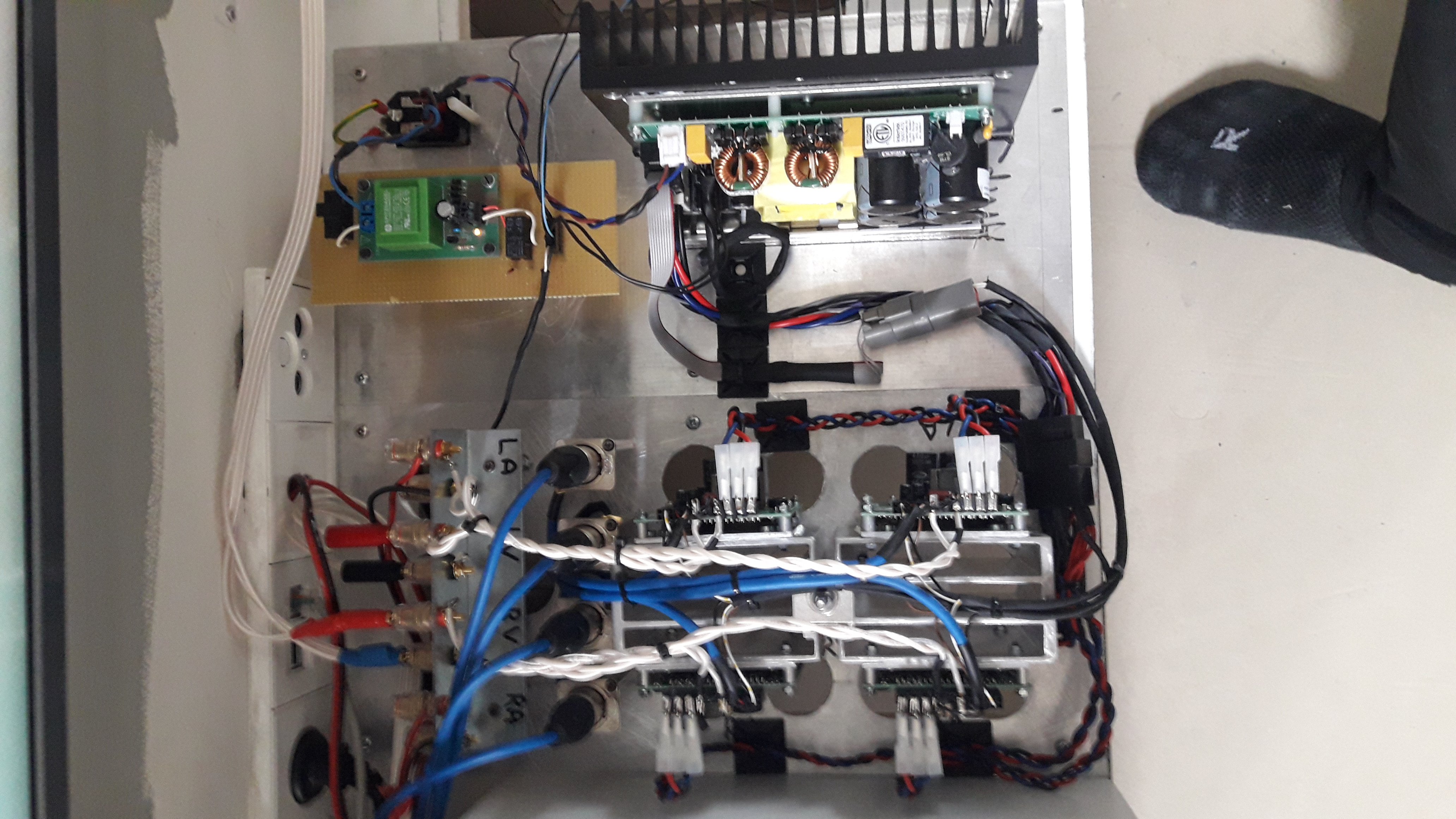

Fotos van omkasting = tv/audio meubel en lay-out. Evt tips voor de kabel routing zijn welkom. Beluchting via onderzijde meubel en gaten in alu bodemplaat. 230 kabels onderlangs, zwart blokje is standby voeding voor smps geschakels door omron 12v relais dmv 12v trigger van pre.

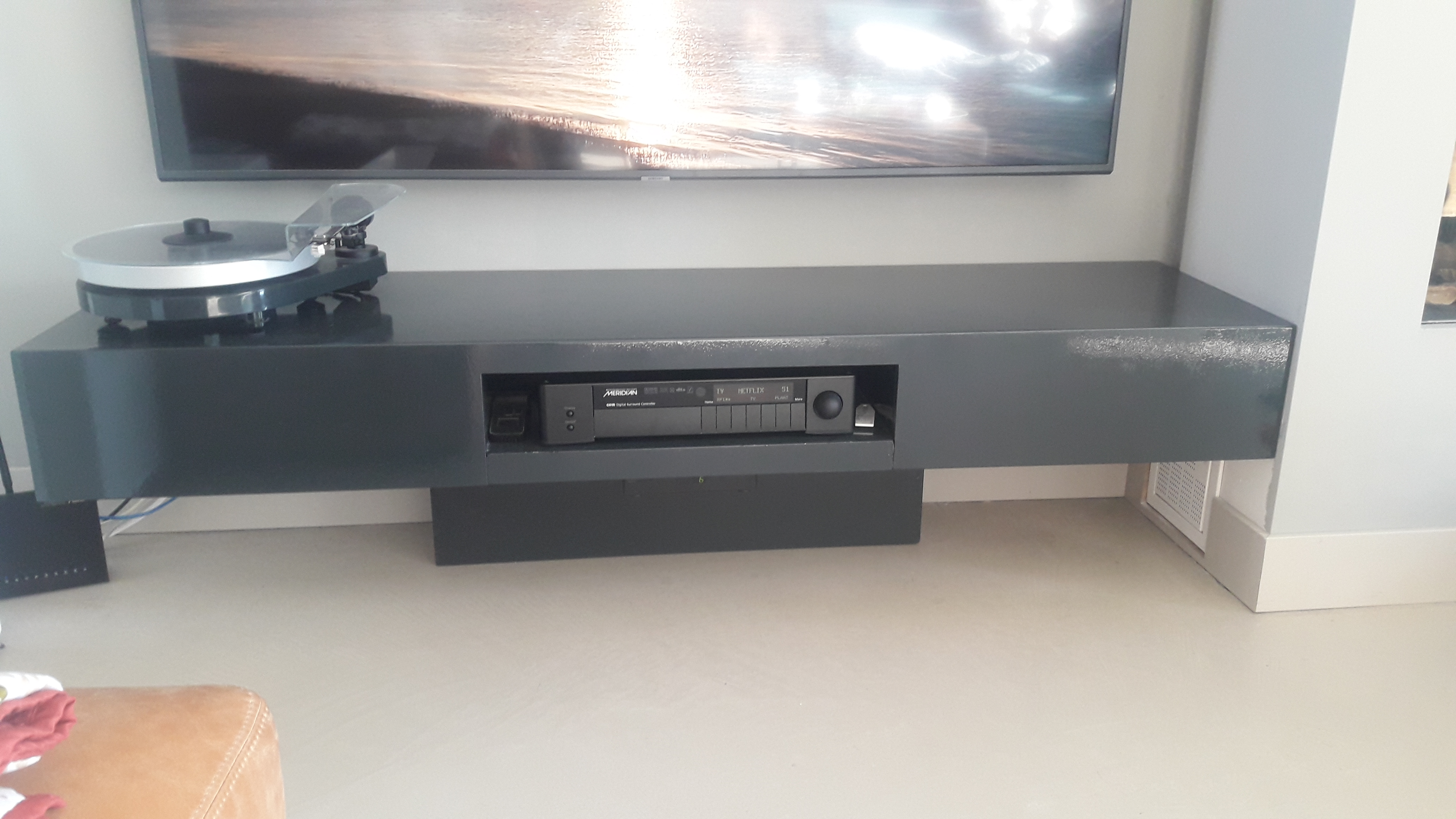

En het eindresultaat, wat begon als eindversterker om weer eens iets anders te proberen, is een audiomeubel geworden met rechts 4 kanaals ucd400 eindversterker, voor 4.1 ht systeem, en links een vsps phonotrap, en een rpi4 met audiophonics digipi+ txco. Daartussen de pre-pro van Meridian.
Ondertussen van de 2 overgebleven ucd400 modules en een afdac lb, overgenomen van een forumlid een stereoversterker voor de tienerzoon gemaakt, rpi en digipi nog in de maak, en een setje Tovej speakers besteld.
Dus dank aan allen voor jullie bijdragen aan dit forum en om me weer een hobby te geven!

Berichten: 8121
Dat is wel een heel mooi meubel geworden zo.
=D> =D> =D> =D>
Berichten: 20409
Heel Mooi! :goeie:
