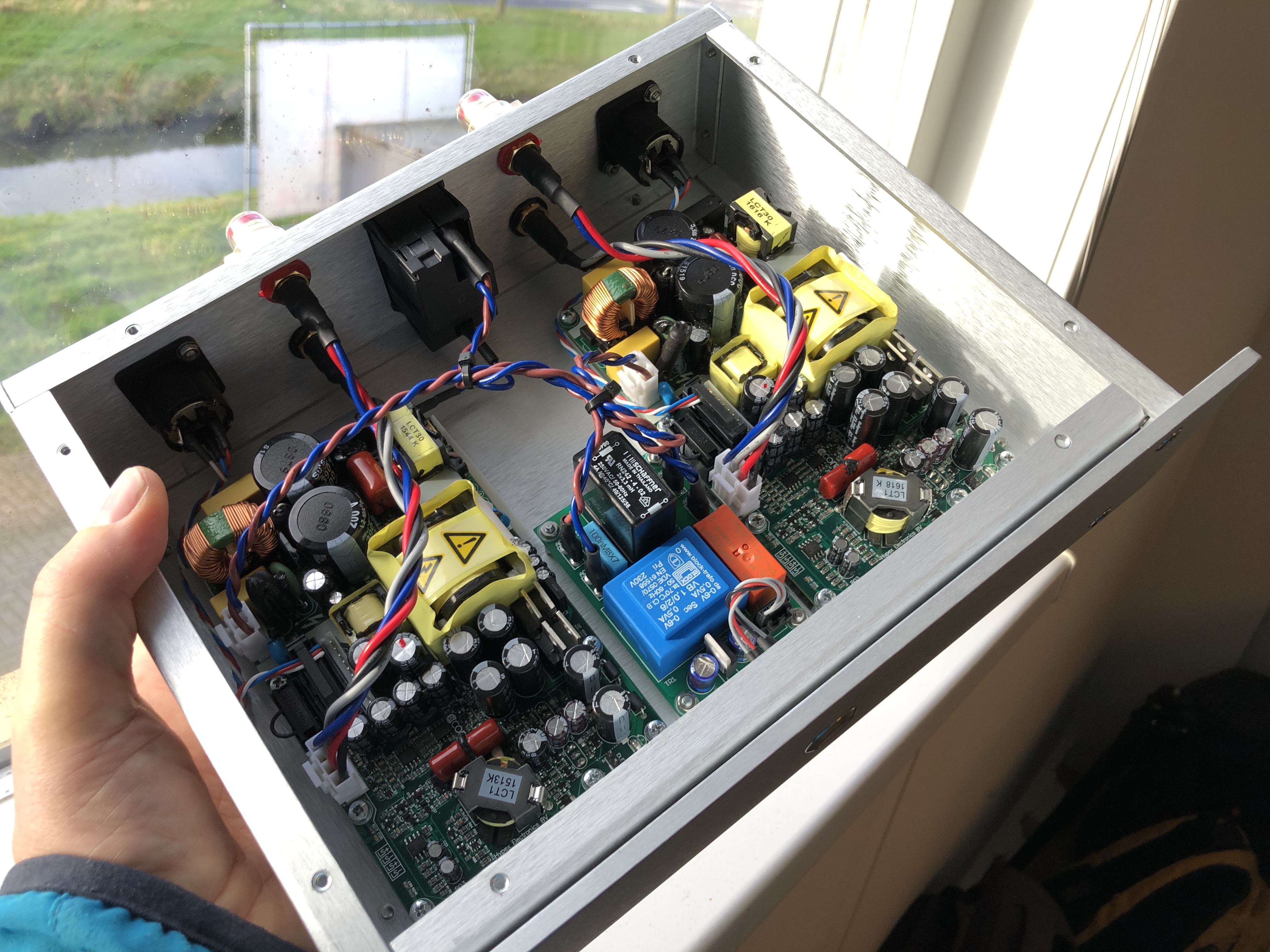

P.s. ik gebruik de standby pin, gewoon doorgelust op de header, dus niet via een losse schakeling oid. ik hoor niets bij inschakelen, nog geen tikje, ongeacht wat voor luidsprekers er aangesloten zijn. Foto hieronder zijn twee stuks in een kastje met mijn Klik-Aan-Klik-Uit schakeling die de 230V schakelt. Als je goed kijkt kun je de doorgeluste standby pin zien zitten op de header.

SSassen schreef:
...Als je goed kijkt kun je de doorgeluste standby pin zien zitten op de header.
dat zwarte draadje daar links, vlak bij de signaal in?
hoe functioneert dat dan anders t.o.v. zonder die verbinding?
jij gooit ook gewoon de 230V er af met je KaKu immers

Zie de opmerking van Gerhard, daarom gebruik ik dus de standby pin.

Zonder die verbinding gaat hij helemaal niet aan. Je hebt dus de keuze via de netspanning te schakelen of via die verbinding op de header, die de 5V standby voeding doorzet naar de hoofdvoeding en hem daarmee aanschakelt.
Los daarvan heb je ook nog twee mute pinnen op die header. Die kan je aan de 5V leggen om eerst te muten. Maar dan heb je een extra schakelaar nodig. Beetje onhandig, ik gebruik hem nooit. Is meer bedoeld voor als je de versterker met een stukje logica controleert.
Die lichte schakeltikken zijn voor mij niet storend. Als er een flinke plop is dan vermoed ik net als ds23man DC op de ingang.
