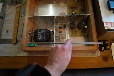

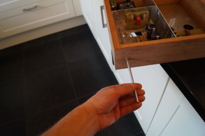

Dan is de oplossing van Demo misschien het beste
Schakelaar achterin bij de Net entree en met een aluminium staafje maar dat kan ook kunststof zijn naar her front
viewtopic.php?f=7&t=23746&hilit=Gu50&start=175
Re: Aan uit knop. Hoe werkt deze?
Dan blijft misschien over die Democles had bedacht
Een drukknop bij je net entree achterin de versterker en die met een lange stok door je frontplaat heen indrukken
Demo zijn oplossingen
