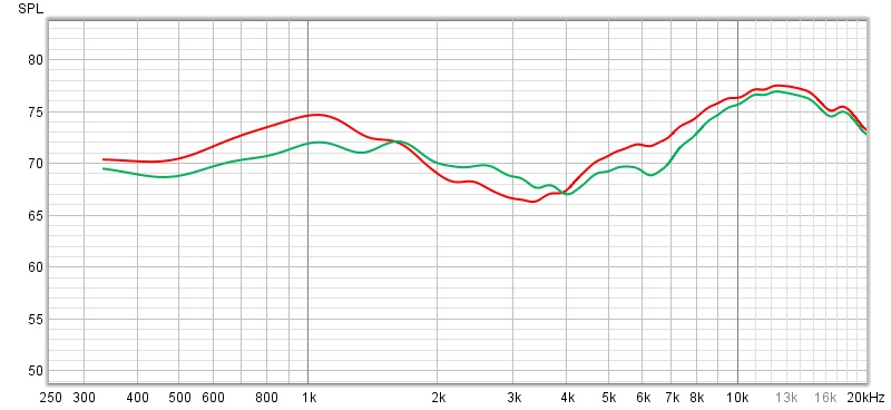

Ik heb het filter teruggebracht naar 1e orde. Nu moet de tweeter wel uit fase.
Het plaat je wordt dan als volgt, met in rood 2e orde, en in groen 1e orde.
satefan
Berichten: 4124
Re: Klopt het wat ik meet?
Bericht door satefan »
Kun je de groene meting nog eens doen, maar dan de woofer alleen meten, en de tweeter alleen? Dat geeft een beeld hoe de woofer en tweeter zich gedragen, en hoe het x-over punt ligt met het eerste orde filter.
