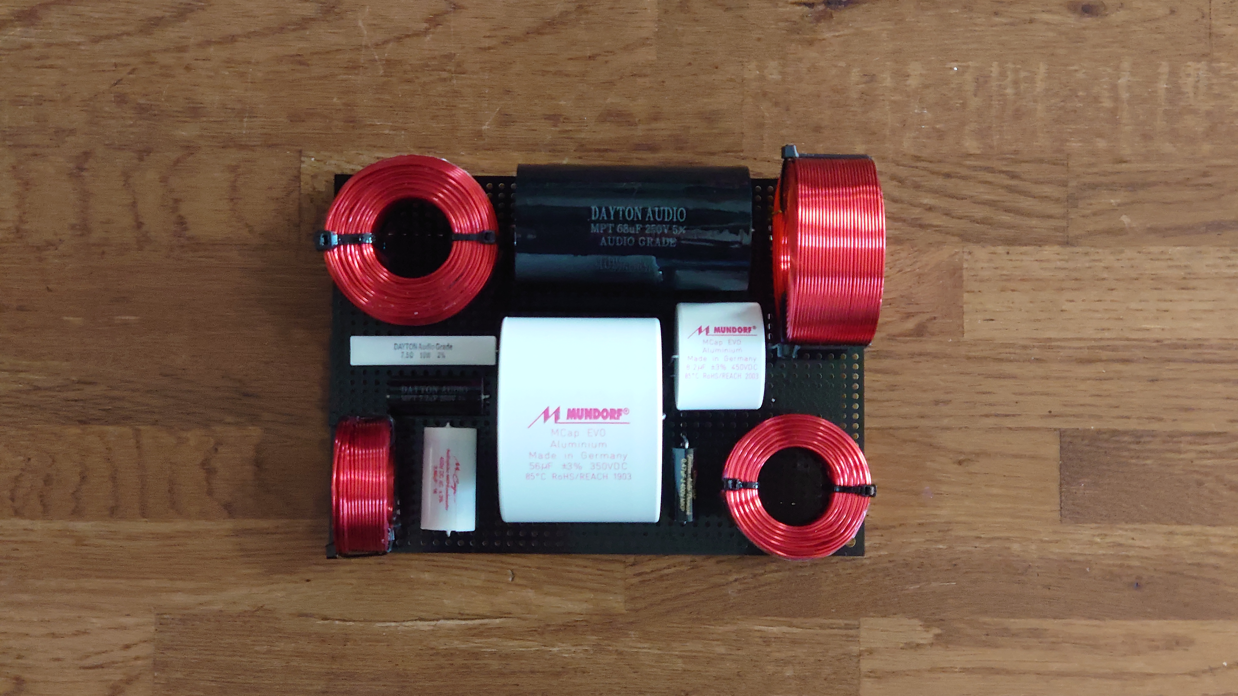

Nou dit zal de het worden. Ik het de groepen voor woofer, mid en tweeter zo dicht mogelijk bij elkaar kunnen zetten.
Het past maar net. De plaat is 18 bij 13 cm.
Dus vanavond heb ik wat te doen. :yeah:
Groeten Sander.

Inderdaad maar net. Maar wat nu met de inductieve instraling op die mooie Mundorf MKP C's? Spoeltje draaien?
XXsanderXX
Berichten: 68
Lid geworden op: za 18 apr 2020, 23:21
Re: Verschillende merken condensator's
Bericht door XXsanderXX »
Ik heb begrepen dat daar geen problemen mee kunnen ontstaan.
Van de spoelen weet ik het het wel. Vandaar de plaatsing in de hoeken en liggend en staand.
Maar kunnen de spoelen dan de condensator's ook storen dan?

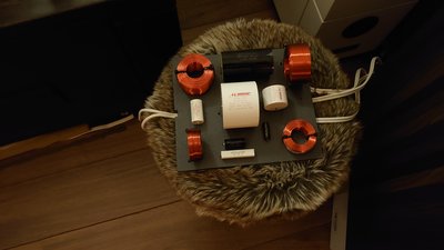

Oke.
Zo beter?
Gr Sander.
Welnee man, het was helemaal ok.
Het moet ook in je kast passen.
Edit. Ik zie dat je kast ruim genoeg is.

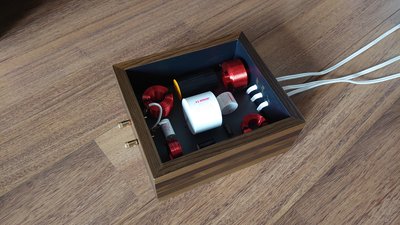

Ze komen in een aparte box naast de speaker te staan. Met plexiglas plaat ervoor.
Ik maak de box wel iets groter dan de planning was.
Hebben ze meteen iets meer ruimte. Iedereen blij :proost:
Gr Sander.

Even testen. Alles werk naar behoren.
Moet zeggen de eerste klanken klonken veel belovend.
Gr Sander.
Matthijs1969
Berichten: 101
Lid geworden op: do 07 sep 2017, 14:02
Locatie: Zwolle
Bericht door Matthijs1969 »
Gr Sander.
Is echt een strak kunstwerk geworden !
:goeie:

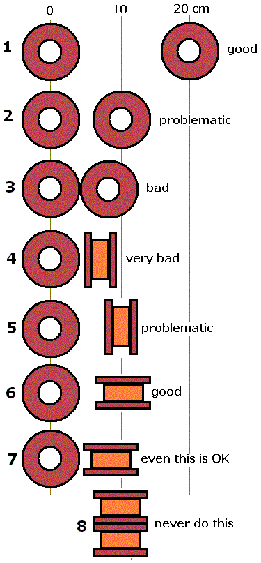

Wat info over het juist plaatsen van de filter componenten, van een zeer bekende zelf boxen bouwer:

Bedankt voor de info. Ik was al op de hoogte van de spoelen.
Ze liggen zover mogelijk uit elkaar.
