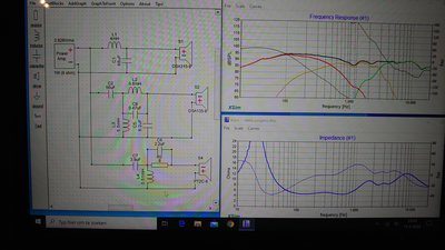

Het voor een nieuw filter.
Alvast bedankt voor de info. Ik heb wat lees voer.
Misschien hebben jullie het al gezien in mijn andere topic.
Het gaat om deze speakers die ik aan het bouwen ben.
viewtopic.php?f=3&t=28538
Gr Sander.

Als ik dit fiter zie dan denk ik aan:
C1: Elco ruw https://www.rumoh.eu/crossover-parts/ca ... -capacitor
C2: combinatie van elco glad 47uf https://www.rumoh.eu/crossover-parts/ca ... c-smooth-5
en goedkope folie 10uF https://www.rumoh.eu/crossover-parts/ca ... -cross-cap
C5,C8: Goedkope folie zie boven
C6,C7: Medium prijs folie https://www.rumoh.eu/crossover-parts/ca ... assic-250v
Het merk is minder belangrijk als de kwaliteit. In oplopende kwaliteit heb je elco ruw, elco glad, MKT, MKP. Je hoort het verschil het beste bij hoge tonen, daar neem je de betere kwaliteit. En dan zijn er nog mensen die zweren bij de duurste, maar daar zou ik nog niet mee beginnen.

Hey John P.
Bedankt voor mee denken.
Ik heb het verhaal van Henkjan ook even door gelezen.
Mijn bedoeling is ook om het filter in een aparte box te maken met een plexiglas plaat ervoor zodat het filter te zien is.
Ik snap nu dat een Elco prima werkt op de lage frequenties en de mkp op de hoge. Maar ja, je snapt dat een Elco niet zo spectaculair staat als je het filter kunt zien.
Dus ik kijk naar de wat goedkopere mkt's / mkp's voor het laag en de gemiddelde prijs voor de mkp voor het hoog. Toch?
Nu vind ik een paar euro meer of minder niet zo'n ramp.
Gr Sander.
