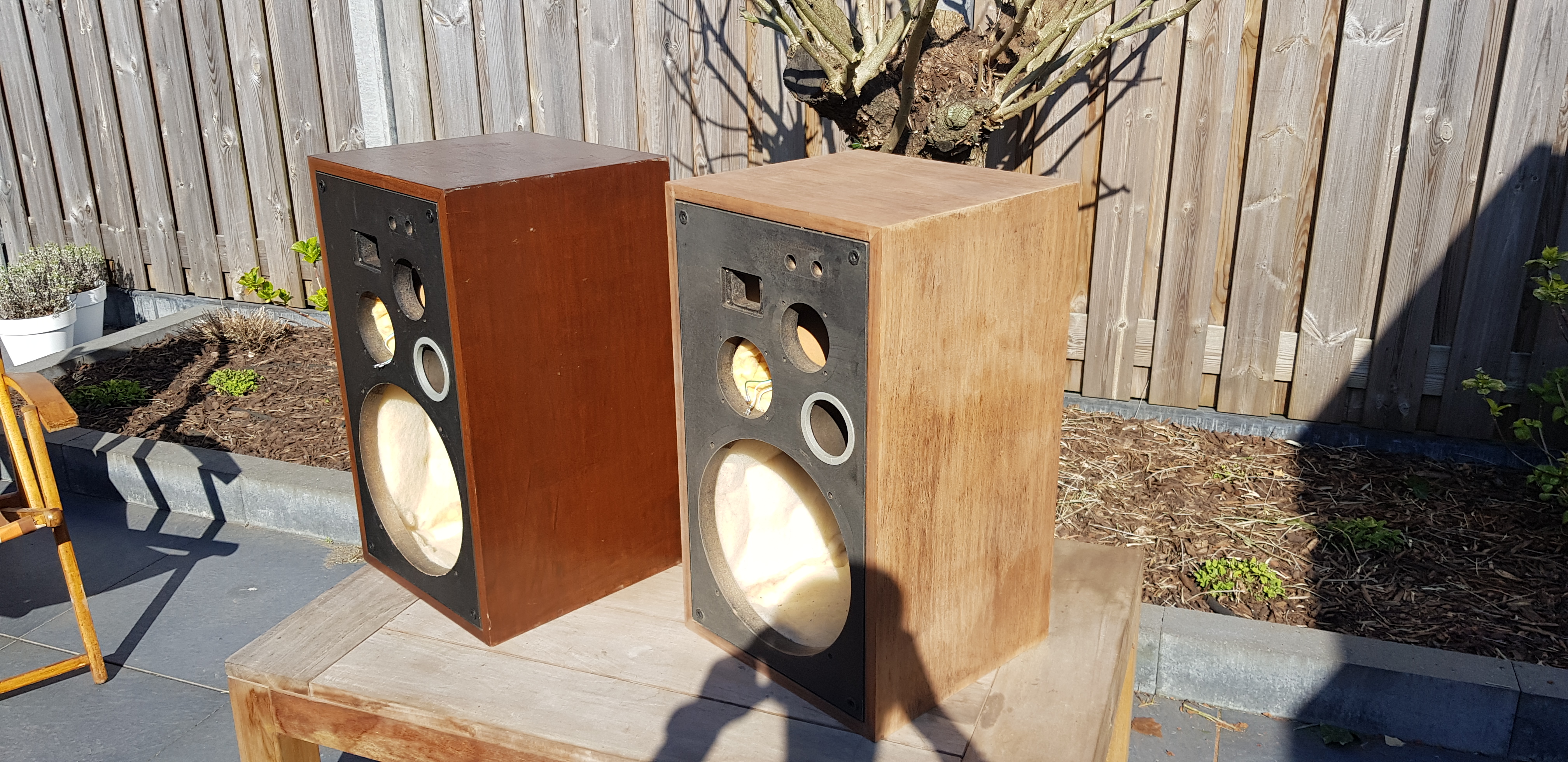

Ik ga morgen proberen om de oude behandeling er af te halen zodat het weer kaal fineer is en dan even kijken of de krassen door het fineer heen zijn. Hoop dat het misschien allemaal nog wel mee valt.

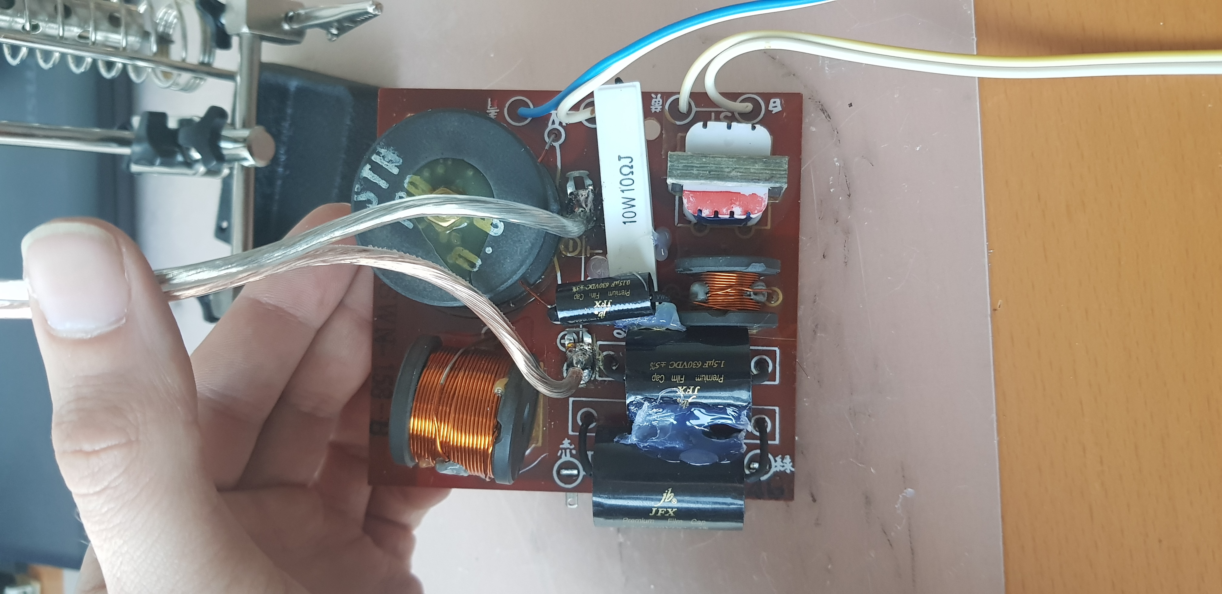

Ondertussen al wat stappen gezet met de crossovers en nieuwe emblemen geprint, deze ontbraken namelijk.

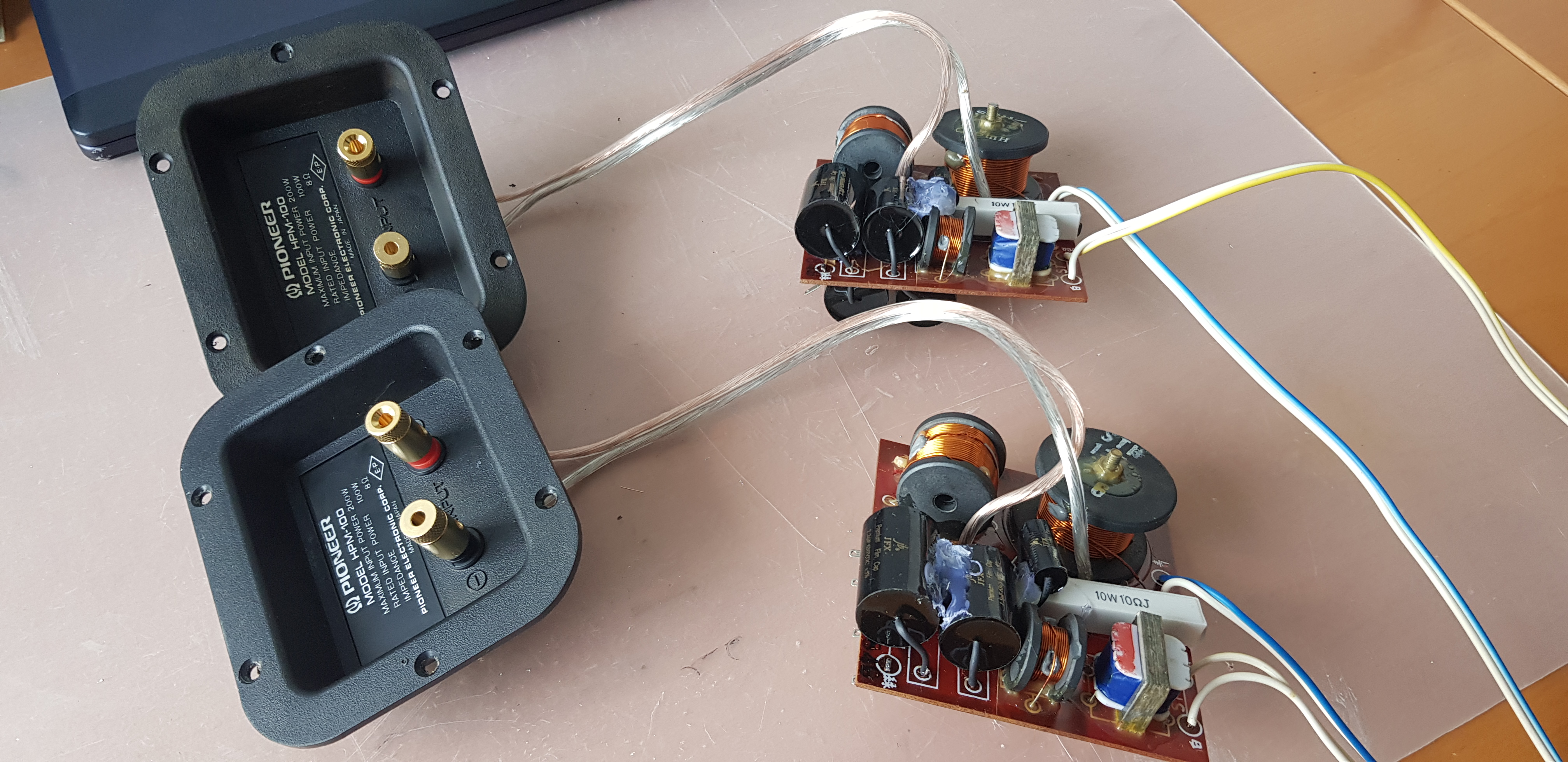

Eerste crossover aangepast met de nieuwe componenten. Niet helemaal zoals ik het wilde maar door het formaat van de caps past het niet anders.

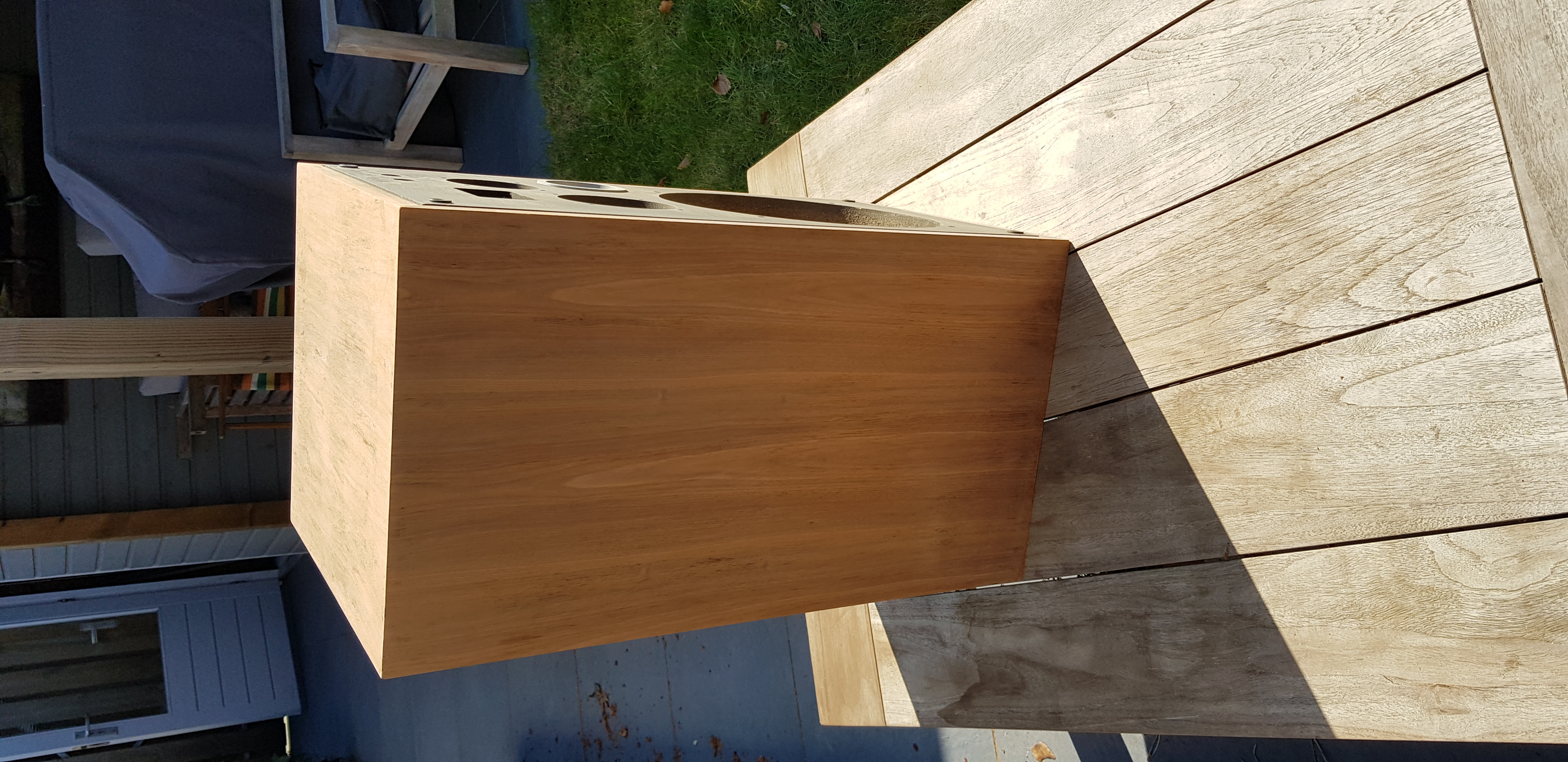

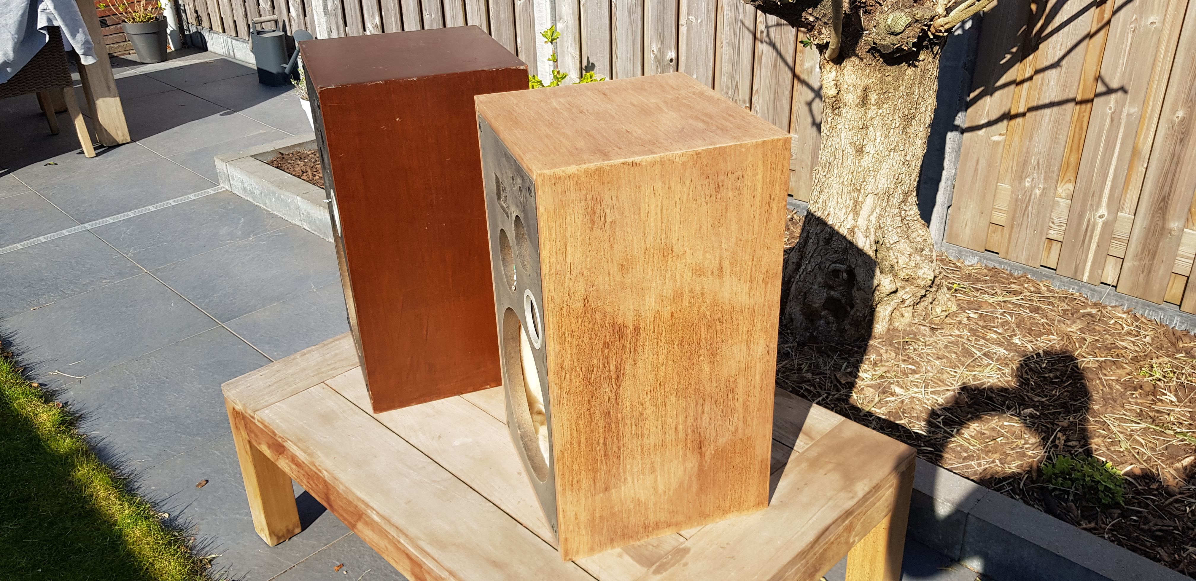

Omdat het vandaag lekker weer is maar begonnen aan 1 van de behuizingen. Na een dagje buffelen met een diy schraapstaal en hoop ellende er af gekregen en het knapt goed op!
Nu wel 2 pijnlijke duimen maargoed, morgen nog een :lol:
Het fineer reageerd nu ook mooi of een laagje witte spiritus.

Pro-tip: als je foto’s maakt zorg dan dat je schaduw niet in beeld is ... :D

Ik zal het de volgende keer proberen. Normaal doe ik dat ook wel maar was er voor vandaag te klaar mee en wilde toch even snel de verschillen op de foto zetten.
Re: Pioneer HPM-100 opknappen
Vind het nog wel meevallen, zie ook wel eens (op zelfbouw audio sites) van die naar beneden gerichte foto's inclusief sokken/sandalen/blote voeten. :-&

Beide crossovers zijn klaar

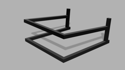

tevens ook nog een steun getekent om de speakers wat van de grond te krijgen en ze wat te kantelen (5 graden).
wordt gemaakt uit 20x20 staal.
zou het verstandig zijn om dit nog te vullen met zand bijv? of is hol ook prima? :think:

Gewoon lakken,dan kun je wat meer kanten op.
Met was en olie zit je er gelijk aan vast.

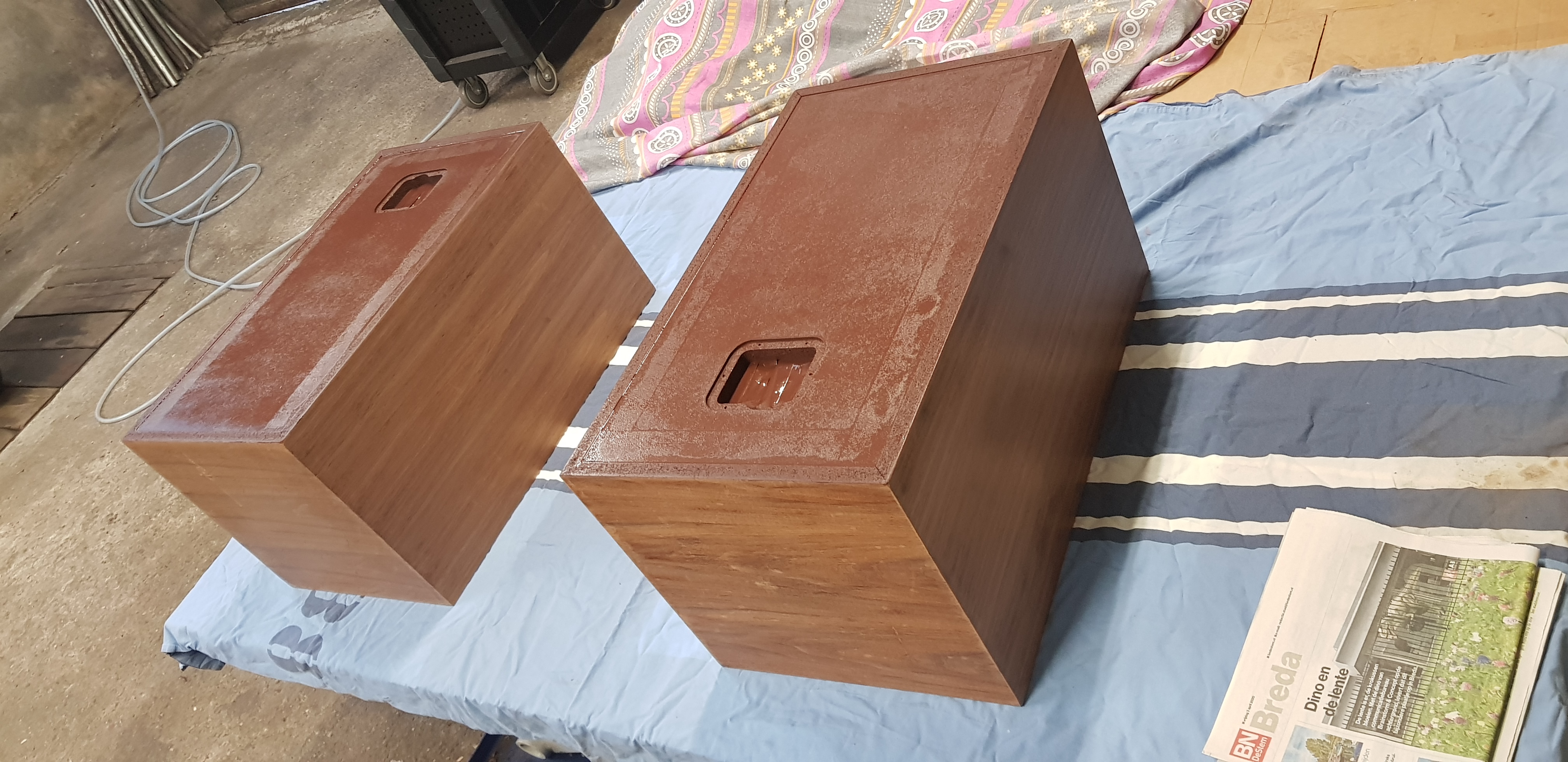

Achterkanten staan in de lak. Valt op de foto wat lichter uit dan het is.
Kan, maar ik zie er niet echt het nut van in.
Je voegt amper massa toe, lijkt me.
Wel een mooi ontwerp zo. je hebt hiervoor een lasbedrijf hiervoor ingeschakeld ? (de uitvoering, dus.)
Gaat niet zo zeer om de massa maar meer omdat het kan gaan trillen (ringing?)
Nee zelfs ontworpen a.d.h.v foto's van stands voor de hpm 100 En de jbl l100. Ga het zelf in elkaar lassen, dat kan ik gelukkig zelf.
Alleen even kijken of ik het spuit of laat poedercoaten.
Als de rechtopstaande stukjes aan de bovenkant openblijven (afgesloten met een kunststof afsluitdop), wat let je dan om het te proberen. Het is maar een beetje zand en een 20kg zak kost nog geen 3 euro.
Zie ik daar links een ouderwetse smeerput?
Wat wordt de hoogte van de stand?
het punt is dat ik dan op voorhand gaten moet boren zodat alle buizen een open verbinding met elkaar hebben. Als zand sowieso geen nut heeft hoef ik dat dus niet te doen.
tevens, wat voor zand is geschikt?
Jazeker :wink:

Zilverzand. En dan wel goed laten drogen.
En uiteraard hoeft het niet maar ik zou het wél doen.
Ooh €1.85 voor 25kg. Gedroogd en zuiver. Dan probeer ik ze wel gewoon te vullen. Baat het niet dan schaad het niet.
