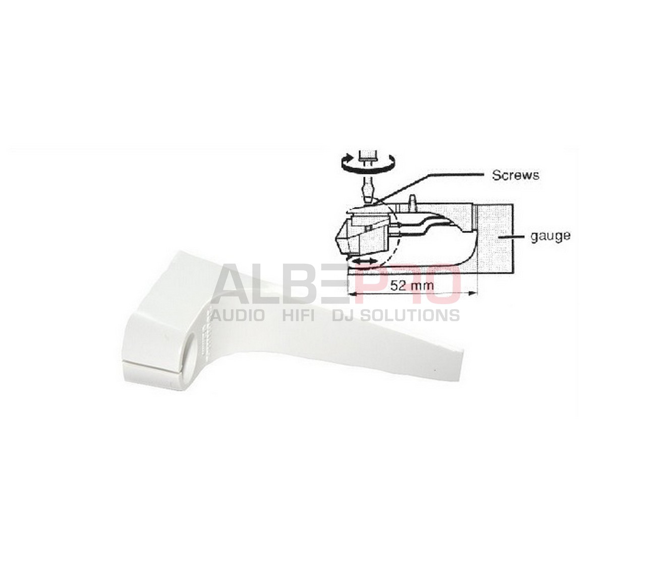

52mm overhang?????

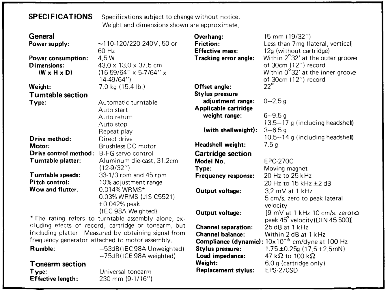

Aangezien ik wel nieuwsgierig was naar de juiste settings even de specs erbij gezocht.
Je overhang is dus 15mm.
Ik ben benieuwd welke gegevens jij gebruikt hebt.
https://audiocircuit.dk/downloads/techn ... -tt-sm.pdf
Een makkelijk hulpmiddel voor het bepalen of de overhang klopt is, de voorzijde van de originele headshell is vaak gelijk aan de plek waar je stylus hoort te zitten.
kan je makkelijk controleren met een geodriehoek.

Hierbij heb ik het over de totale overhang, dus de van achterzijde van de headshell tot de voorzijde van het element (waar de naald hangt).Kappa7 schreef: ↑zo 19 okt 2025, 10:40Aangezien ik wel nieuwsgierig was naar de juiste settings even de specs erbij gezocht.

ah op die manier.
De overhang is normaal gesproken de afstand van de center spindel tot de stylus zelf.
Die staat ook in de manual die ik eerder gepost had.
Met die mal is het wel een handige manier om je afstand te bepalen. al is het wel aan te raden om deze even na te meten ten opzichte van je spindel.
