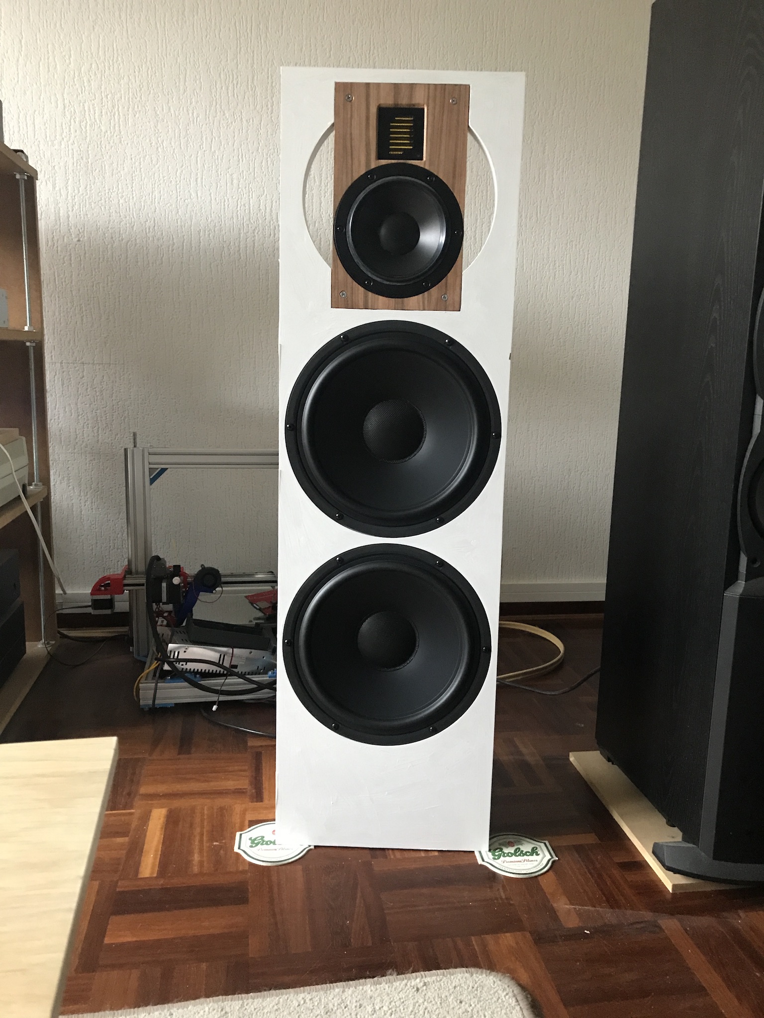

Update :D
Ze staan te spelen :yeah: maar zijn nog niet af :hide: maar kunnen nu mooi inspelen op de LM4780 die er wat meer voor mag doen die voor de Infinity's maar daar liggen de NC500MP voor op de plank.
en de andere ziet er net zo uit op dit moment.
Wat nog gedaan moet worden is het volgende:
- rand er omheen maken
- een plaat aan de voorzijde
- aflakken (wachten op beter weer i.v.m. spuiten)

Leuk gedaan met dat inzetstuk van hout. Hoe klinken ze tot nu toe?
rjmulder
Berichten: 1188
Locatie: Twente
Re: RJ's daudio C1 luidsprekers
Bericht door rjmulder »
Komt nog een plaat voor met ronde gaten moeten er nog in gefreesd worden.
Het laag niet echt super vind ik, maar ja staat net aan moet dus allemaal nog los komen en met de Hypex er aan hoop ik dat het helemaal goed komt. Ik heb ze nu ook maar gewoon neergezet dus ook nog niks geschoven.
Maar op laag volume helemaal niks mis mee :D

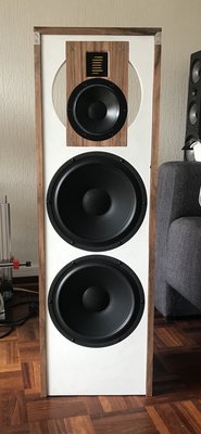

En met randje moet nog vast gelijmd worden
maar staat toch wel heel anders en heeft nu ook de goede hoogte en breedte.

Prachtig :rock: :rock: net ff dat extra.
Berichten: 33829
Zo "klopt" t ineens =D>
Berichten: 20416
Mooi! Wel de randen vlak met de baffle doen denk ik?

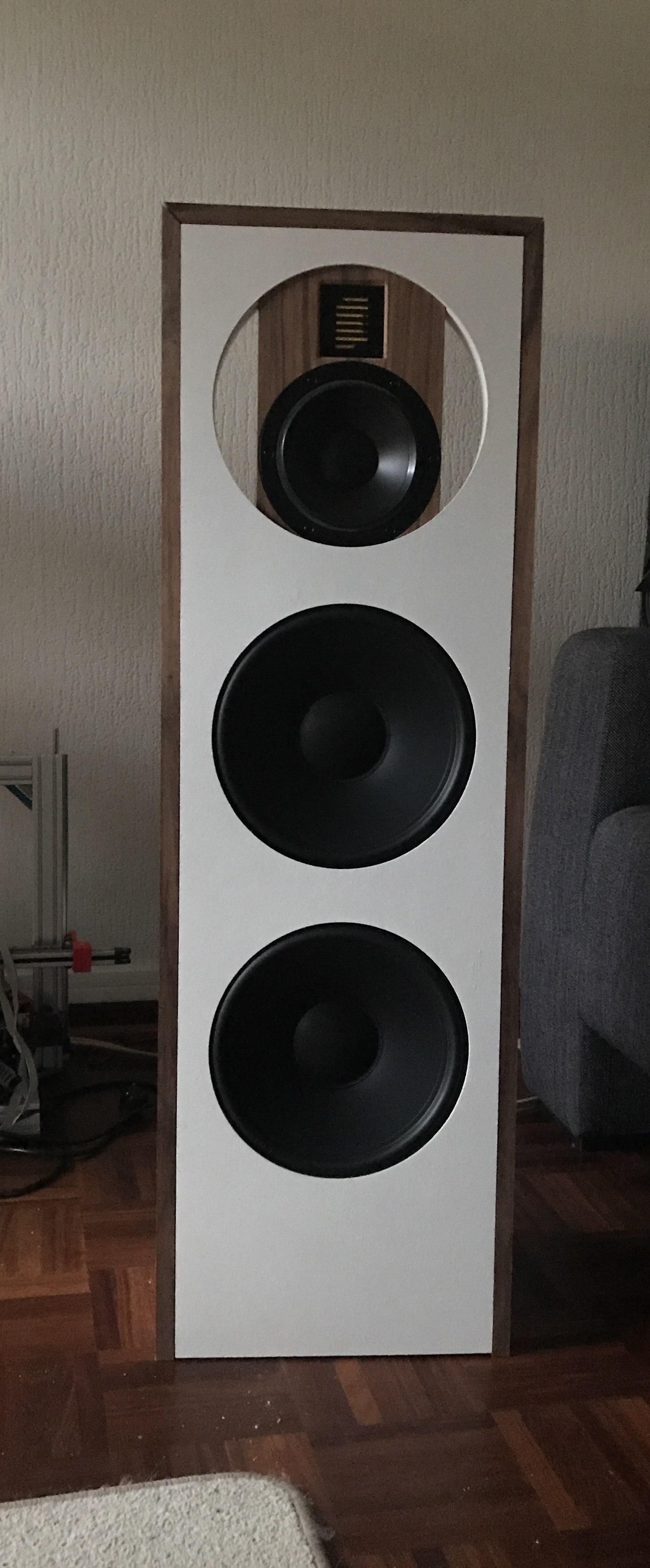

En met een tijdelijk front
Dit maakt ze wat mij betreft echt af.

Wauw =D>

Erg goed gelukt zo hoor, petje af!
Is die voorplaat van pysasied?

Die voorplaat is gewoon van 4mm MDF met wat witte verf erop dat het er netjes uitziet maar is tijdelijk.
I.v.m. het weer kan ik niet spuiten met verf in de schuur dus moet dat helaas wachten.

Erg fraai! Misschien wel de mooiste tot nu toe.

Het kan verbeelding zijn maar ik had het idee dat het geluid veranderde (in positieve zin) toen ik die rand er om heen had gezet.
Ze beginnen ook steeds beter/lekkerder te klinken.
