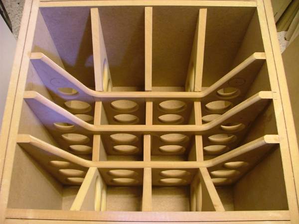

Weer een stukje verder...........

Knap werk.
Daar zijn `n hoop uurtjes in gaan zitten.
werkelijk prachtig 8)
is de werking van het bladlood net zo goed als loodbitumen?
Bladlood is een stuk zwaarder en werk voornamelijk om veel massa te verkrijgen. Loodbitumen draagt wel iets aan massa bij, maar is effectiever voor het dempen van paneel resonanties. Maar een sandwich van mdf/bladlood/mdf is wel redelijk dood.

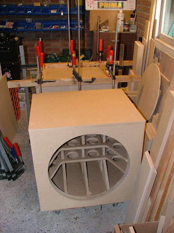

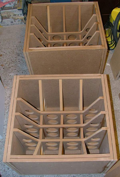

Weer een stukje verder. Beide subs zitten nu helemaal in elkaar, ik ben nu bezig met ze te beplakken met 10mm mdf als afwerk laagje. Daarna kan ik er 10mm facetten af fresen.

vol verwachting klopt ons hart...

kippenvel subjes!
Super mooi werk al tot nog toe.
