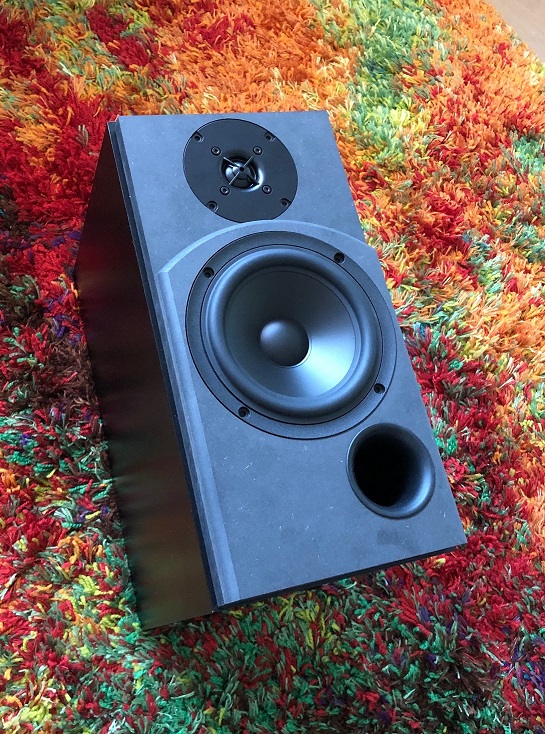

De baffles opbouw.
Links de achterkant van de voorste baffle.
Berichten: 12869
Re: Troels SBAcoustics-61-MFC met MCM tweeter
Hier gaat het naar toe :)

Erg fraai! Ik ben benieuwd hoe goed dit kan gaan klinken...
Berichten: 28471
Ziet er mooi uit Jeroen!

Weer een stapje verder. Foto van de terminals, mooie goede kwaliteit Jantzen exemplaren, niet duur.

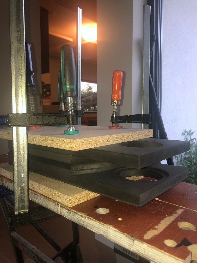

En voor de volledigheid van het verslag, het verlijmen van de samengestelde baffles.

mooi design en strak gebouwd! en die offset baspoort ziet er ook tof uit :)
Leuk, consequent gebouwd, ben benieuwd naar het geluid, met een ander filter.

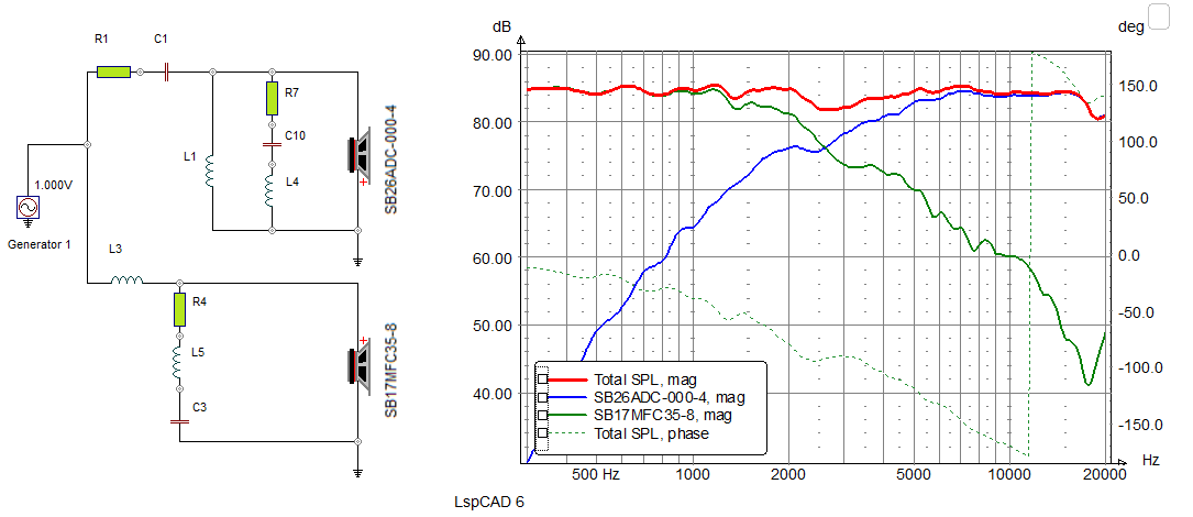

De metingen zijn gedaan en het eerste filterontwerp dat ik kan gaan testen is klaar. Ik moet nu de tweede luidspreker gaan afmaken en filteronderdelen bestellen.
Hierbij mijn filterontwerp waarvan het resultaat erg veel gelijkenis vertoont met dat van Troels, die een andere tweeter gebruikt. Bij mij loopt het hoog net wat minder ver door maar dat komt vooral doordat ik de microfoon een hoogte tussen woofer en tweeter geef, niet recht voor de tweeter.

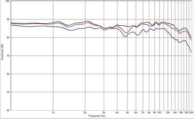

Voor de liefhebbers het afstraalgedrag 0, 15 en 30 graden opzij. Het is een mooi resultaat naar mijn idee omdat het geluid onder een hoek van 30 graden veel lijkt op dat recht voor de luidspreker. De blauwe 30 graden respons is ook een goede maat voor de energie verdeling over het frequentiespectrum. Dit laat een gelijkmatig en licht dalend verloop van 2dB zien van 400-10.000Hz.

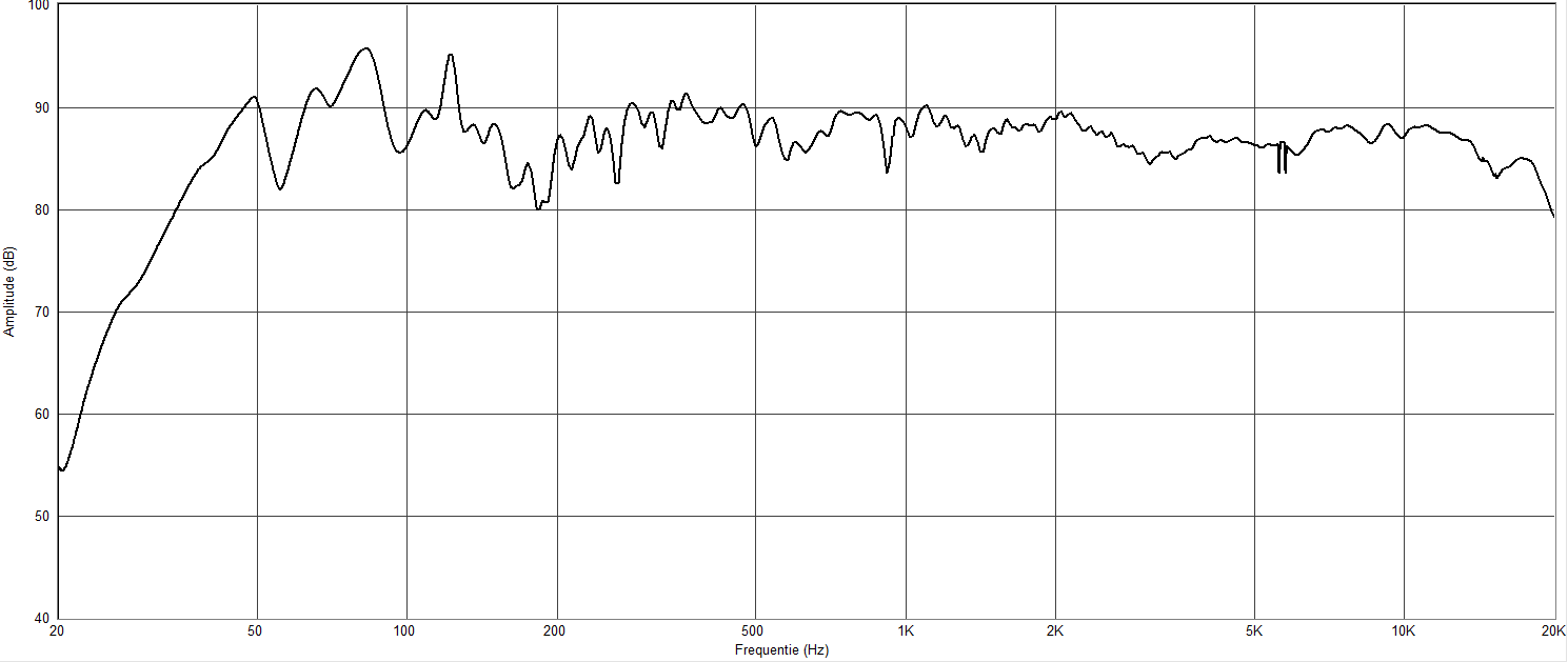

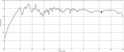

Een plaatje van het volle spectrum (wat onherroepelijk grillig is door het ontbreken van een tijdvenster dat reflecties uitsluit maar dan helaas pas vanaf 400Hz geldig is).
Het -3dB punt ligt op 40Hz. Ik heb de volle lengte van de pijp gehandhaafd tot nog toe, 143mm, nog niet ingekort naar 90mm. Eerst luisteren voordat ik dat doe. Terug kan je dan niet meer...en hij gaat nu lekker laag. Natuurlijk kan hij met 90mm pijplengte wat harder maar ik denk niet dat mijn dochter daar behoefte aan heeft.

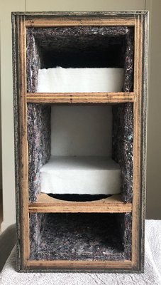

Nog wat informatie over de inwendige demping. Hiervoor heb ik Akotherm basic D20 van 40mm dik gebruikt. Je ziet in het compartiment achter de midwoofer een vierkant stuk dat niet tegen de achterwand zit maar iets naar voren zodat het filter er straks achter kan. Verder een laag die ligt bovenop het tweetercompartiment en het midwoofercompartiment. Zo is meteen demping van de middentonen richting de BR-pijp gerealiseerd, zodat daar weinig bijgeluiden in het middengebied doorkomen. Het materiaal zit enigszins tussen het vilt geklemd zodat het goed blijft zitten.

Nieuwe filterversie met zeer goede fasegelijkheid en meer energie in het hoge middengebied. Klinkt mooi , maar nog steeds teveel energie aan de onderkant van stemmen. Ik heb twee paar 1.5mH besteld zodat ik kan afwikkelen tot de juiste waarde en A/B vergelijken. Ga zeker de 1.3 mH waarde ook proberen omdat die het dichts bij de ideale 2de orde Linkwitz-Riley respons ligt.
De bafflestep compensatie is minimaal omdat de speaker echt als boekenplank model wordt toegepast, op een TV meubel dicht tegen de wand aan. Vandaar de lage spoelwaarde.
