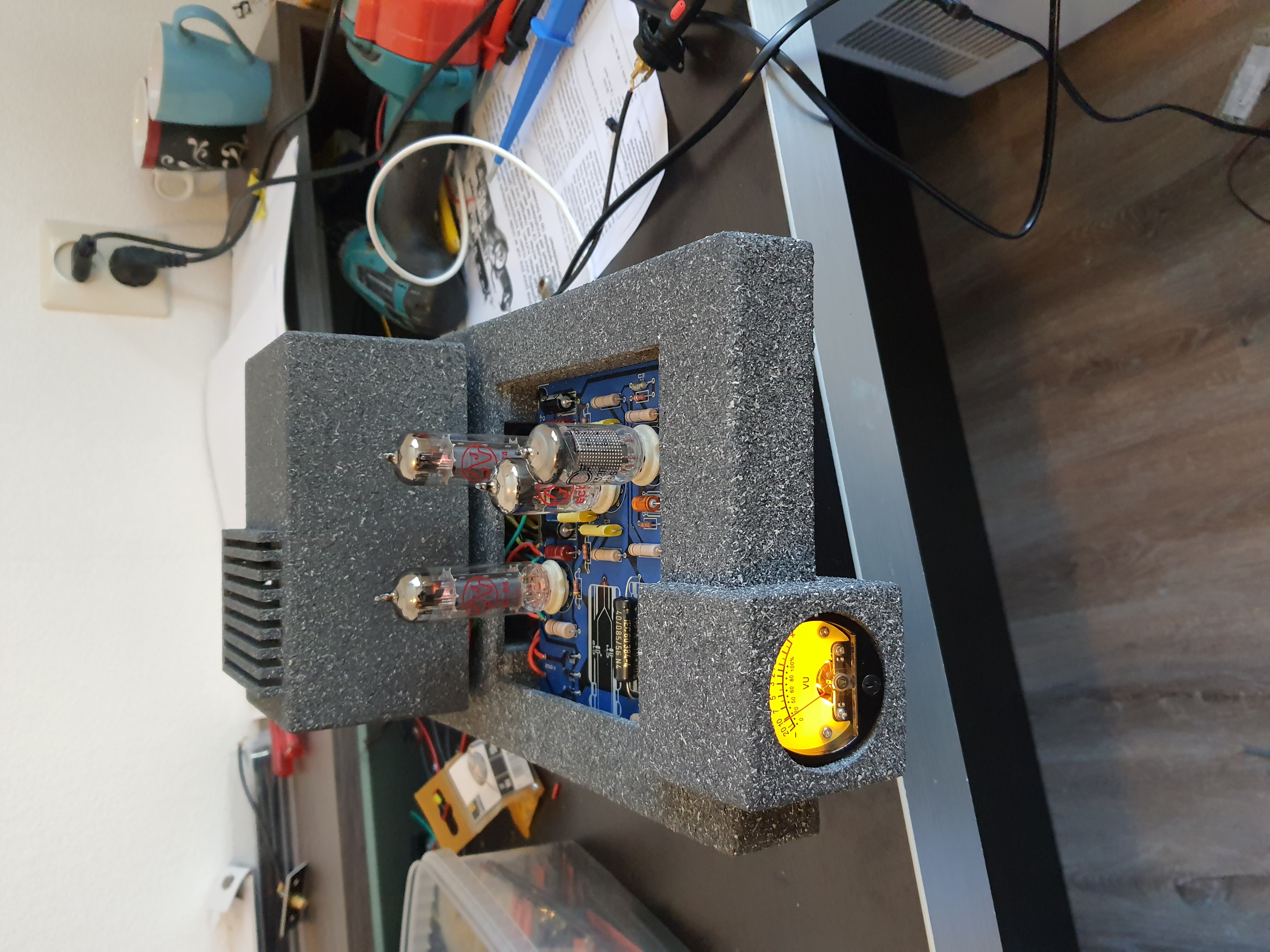

Pffff.......1e kanaal werkt.
Heb nog n minimale brom als ik met mn oor in de speaker zit maar ben niet ontevreden.
Berichten: 8110
Re: Jaren 80 vierpitter uit elektuur
Dat ziet er wel erg gaaf uit zo. :goedzo: :goedzo:
Wat een aparte afwerking. niet helemaal mijn smaak. wel bijzonder. :goedzo:
Bericht door BamiKanarieSoep »
Wow wat mooi !!! :goeie:
Ik sta verbaasd over zoiets moois, is helemaal mijn smaak :shock:
Kun je iets meer vertellen over de behuizing van dit monoblok? (materiaal, opbouw, afwerking...)
Ik heb hier een heel leuk klinkende 300B versterker, over een MDF plank uitgespreid, die ligt te wachten om een nietsvermoedend/overmoedig iemand een opdonder te geven.
En wacht dus op een behuizing...
Alleen voor uitdagingen als "verstek", "hoekverbindingen", "strakke afwerking van oppervlakken" zoek ik meestal een :hide: :hide: :hide:
Groeten Herman

Bericht door Peter 53 »
Ik wilde eigenlijk gewoon wat te doen hebben. Heel de behuizing is van 4 mm mdf en bestaat eigelijk uit drie delen. In het onderste deel zit de uitgangstrafo. Het middelste heb ik een uitsparing op maat gemaakt waar de print precies in past en het bovenste deel zit de voedingstrafo. Een en ander is gespoten met maston structuurverf. 4mm lijkt dun, maar doordat de afzonderlijke delen relatief klein zijn en voldoende vestevigingen hebben is de behuizing heel solide.
Nu nog aluminium plaatje voor boven de print maken en een en ander afwerken. Ben tot nu toe niet ontevreden
Berichten: 15172
Echt heel gaaf, eens wat anders dan de standaard kisten. Complimenten!

Peter, kun je iets meer vertellen over het spuiten met maston structuurverf ?
