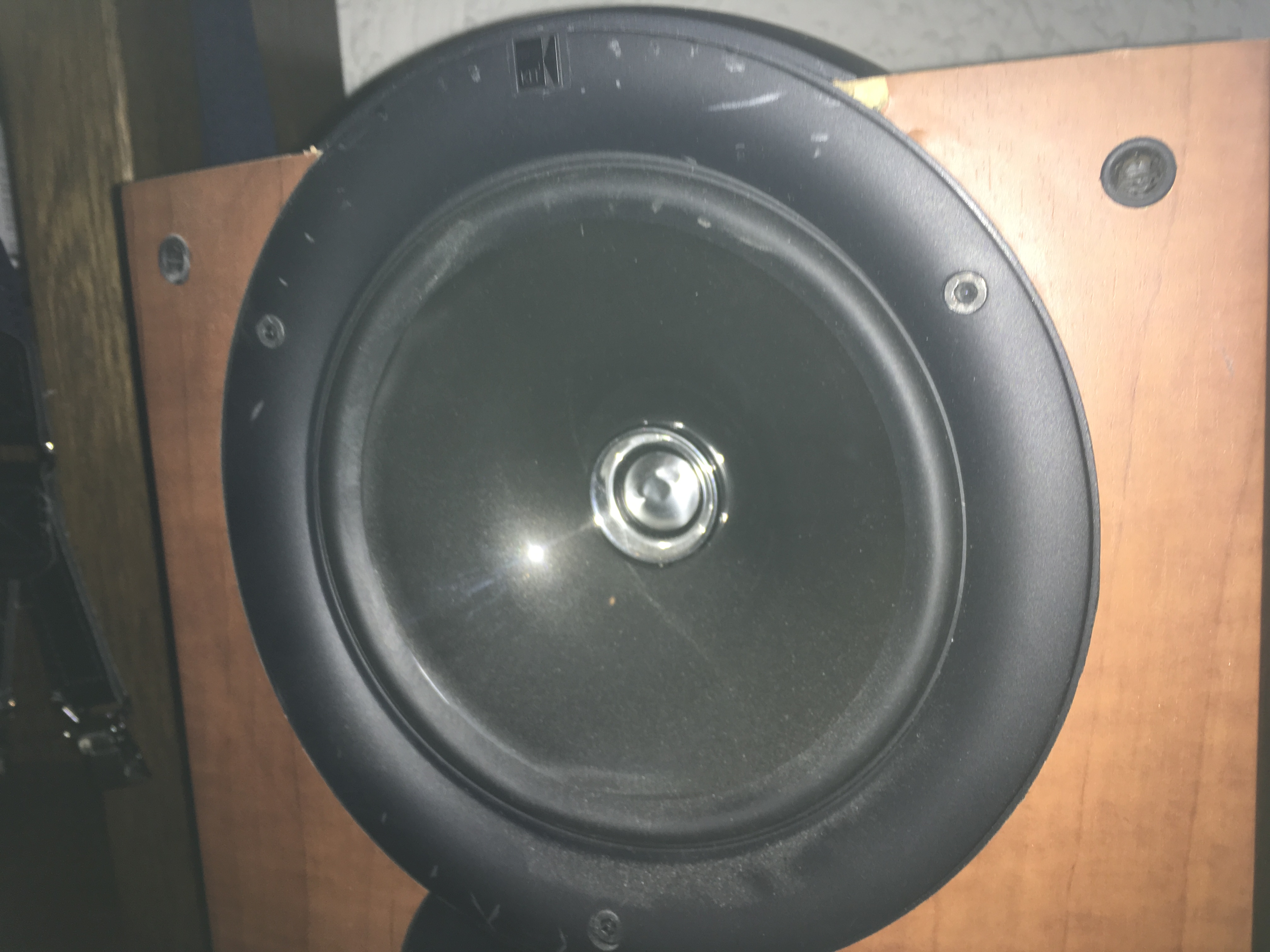

Zag net met oppakken breekt er een plastic pennetje af van het rooster
Dus dat wilde ik gaan lijmen Zie ik ook 3 inbus boutjes los waar de mid speaker mee vast zit en 2 deukjes in de tweeter
In het bolletje in het midden Het is aluminium
Kijken og ik die met vacuum er uit kan trekken
Ik heb een grote injectie spuit daar een rubber slangetjes op en proberen maar het goed te krijgen

Bolletje in het midden is je tweeter toch Bert?
Dat is inderdaad de tweeter, ik denk dat je dat beter zo kunt laten.

Ik heb nog niks gedaan er aan
Wel het frontje De plasic pennen daar heb ik een gaatje van 1 mm in geboord en pennetje op zn plaats gehouden en door geboord in het frontje en verlijmd met 2 componenten lijm
Dat is heel goed gelukt
De tweeter wappert niet maar dat aluminium bolletje zou ik graag weer bol maken
Ga het toch voorzichtig proberen

O.a. de grote Tannoy's zijn ook coaxiaal. Echt ontzettend mooie luidsprekers (ook qua looks vind ik).
Kun je het diafragma van de tweeter en niet5 uithalen? Meestal zit de tweeter aan de onderkant van de magneet vast met een inbus.
Wel kans dat het diafragma gelijmd is bij deze modellen. Zoniet dan er uit halen en met een stukje schone doek en wattenstaafje (of een knikker) het deukje eruit werken. Helemaal weg krijg je het helaas niet.

Dat klusje zoals jij voor steld durf ik echt niet aan.
Is zon dingetje tweeter en middenloon speaker niet te koop ?
Dat als ik het verprutst er een nieuw in kan zetten ?
