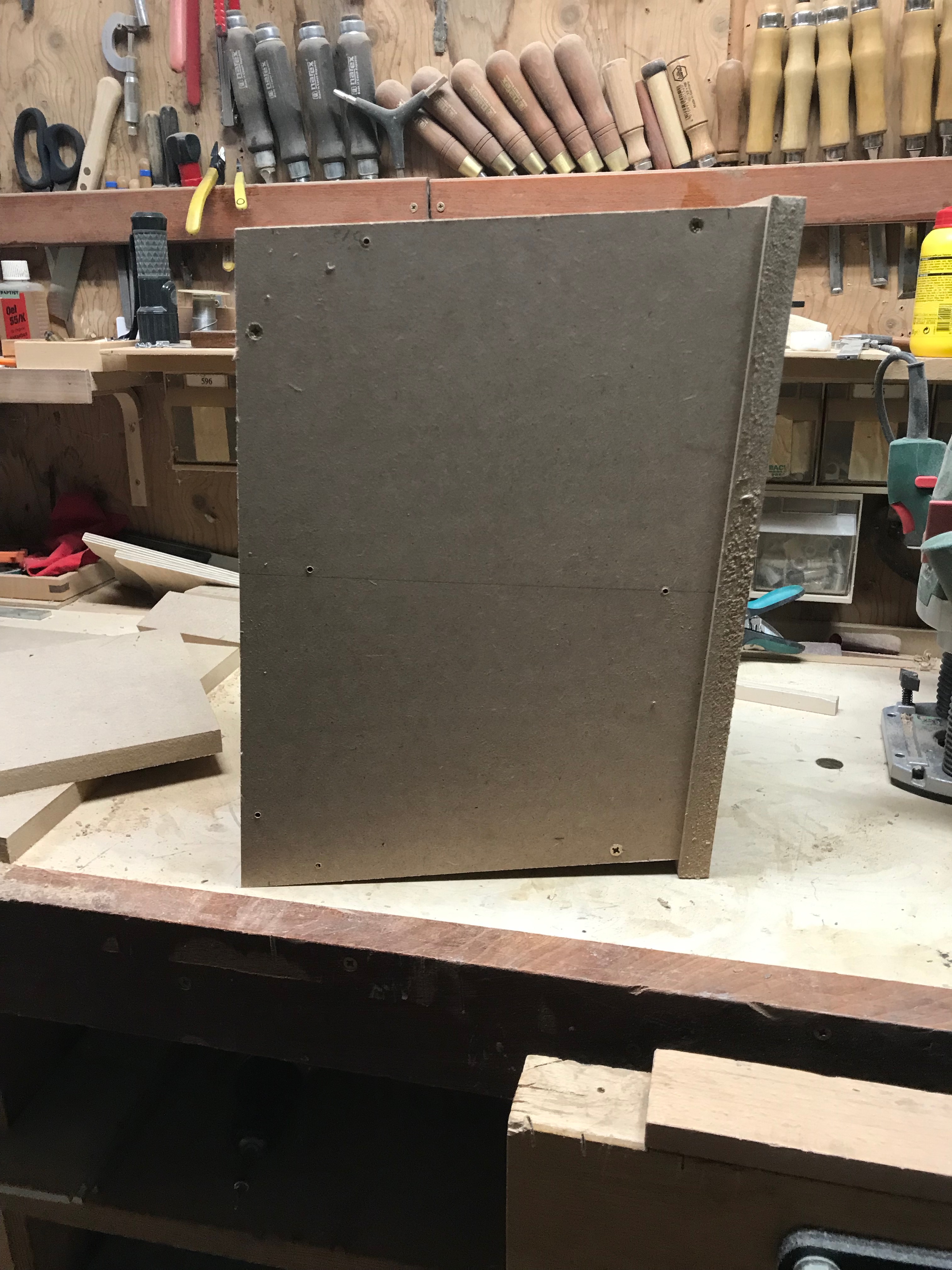

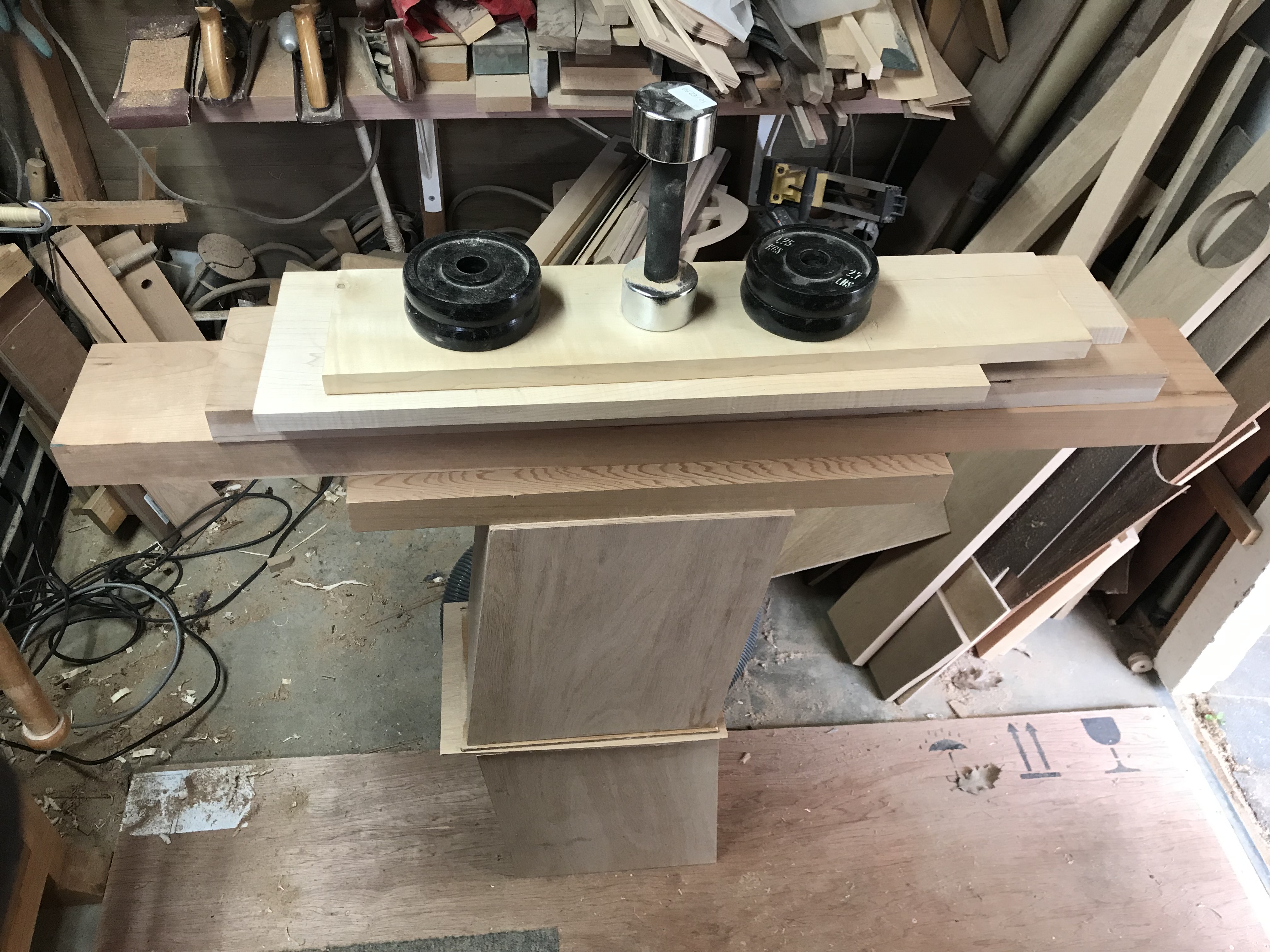

Zijpaneel vast geschroefd....makkelijk om alles in en uit elkaar te halen.
Ook handig als lijmklem.
Na het drogen gaan ze eruit...we gaan alles toch bekleden met Multiplex (gaatjes worden wel weer gevuld)

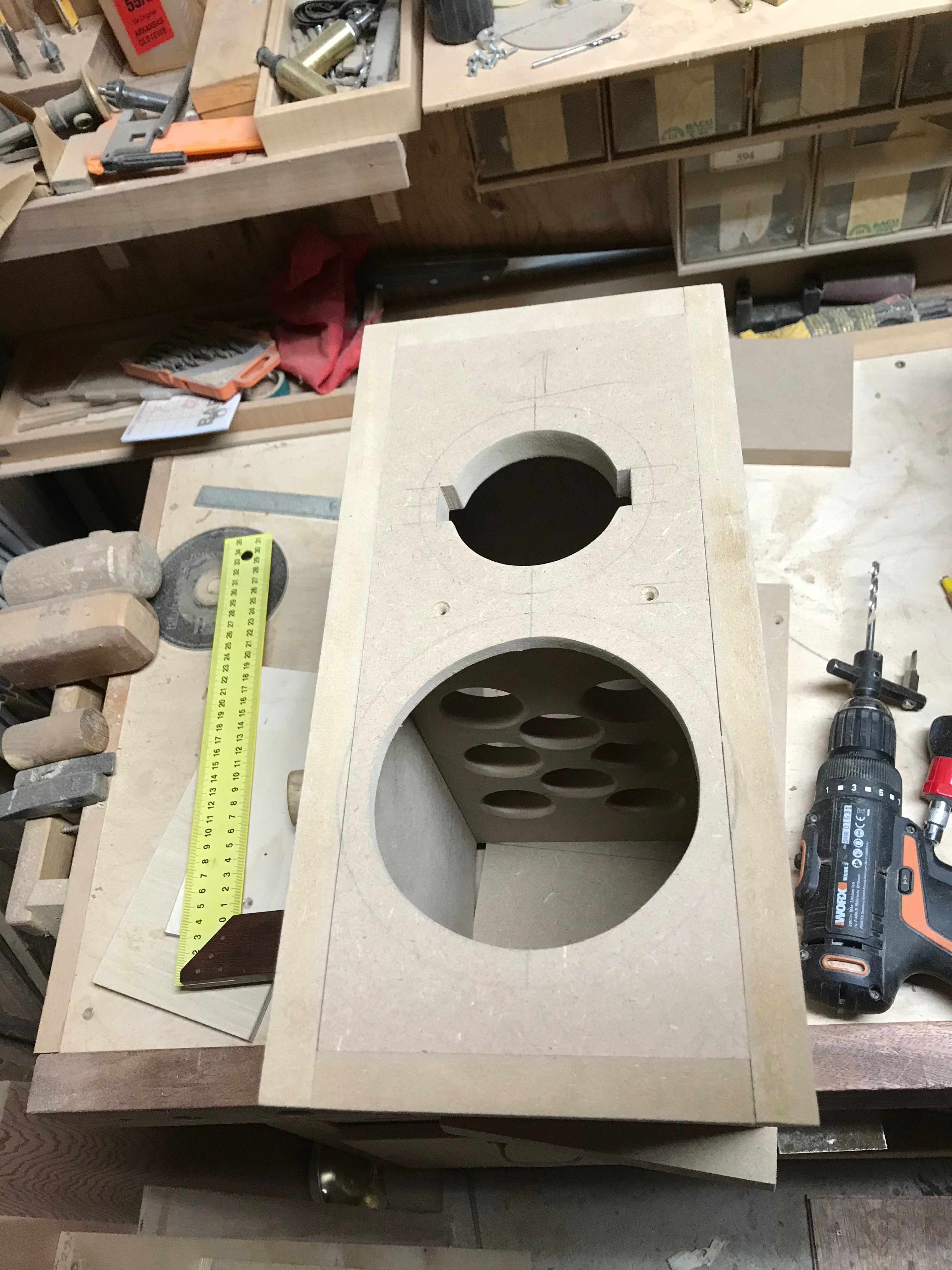

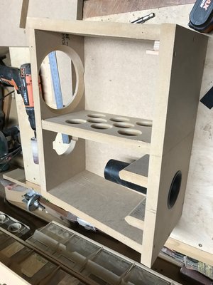

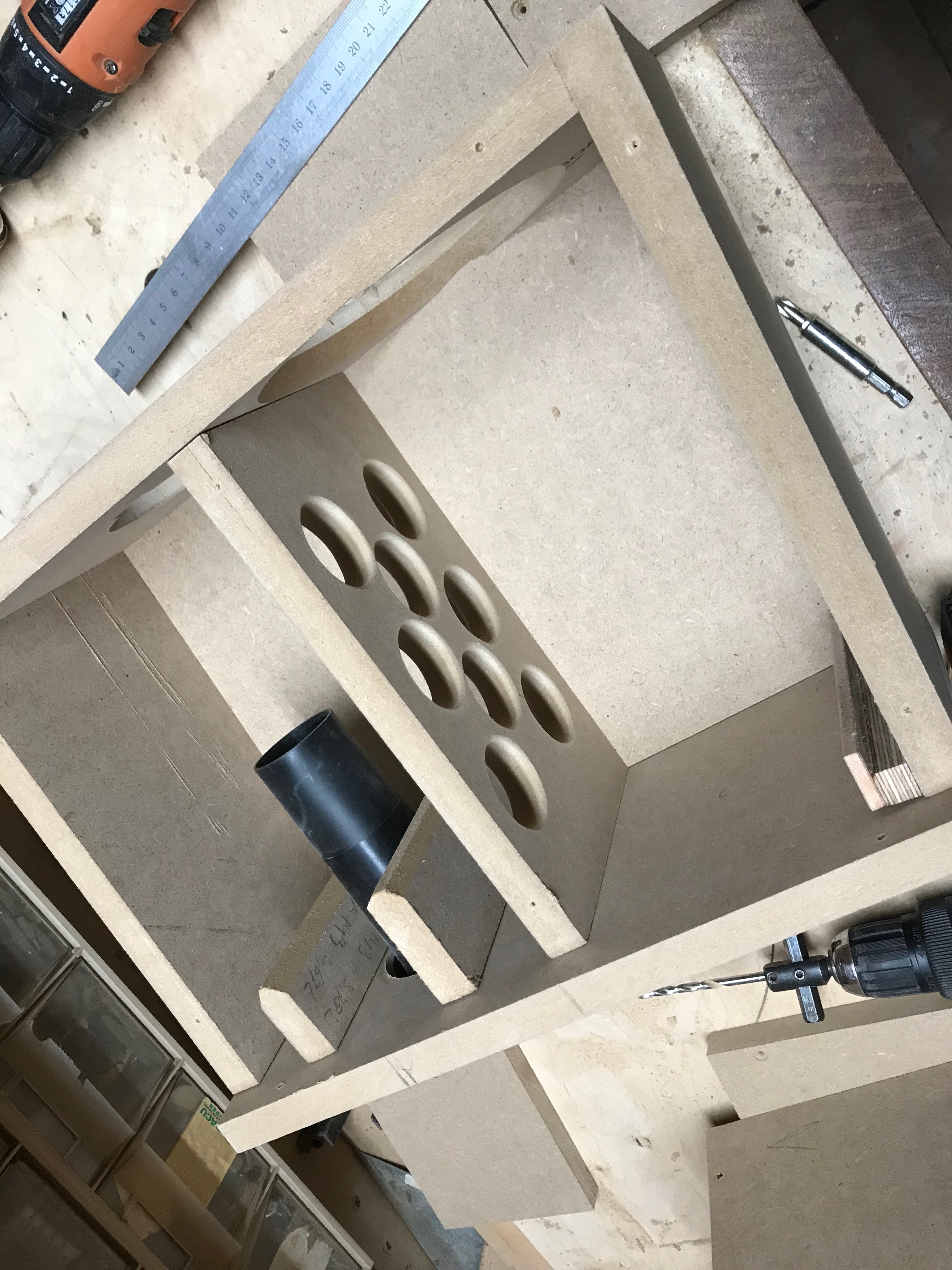

Tussenschot voorzien van vele luchtgaten
Ongeveer 5 graden tilt
Al het goede komt per paar
Gaten afteken..uiteindelijk kan hier de DXT in en de R2604 en de SB29RDAC
En alvast een klemconstructie voor de filterplaat...die schuif je hier in helemaal aan de achterkant en dan kun je voorin nog een schroef plaatsen zodat het filter goed vast zit.
Word zeg maar on the fly bedacht :-&

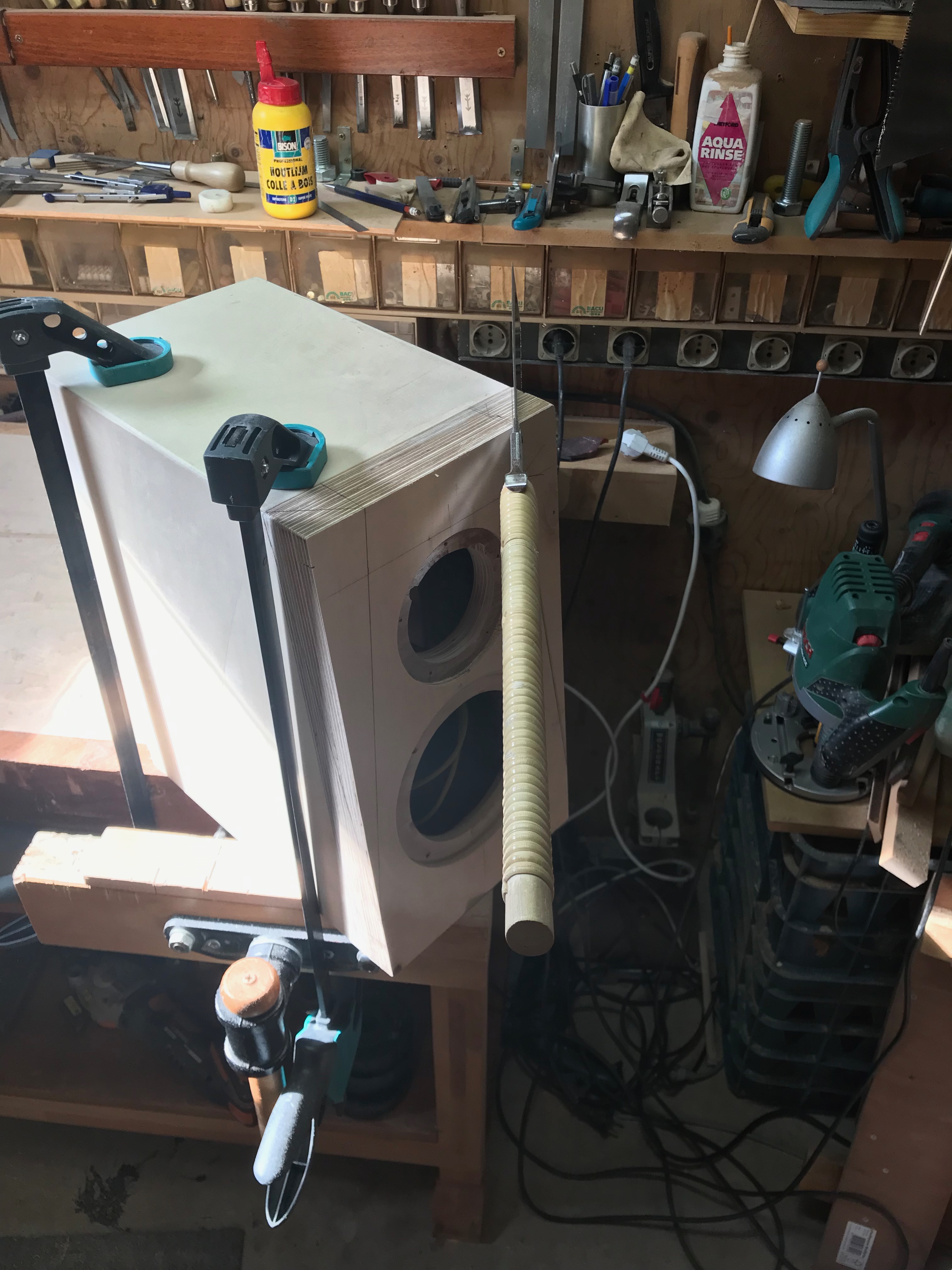

5.5 mm Multiplex monteren en lijmen
Enige kracht uitoefenen en een nachtje laten drogen.

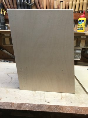

Afwerklaag multiplex
Fineer strook plakken...alles word gebeits dus fijn als het allemaal houtstructuur is
1 klaar

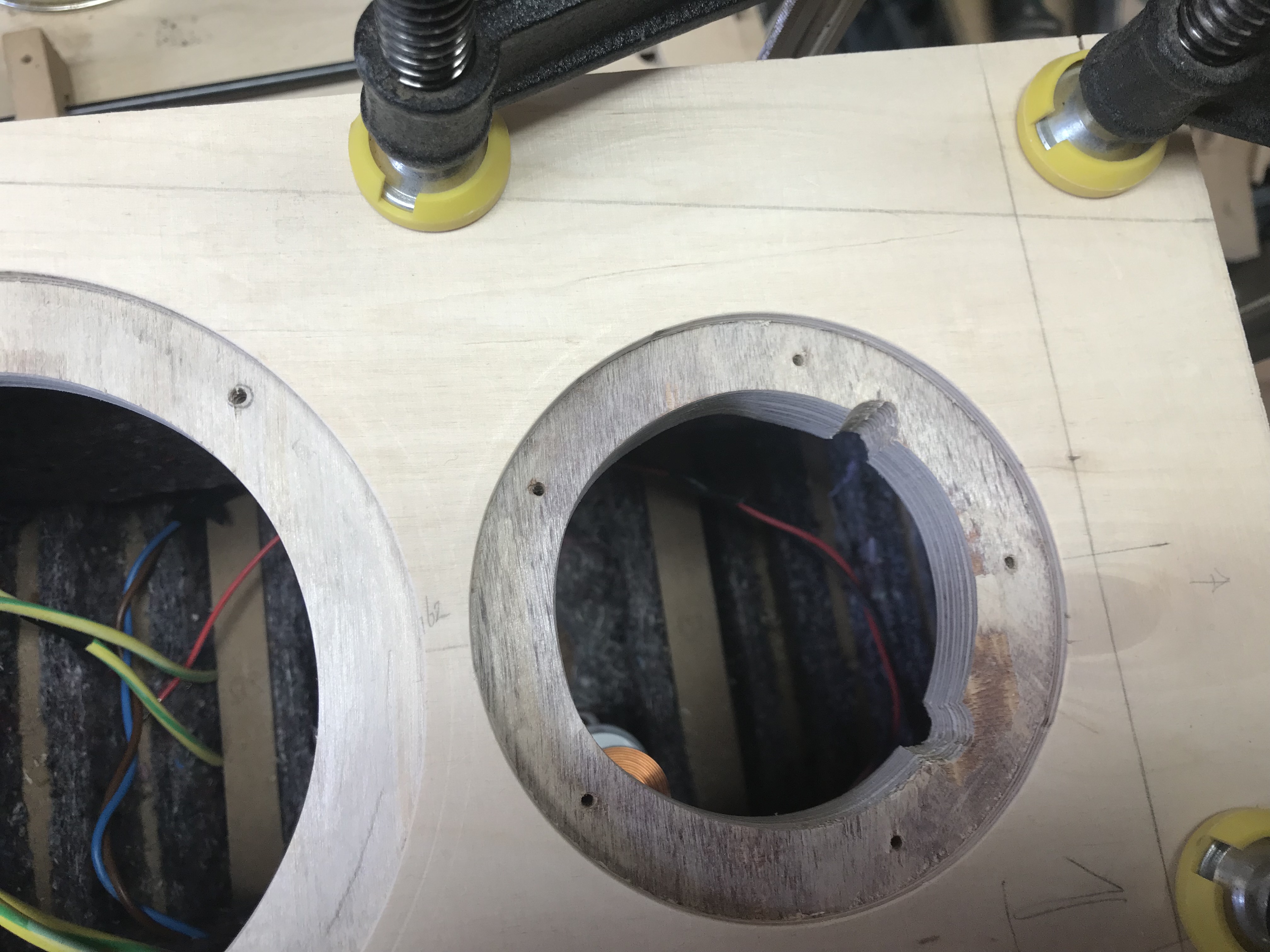

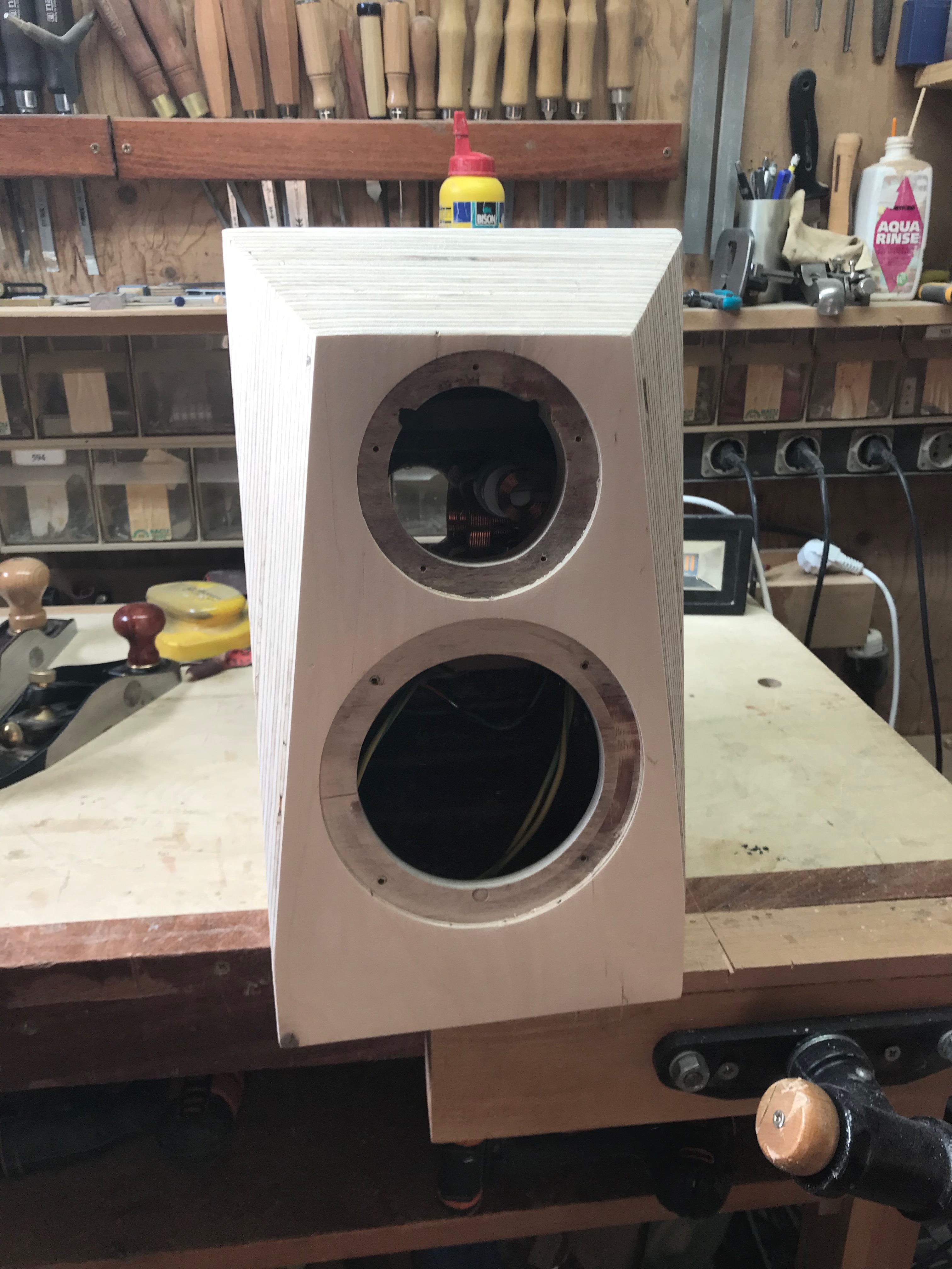

Oeps..........

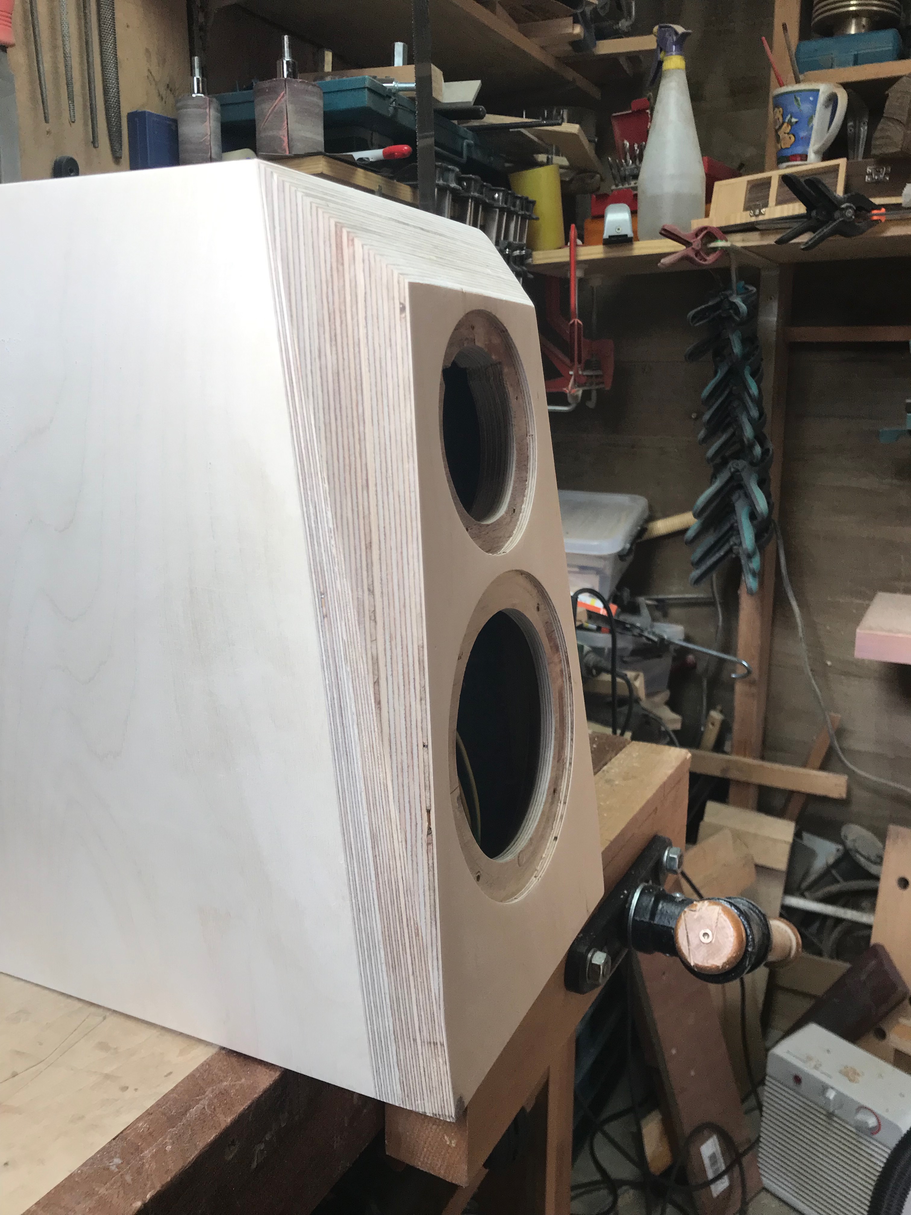

Kom erachter nadat ik de drivers erin gezet heb dat 1 van de woofer gaten 1.5mm te groot gefreesd is...tja...ik ben ook maar een mens.
Oplossing...strookje fineer van 8 mm breed snijden....in de rand plaatsen en door de veerkracht vult hij de rand op.
Fineer van 0.7 mm dik...dus maal 2 = 1.4= precies wat ik moet opvullen.
Lijmen en klemmen...gebruik hiervoor het stuk wat ik van de woofer uitgezaagd heb...is ook rond en dezelfde cirkel
Met een heel fijn flexibel duvelzaagje de rand flush gemaakt met de rest.....en hoppa.....driver klemt er nu in :yeah:
Je ziet hier niets van in het eindresultaat....dus ikke blij

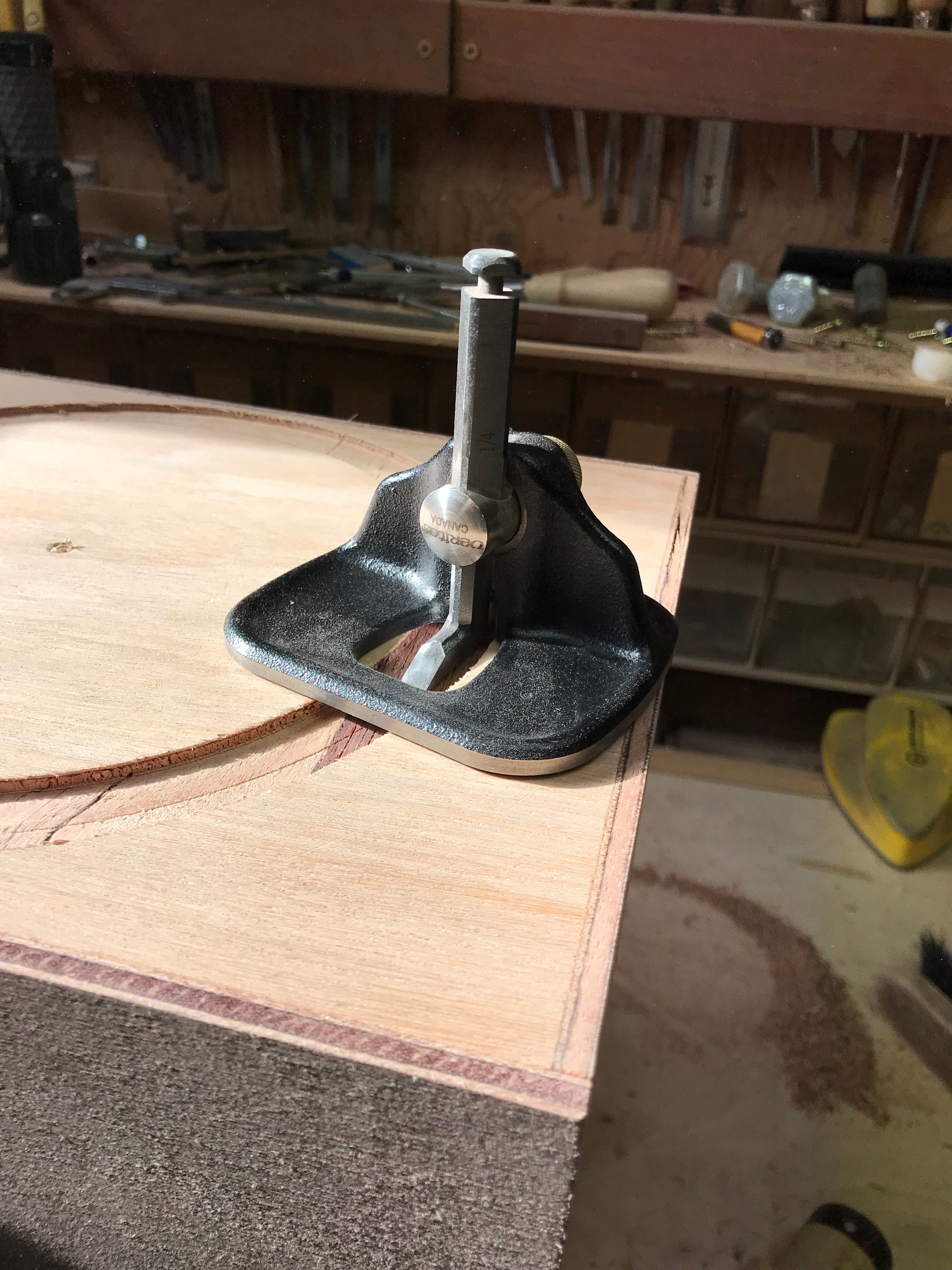

Soms...tijdens het frezen van de driver gaten....blijkt later dat eea niet helemaal vlak is.
Oorzaak kan zaagsel onder de frees zijn...of teveel druk uitoefenen op de frees.
Ik heb daarvoor een grondschaaf...een haakse schaaf net zoals bij de boer op de akker...daarom de naam grondschaaf.
Ragscherp en superfijn instelbaar...met een lichte tik van een hamertje.
En zo kun je dus de rand egaal en echt vlak maken....werkt perfect.
O ja...niet diep genoeg gefreesd...ook dan met de grondschaaf een paar keer rond en dan kun je per .2 mm de diepte aanpassen....mooi toch.
Fineer weghalen zoals later in dit topic te zien is......ook met de grondschaaf.

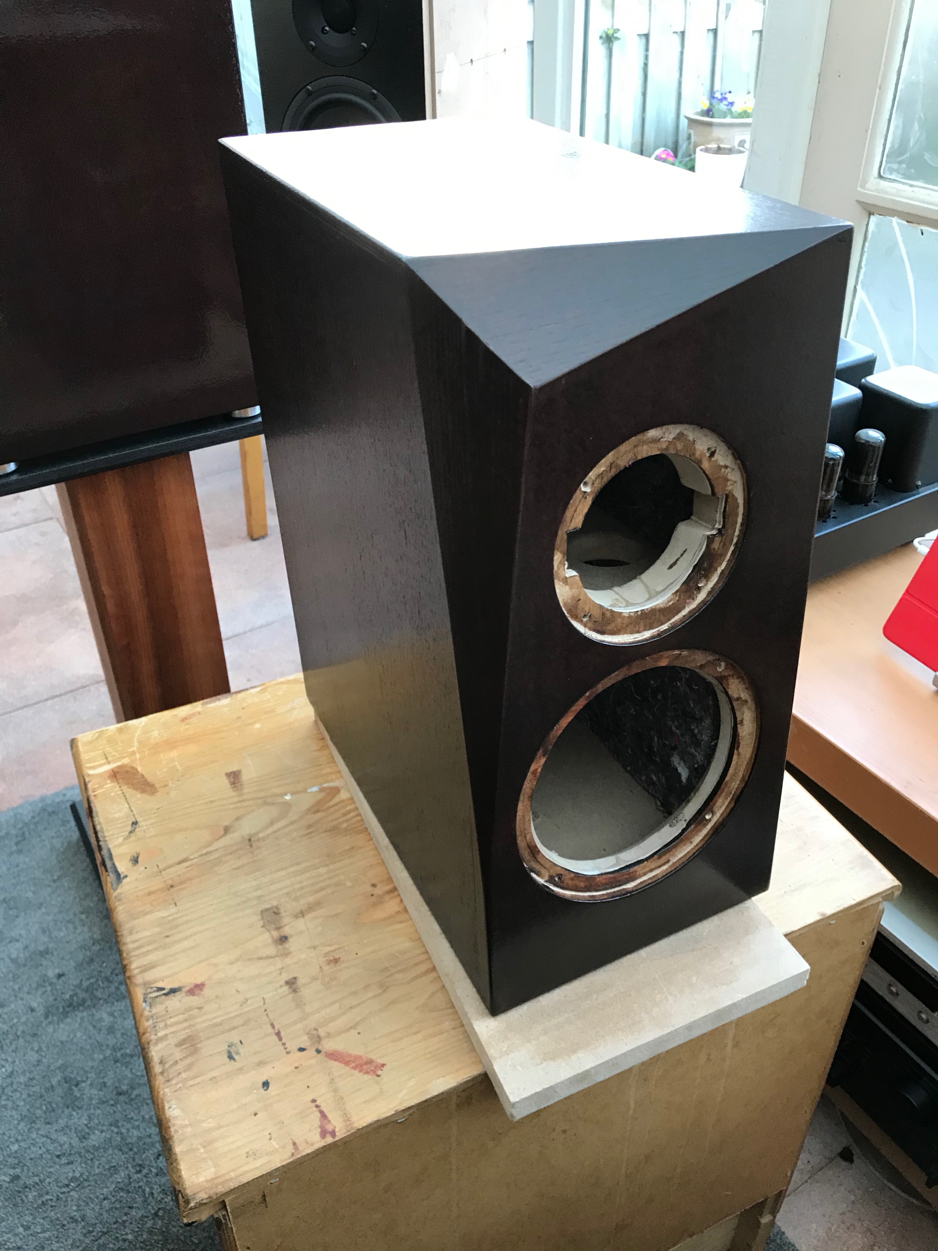

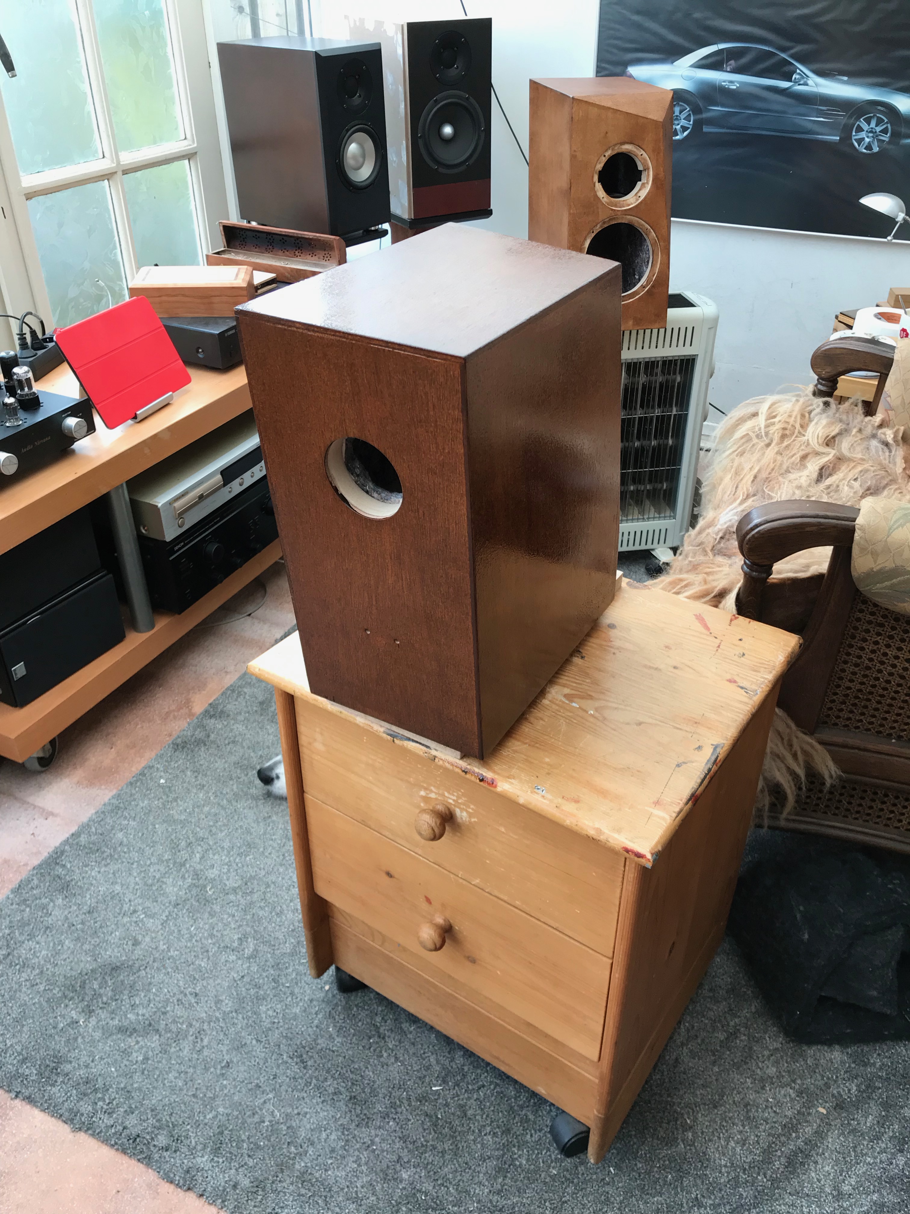

Alles geschuurd dus klaar om te beitsen.
Ik heb nog een potje Palisander bruin staan dus die gaat het worden.
Laagje 1
Laagje 2
Laagje 3
En klaar

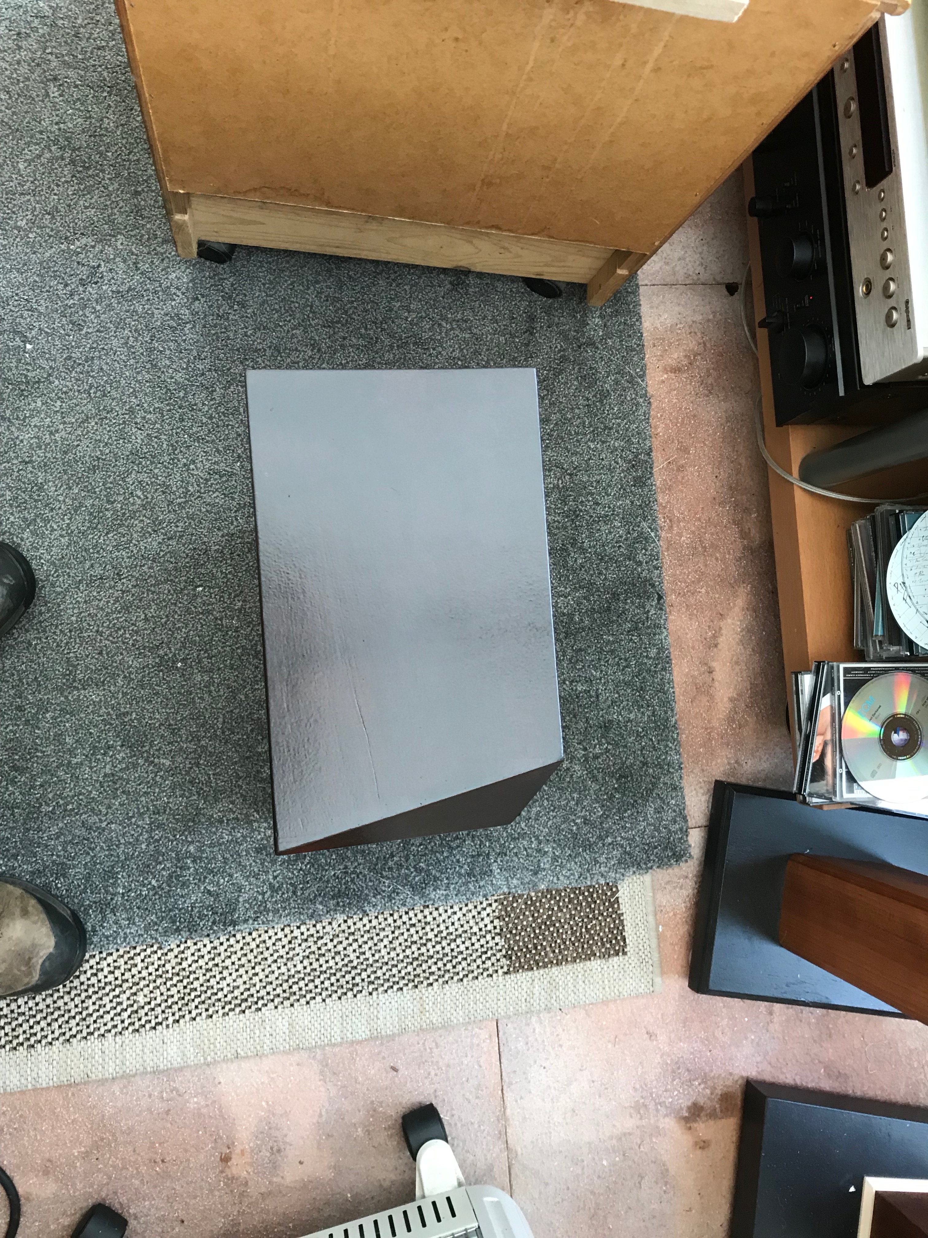

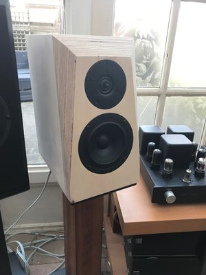

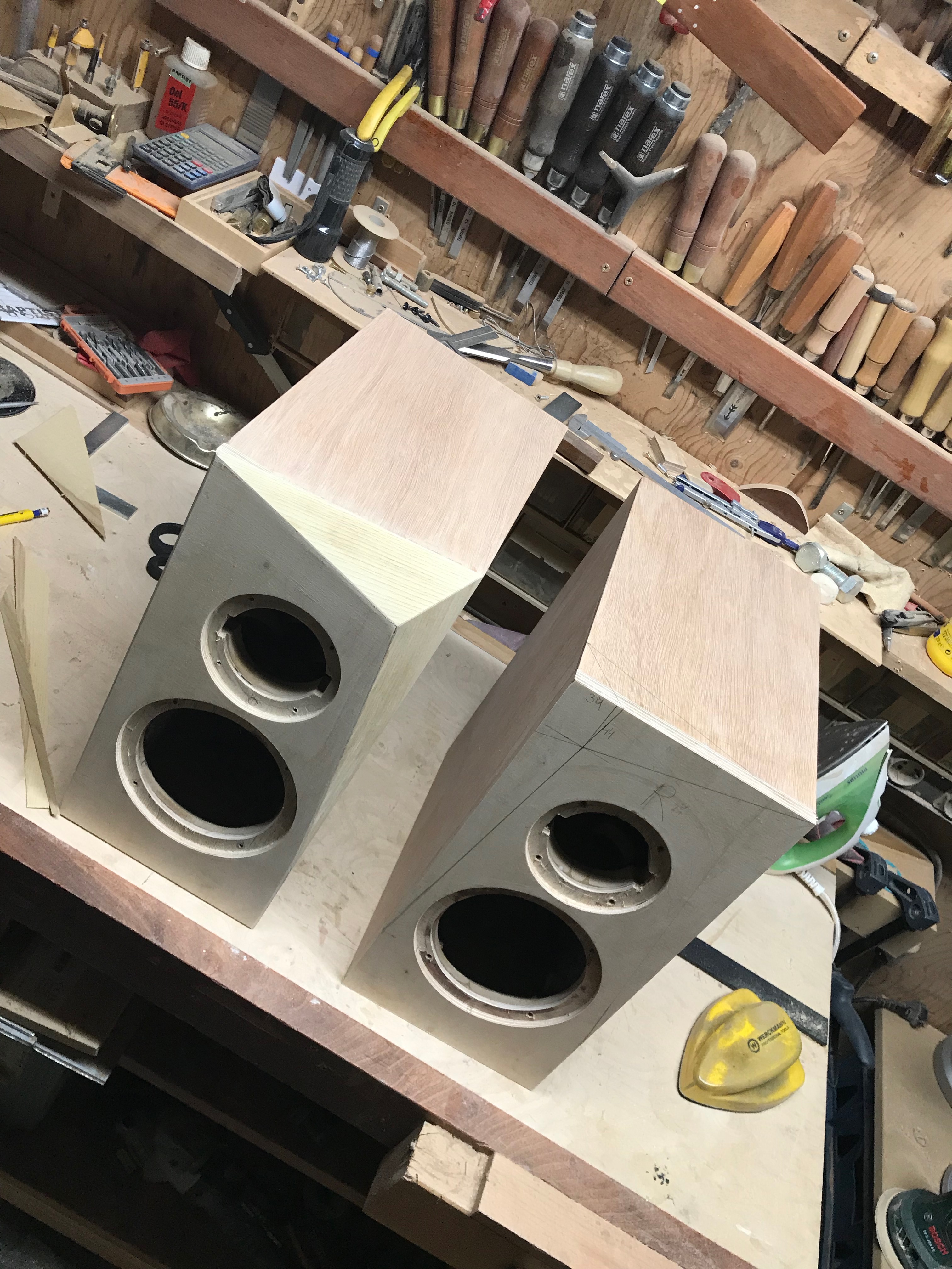

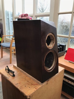

Boven aanzicht.
Aardig diep (44 mm) vanaf de voorkant ingezaagd.
Klaar...met even een SB15 en DXT erin...kunnen die alvast inspelen
Effe wennen aan de Asymmetrie...zijn wat hoog (39 cm) tov de breedte (19 cm)...en 2 kleine opbollingen van het fineer....effe goed laten drogen misschien trekt het weg.
Op naar uitvoering 2 :yeah:

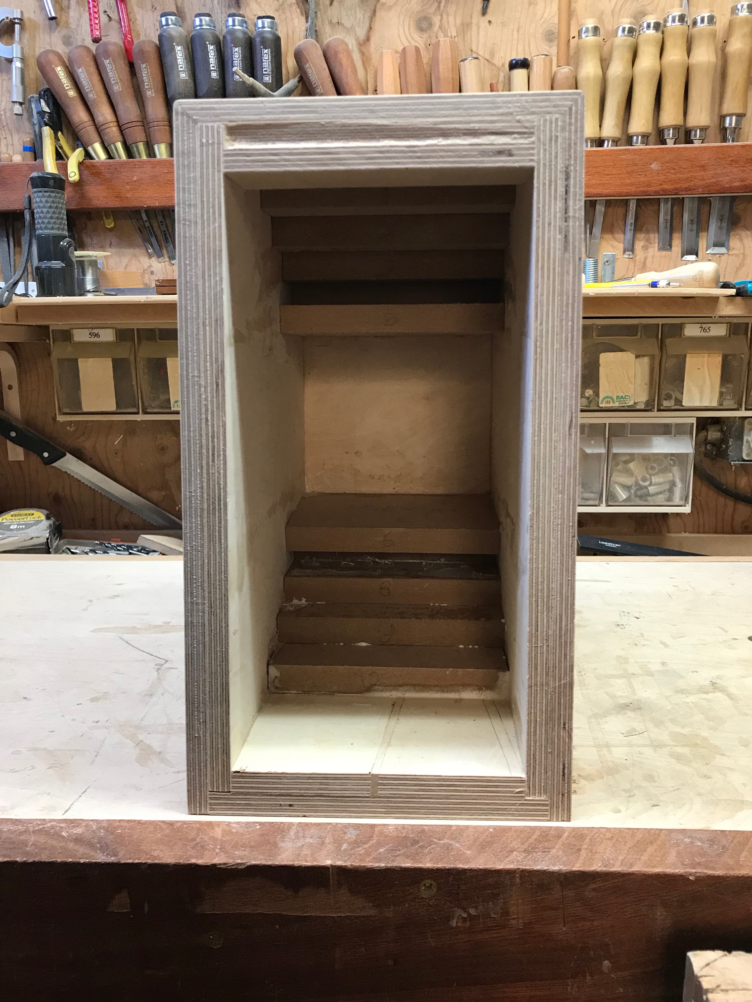

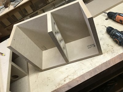

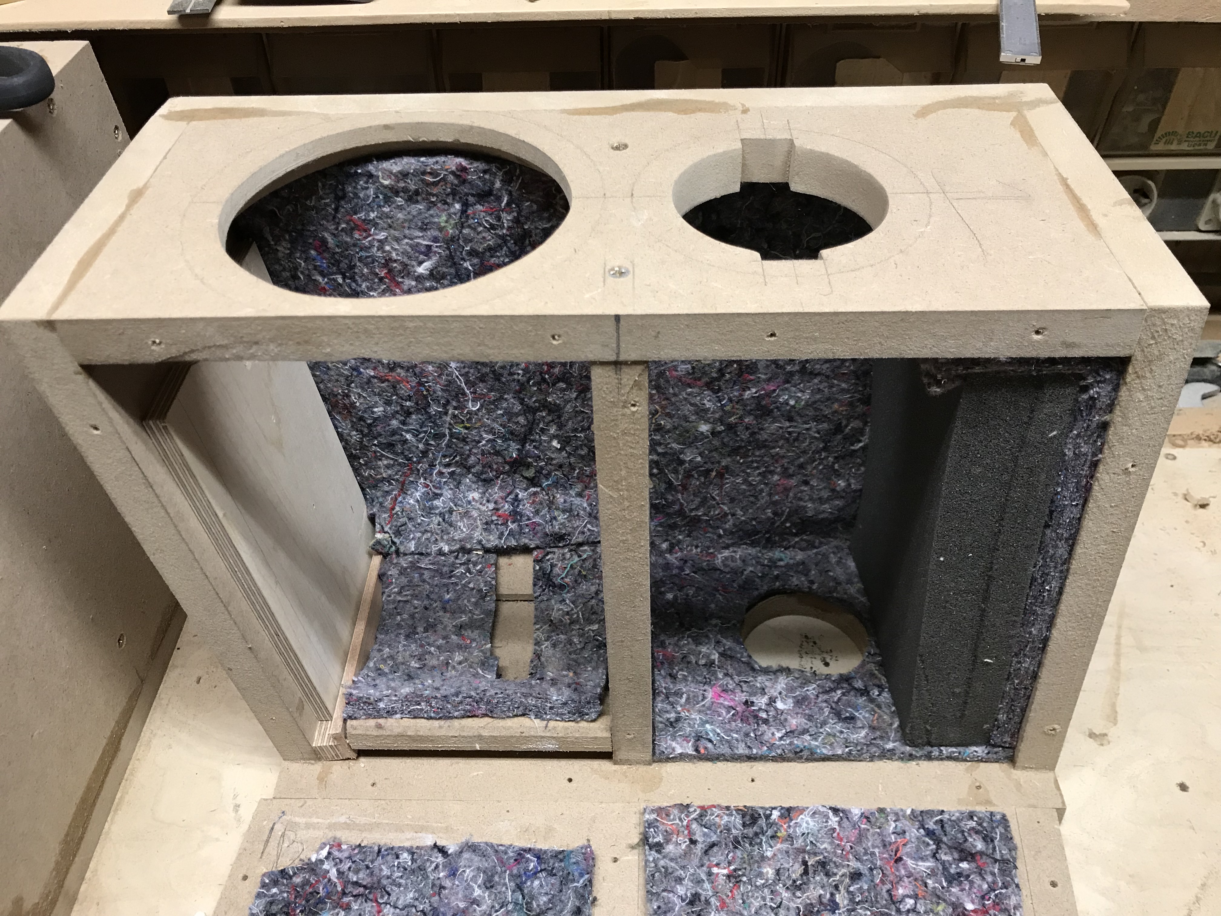

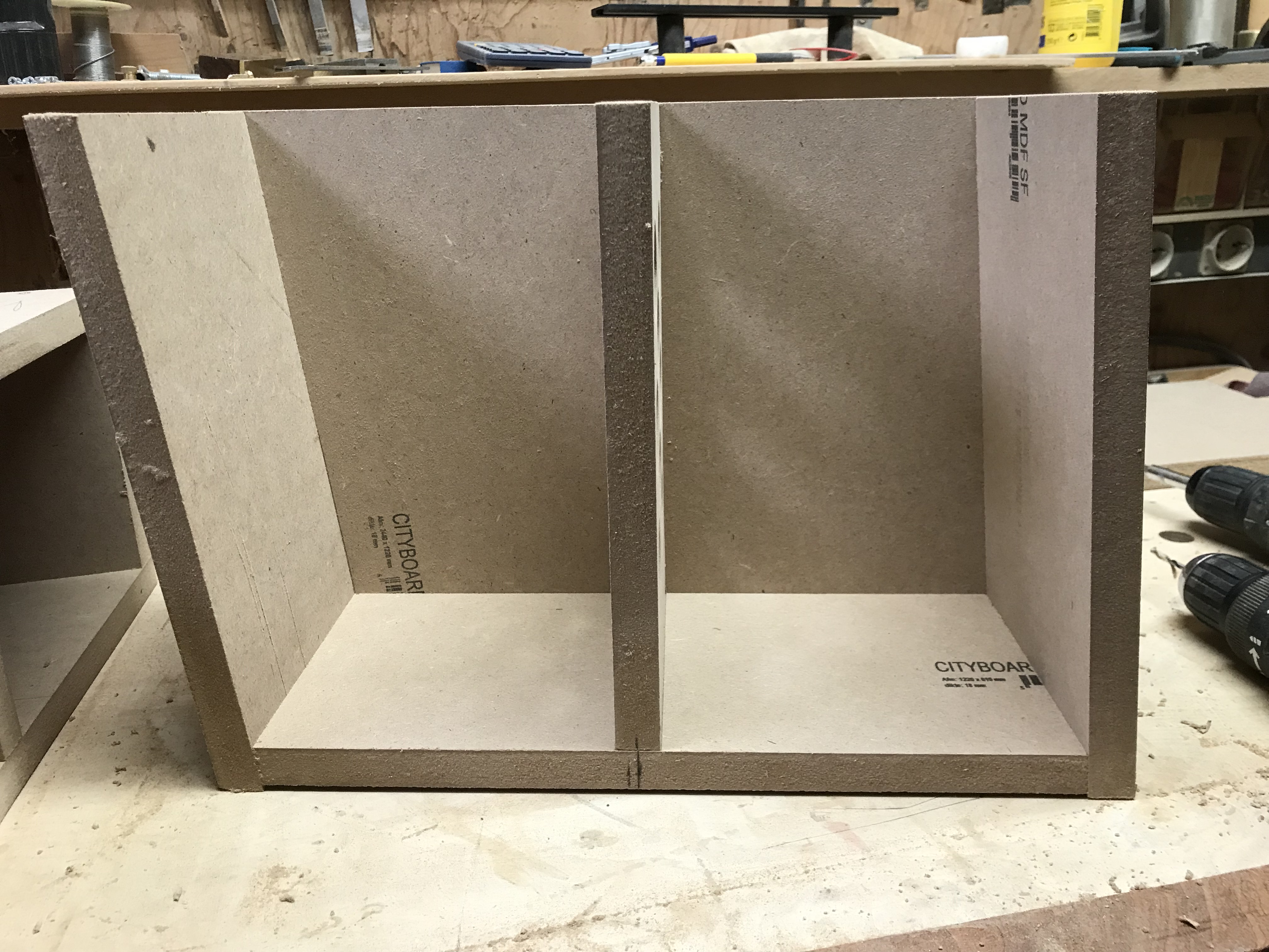

Na het vele malen lezen van topics over de ultieme monitor en de Concertino van Tony Gee besloten een kast te maken van berken multiplex (2 maal 12 mm dik) gevuld met MDF platen beschreven zoals bij de Concertino.
Zwaar en geluids dood van binnen....weinig demping nodig volgens de beschrijving.
Probleem is plaatsing filter...tis erg krap.
Netto volume moet 9 liter zijn....dus ik heb een kast met bruto 12 liter inhoud...genoeg over voor wat gestappelde plaatjes MDF van verschillende lengtes

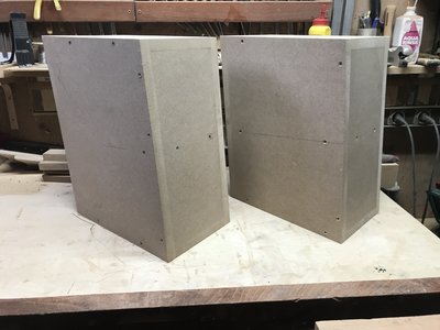

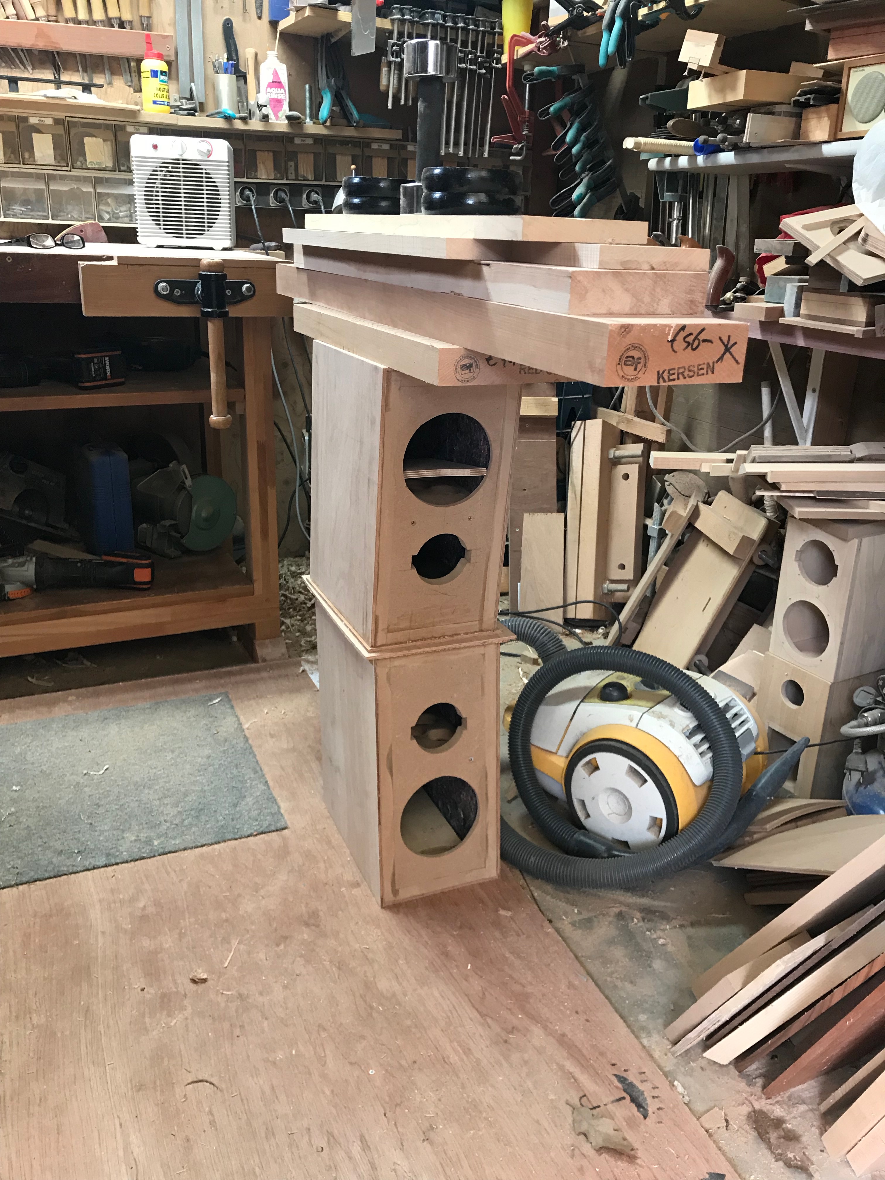

Zijkant

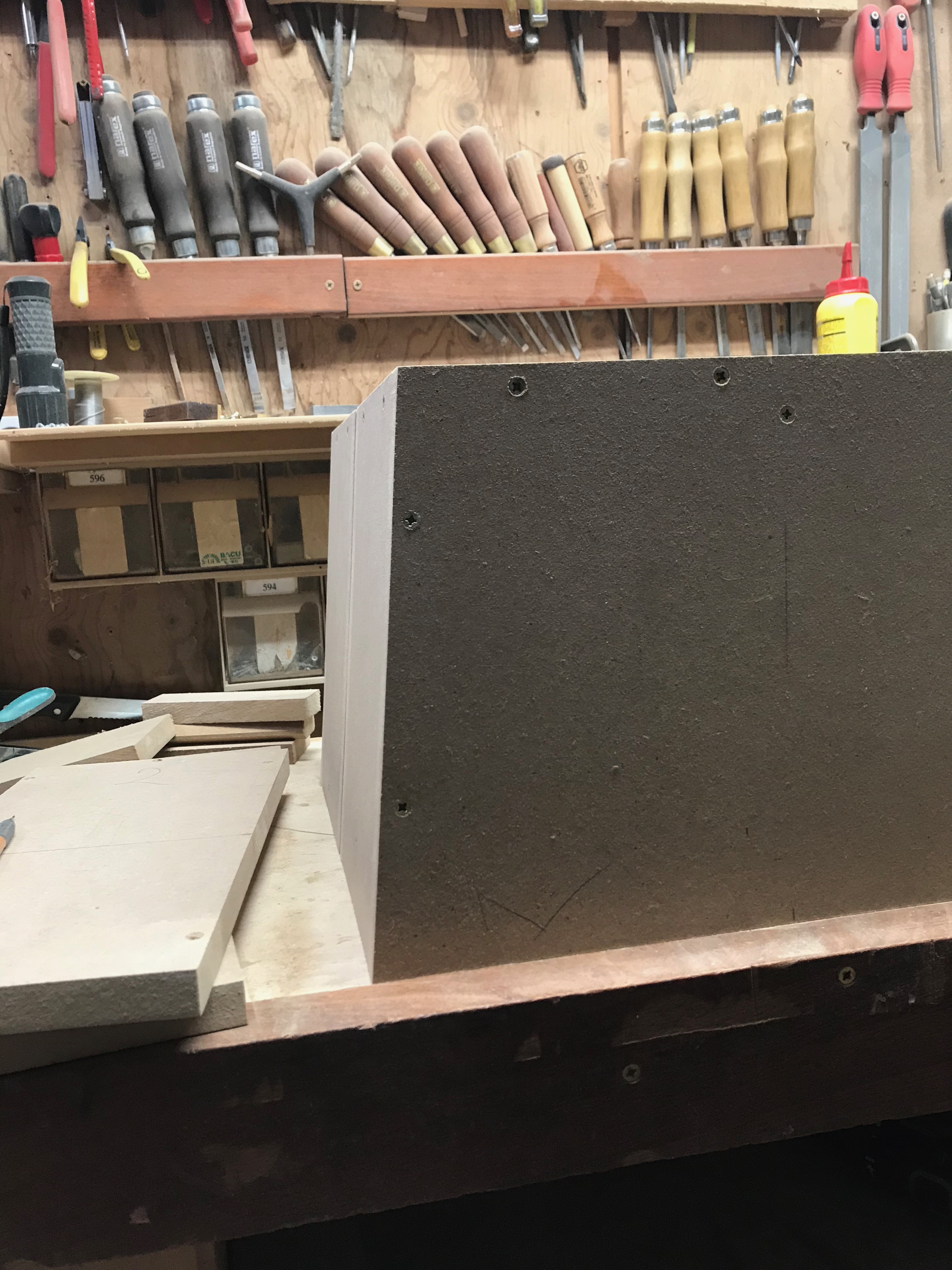

Besloten de vovenzijde 45 graden af te schuinen en de onderkant gewoon haaks laten.
Afschuinen betekend...frezen met 45 graden bit....en dan nog schaven
voorkant
Zijkant
Mooi en fijn materiaal om mee te werken...beter dan dat kneeedbaar poeder MDF met alle stof erbij

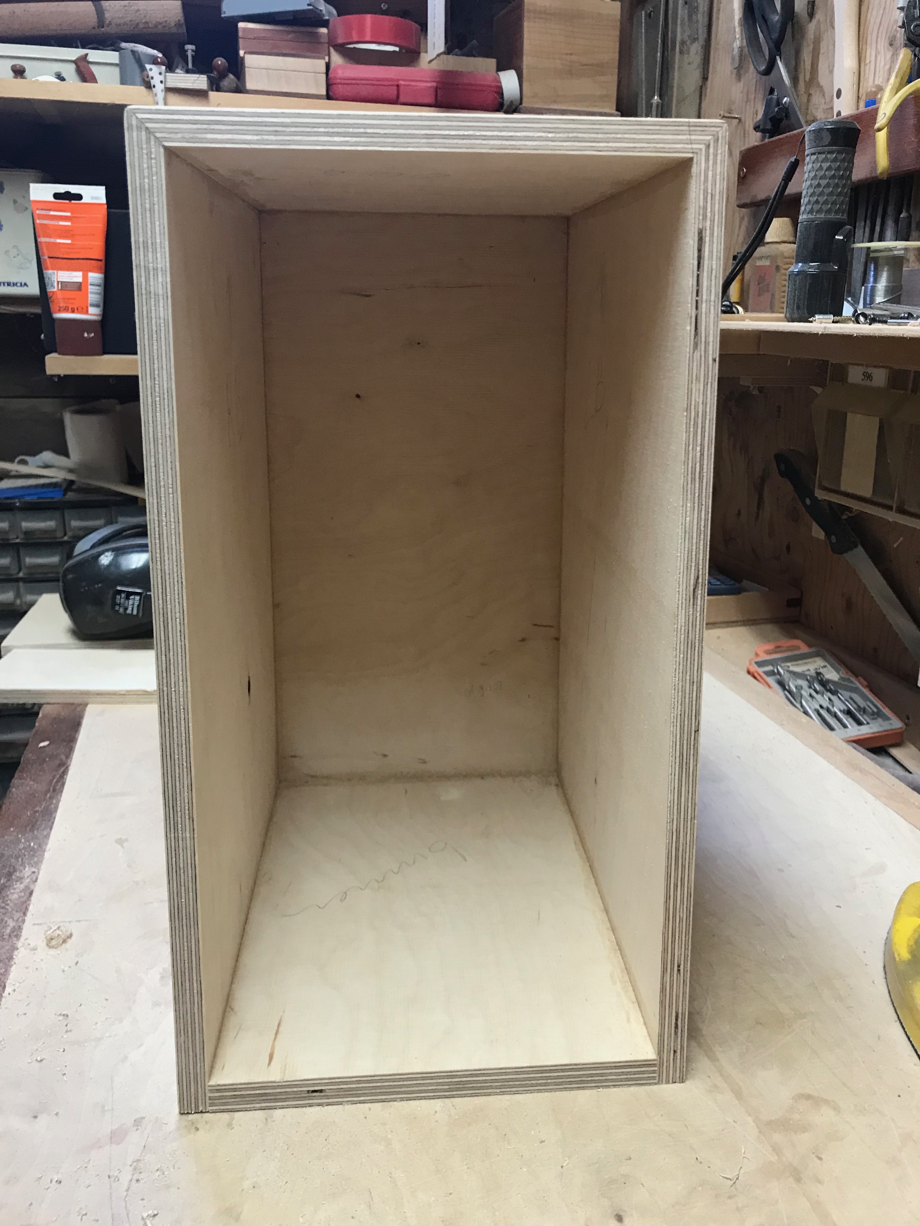

Met 12 mm Berken de binnenkant van de Box bekleden
en alle afvalstukjes die ik nog had gebruikt voor het opvullen met MDF plaatjes...lengtes van 4 tot 16 cm
Klaar om te verlijmen...veel schaafwerk..alles is schuin :D

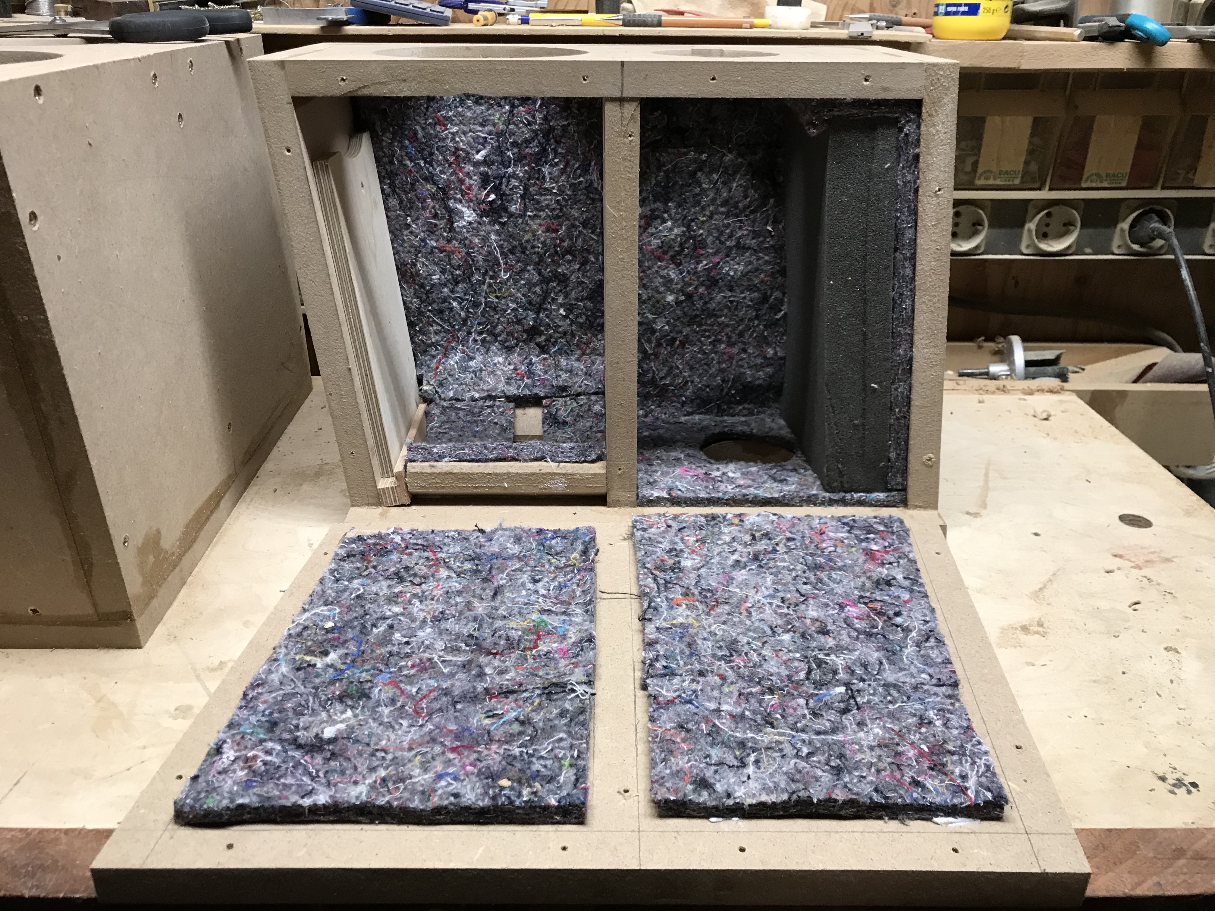

8mm Felt erin gelijmd...meer demping komt er niet in.
Ook alvast een strook 12mm op de voorkant gelijmd...we gaan behoorlijk wat schuine vlakken wegzagen dus we moeten voldoende materiaal hebben.
De baffle word 2 x 12mm...dus totaal 36mm....lijkt me voldoende . :rock:

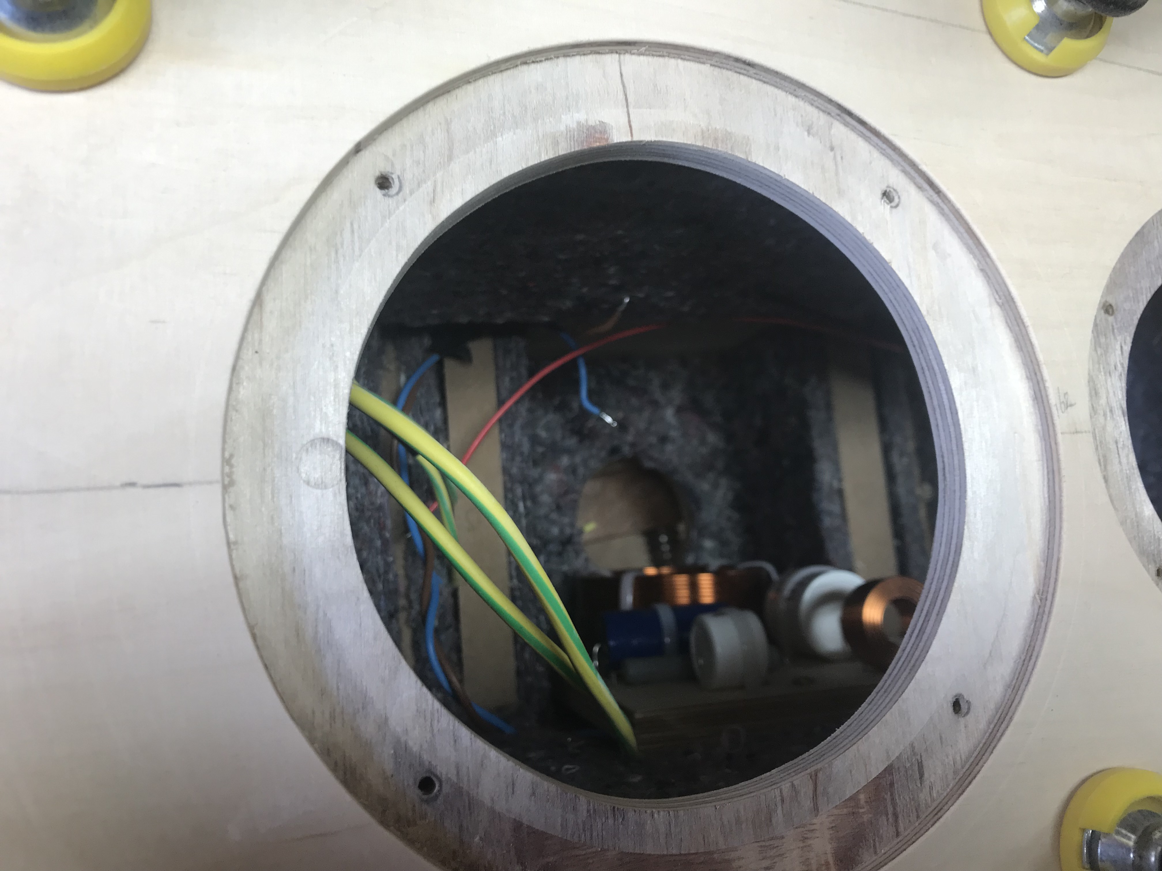

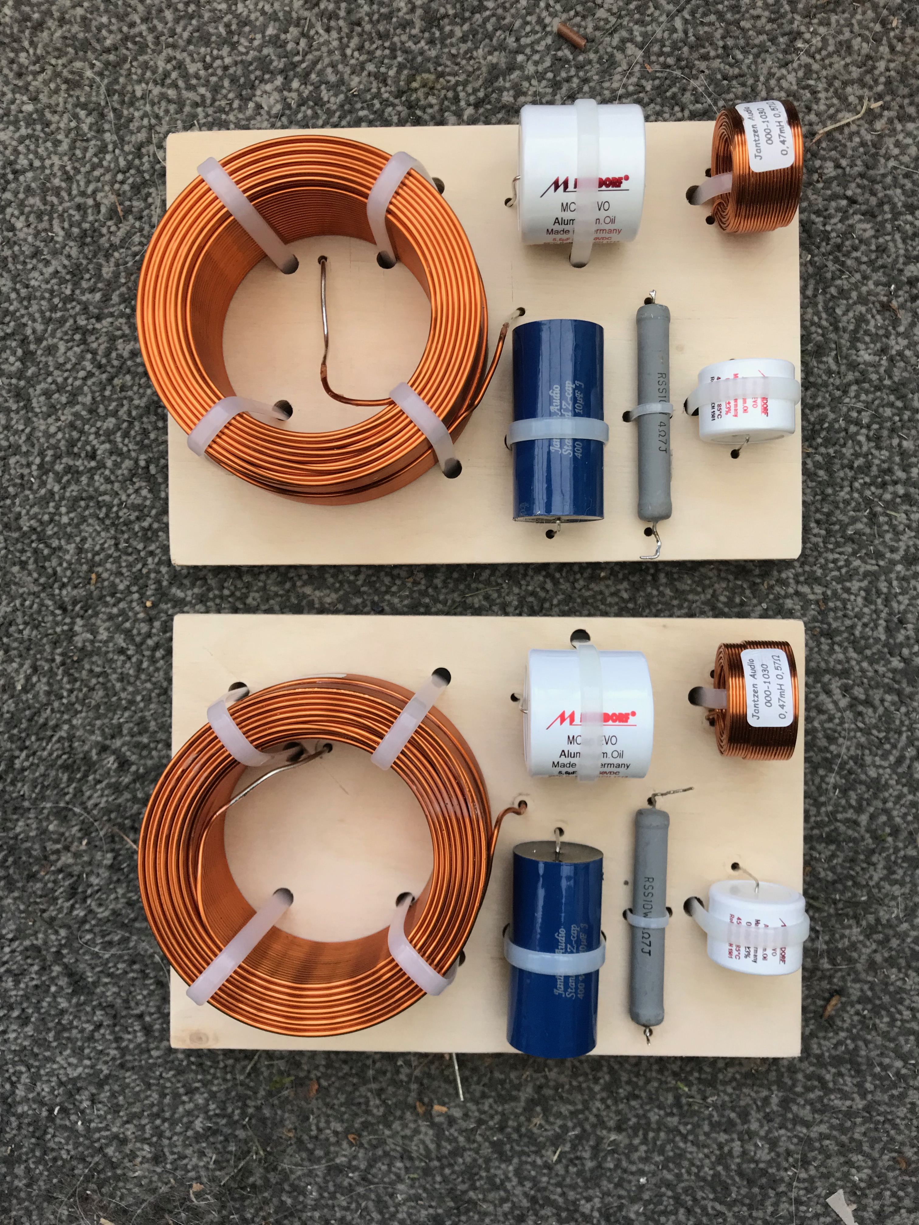

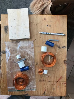

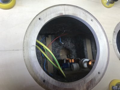

Effe relaxen in de serre....de onderdelen voor het filter..dat besteld wat Klang und Ton als "high end" versie noemt.
Toevallig....komt mijn naam weer in voor...moet zo zijn :sure:
2.2 mH luchtspoel, 5.6 Mundorf EVO oil, 10u Janssen standaard Z cap (had ik nog liggen) en 10W mox 4.7 ohm
Alles op een stukje berken geplaatst
Kijken of het past
Zit wel een beetje in de weg voor de baspoort.

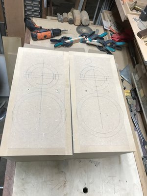

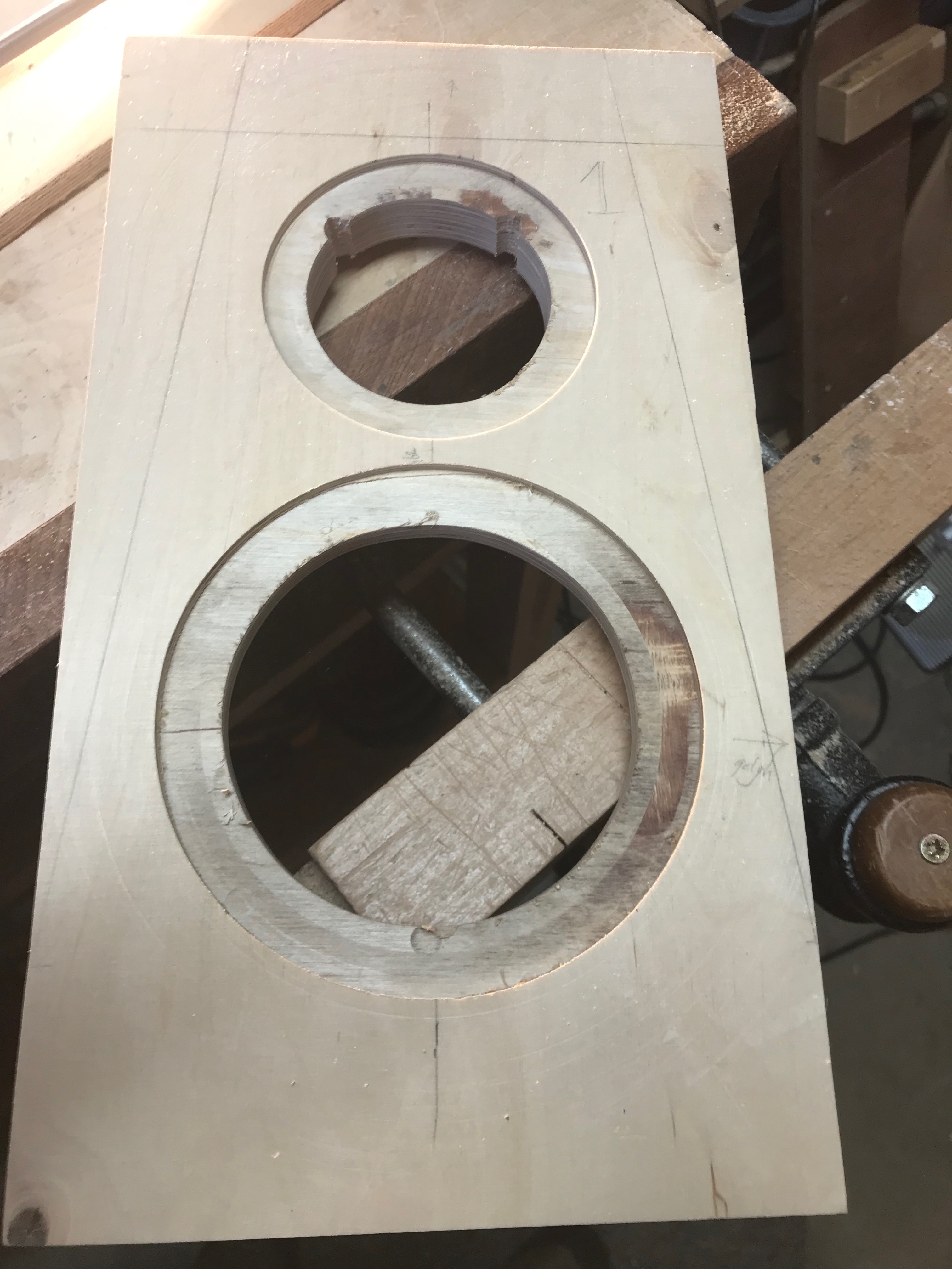

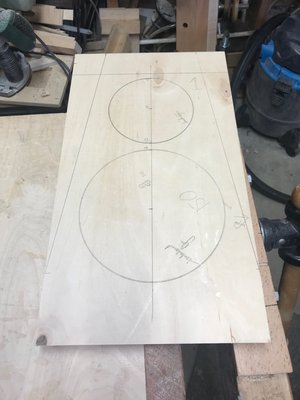

Baffle
Alles aftekenen.
dit is de bovenst laag.
De andere 12mm laag eronder zaag ik de gaten wat groter uit zodat het allemaal aansluit op elkaar.
Achterkant afschuinen voor de Woofer
Voorkant gefreesd...en geschaafd op de juiste diepte.

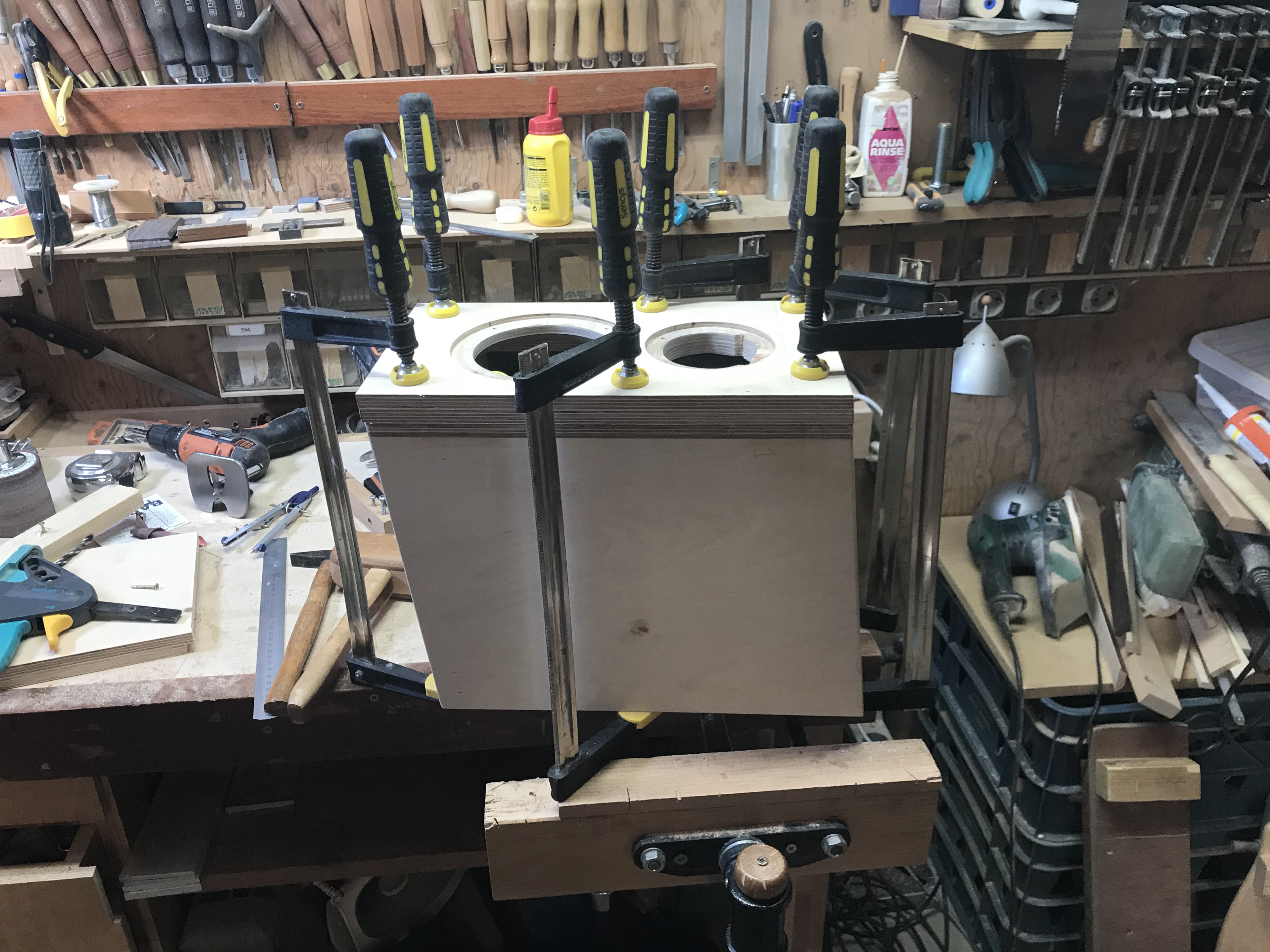

Baffle erop lijmen en goed klemmen
Kijken of alles past en bereikbaar is

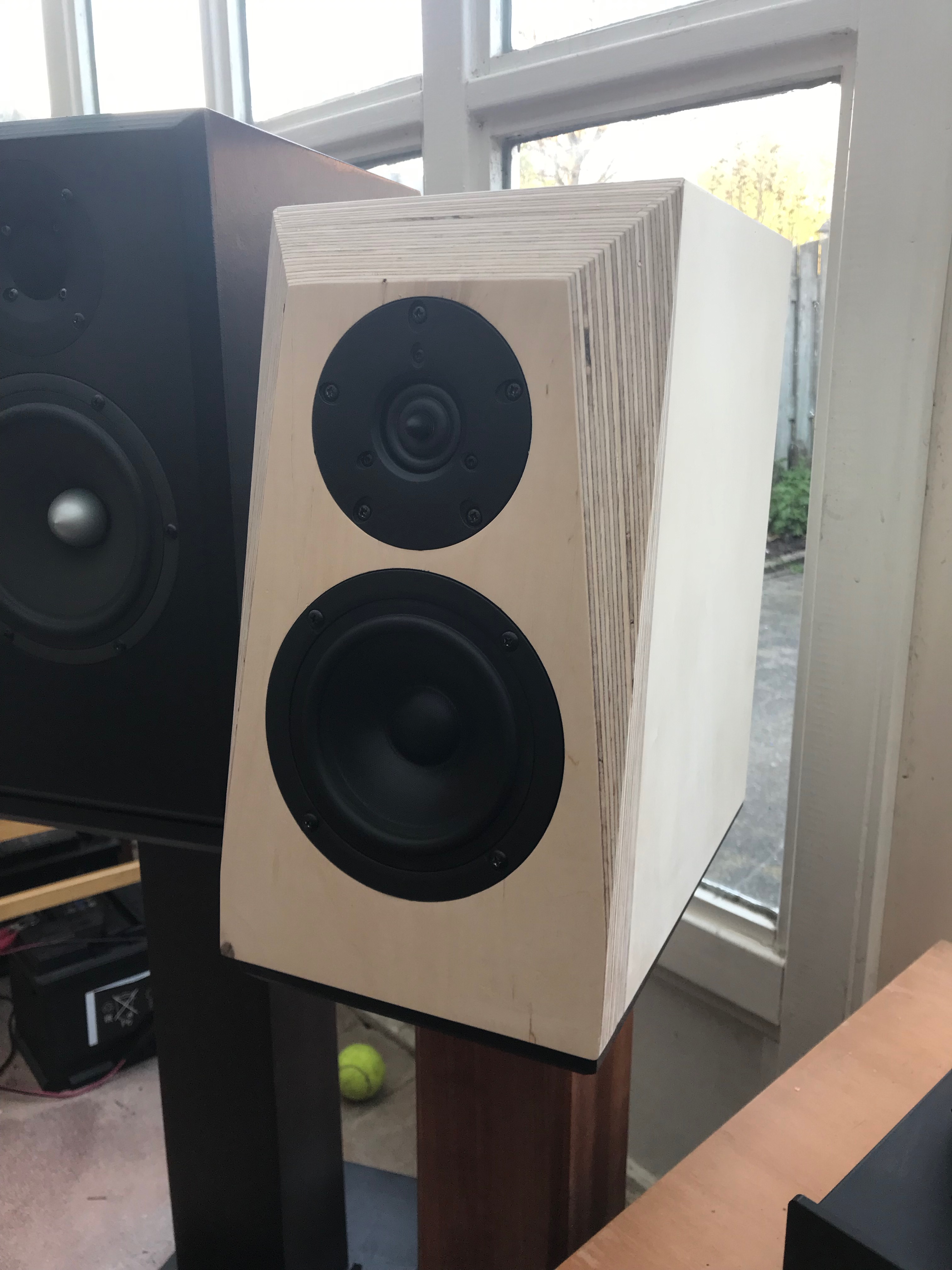

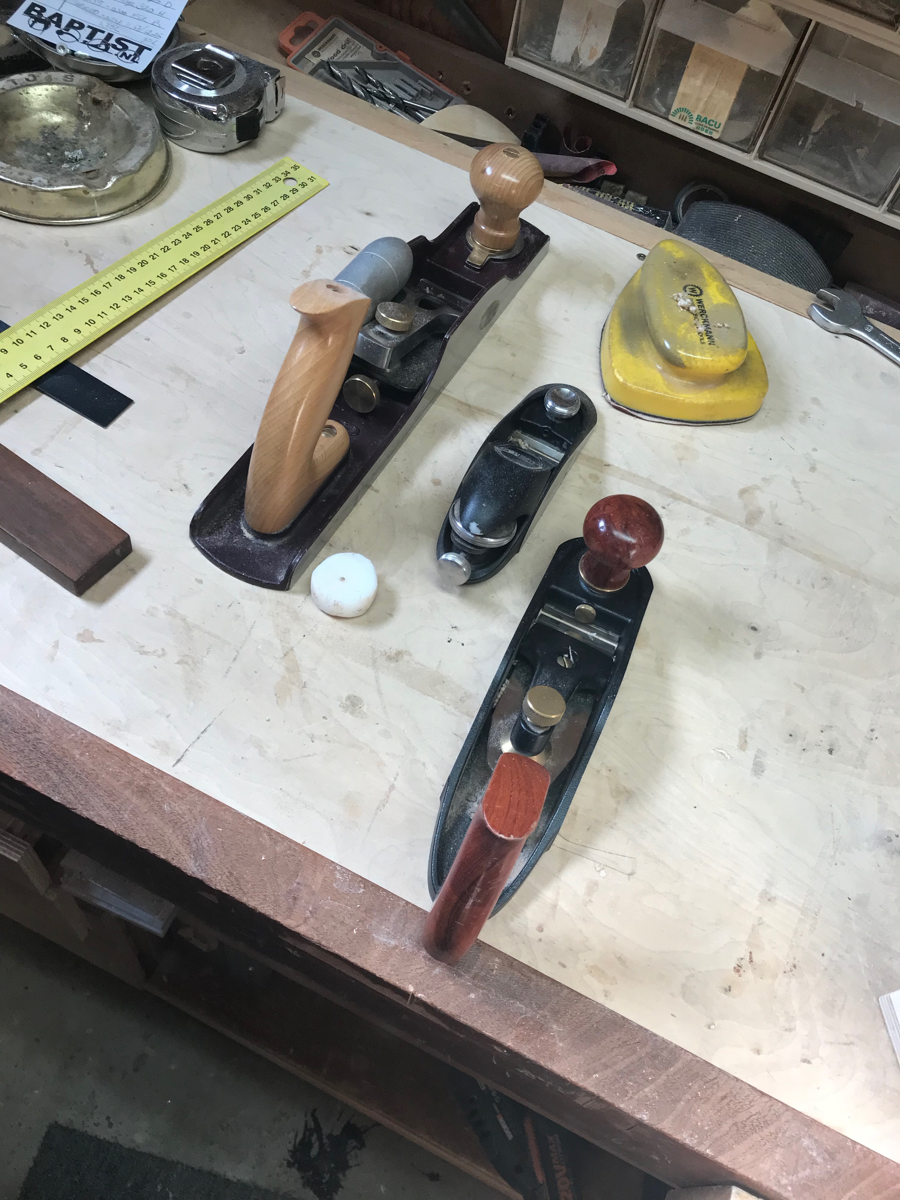

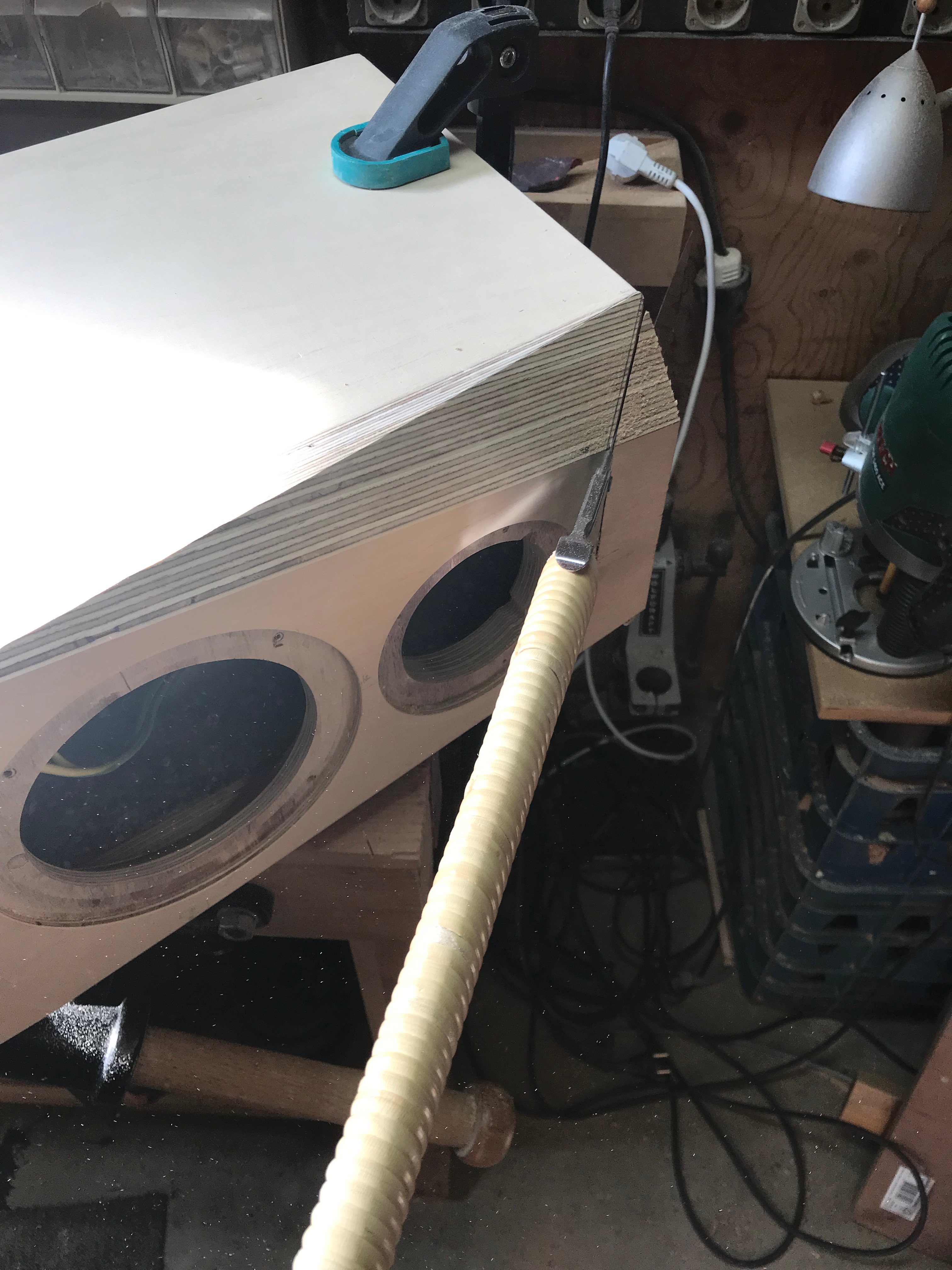

Zagen van de bovenste rand...ging niet helemaal goed...zaag wilde constant naar binnen.....gevolg is dat het iets meer werd dan gepland.
De gebruikt schaven......dat witte ronde ding is een kaars...om de bodem van de schaaf in te smeren....glijd het allemaal een stuk beter
Eindresultaat.....wel erg dichtbij de bovenrand van de tweeter
Niet slecht...ben je wel een uurtje mee bezig

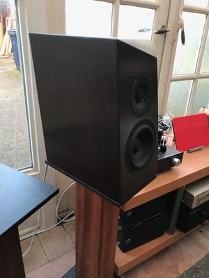

Even alles inbouwen...testen...luisteren...en genieten
Zijn wel zwaar geworden....maar dat was de bedoeling...ze staan stabiel

Mooi werk weer.
Wel een vraagmbt het gebruik van de smeerkaars.. Heeft dat geen negatieve gevolgen voor het afwerken van de kasten in een later stadium ?
Re: Scamo 15
Zeker netjes, zo.
Iets anders dat mij opvalt is dat het lijkt of er bij de luidsprekerbouw steeds meer gebruik van multiplex ipv MDF gaat worden.
tonvandeacker
Berichten: 867
Locatie: Almere
Re: Scamo 15
Bericht door tonvandeacker »
Smeerkaas...is waxine kaarsje....en tot nu toe geen problemen met aflakken.
Na het schaven word er meestal fijn na geschuurd voor de scherpe randen.
Tijdens het schaven gebruik ik de kaars 1 of 2 keer om de onderkant licht in te smeren.

I know, zodoende ook smeerkaars :P
Ok, duidelijk. leuke tip om te onthouden.
