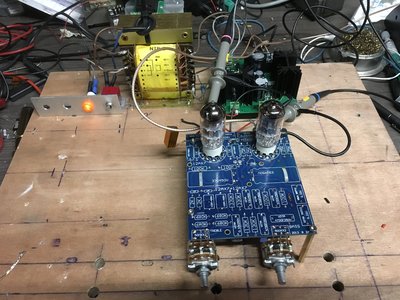

Re: Hulp aub met Voeding R Winkel bouwen
Toonregeling unit met 2 x ECC83 er mee gevoed
En Toonfiets er op
Ljkt wel in orde te zijn 1 volt in 0.9 nog wat uit Anne in de midden

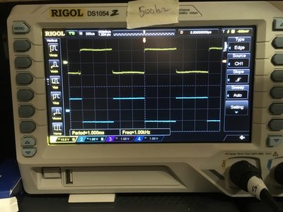

Alleen nu raakte ik weer verdwaald in Mn Rigol1054Z tweede ingang staat op zn kop
Dus inverteren staat ergens aan of uit ,maar het menu is zo groot , je draait je het ongans .
Geel is uitgang blauw is op de ingang
