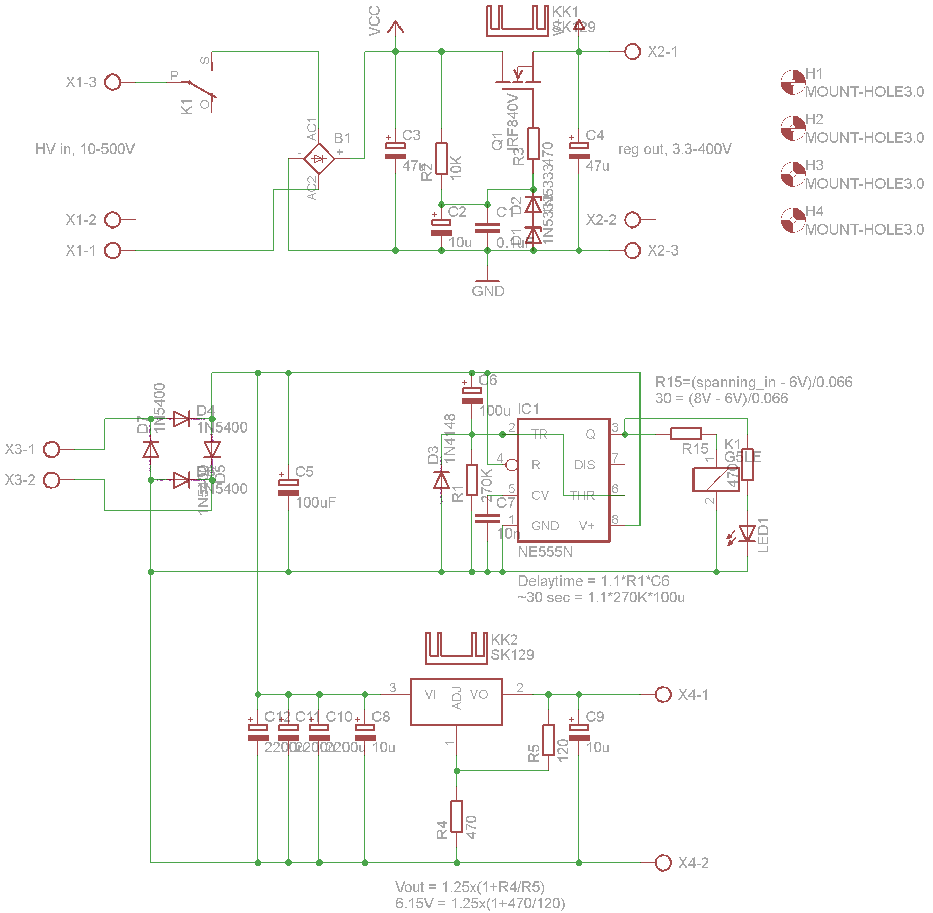

Deze week wilde ik Mn Toon regeling gaan testen
Alweer een jaar printjes ervoor idem een paar printjes voor de voeding via zba forum O:)
Bedoeling een Toonregeling voeden uit de printjes welke Rik ter Winkel heeft ontworpen
Dit is het schema van de voeding hoogspanning 250 V DC en een inschakel vertraging en gloeispanning
De vertraging en gloeispanning van ca AC 7 volt naar DC 6.3 Volt
Die laatste 2 doen het
De hoogspanning gelijkrichting en stabilisatie naar 250 Volt gaat in rook op na 5 tellen
Heel het circuit bekeken Alles er af gehaald Nieuwe elcos Nieuw irf830 er in Weer rook
Onbelast notabene :shock: ik zie niet wat ik fout doe 8-[
Wie ziet hier waar het fout door gaat ?
Alle gebruikte componenten waren nieuw !

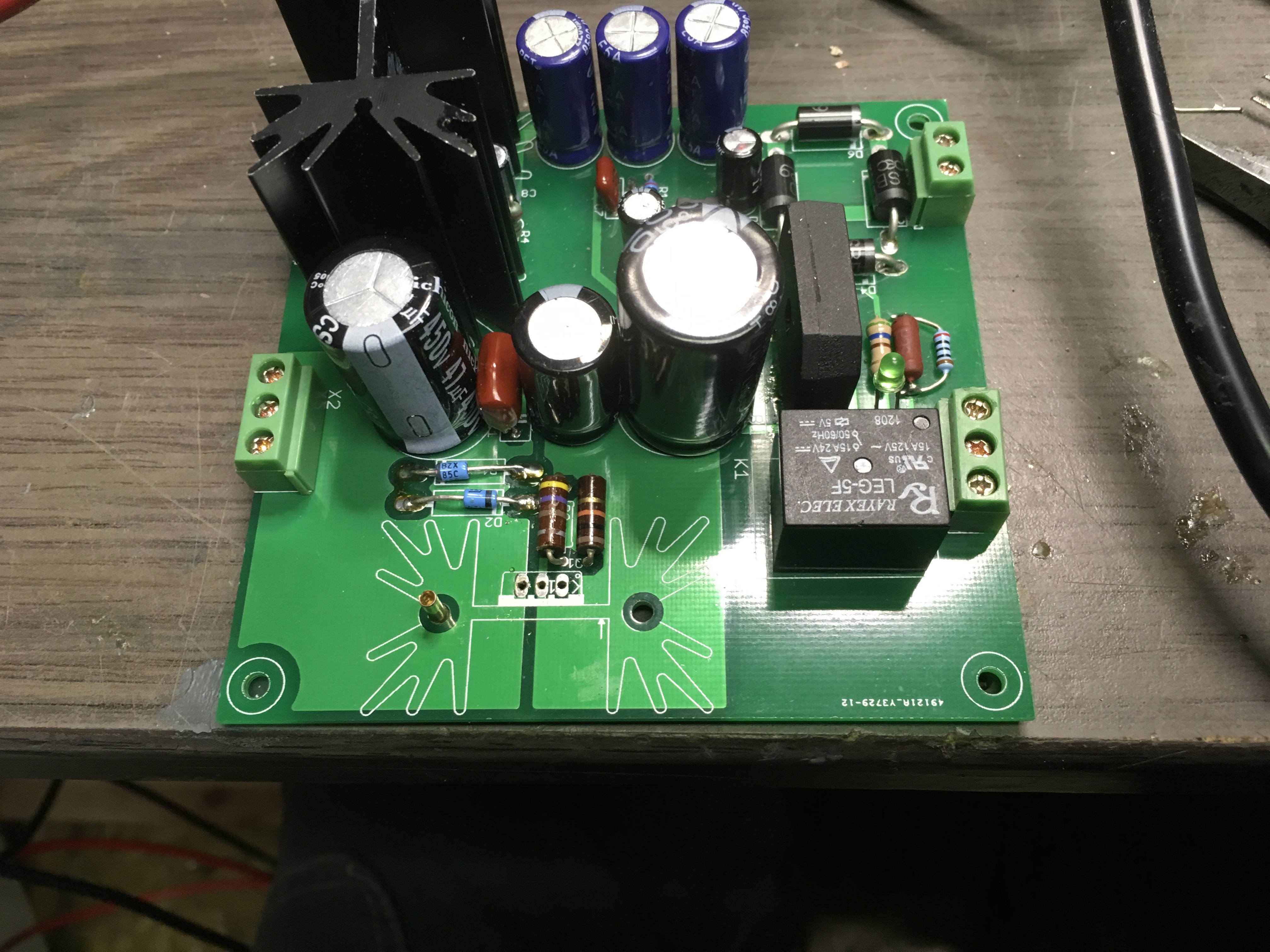

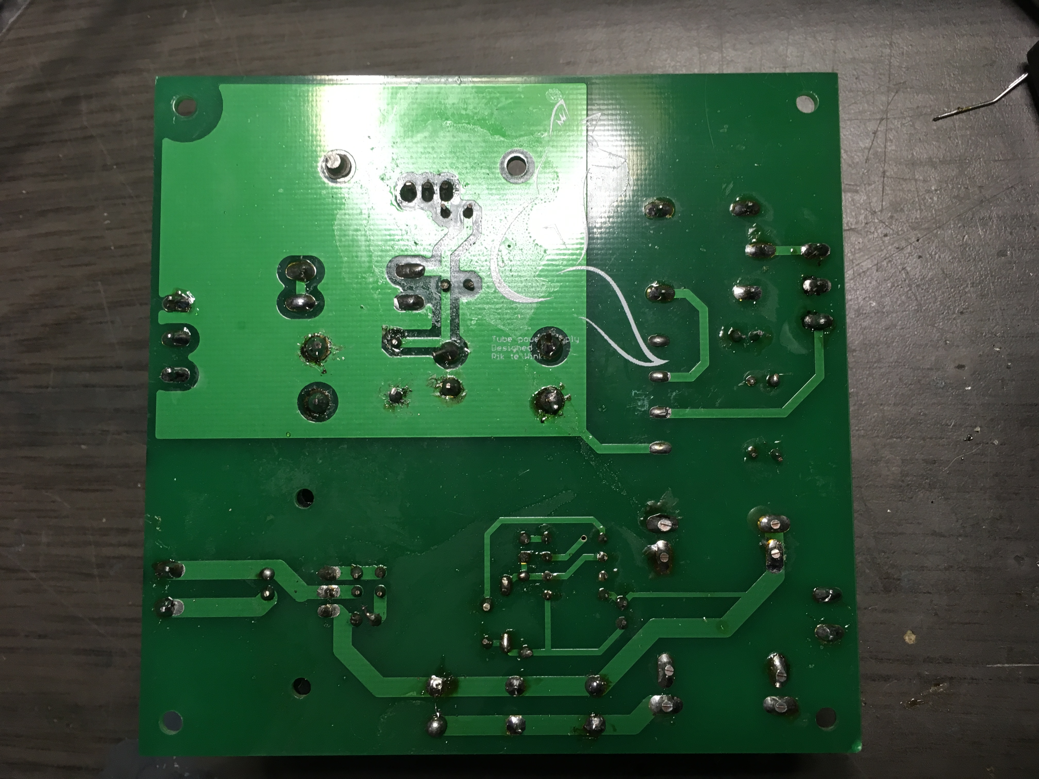

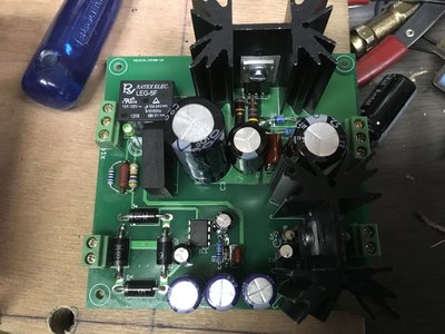

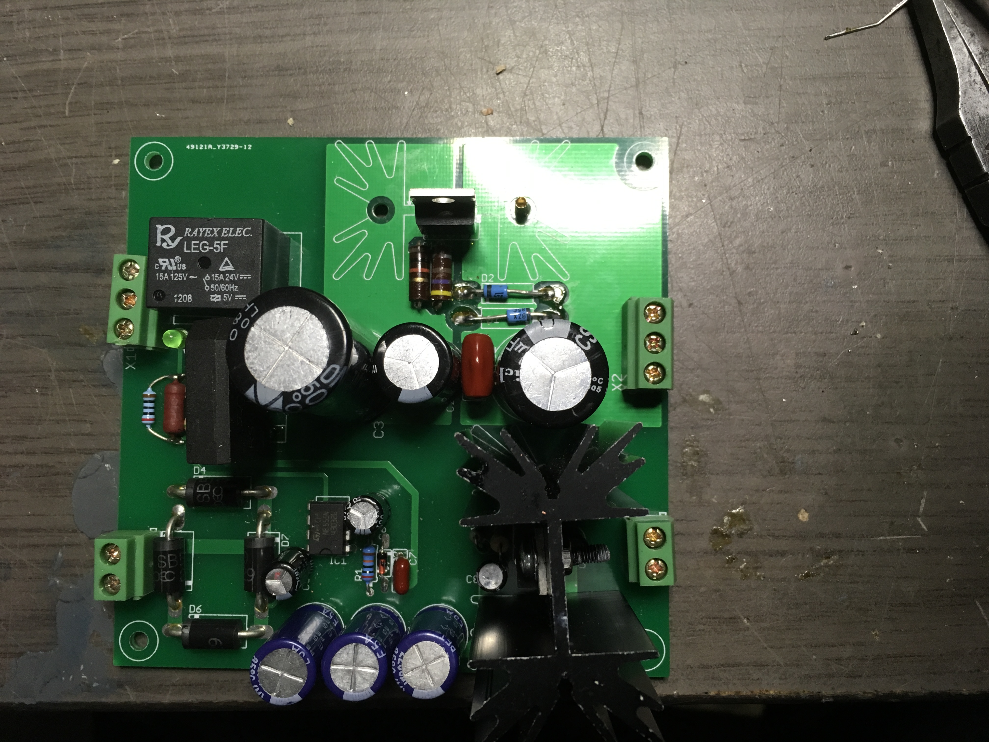

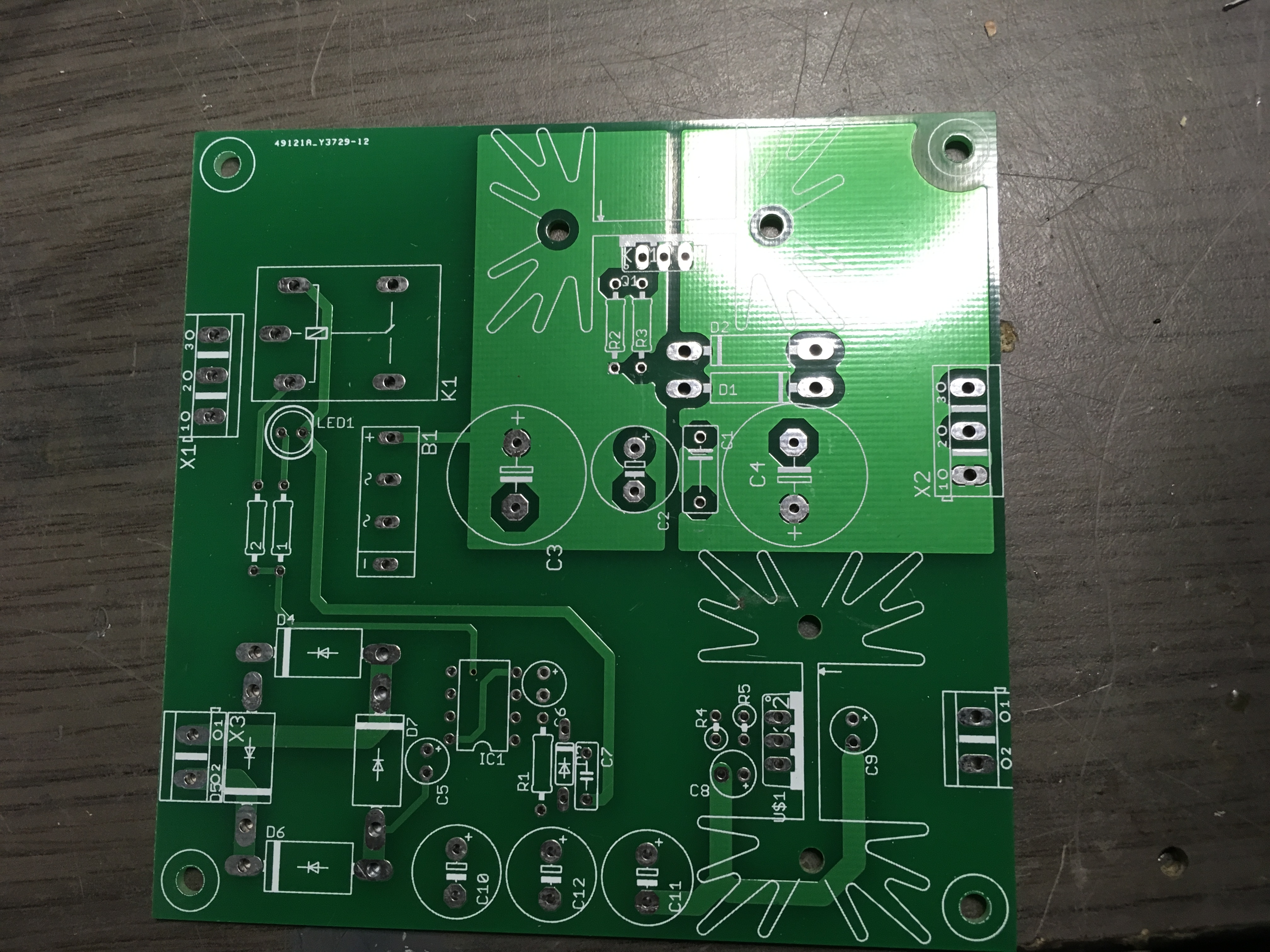

Hier de fotos van het lege printje en bestukt
De 2 zeners blauw zijn 120 en 130 volt
Klopt dat wel die zeners :?:

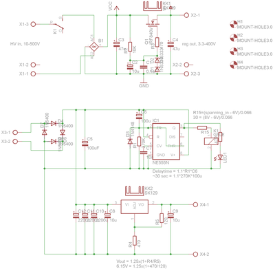

De tekst is eigenlijk onleesbaar in het schema
Hier kreeg ik nog een printje en de rest van de documentatie
hier dus

Zit d5 niet achterstebuiten?
Re: Voeding R Winkel
Dat is de gelijkrichting gloei Dat deel werkt Dus ik denk dat het wel klopt
Het streepje moet aan de onderkant ik ga kijken :D
Schuur is al op slot Morgen ga ik dat corrigeren
Bedankt :goeie:
Wel vreemd dat het werkt loopt op 1 helft zeker :oops:

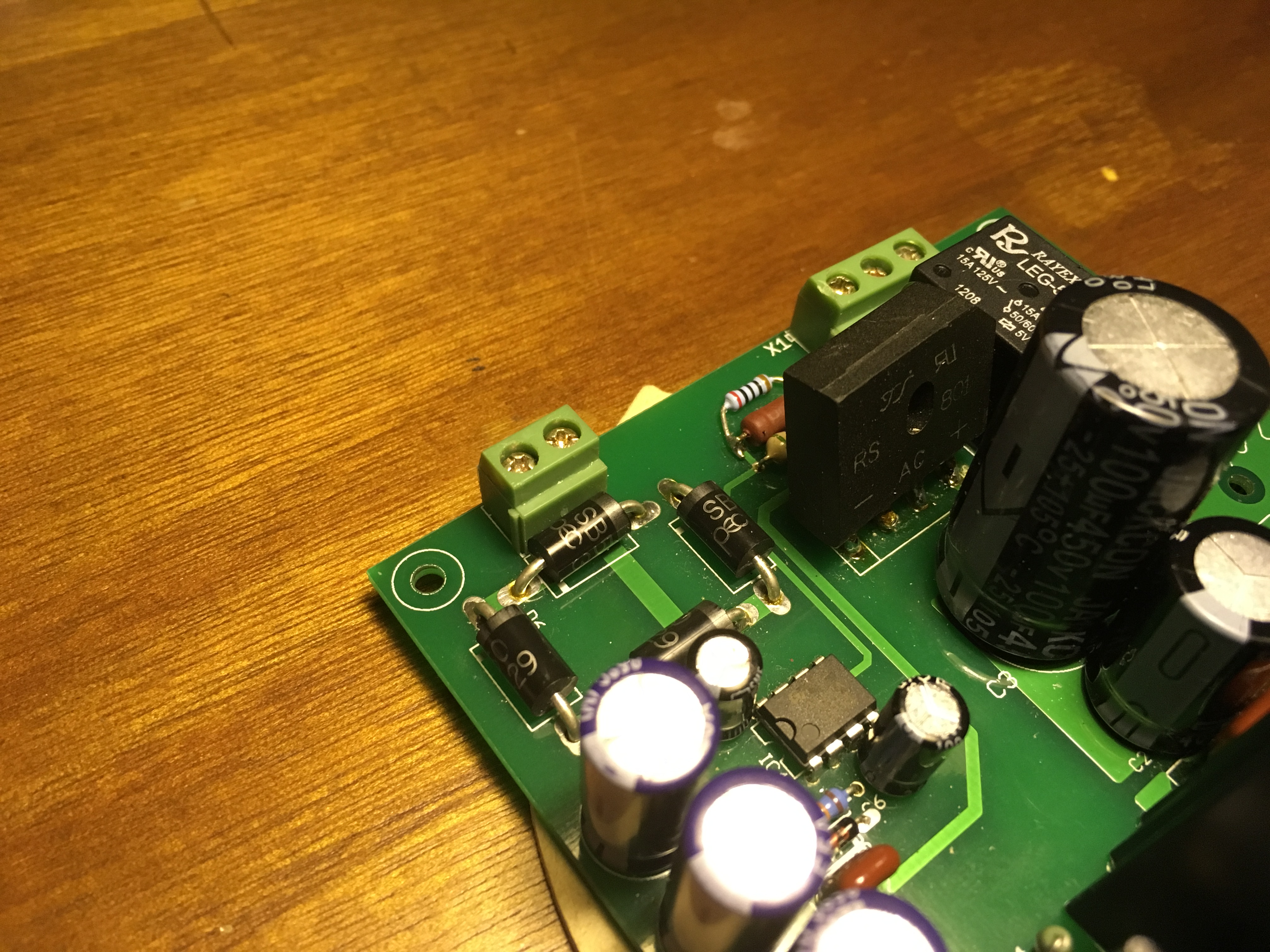

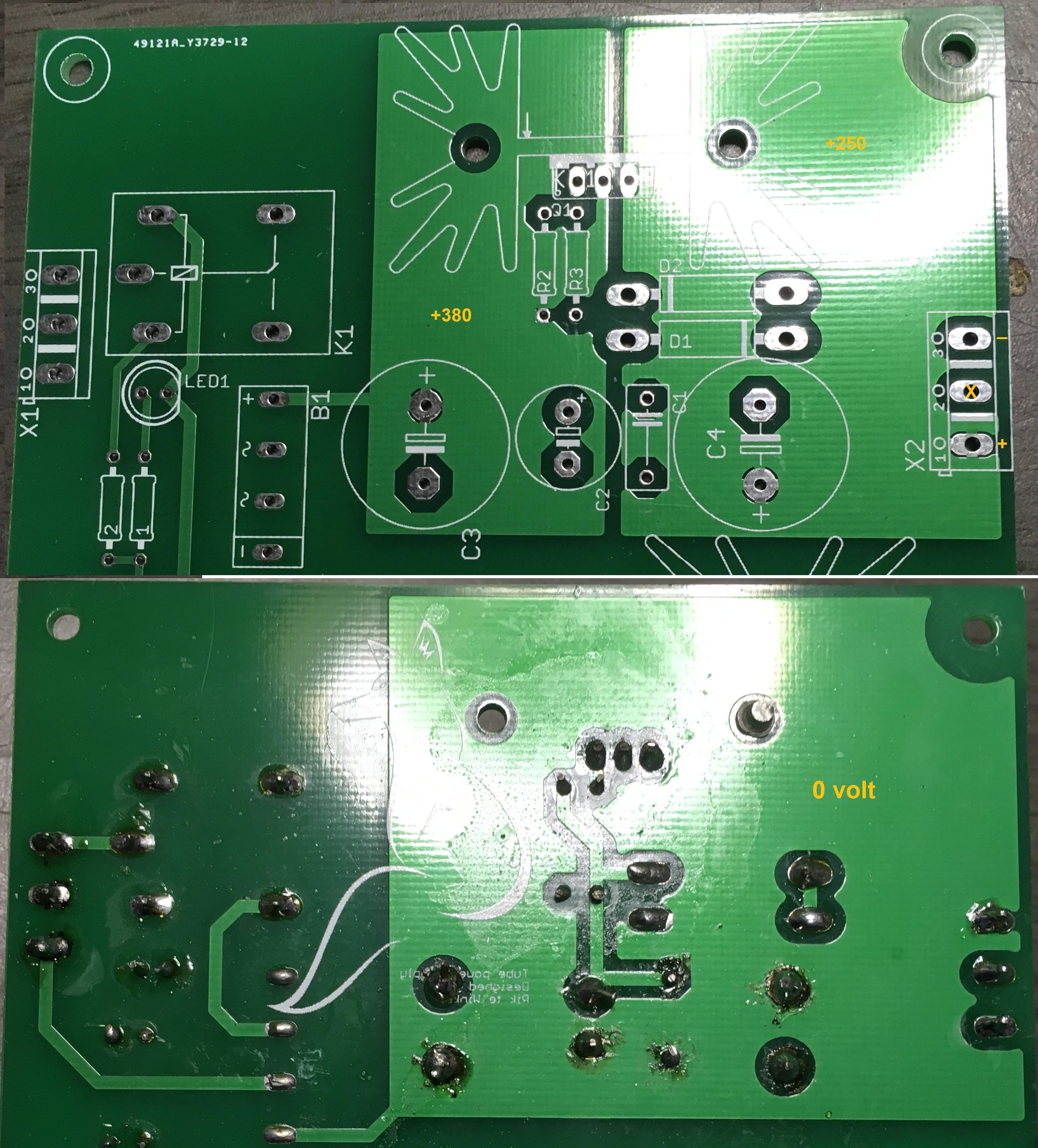

Die gelijkrichter voor de hoogspanning, moet die niet andersom?
Met schuine kantje naar de streep? Op het kale printje zie ik dat
de streep aan de kant van de gelijkrichter van de laagspanning zit.

Ik het printje hier bij me en de + zit aan de schuine kant en die zit met een print spoortje weer aan de + van de eerste Elco
Onde die elco kan ik het verder niet volgen
Ik vermoed dat er een ander type op zit De. + zit wel aan de goede kant

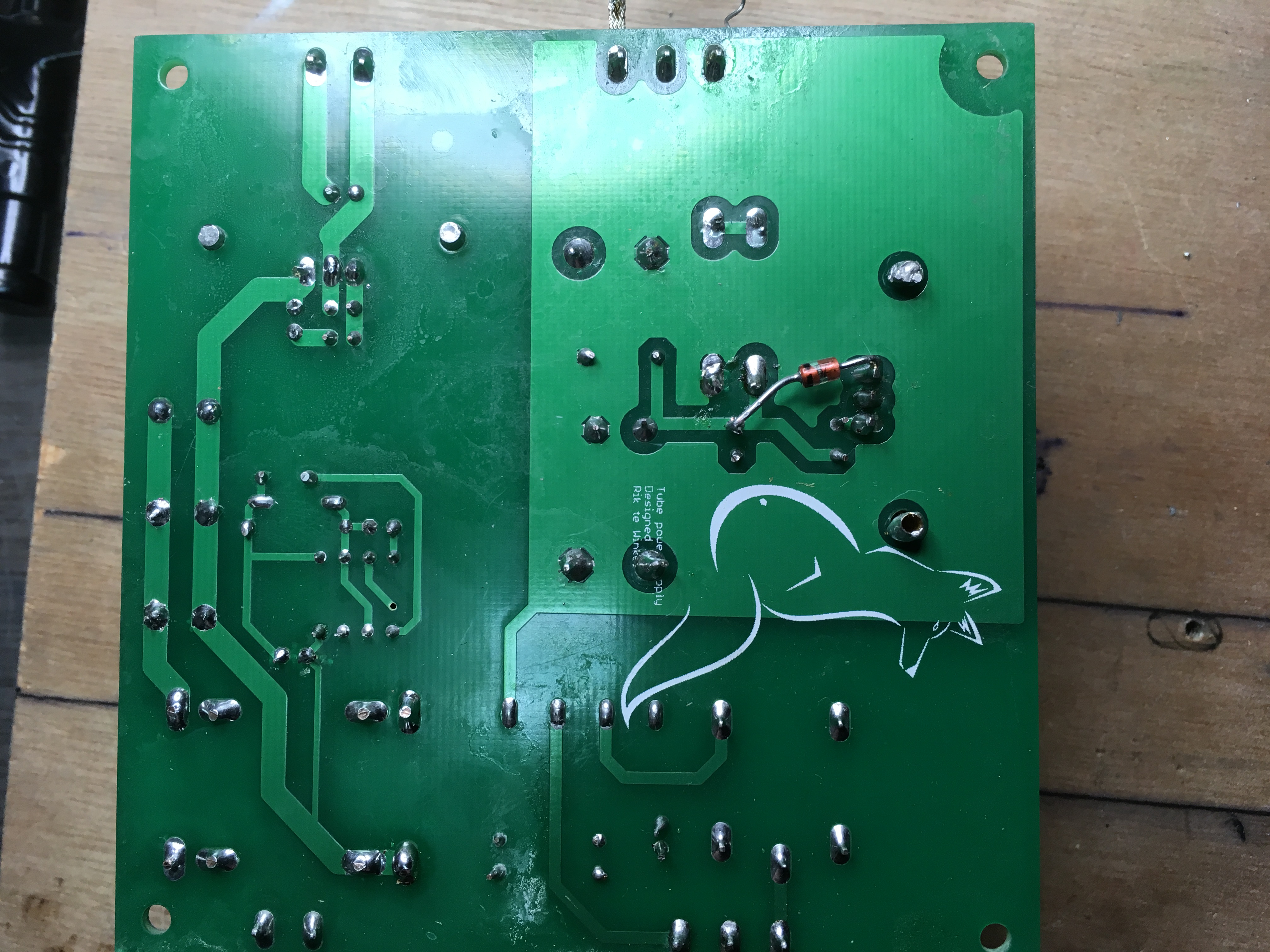

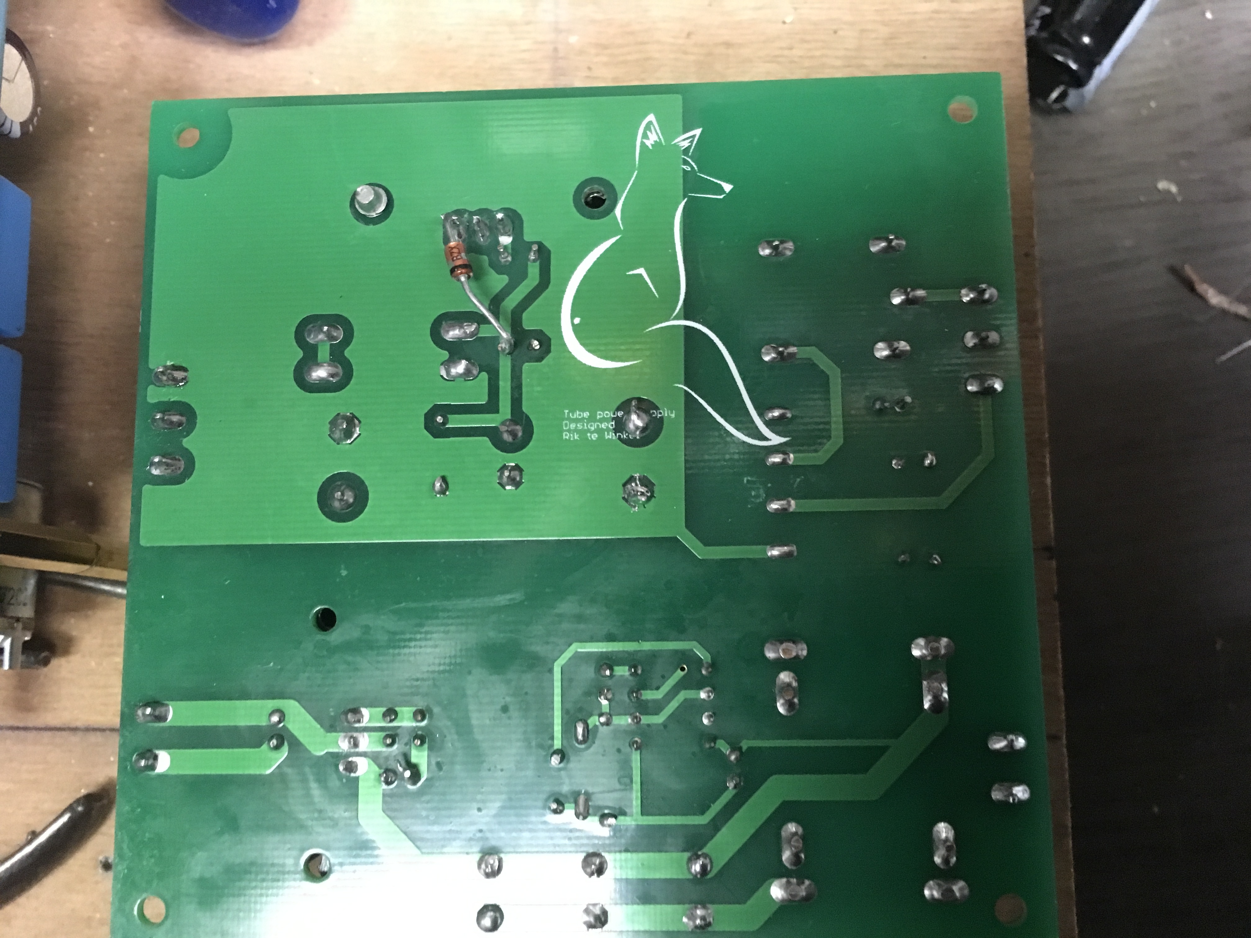

Ik heb aan de onderkant om te testen even draadjes er onder gesoldeerd eergister
Het ziet er niet uit :oops:

Wel een raar printontwerp. De helft van het kopervlak aan de onderdelenzijde zit op 380volt, de andere helft op 250volt en het kopervlak onder is massa.Plaatsen genoeg om sluiting te maken :(
De koeler voor de fet zit net over de twee plusvlakken en, via de fet (als ie niet geïsoleerd zit) op de hoogste spanning. Allemaal nogal gevaarlijk :shock:

Ik heb draadjes aan de gelijkrichter gesoldeerd
omdat op de onderkant door die grote vlakken met verschillende spanningen er nauwelijks veilig een draadje kan prutsen
Misschien beter alles er af te solderen en de printen in de kliko

Ergens een bruggetje (soldeer ?) bij het spoor van die 10k naar C2. Gaat ie idd in rook op en is de uitgang bijna nul.
Evenwe geen reden voor de fet om te sneuvelen.
Er mist wel een bescherming-zener voor de fet, kan wel mis gaan als de elco op de uitgang sneller ontlaad dan die na de gelijkrichter of C2.
Daar dus, een zener van een volt of 12

Ach nu zie ik dat je een Zener getekend heb van D3 naar de rechter poot Q1
Doe ik ook als eerste Anne :goeie: :goeie: :dank:

12Volt Zenerdiode Diode aan de onderkant van de print gehangen aan de boven kant kon ik zonder weer een hoop te desolderen niet bij
Waar ik me nog zorgen over maak is de bevestiging van het koelblokje
Dat zit me niet lekker daar verbind ik op een mm de onder kant met bovenkant

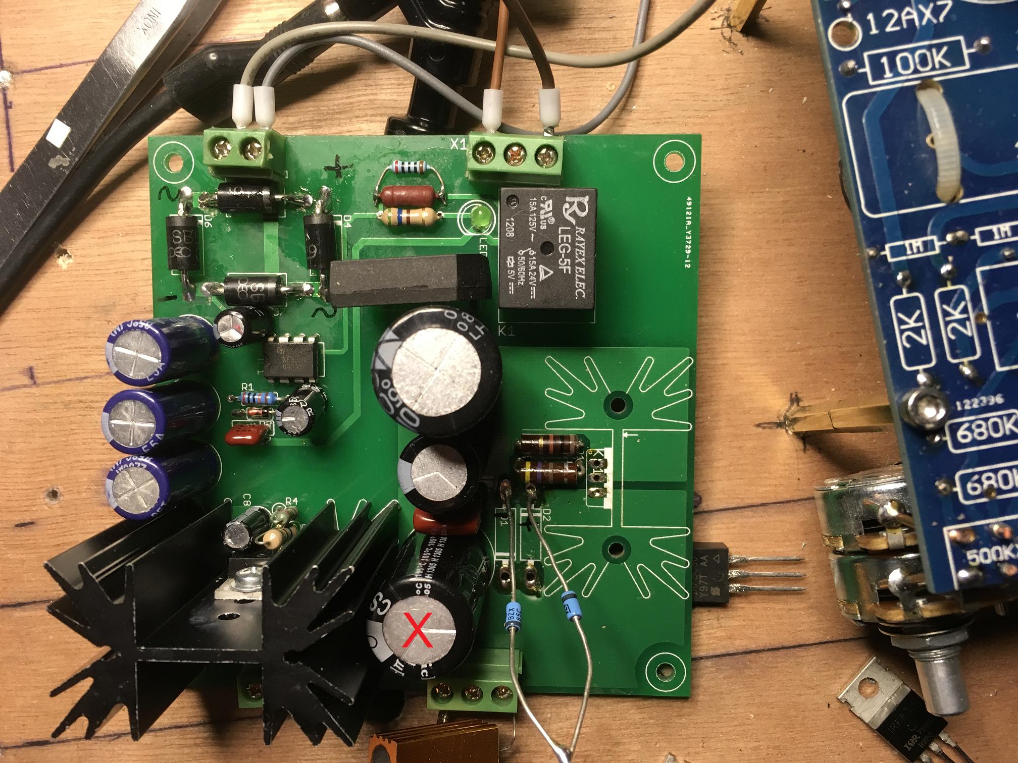

Nu zit er weer en elco omgekeerd :(
Re: Hulp aub met Voeding R Winkel bouwen
Dat is Knap stom van me

Vanavond nog een uurtje met Mn 3210 bout
Anne de hoogspanning werkt , maar niet goed
De spanning over de zeners loopt op en ook de uitgangspanning tot 300 volt
De zeners zijn 120 en 130 volt
Maar langzaam blijft de spanning oplopen Is net te veel spanning om even met vingers te voelen wat er heet wordt
Ja ik weet het ben een watje :sure:
Maar bij 300 volt DC uit heb ik het uitgezet
De Wisselspanning uit de trafo is 270 volt belast met alleen deze print en een 47 K weerstand op de uitgang 265 volt
Ohja Er is geen rook na 5 tellen
Maar ik heb het idee dat het geen 5 minuten zo blijft Tevens is die spanning te hoog
Loopt er teveel Zener stroom ? :think:
Anne Heb je weer internet
Ik heb de ingang spanning gemeten 360 volt ongeveer
De Zener stroom is 10 mA de zeners zijn 120 en 130 volt
En de spanning uit van 270 loopt snel op naar 288 Volt
daar blijft het nee toch niet zit al op 290volt ik zet het uit.
120x0,01 is 1.2 Watt dat is ongeveer de max dissipatie van die Zener
Dus ik moet die weerstand R3 groter maken zodat ik ongeveer op 5 mA kom

Ja hoor, maak maar 47k van de 10k naar de zeners.

Wat je allemaal uitspookt :shock: Die 470Ω is een stopweerstand, gaat helemaal geen stroom door.
De stroom komt van de gelijkgerichte spanning (360V) door 10k naar de zeners.Is teveel en daarom de 10k vervangen door 47k, geeft nog genoeg.
Doe eerst zonder de fet en de extra beschermzener, moet 250V ofzo op de zeners komen en via de 470 naar de fet, daar mag de spanning niet anders zijn.
