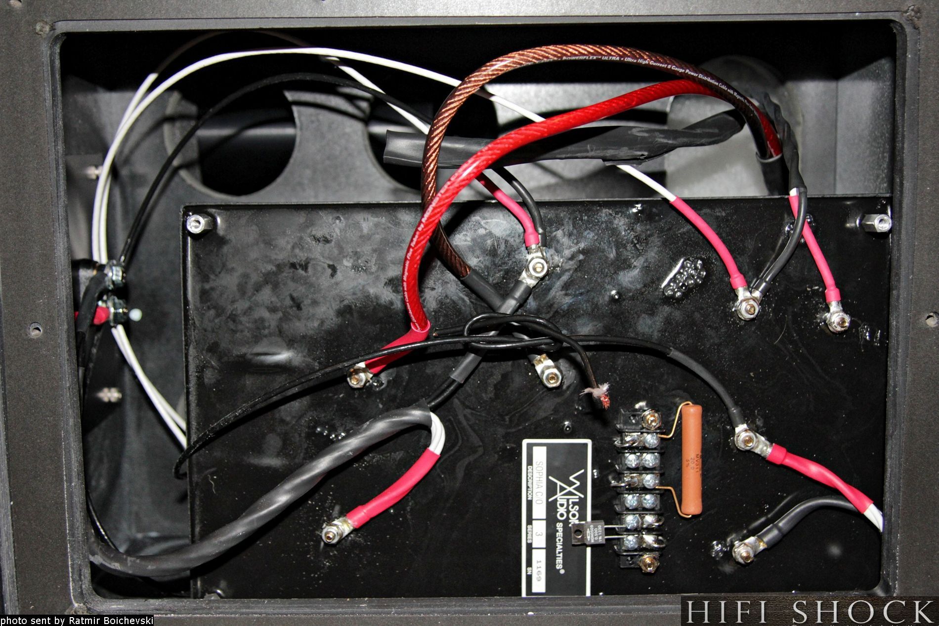

Wilson Audio WITT (v1) weerstanden
Re: Wilson Audio WITT (v1) weerstanden
Denk dat je toch beter Wilson Audio zelf er buiten kunt laten audioviel. Als ik de foto's bekijk zie ik het resultaat van prutswerk van een audio-fool.
Die Caddock weerstanden zijn er later bijgeklust en niet origineel. Ook heb ik nooit gezien dat Wilson Audio de filters ingiet.
Volledig met Peter eens, hier is een beunhaas bezig geweest en anders zijn het bij Wilson audio een stel prutsers!

Dingen die mij opvallen:
- foto's van WITT speakers op het internet hebben geen achterkant die je kunt openmaken, hier is dat wel (gebeurt)
- Op de Wilson website: de manual van de WITT zegt niks over dat de gebruiker de weergave nog kan afstemmen met weerstanden
- In de WITT zou Wilson voor de wanden hun eigen plaatmateriaal gebruiken en niet MDF zoals op de foto van Audioviel
- Die MDF is ook nog eens gespleten waar schroeven ingedraaid zijn.
Dat van weerstanden die niet tegen MP3 kunnen is wel een dijenkletser van de eerste orde :lagge: :lagge:
En speel jij echt op 110dB :shock: :shock: :shock:

Hoezo niet origineel? Wilson levert ze zelf als set voor deze speakers a 400 pleuries.
En er stond nog wel op het zakje "Not suitable for MP3" :rofl: :rofl: :rofl:

- Bij de WITT (v1), WITT II, en Sophia 3 (en meerdere modellen) dient de onderzijde te worden geopend om de weerstanden te bereiken.
- Wilson verkoopt de weerstanden omdat ze vaker kapot gaan, en dan vervangen dienen te worden. Ik wil de weergave-afstemming niet wijzigen. Ik wil weerstanden die niet kapot gaan.
- De WITT is opgebouwd uit een soort bakeliet. Dat bemoelijkt montage dmv geboorde gaten met bouten e.d. Daarom is plaatselijk ander materiaal gebruikt.
- Ik houd regelmatig een professionele wettelijk geijkte decibelmeter bij mijn hoofd. Die zwiebert heen en weer rond de 110dB.

Omdat de originele enkelvoudige 6.3 Ω zo vaak kapot gaat adviseert Wilson om als upgrade modificatie de bij henzelf verkrijgbare 2x 12.6 Ω te schakelen. Een kras op de kast? Wilson fikst het voor u, en vervangt ongevraagd preventief alle weerstanden. Dat geeft te denken. Maar de speakers klinken best lekker vind ik.
Wilson Audio staat bekend om een degelijk merk wat goed klinkt. Als dat origineel Wilson is dan zal dat wel. ds2man bevestigde dat ook. Het is niet zo gek dat ze stuk gaan. Die Caddock weerstanden zijn zo totaal niet geschikt voor dat doel. Die behoren op een koelprofiel gemonteerd te zijn om hun warmte kwijt te kunnen. Als dit serieus origineel Wilson is dan is dit een serieuze ontwerpfout waar zij dan zelf verantwoordelijk voor zijn en ik zou ze daar dan op aanspreken. Ze vervangen voor identieke exemplaren is vragen om ze binnenkort opnieuw te vervangen.
Dat weten ze zelf ook wel, vandaar dat ze met het lulverhaal komen dat de weerstanden ook zekeringen zijn....
Makkelijke manier om onder een ontwerpfout uit te komen.
Ik zou er gewoon MOX weerstanden in flikkeren die het dichts bij de originele waarde uitkomen, desnoods met parallel schakeling.
