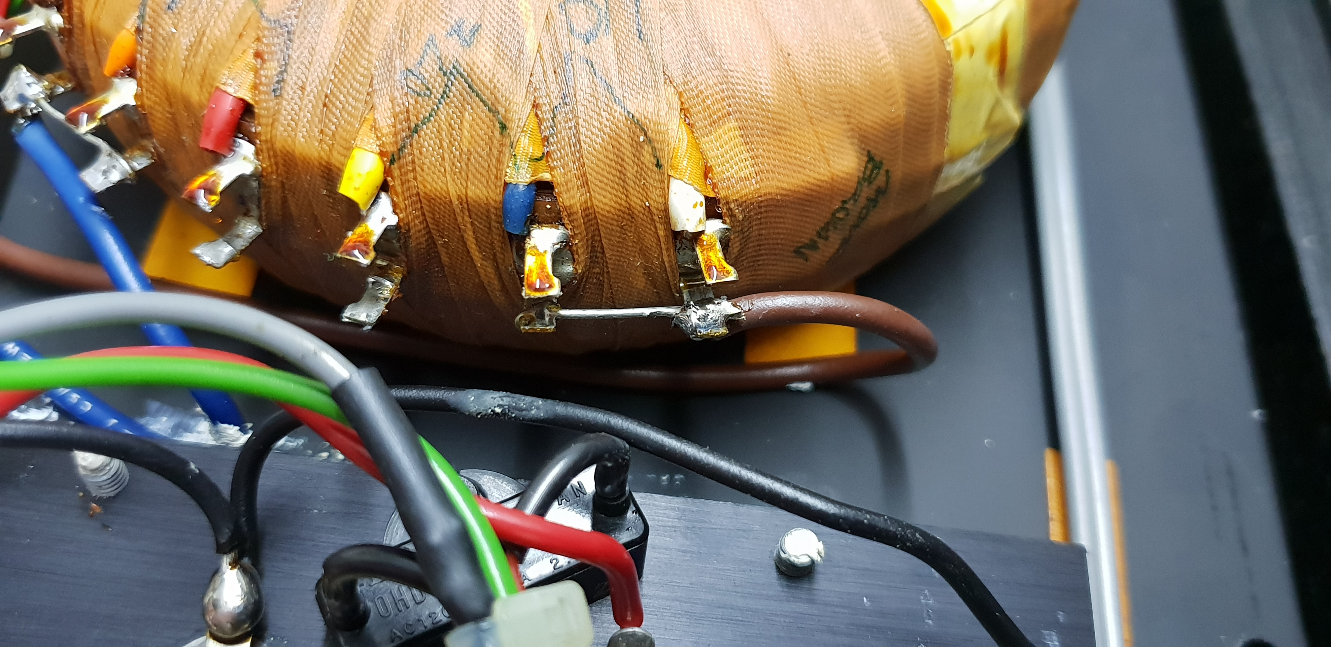

Nu zou ik er vanuit moeten kunnen gaan dat wanneer het een fabrieks-product is dat alles dan ook klopt.
toch is het normaal zo dat je de ongebruikte wikkelingen van een trafo niet kort kunt sluiten, daar gaat dan namelijk een secundaire kortsluitstroom doorheen lopen waardoor ook de zekering springt.
Het zou kunnen zijn dat dit een knutselproject is. maar dan zou je moeten weten hoe een onaangetaste versie er uit ziet.

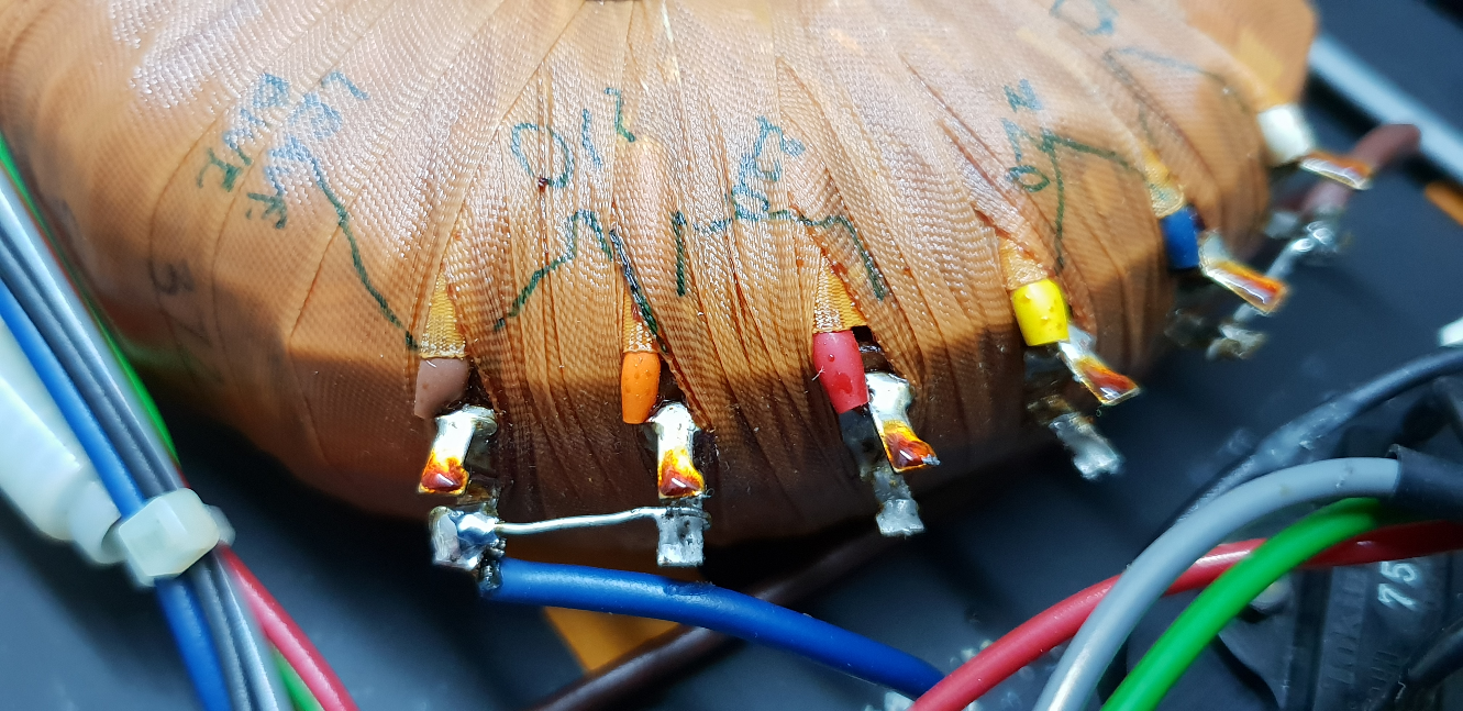

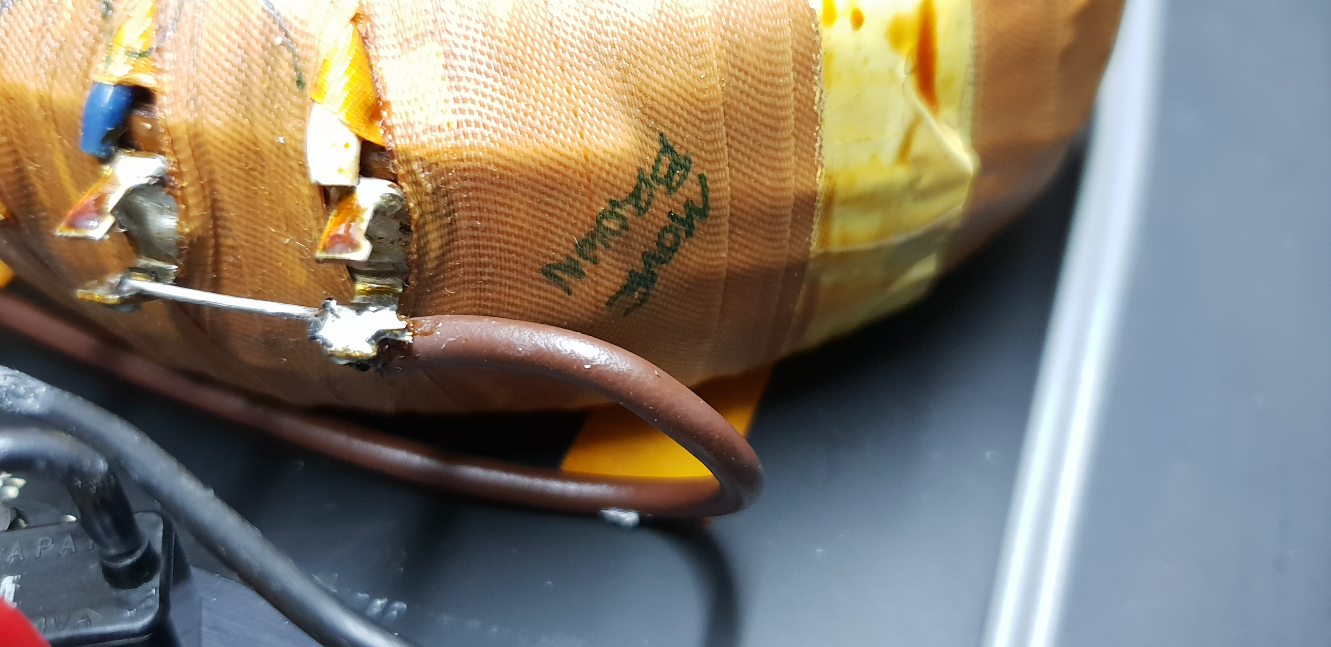

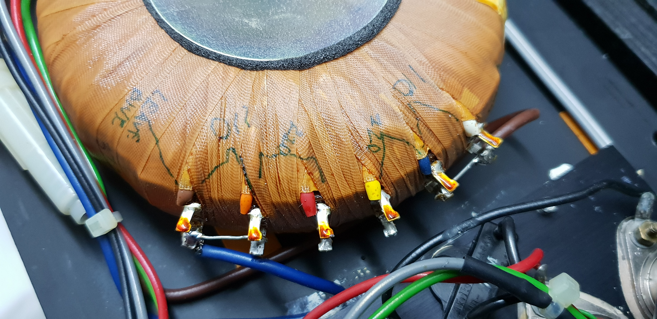

Het is geen kortsluiten maar twee wikkelingen parallel schakelen wat je ziet. Vandaar ook dat we wel kunnen aannemen dat dit een 110V-model is, ook zonder de opschriften.
Ik denk dat je gelijk hebt.
Re: Reviseren ( en herstellen ) Meridian m2
@TS gewoon gaan proberen hoor! De eerste ringkern die ik in mijn handen kreeg (uit de dump, jaren '80) sloot ik zonder verstand van zaken aan met de secundaire wikkeling aan het lichtnet. Die ringkern doet het nog steeds prima (omdat ik wel een zekering had gebruikt én vanwege wat Peter omschrijft). In dit geval moet je zeer waarschijnlijk de twee wikkelingen niet parallel maar in serie zetten. En dan wel zo dat de stroom goed loopt, ik zou proberen om de huidige aansluitingen los te halen. Daarna een wikkeling aansluiten op de blauwe draad, een draadbrugje leggen van de ene naar de andere wikkeling en de bruine draad aan het overgebleven lipje solderen. Wellicht kunnen echte trafo-experts even meelezen.
Je kunt op deze foto een beetje zien wat ik bedoel. Ik denk dat de aansluiting gemarkeerd met 220 een doorverbinding is met een van beide wikkelingen. Maar het mag in dat geval eigenlijk niet uitmaken welke je gebruikt.

Als ik dit zo bekijk zou het rode bolletje op 110 volt slaan.
Ja, de trafo is op 110/115V aangesloten. Daarvan was ik al overtuigd. @TS, je kunt ook een omvormer 230V naar 115V lenen/huren. Kun je testen of ze dan wel werken, marktplaats staat er vol mee.
