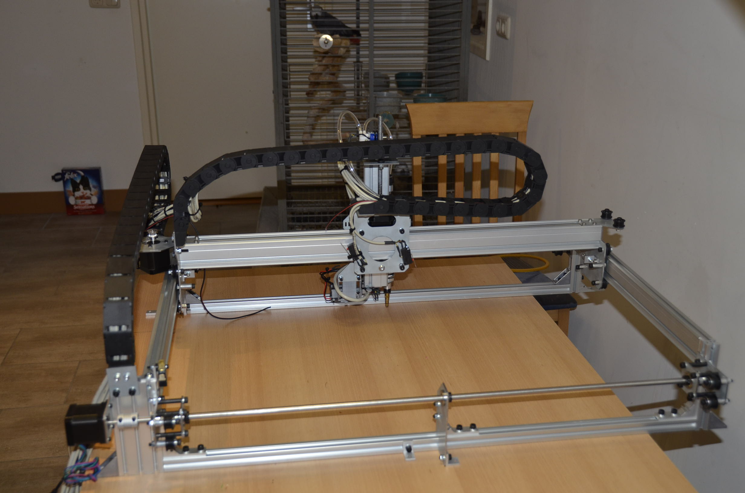

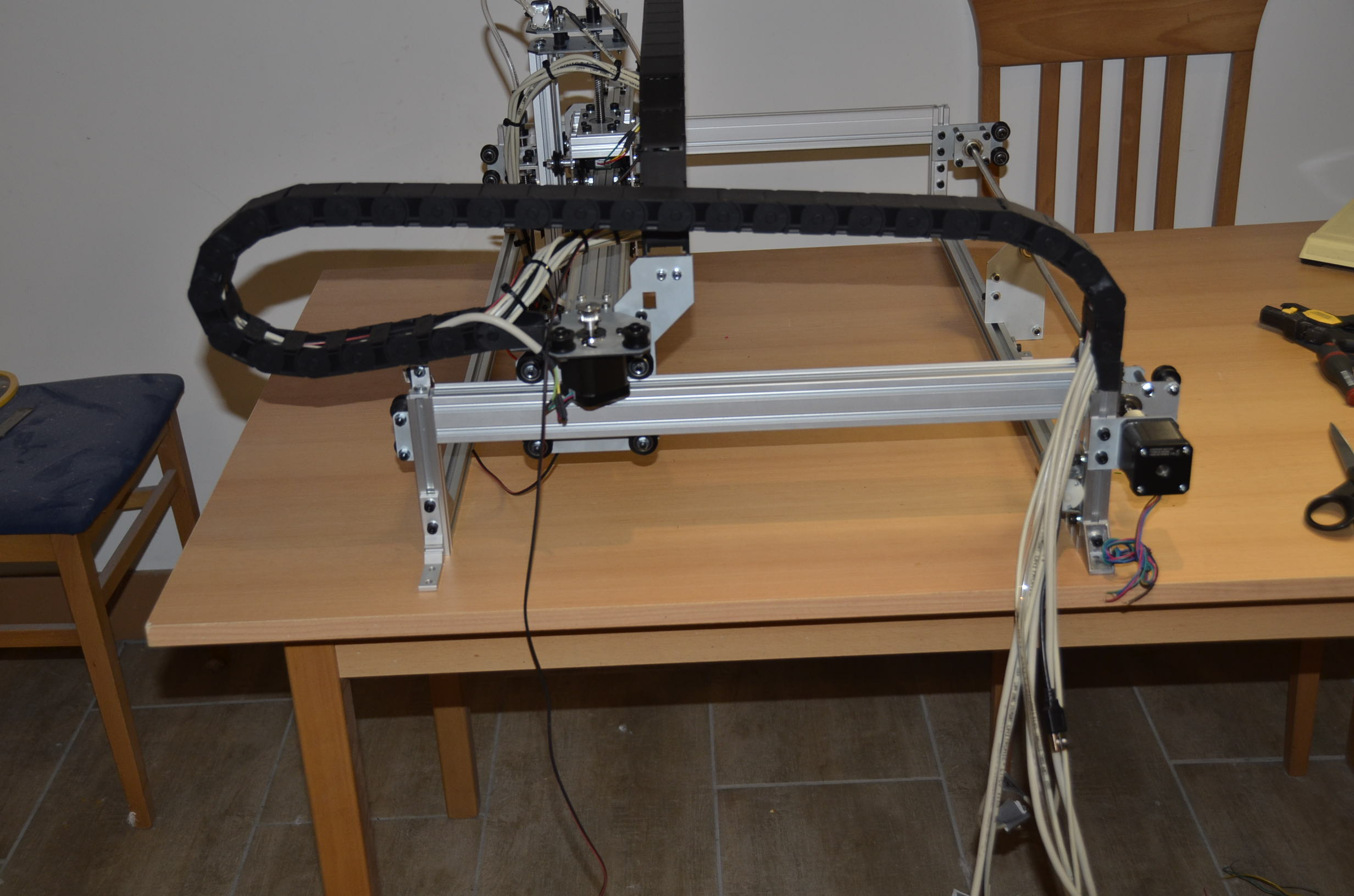

Je kleidt dat mechanisch in een uurtje of 6 zet in elkaar, maar dan komt de drama: de bekabeling. Omdat een beetje netjes te doen kost een hoop tijd, voordat je het weet loopt er ergens tegenaan of in de weg. Nu de hele handel bekabeld op de Y motor en limitschakelaars na:

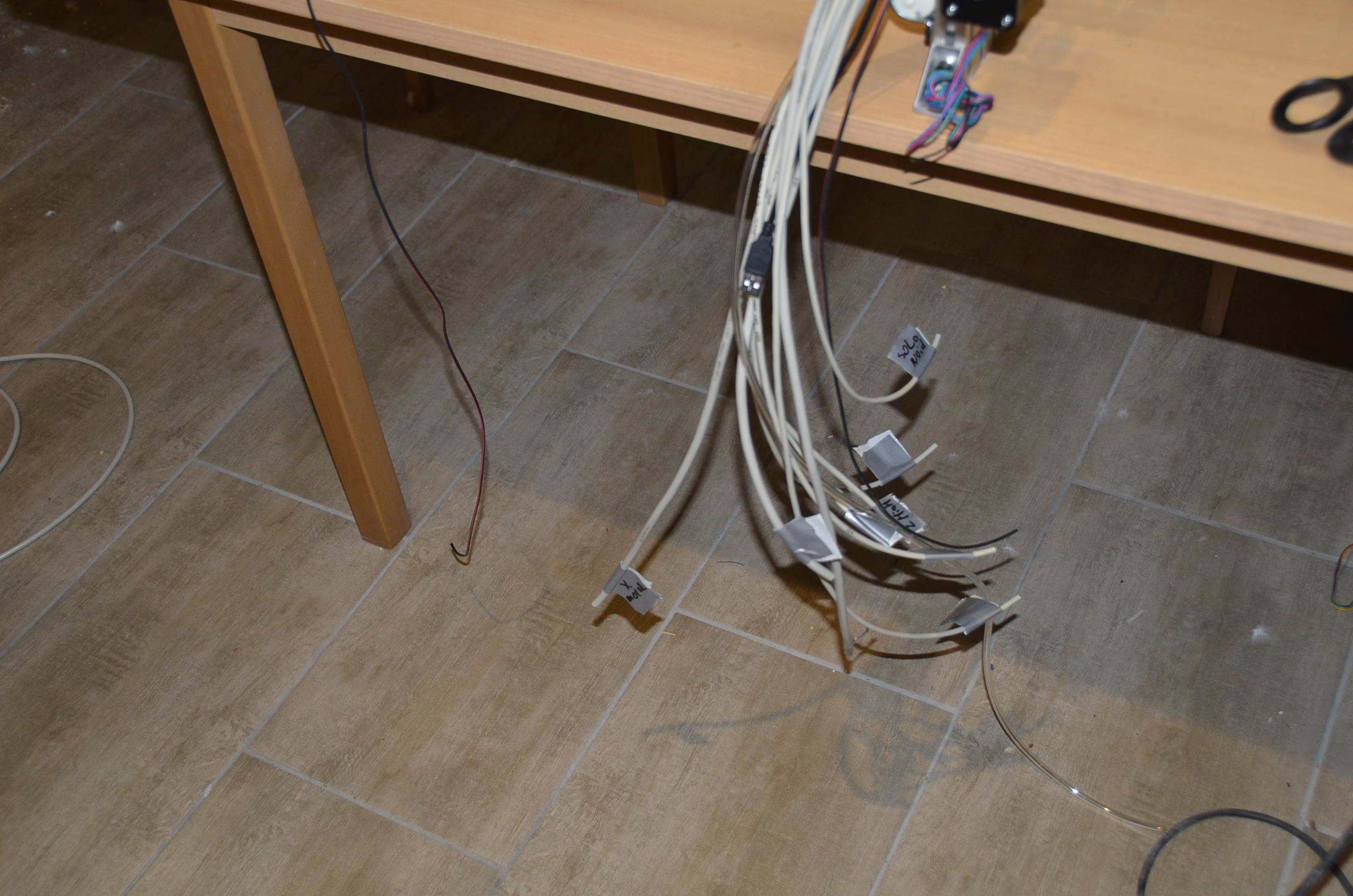

En dat moet ook nog allemaal aan de TinyG geknoopt worden:
