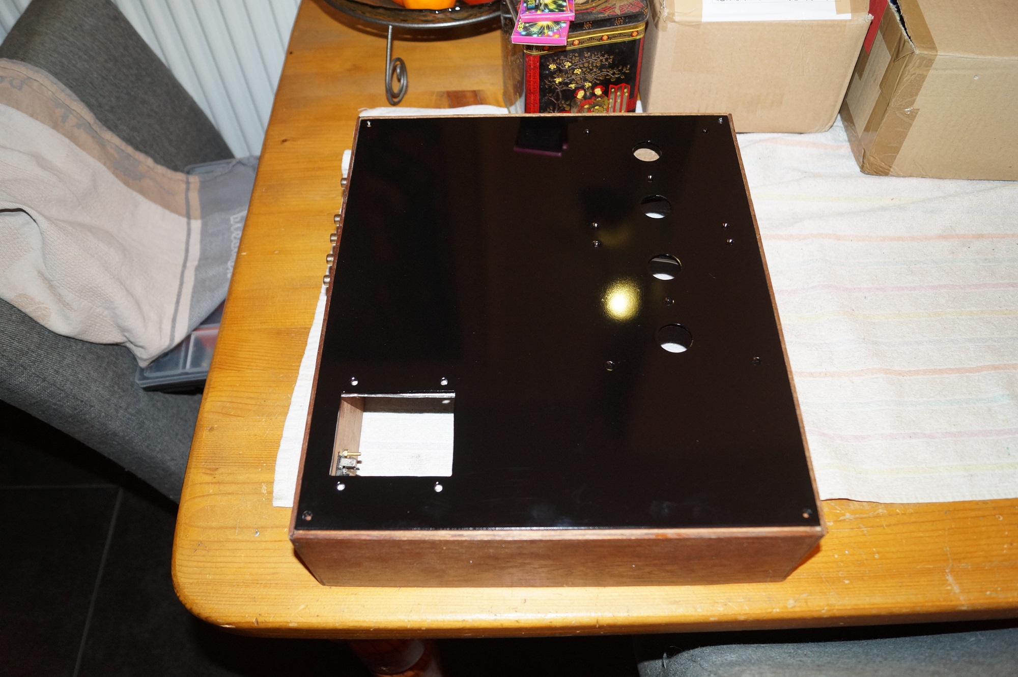

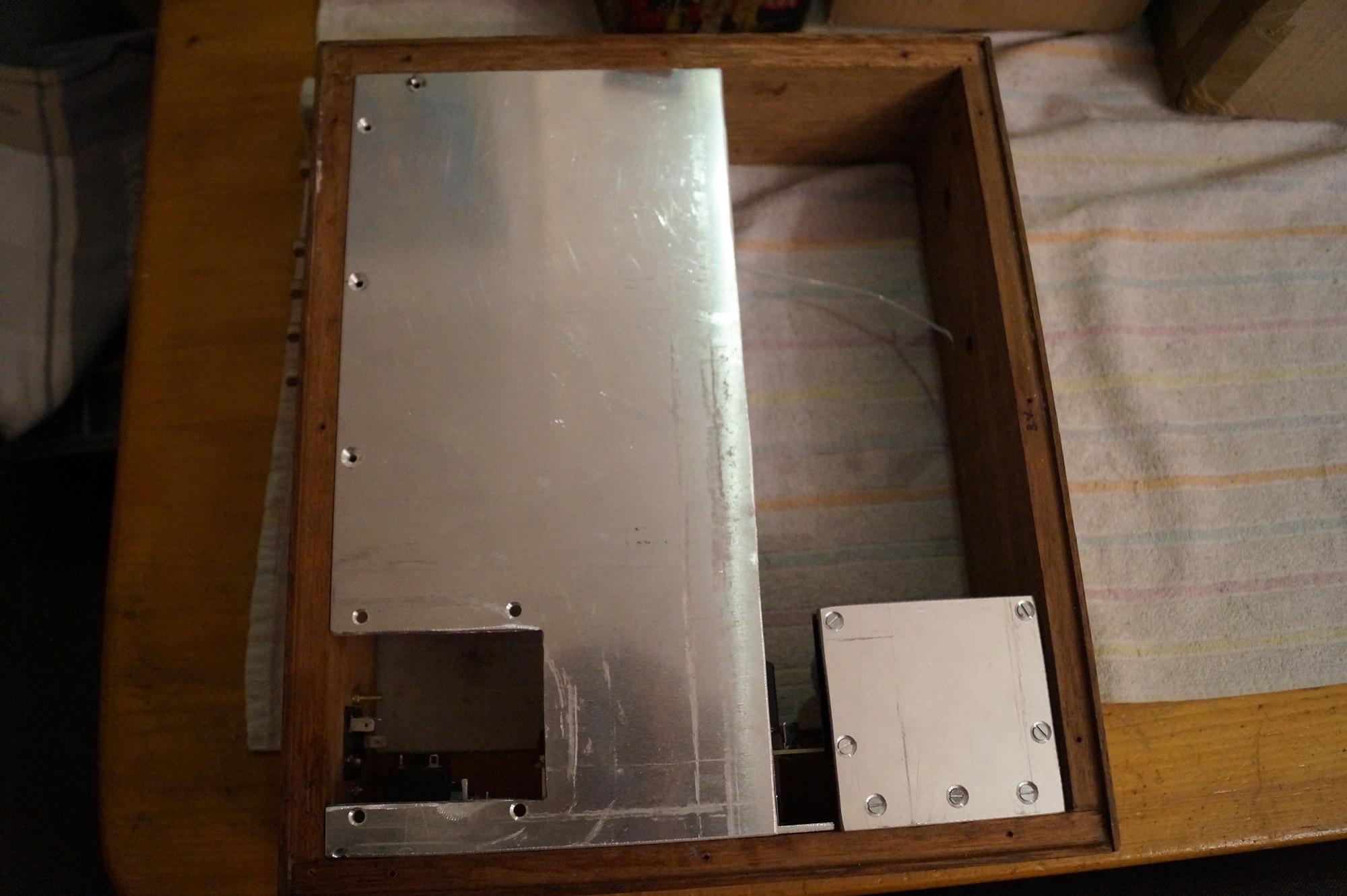

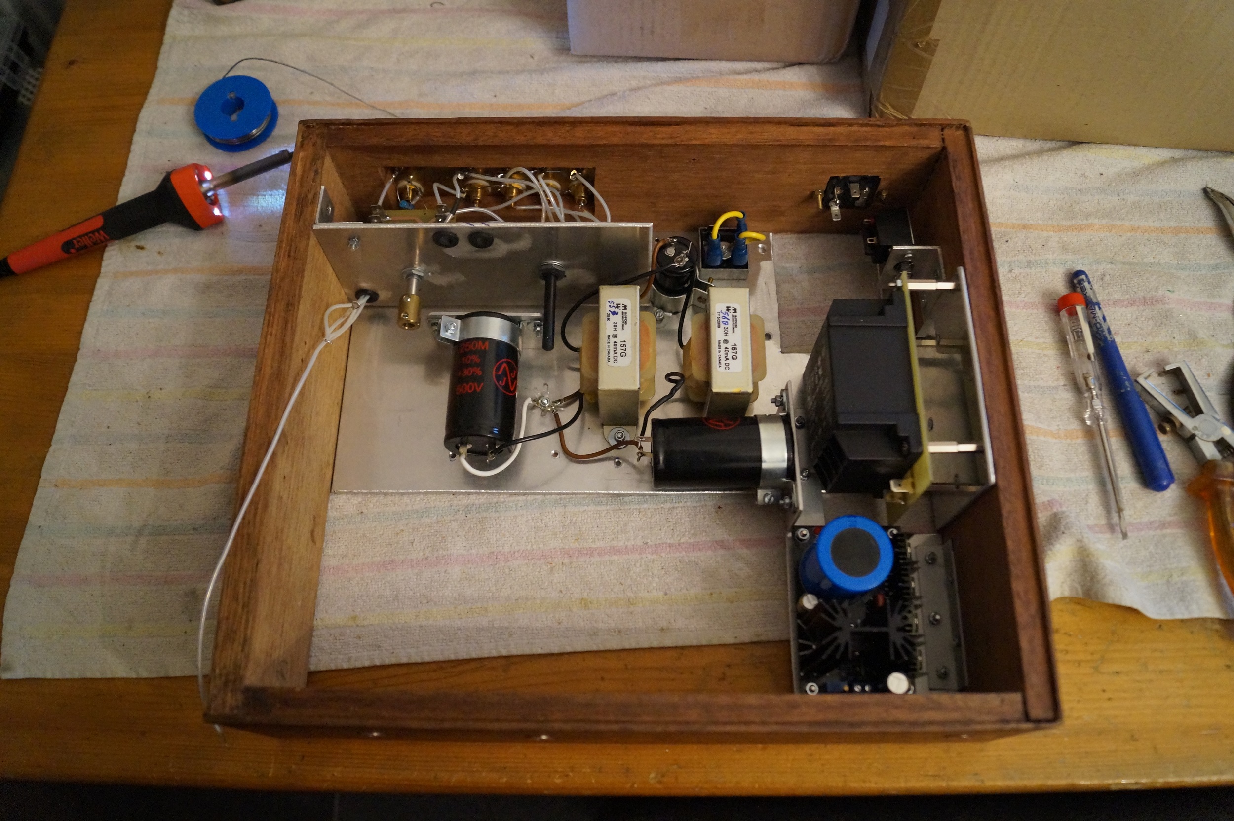

Ondertussen 4 lagen gespoten,tussendoor geschuurd,morgen even uitpoetsen met commandant en in de Turtel was zetten,dan vind ik het mooi.

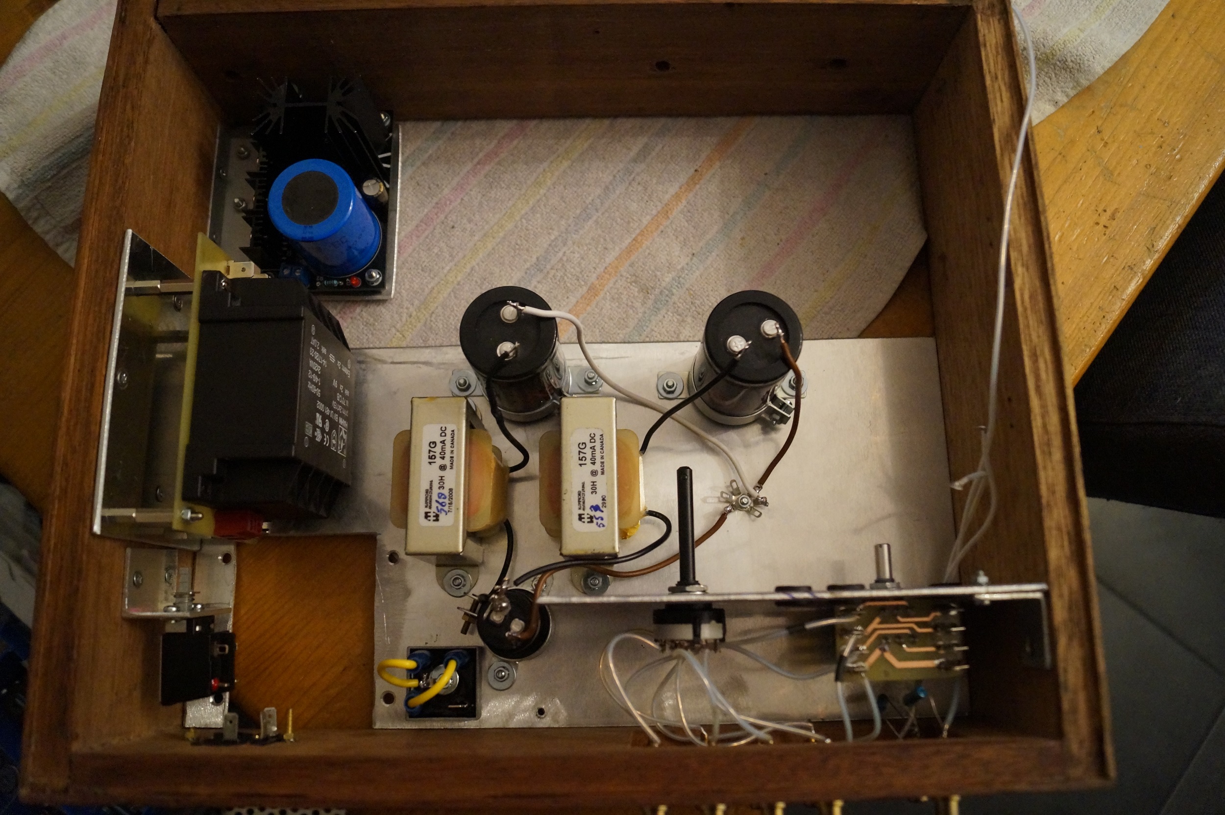

Even verder met passen en meten,wat is wijs :-k
Dan kan het gloeigebeuren vast geschroefd worden.
Dan het subframe er op .
En uiteindelijk de bovenplaat.

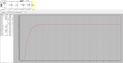

Dit wordt de voeding.
Re: 6N23P voorversterker
Mooi zwart Peet,
Moet met dat programma ook eens gaan spelen , maar voorlopig niet mogelijk .
Berichten: 6144

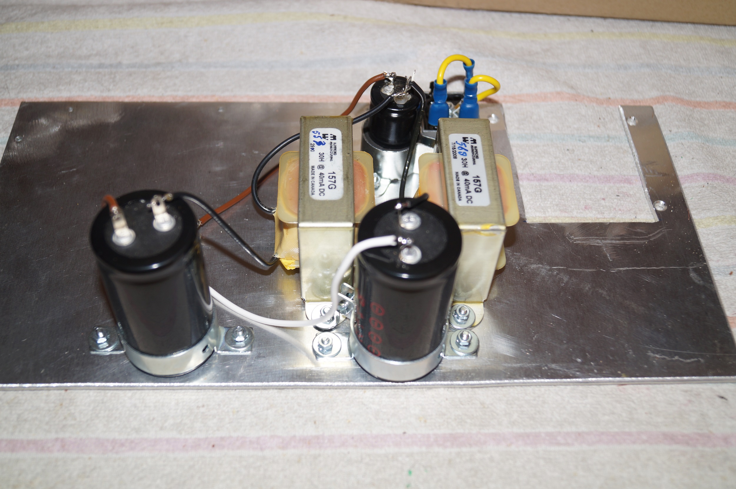

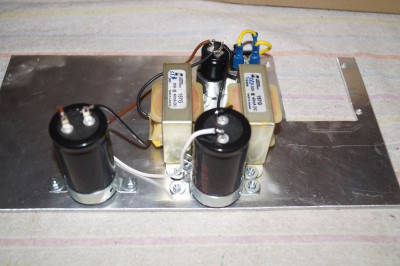

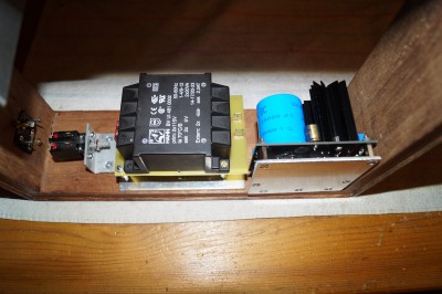

De voeding op het subframe geschroefd.
Nog wat kleine dingetjes en de boel kan in elkaar....... :mrgreen:
Berichten: 6144

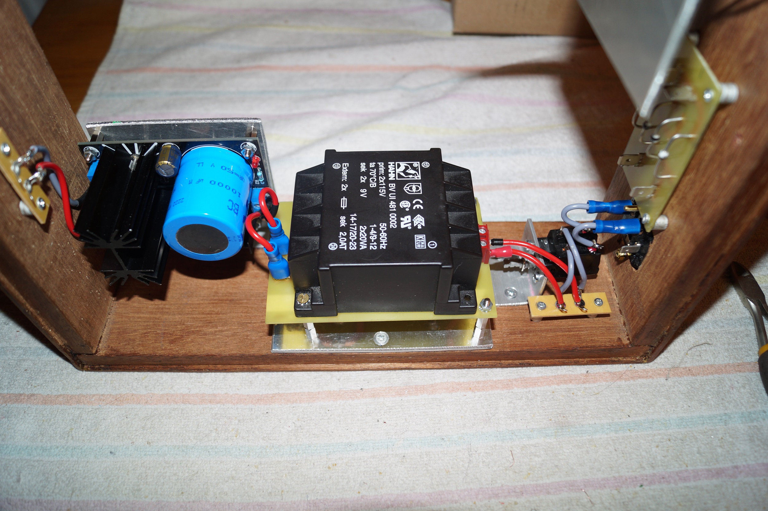

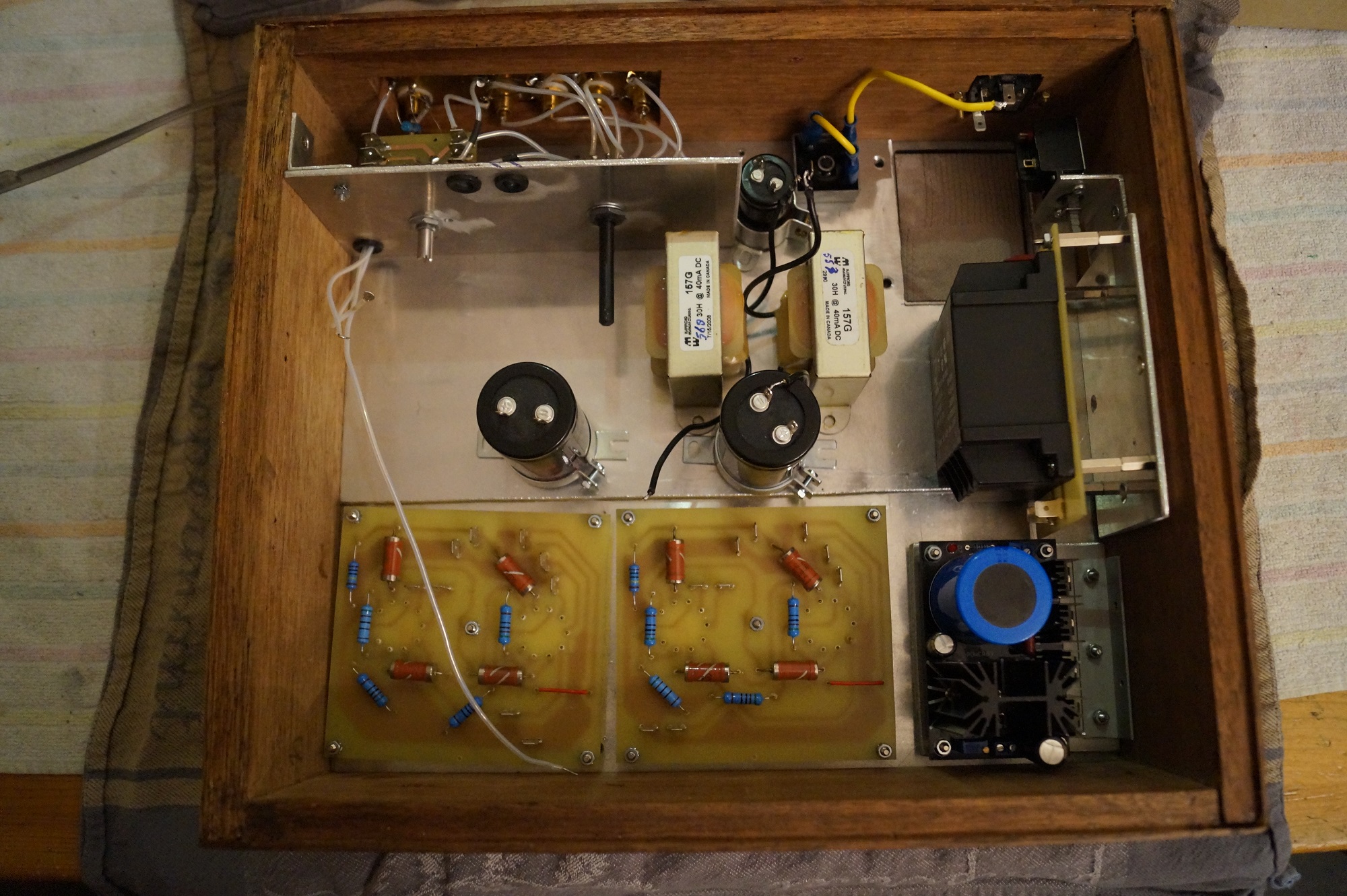

Even verder met passen en meten.

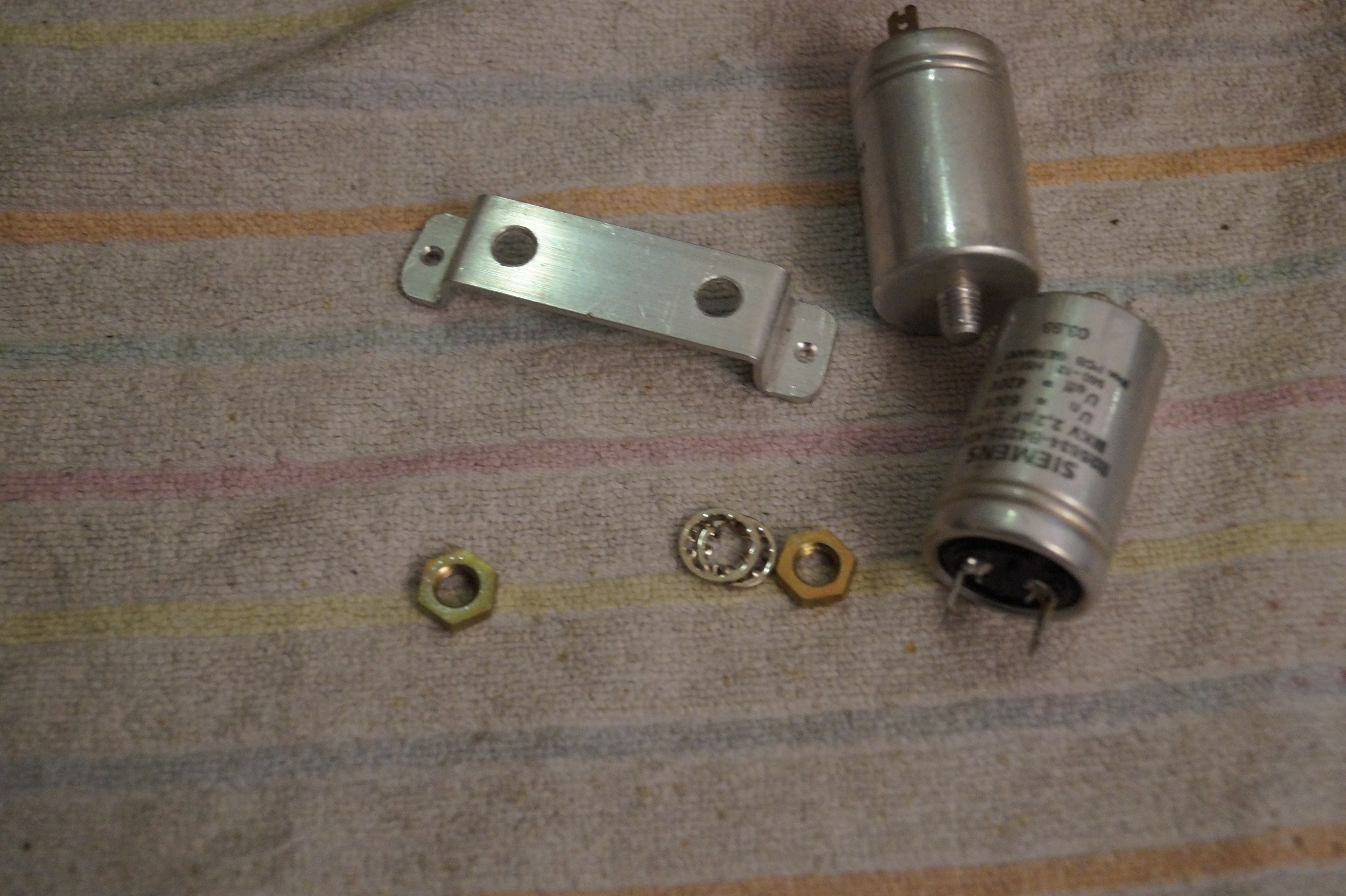

Als ik het bodemrooster er op zet blijkt er wel erg weinig ruimte te zitten tussen de bovenkant van de elco,s en het rooster . ](*,)
Het moet anders. :-k
Van alu profiel twee beugeltjes gemaakt zodat de elco,s liggend gemonteerd kunnen worden.
Dit is beter............ :mrgreen:

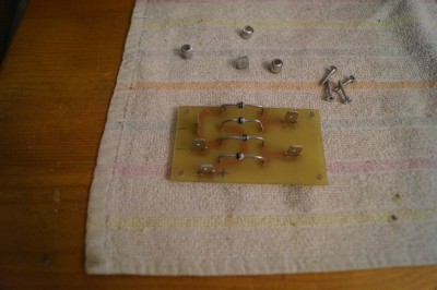

Gelijk de diode brug er ook maar in gezet.(BYW96E diodes)

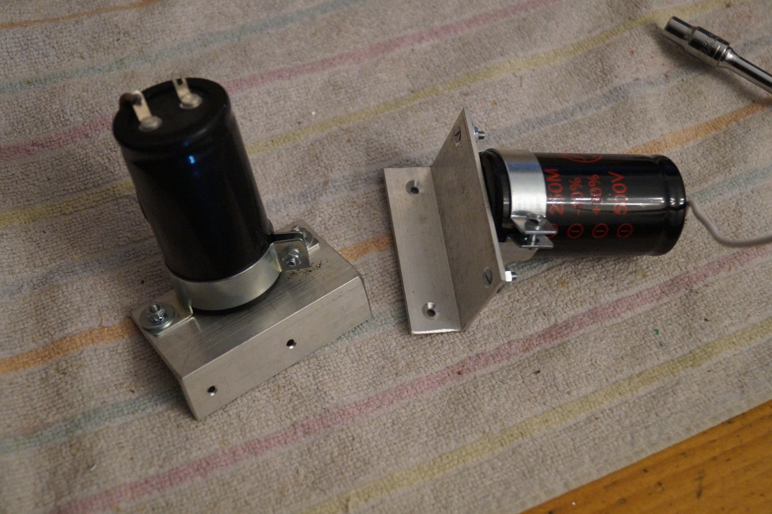

Nu nog iets verzinnen om de uitgangscondensatoren te befestigen :-k
Berichten: 6144
Als eindcondensatoren gebruik ik MKV,s.
Beugeltje voor gemaakt,dan kunnen ze netjes op het subframe.

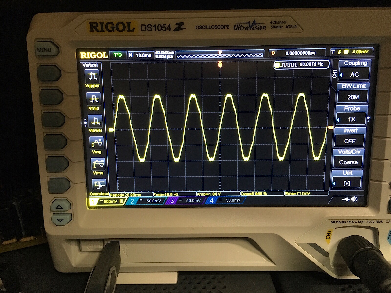

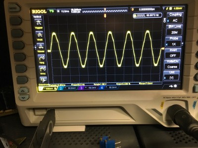

Nu nog even uitzoeken wat de buitenkant folie is met de scope.
Zo te zien een buitenkant (metalen behuizing) aan massa,maakt de richting niet meer uit.

Ik zet ze aan de scope en pak de condensator buitenkant met de vingers vast,de grootste uitslag op de scope aan de + van de scope geeft dan de buitenkant folie aan.
Werkt niet bij alle folie condensatoren.
Bij geen verschil maakt het niet uit welke kant te gebruiken, voor in en uit.

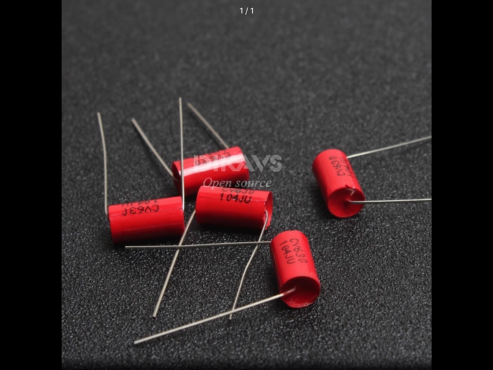

Uit China nog HiEnd :^o Rode Condensatoren van Alie express
Daar zitten hele dunne aansluit draden aan van vertind ijzerdraad
Die heb ik nog niet getest.

Ondertussen wat touwtjes gelegd.
