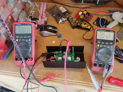

Afstellen van de versterker....
Temperatuur loopt langzaam op......
Na zo'n 15-20 minuten ong. 43 *C.....
Bij een voedingsspanning van 20 V
1e meting....<br />voedingsspanning rechterkant
1e meting....

Temperatuur van beide modules blijft goed (zo rond de 54 *C)..... afstelling mooi op 10 V.

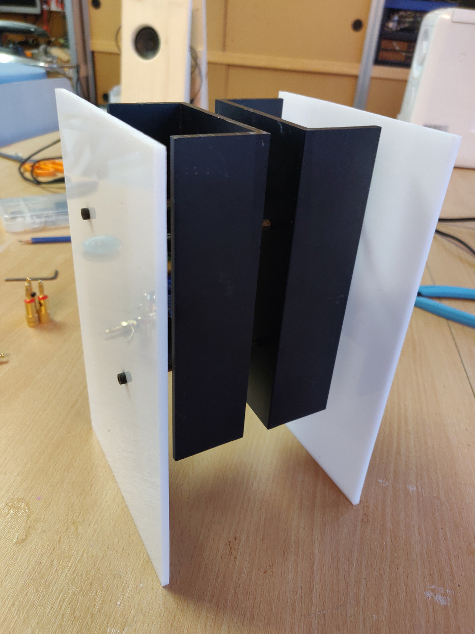

En toen had ik nog een paar stukje perspex liggen.....
Niet transparant, zoals ik eerst in mijn hoofd had, maar wit.
Beetje Star Wars.......!?

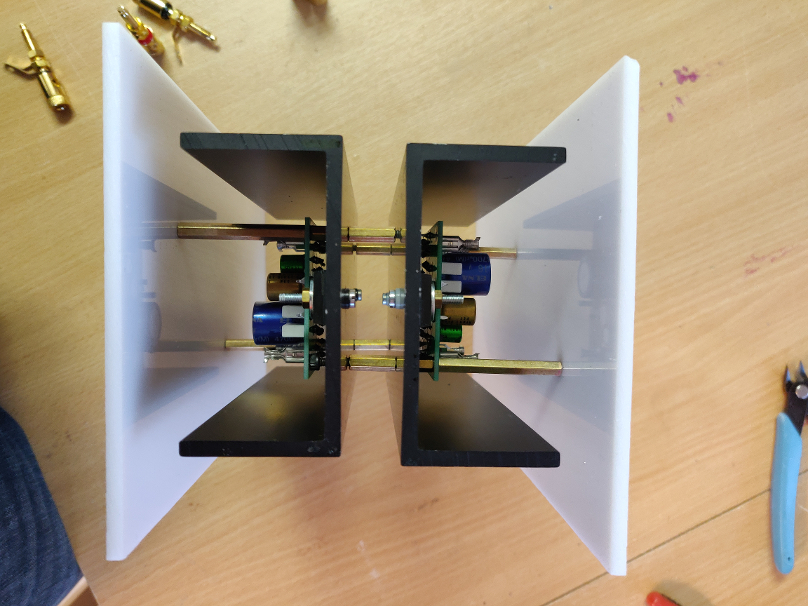

En een bovenaanzicht....
Van boven.
Van boven.
Misschien is dit wel iets voor een definitieve uitvoering ?
Met een voeding in een aparte kast ??
Wellicht ook met een SF-sfeertje ???
\:D/

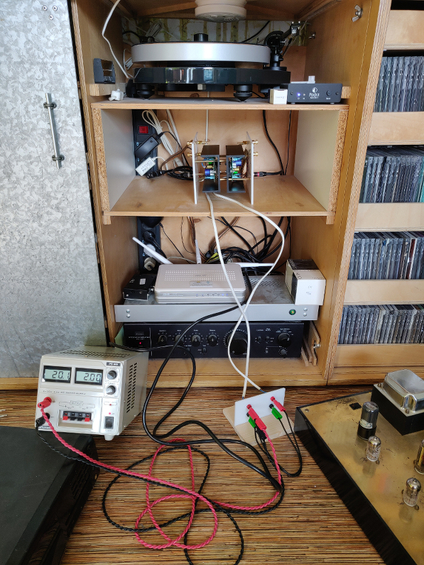

De eerste klanken.....
Best goed. Nog even op temperatuur komen......
Is prima mee te leven !
Even een proefopstelling. Jammer genoeg kan hij niet rechtop in de kast.... :boos:
Tja, geen rekening mee gehouden.
Voeding: 20 V.
Stroomverbruik: 2 A.
testopstelling......

Fet's zelf blijven hangen op zo'n 62 *C........
Klinkt prima. Mooi relaxed geluid, verschillende muzieksoorten geprobeerd, niks klinkt "raar"......
Dat wordt een voeding maken !!
En nadenken over een definitieve kast......
