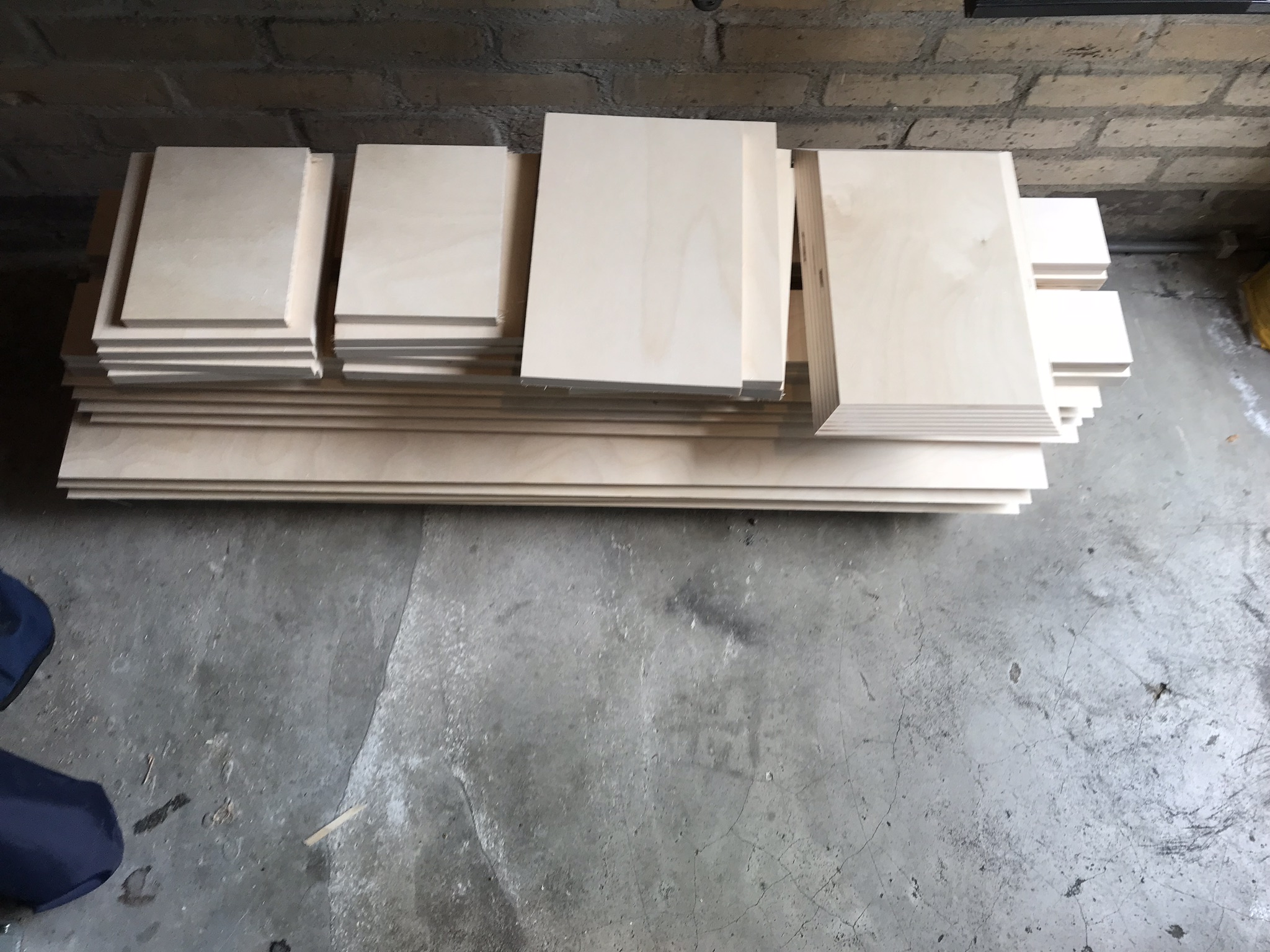

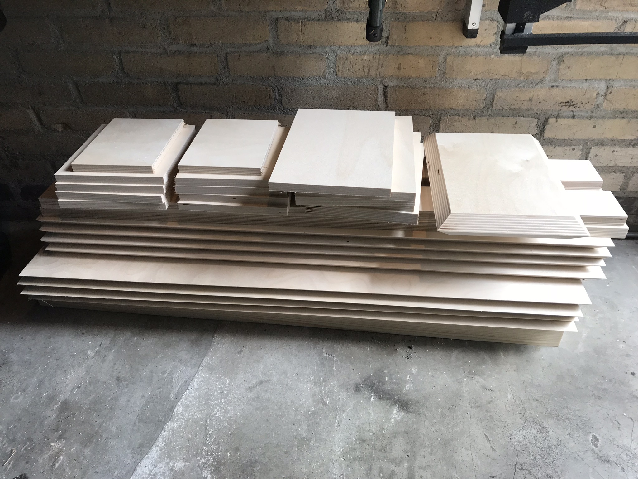

He, he. Eindelijk het berkenmultiplex binnen. 4 aanvragen, nul reactie. Weer 4 aanvragen, een reactie die heel erg moeilijk deed. Uiteindelijk via International Plywood bij Houthal Mijdrecht terechtgekomen. Besteld en laten zagen bij Van Straalen in Utrecht. Remco is een toffe peer die meedenkt. Helaas kon hij het hout zelf niet op korte termijn leveren. Helaas heeft Mijdrecht 15 mm bb/bb ipv de bestelde b/bb geleverd. Slordig!
Als het morgen droog is, lekker aan de gang. Eindelijk!

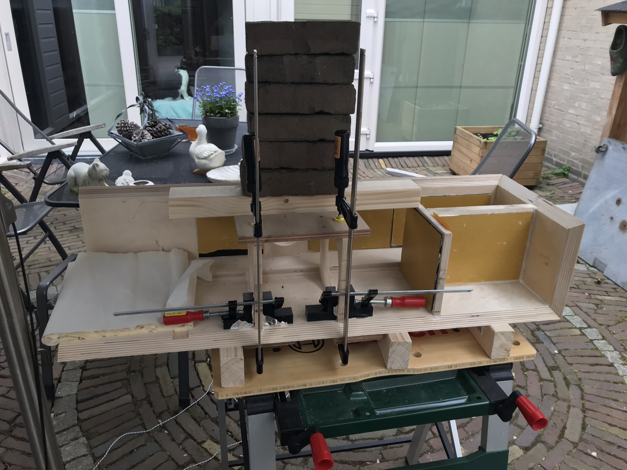

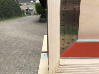

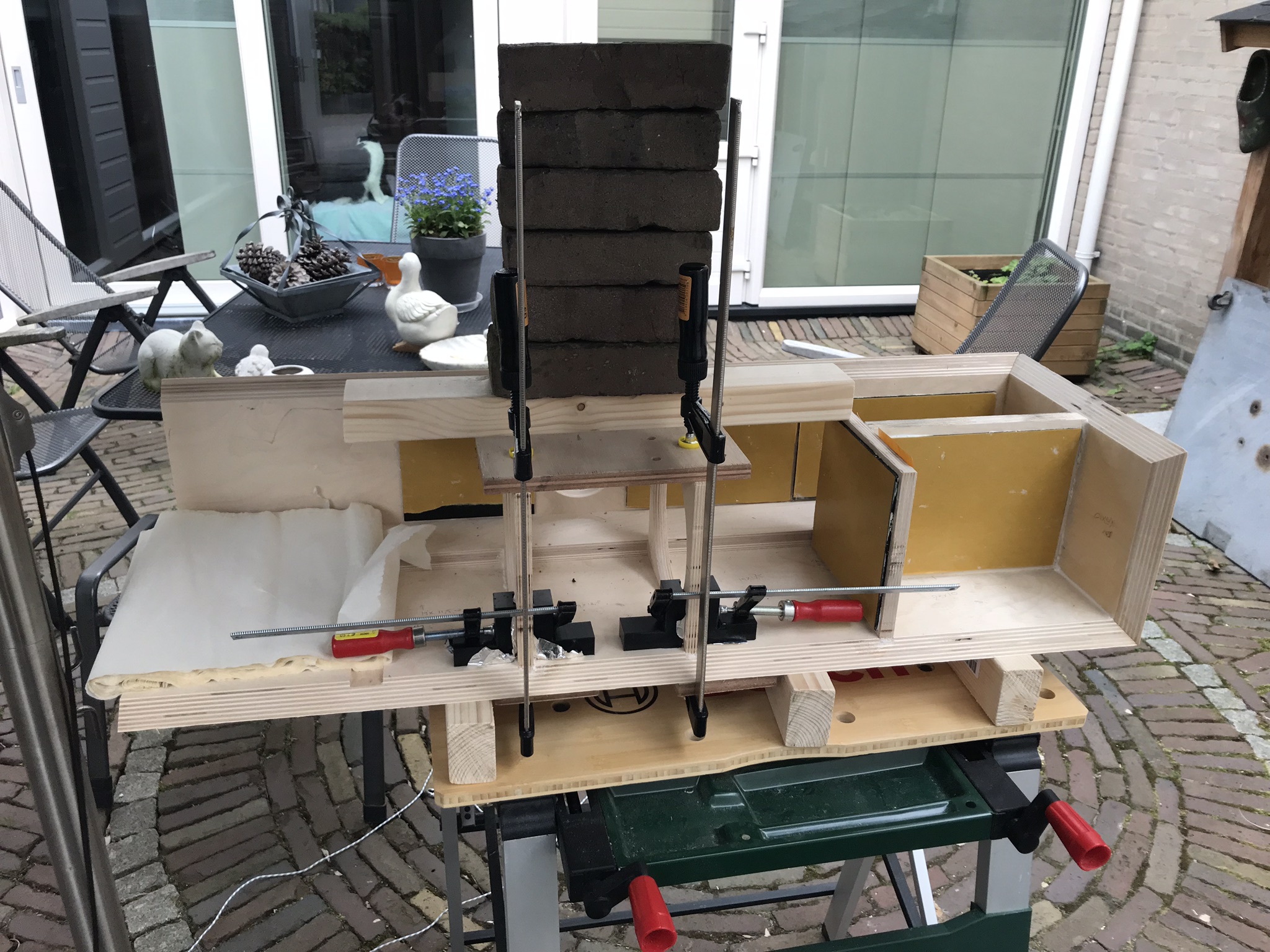

Vandaag eindelijk van start met de kasten! Sponningen en de gaten voor/van de braces gefreesd en het toppaneel onder 90 graden gelijmd. Ja, 90 graden. De foto geeft de illusie van niet, echter dit is het laatste randje fineer. Met 2 haken gecontroleerd. Morgen, als het droog is, lekker verder.

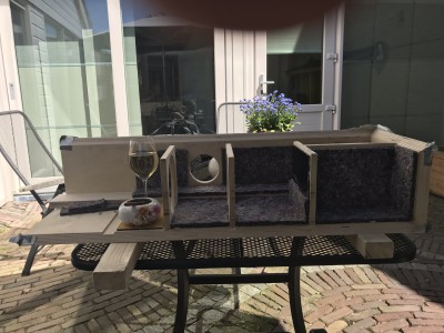

Hier ga ik langzaam maar zeker verder. En met een beetje creativiteit....
Gelukkig waait het geen wk5... De zwarte blokjes zijn 100% haaks; heeft iemand ooit voor mij gefreest om de kasten van de Ref SE te kunnen klemmen. Nu wachten op een decoupeerzaag, die ik dus niet heb, om het bodempaneel pas te kunnen maken.

Re: Ekta MkII volgens Troels Gravesen
Het ziet er inmiddels wel uit of je er voor de eeuwigheid aan het bouwen bent, heeeuuul stevig. :mrgreen:
De aanpak is in ieder geval serieus degelijk, dat gaat vast goed klinken. :goeie:

Wauw, dat is een mooie oplossing met die blokjes.

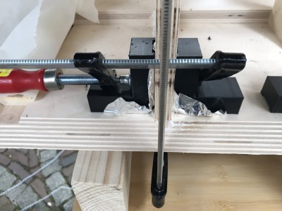

Blokjes: denken in oplossingen... De baffle moet er pas op komen te liggen. Bruislijm op die vlakken voor de zeker. Ik probeer zo precies mogelijk te werken daar de afwijking aan het einde wordt bepaald door de som van de voorgaande afwijkingen
