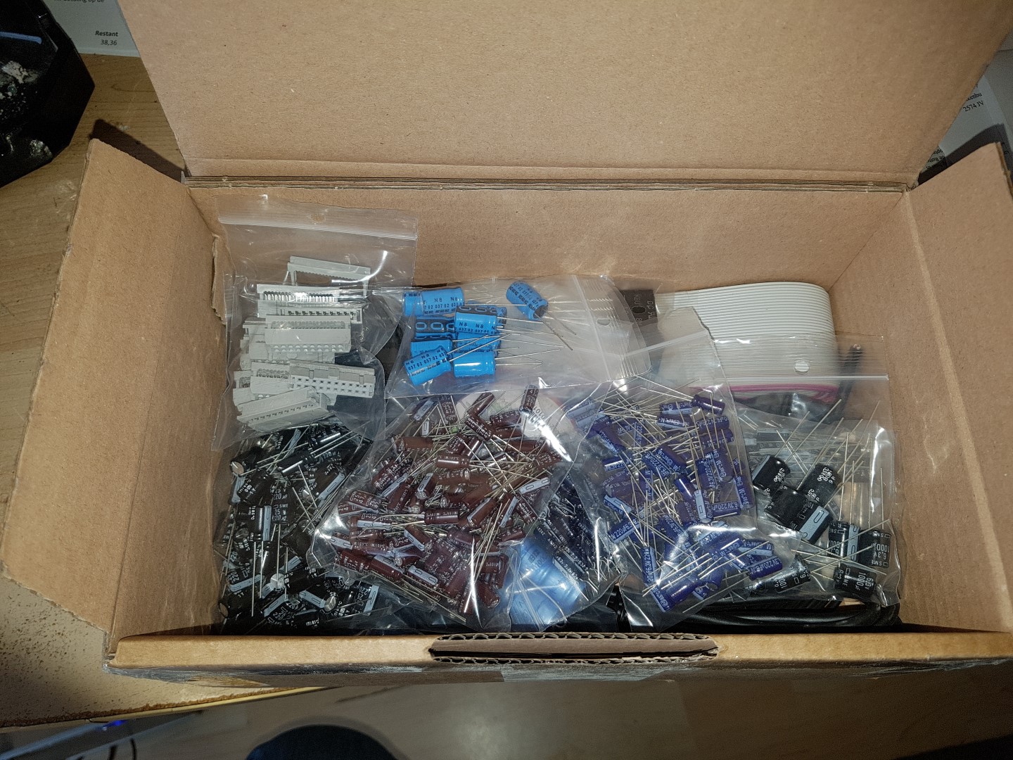

Doosje vers snoepgoed binnengekomen. :yeah:
Eronder zit ook een rolletje van 1 ons soldeer, die zal wel aardig opgaan aan dit klusje.
Lekker :D van ome Dick, wat ben je er voor kwijt?

Re: Soundcraft Delta 200 Mengtafel
https://www.eoo-bv.nl/soldeertin/746-hf3210-100.html

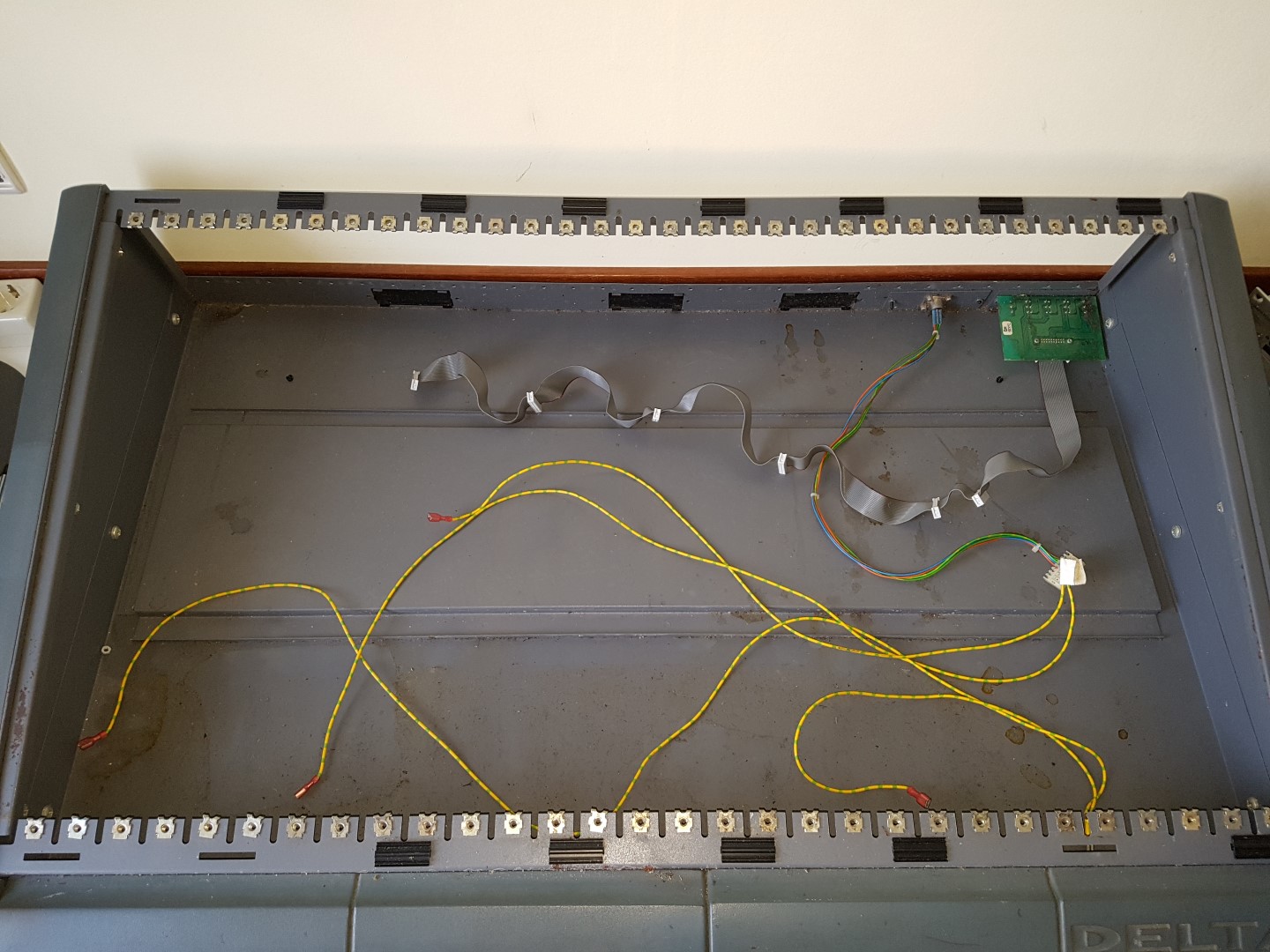

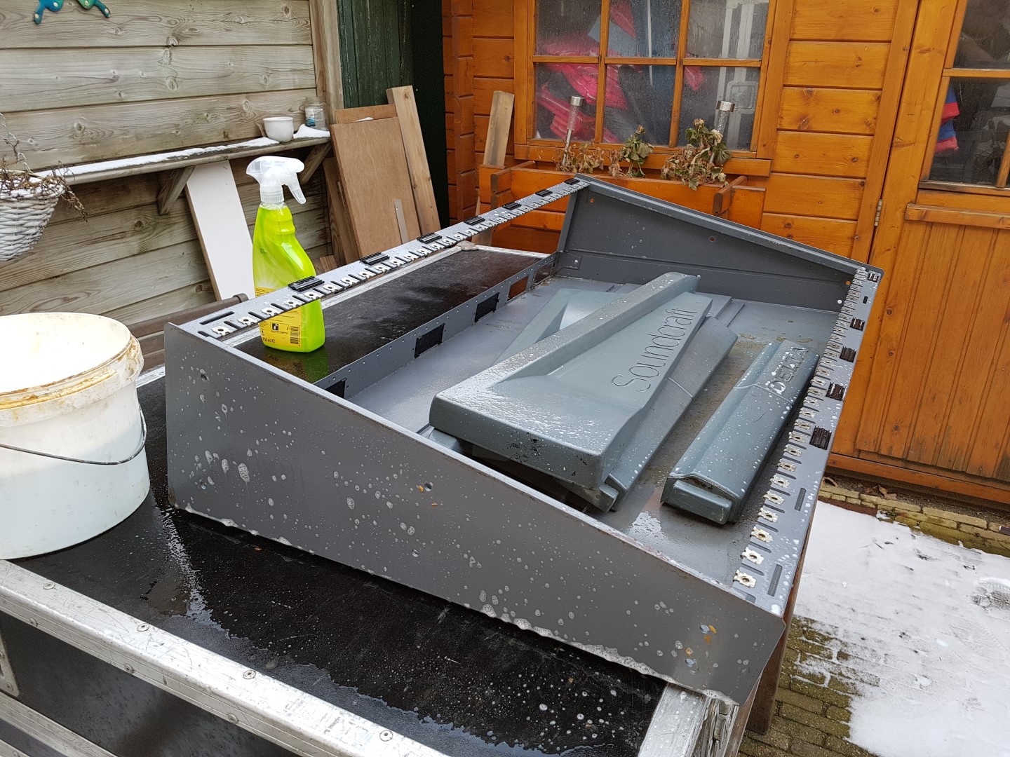

Vandaag de tafel gedemonteerd en de bak buiten gezet om deze even lekker af te soppen, was wel nodig ook. :-&
Tijdens het verwijderen van de broodjes kwam ik een paar opmerkelijke dingen tegen :
Als ik het goed begrijp zou er een soort van ster-aarde aanwezig moeten zijn, ieder kanaal is voorzien van een Faston-tab.
Er zou per 5 of 6 kanalen een doorlussing moeten zijn, waarbij de aardraden samenkomen bij de mastermodule.

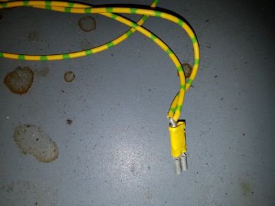

Daar zat ook die gammele Faston met de gele huls gemonteerd. blijkbaar is de firma Knoei & Bagger hier aan het werk geweest.
Ik zou dit graag netjes opnieuw willen monteren, zoals het hoort te zitten.
Misschien dat Gerhard daar zijn licht over kan laten schijnen ?

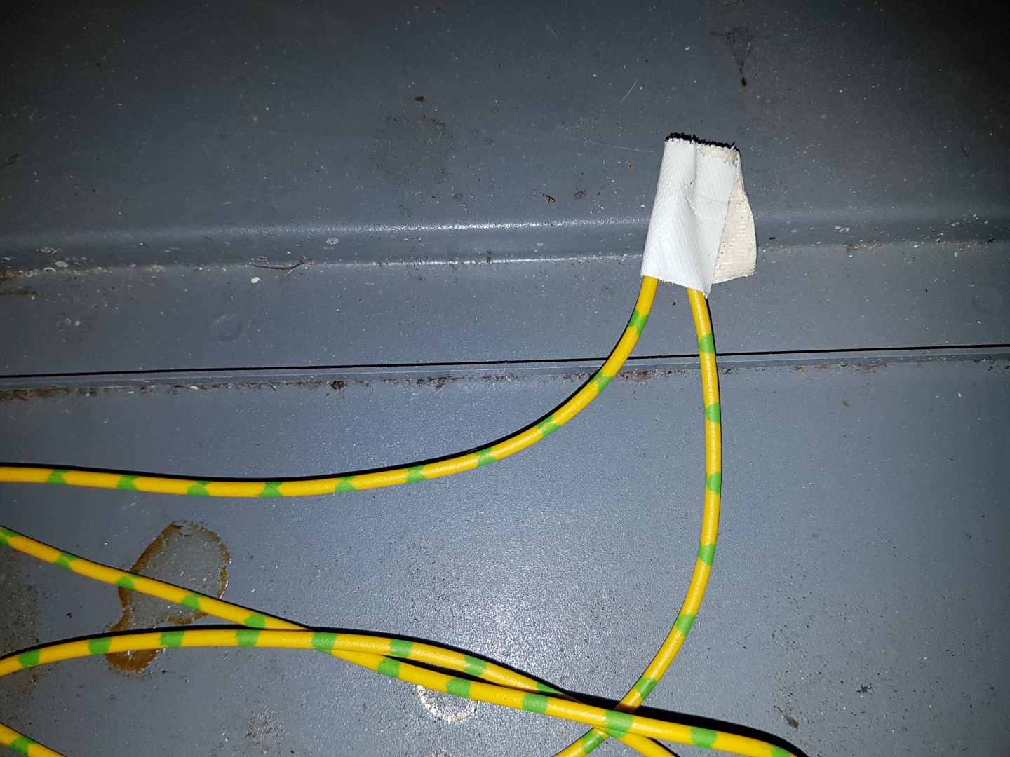

Moest even diep graven. Per blok van 8 kanalen gaat er een draad naar het massapunt op de master en vanaf dat punt ook een draad naar het chassis. Waarschijnlijk hebben ze in het verleden de zaak een keer stuk getrokken.
Dat is goed mogelijk, ik heb geen verbinding naar het chassis aangetroffen in de vorm van een soldeeroog, Faston, of iets in die trant.
Kan best dat dat die twee draden waren die met een plakbandje verbonden waren.
Misschien dat daar de door de vorige eigenaar genoemde brom vandaan kwam.
Ik kwam ook enkele artikelen tegen over de 200B waarin werd gesproken over het ombouwen naar een "echte" steraarde met een massief aardblokje.
http://www.tangible-technology.com/articles/200b.html
http://eli-audio.blogspot.nl/2013/09/th ... -star.html
Er staat me bij dat je wel eens heb verteld dat je dit in het verleden ook iets dergelijks hebt uitgevoerd.
Ben je van mening dat dat hier ook zinvol is ?
Ik bedoel, het is nu toch al een zooitje, dan kan ik het net zo goed gelijk goed oplossen.

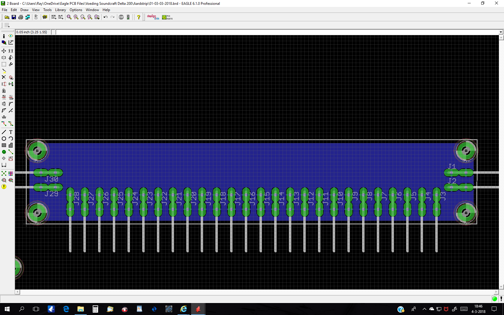

Ik had even een idee voor het aardpunt, een stukje printplaat met daarop 30 male Faston's gesoldeerd.
Zoiets als dit :
Zou dat een propere oplossing zijn, of moet ik het meer in aardblokjes zoals in meterkasten gebruikt worden zoeken ?

Oh, maar zoiets kan ik ook zelf maken. Zal van de week wel eens kijken of ik een stuk koperstrip te pakken kan krijgen.
Een lengte van een meter lijkt me ietsjes wat teveel van het goede.
