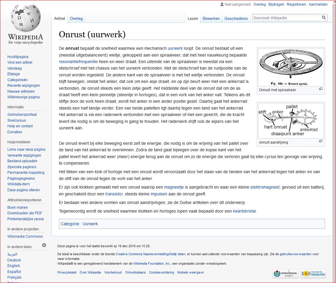

:D Ik kijk dan naar het plaatje en denk ' onrust'.
https://nl.wikipedia.org/wiki/Onrust_(uurwerk) =P~
