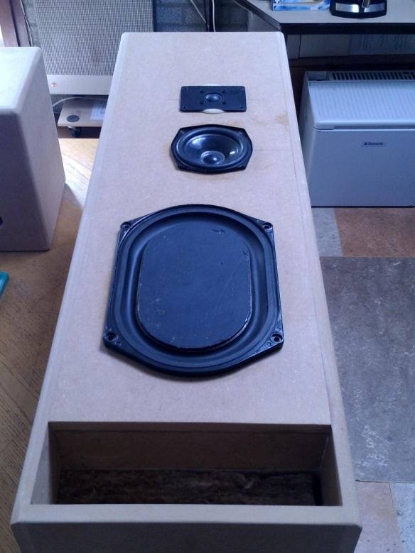

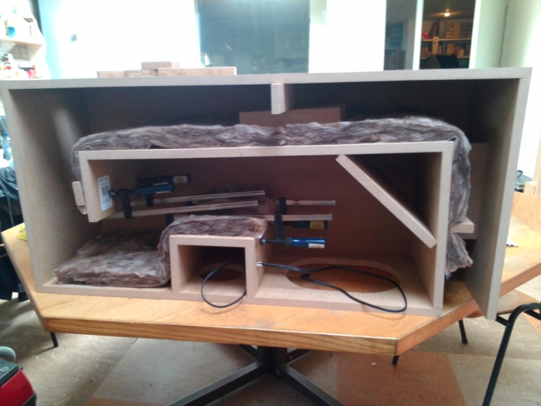

Een paar jaar geleden (2014) als profielwerkstuk nog eens een TL gebouwd.
Kort verhaaltje :
2 jongens , Lex en Max.
Max had een rijke vader en kon zich de Vifa Vivace veroorloven.
Lex moest alles van zijn weekendbaantje betalen en was heel gecharmeerd van de bas van de B139 bij zijn oom.
Ik was zo gelukkig om nog een 2e hands setje voor Lex te kunnen kopen voor weinig geld.
Na een middagje simmen met AJ horn een schetsje gemaakt voor een fuzzy TL.
Hou er rekening mee dat een setje ruwbouw speakers in 3 dagen spelend moet zijn !! en zo goedkoop mogelijk !!
Alles gebouwd en naderhand naast mekaar gezet en gehoormatig vergeleken.
Max had tranen in zijn ogen !! 3x zoveel geld uitgeven met minder resultaat (vonden ze alletwee :) )
Bij de demo , tijdens de "open dag" op school , lieten de tl's de verwarmingsbuizen meetrillen , in diverse lokalen , ook op andere verdiepingen.
Het was een leuke en ook leerzame ervaring voor iedereen.
Met enkele foto's.
mvgr. Leon

Leuk verhaal Leon! Die B139 is niet voor niets een klassieker geworden, staat zijn mannetje wel.

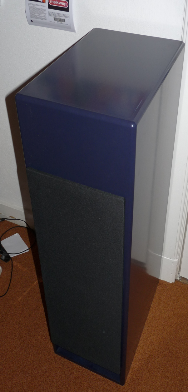

Re: P. Atkinson State of the Art
Kast lijkt sprekend op de pro9tl.
Bericht door leonidas »
@ray5150 : heb je een doorsnede van de pro9tl ?
Volgens mij is mijn manier van opvouwen kompleet anders.
Geen plagiaat dus :)
mvgr. Leon

Ray heeft het toch niet over plagiaat? En wat dan nog, "citeren" en "laten inspireren" is heel gebruikelijk :D

Ik heb lang geleden wel eens een pro9tl gebouwd. Inderdaad zit die echt anders gevouwen. Peerless mid in een potje, geen apart compartiment.
Dit lijkt me meer een B110 oid.
Meer een soort Kef CS7 kit in een TL behuizing.

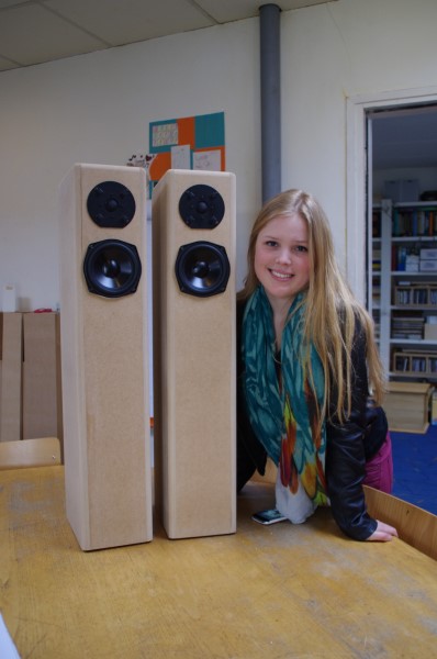

Weer een verhaaltje :
Ooit van Bforce een paar dozen (60 stuks units) gekocht voor de profielwerkstukken.
Voor de kinderen 2 ontwerpen gemaakt , en gebouwd , zodat ze de verschillen kunnen horen.
Een ontwerp was een soort Totem Staff vorm clone (BR) en het 2e een PMC achtige clone (TL).
(zie foto's)
Als ik het bruto volume bekijk , zijn beide ontwerpen , binnen een kwart liter gelijk.
Bij het gehoormatig beoordelen , door de kinderen , koos 9 van de 10 voor de TL vanwege de (toch) meer natuurlijke bas weergave.
Dus : bij gelijk volume heeft de TL de voorkeur ??
Het enige wat ik wil zeggen is :
Als je van TL geluid houdt : ga er dan voor !!
Het is bijna even "goed" als OB bas :)
mvgr. Leon
