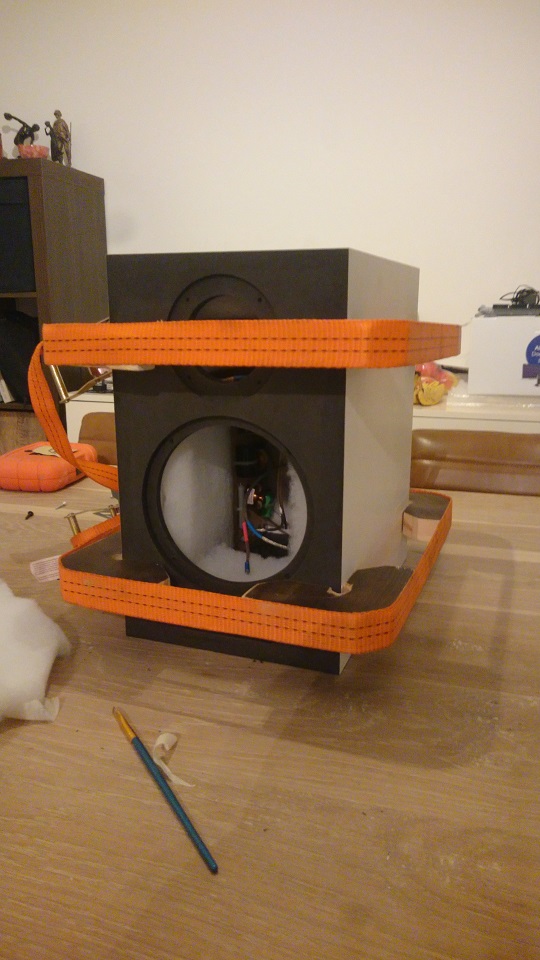

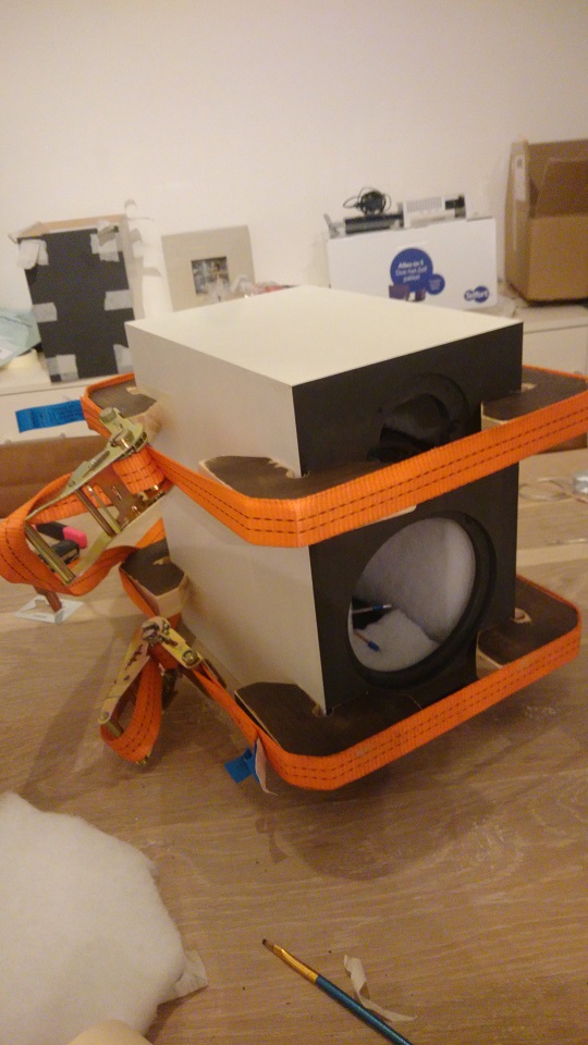

Mooie zelfbouwhoekklemspanbandgeleiders!
Douwe84
Berichten: 4873
Locatie: Amersfoort
Re: Paul Carmody's classix II
Bericht door Douwe84 »
Zag ik op een Amerikaans forum voorbij komen, donders handig leek me.
Morgen deze aanslingeren.

2e zit in de klemmen, donderdag dicht klussen O:)

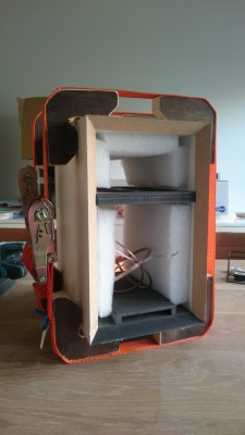

Ze staan te spelen, ik heb er 30gr action kussenvulling bij gedaan. De poort hierbij ruim vrij gehouden, het laag is wat rustiger geworden lijkt het.
Al met al klinkt het heel compleet :)
