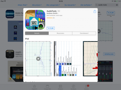

Naar het schijnt is er wel een eindbaas-mobiele-tool om te meten met den iphone, audio tools. Speciaal aanbevolen door de makers van de i-mm6 kent iemand dat wellicht?

Op youtube zag ik daar wel een paar filmpjes van.
Als je een iphone hebt, en je hebt de imm6 al, is
het misschien best te proberen. Ik denk alleen niet
dat je de mogelijkheden en gebruiksgemak krijgt, als
met een emm6 met mixer. Met die laatste set kun je
de meetresultaten weer delen met boxsim e.d.

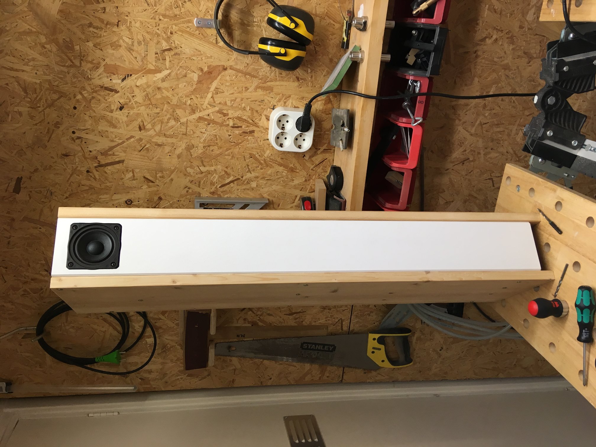

Dit is het plaatje.
