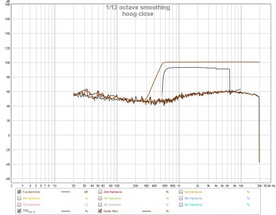

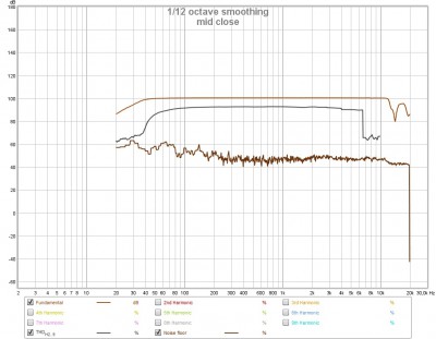

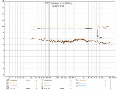

heb nu als eerste de nearfield meting gedaan per driver, alleen bij het hoog vanaf 800hz i.v.m beschadiging van de tweeter

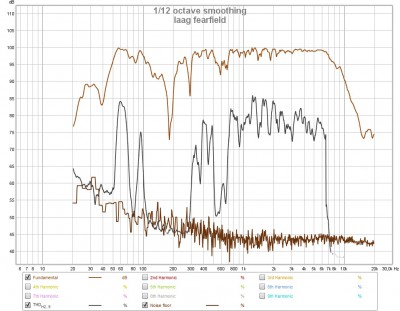

nu de farfield 6x de diameter afstand

Waarom ben je nou vervorming aan het meten? :think: :think: :think:

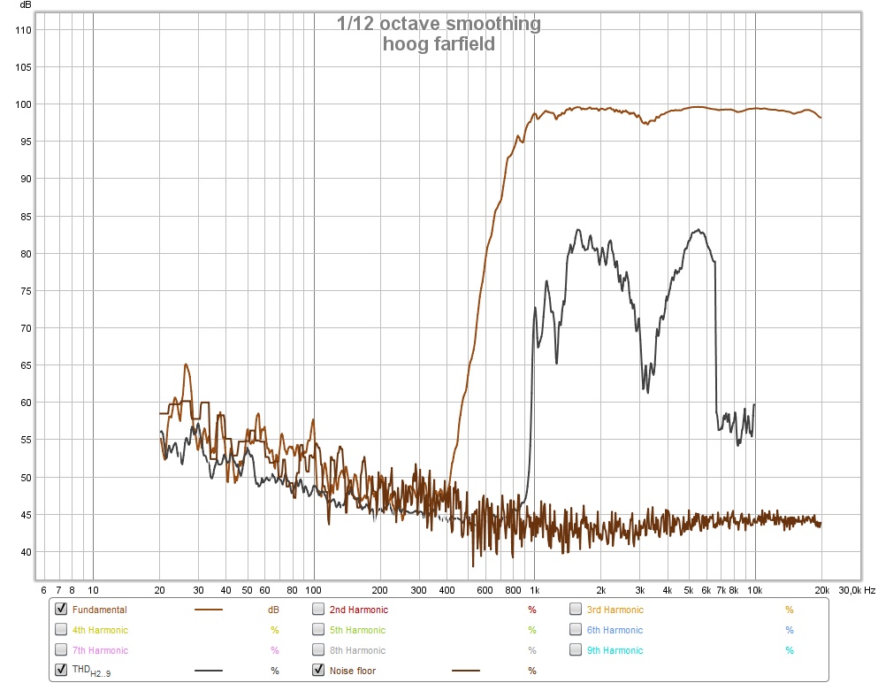

mmmm ik dacht dat vervorming ook van belang was?
maar de bovenste curve is toch de normale meting? dacht op deze manier dat er dan direct genoeg gegevens beschikbaar komen met meten
Berichten: 28468
Re: 3 weg filter
En je woofer loopt tot 20K door? :lol:

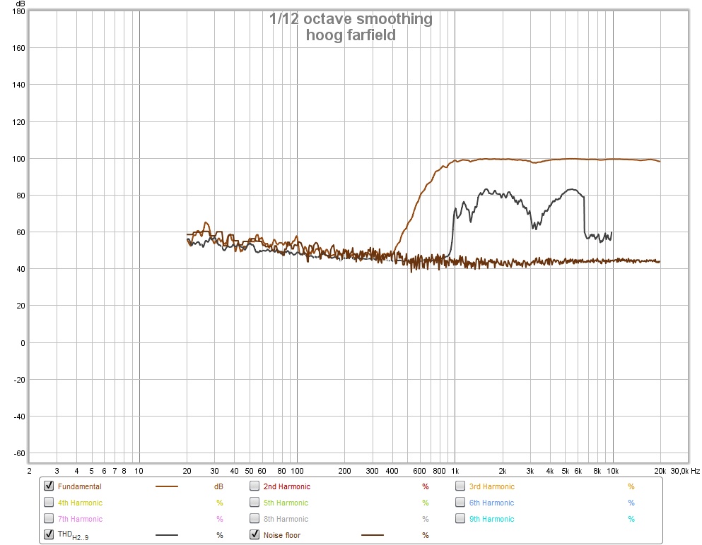

hahaha ja nu zie ik het ook, dit lijkt zo omdat de schaal verkeerd staat
heb nu dezelfde meting alleen de schaal grote gewijzigd, dan ziet het er realistischer uit

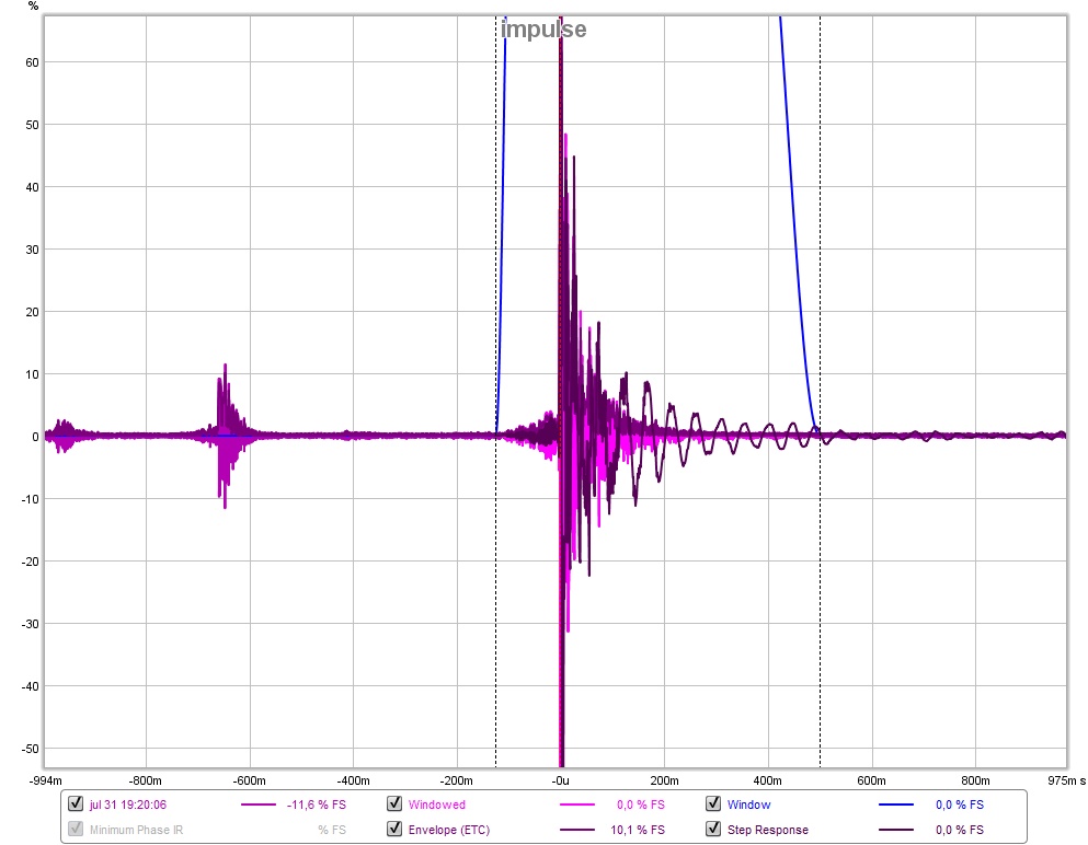

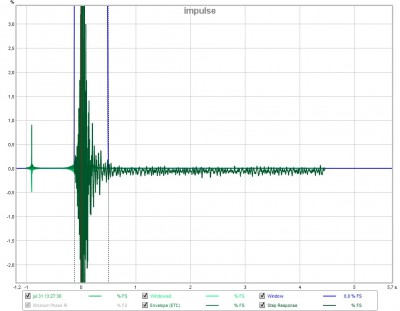

En nou het impulse window aanklikken, en dan inzoomen op de eerste 5 ms. Je zult een window moeten gebruiken rond de 4ms lang. Hoe verder je de luidspreker van reflecterende oppervlakten afhoudt, hoe langer dit window kan zijn. Langer window = meer resolutie in je meting en hoe lager je nog kan meten. Met control + alt + w stel je de window instellingen in, in de impuls response view in REW.
Als je er met REW niet uitkomt, gebruik dan eerst Arta, die is makkelijker hiervoor. Meten doe je door eerst op Imp te klikken bovenin, zodat je een impulse response opneemt. Vervolgens klik je met de linker en rechter muisknop klik je begin en eind van het window mee aan.

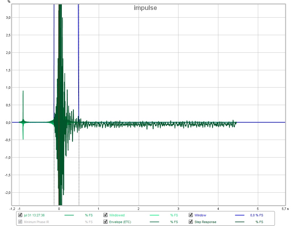

Bericht door Wim P »
de impulse ik zie geen reflectie piek(plafond/vloer), doe ik iets verkeerd?
Berichten: 28468
Re: 3 weg filter
Ja! :mrgreen:

ik snap na het lezen, dat er een reflectie van het plafond en de vloer van de meting afgetrokken moet worden, dus waar de 1e reflectie begint die msec voer ik in .
maar het punt is dat ik geen reflectie zie, dus was mijn vraag meet ik te dichtbij?, of moet ik eerst altijd full IR meten?

No worries, dat snap je niet in 1 keer. Je hebt de schaal op seconden staan, ipv miliseconden. Scheelt maar een factor 1000 :)
Verder zou je eerst eens met Arta kunnen proberen, dat is wat inzichtelijker. Daar heb ik bovendien ook een tutorial voor geschreven, beschrijft gewoon stap voor stap wat je moet doen.
Ik zou als je dat werkend hebt, en je snapt ongeveer wat er gebeurt, terug gaan naar REW en hetzelfde doen. Zodat je vervolgens de target curve aan kan zetten (ook dit moet je even leren hoe je werkt met target curves en zelf dan wel automatisch filters toevoegen).

ik moet nog opzoeken hoe ik de schaal van sec naar msec kan krijgen

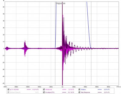

maar bij deze meting heb ik wat rommel links van de impulse?

Wim P schreef:
ik ga gewoon lekker verder Walt O:)
Dat doe je door te zoomen op de x-as, dat is namelijk de tijdschaal. Dat doe je rechts onderin, daar heb je de zoom knoppen (mogelijk niet altijd zichtbaar).

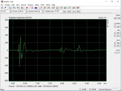

Jag
ik heb jouw tutorial erbij genomen
volgens mij heb ik nu eindelijk iets wat op een serieuze impulse meting lijkt?
Berichten: 28468
Re: 3 weg filter
Yep, en de eerste reflectie zie je net voor de 8mS.

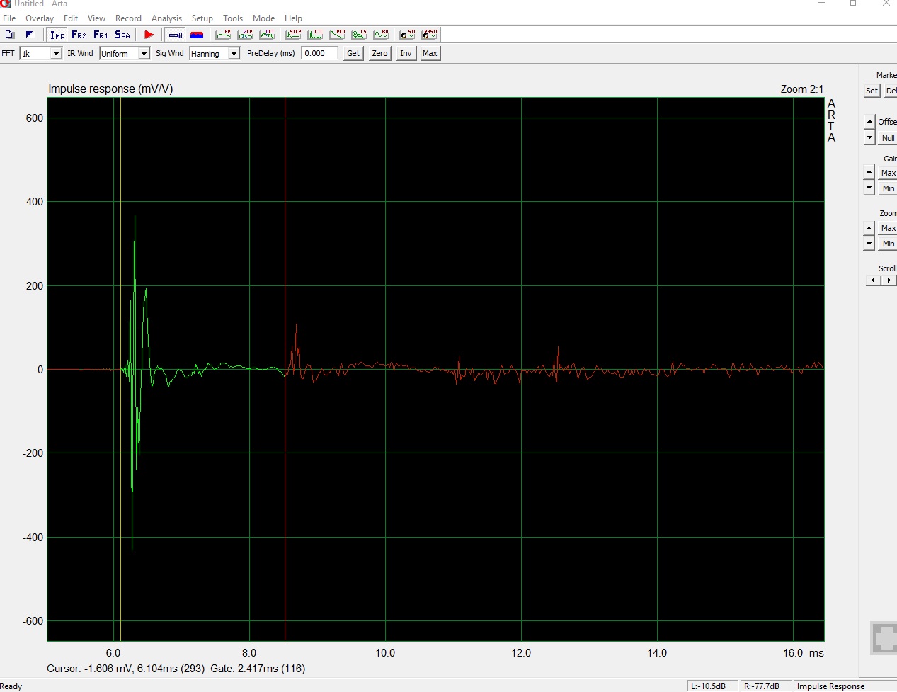

Zeer serieuze impuls meting! Alleen hou je nu nog geen 2ms gate over, dat is veel te weinig. Dan blijft je meting pas vanaf 1:0,002 (gate in seconden) = 500Hz geldig. De oplossing hiervoor is de te meten luidspreker helemaal vrij en qua hoogte tussen vloer en plafond in te plaatsen. Dan kan je gate een stuk langer worden (ruim 5ms moet lukken binnen).
Je snapt ook meteen waarom de speaker fabrikanten anechoische kamers gebruiken. Dan heb je geen gate nodig en blijft de kwaliteit van de meting beter behouden.
Wim P
Berichten: 661
Lid geworden op: za 07 sep 2013, 14:03
Re: 3 weg filter

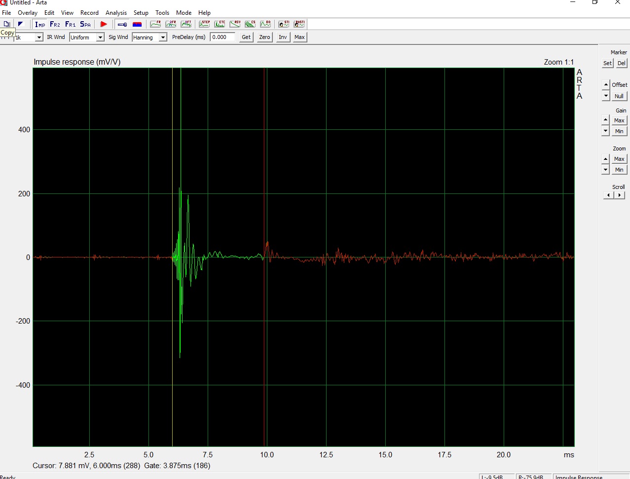

Wim P
Berichten: 661
Re: 3 weg filter
deze is denk ik iets beter nog
