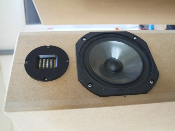

Zo ook voor Tobias (zie foto's)
De Krill monitor en de vloerstaander zijn uit wisselbaar.
Je kunt dus kiezen voor TQWP bas in combinatie met de Ti-dome (+XO) of de AMT in de Br van de monitor.
Ook willen de meeste mensen geen topset kastje erbij.
Zodat de tweeter nu onder de carboncone zit.

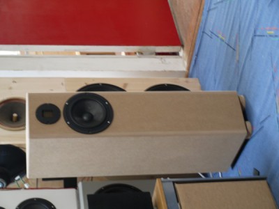

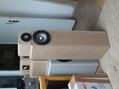

Vandaag nog even 2 kastjes in mekaar zetten voor iemand die te weinig tijd heeft om bij mij te komen bouwen.
Ook dat worden vloerstaanders maar nu met Ti-domes.
Mijn advies is meestal : modern (reflecterend) huis , ga voor de AMT , beetje meer absorberende aankleding , ga voor de Ti variatie.
