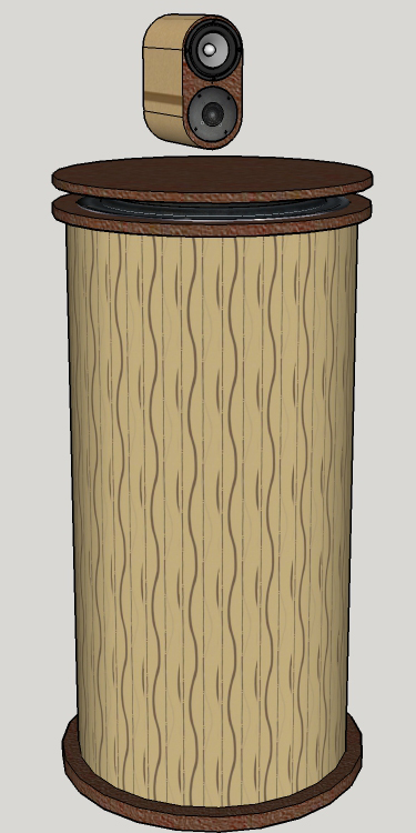

Eerste versie nieuwe cabinet
Eerste versie vanuit Sketchup. Ik moet nog iets bedenken voor het mid en hoog. Een zwevend kastje lijkt mooi, maar heeft wat kleine practische obstakeltjes.
Ik heb de afgelopen dagen woofers door WinISD gegooid en ben tot de conclusie gekomen dat ik voor vier woofers serieus groter moet in volume, of direct actief gaan, of de door Jeroen voorgestelde Scan-Speak moet gaan gebruiken.
De eerste wil ik perse niet, de tweede wil ik op termijn maar ik heb momenteel daar geen centen voor (over), dus dan optie drie. De Scan-Speak heeft de beste cijfers, is betaalbaar (vergeleken met mijn eerste idee zelfs goedkoop) en ziet er goed uit.
Even een ontwerptechnisch vraagje, ik neem aan dat het akoestisch centrum van de woofer nu in het midden ligt? Dan zal ik de mid en hoog dus ook in het midden moeten zetten lijkt me. Hoeveel speling heb ik daarin?
Berichten: 9199
Re: Een nieuw project nog zonder naam: brainstormfase
Afhankelijk van de overgangsfrequentie vrij veel. Een paar cm verschil merk je niet echt als je golflengte 1,7 meter is (200hz)
