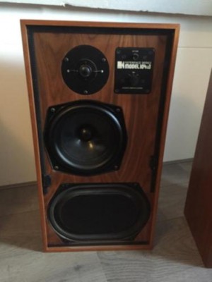

T27 is een ramp schrijf je
Dit begrijp ik niet Olaf deze boxen zijn ongeveer 10 jaar lang met die T27 uitgevoerd
in je viewtopic.php?f=5&t=7980 vind ik niets waar van ik snap dat die 27 een ramp is ?
had net een knap paartje gevonden
Maar wel met die T27 erin en boven in de Kast en ook nog bij mij om de hoek :-$

Ze waren gewoon niet mijn smaak. Vroeger werkte ik erg veel met kef drivers maar nooit met de T27. Misschien is dit ook wel gewoon deels smaak hoor. Dus als jij ze mooi vind klinken dan is daar uiteraard niets op aan te merken.
Tegenwoordig werk ik veelal met Philips drivers wat ook niet ieders smaak is. Dat is ook hetgeen wat de audio hobby tevens heel persoonlijk maakt.
Gewoon lekker luisteren en genieten als je luister plezier hebt van de huidige combinatie.
Inderdaad haal ik de T27 niet aan in mijn bouw topic omdat ik toen al helemaal ingeburgerd was met de audax two 025
Re: Welke LS boxen kan ik het best kopen voor 2-300€
Kweenie of het smaak is. Weet niet meer wat voor materiaal die tweeters waren, was iets van Mylar of Melamine, maar ze braken gewoon flink op. Alu en Ti doet dat ook alleen een beetje hoger in frequentie. En net als die Kef tweeters zijn metal dome tweeters ook niet mijn ding. In de tijd dat die T27 tweeters floreerden was het weergavebereik meestal niet verder dan zo'n 16 kHz. Dus echt last had je er niet van meestal. Maar in die jaren '80 had ik liever de fraai gedempte textiel domes van Audax en ScanSpeak.

Hoe jouw oren in de jaren '80 op hun oude dag waren weet ik niet :lol: Ik ben ook niet de jongste meer maar hoor best nog wel het totale kwaliteitsverschil. Ik doelde daar meer op de tape recorders, FM tuners, PU's, CC decks etc van toen. 20 kHz haalden ze maar in beperkte mate en met heel weinig dynamiek. Eigenlijk niet noemenswaardig.

Probleem met de T27 was ook het formaat ( 27mm) waardoor ie behoorlijk hoog ingezet moest worden. Eigenlijk te hoog icm een 20cm woofer. De Latere T33 ( 33mm) had daar veel minder last van.

Praktisch gezien eigenlijk wel. En gek genoeg misschien, vandaag de dag nog steeds gezien de in werkelijkheid beperkte hoeveelheid geluid in dat gebied.
B.t.w. Opbreken is het sterk in resonantie komen van de conus/dome op een bepaalde frequentie. De conus is dan geen stijve "zuiger" meer. Dat levert veel vervorming op. Je moet dan ver onder die frequentie blijven met het toegevoerde signaal. Soft domes en goede conus speakers doen dat ook maar de resonantie is dan vrijwel afwezig en ze lopen dan heel gemoedelijk af.

In de 80er jaren waren mijn oren nog prima, de KEF's zijn hier echter pas in het huidige decennium (als bijvangst) binnengekomen :wink: Maar ik begrijp precies wat je bedoelt, bij het 70er jaren spul was het bij 15 kHz vaak al aardig afgelopen. Een FM tuner met de piloottoon op 19 kHz hoeft ook niet hoger te komen

Ik begrijp een beetje waar jullie naar toe gaan.
Ik heb nu de Chorale SP1016 en dat was in 1975 een LS box waar je U tegen zei
Met een T27 tweeter, ik vind dat nog steeds goed klinken hoor :D
En 16KHz , hoor ik nog net met 1 oor , maar denk niet dat ik daar op huiskamer nivo van waarneem

Ik zie op het front een draai schakelaar 3 standen ? er staat 104 aB bij Zegt dat nog iets over deze boxen ?

Ondanks mijn opmerkingen over de tweeters zijn het wel speakers die erg de moeite waard zijn. En als het jouw smaak is en ze zijn nog in goede conditie: Doen!
Dank jullie wel Mannen Maandag /dinsdag heb ik de Speakers :yeah:

Maar er zou een fuse tussen die T27 zitten, moet je daar een luidspreker voor uithalen , zo ja Welke ?
Weet iemand dat ?
Als er een T27 kapot is kan ik dat op de ohm meter zien , i.p.v. 8 ohm beetje meer :?:
Nou als er een waffer B200 of tweeter T27 defect is kan ik er een uit Mn Kef Chorale SP1016 schroeven
voor tijdelijke reparatie.
Die zijn zo te zien het zelfde
