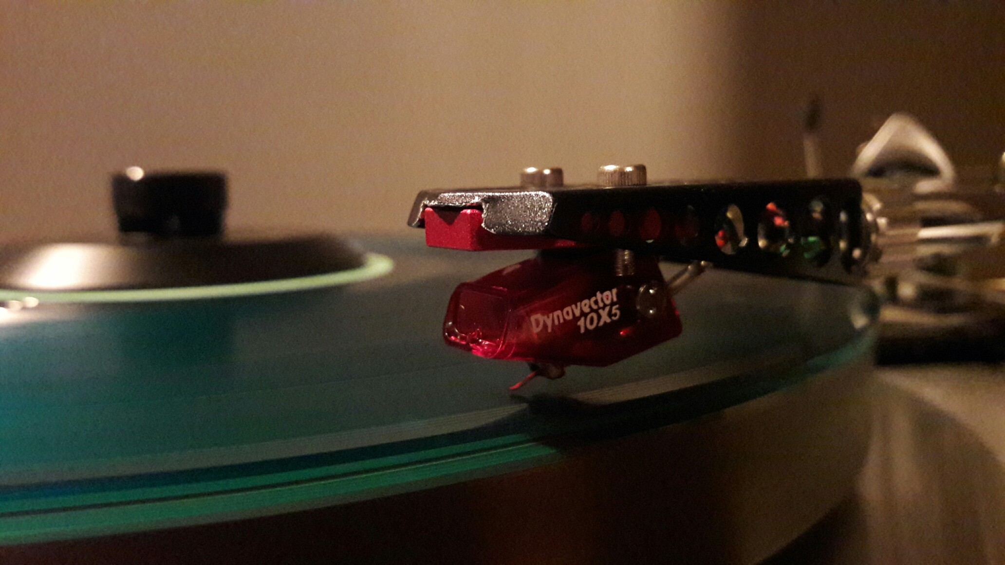

Hoppee
Zoals je kan zien heb ik de kop van de headshell een beetje bijgevijld opdat de cartridge erin zou passen.
Berichten: 8107
Re: welke naald/cartridge voor SME 3009 S2 Improved?
Van harte.
Leuk dat je iets gevonden hebt wat je bevalt.
Wel apart dat je toch op een high output MC bent uit gekomen.
En dat terwijl je daar liever een MM had willen hebben.
De dynavector ziet overigens wel graag een lagere afsluitimpedantie.
1K is al voldoende.
Daar zou je nog wat mee kunnen testen wat lekkerder klinkt.
