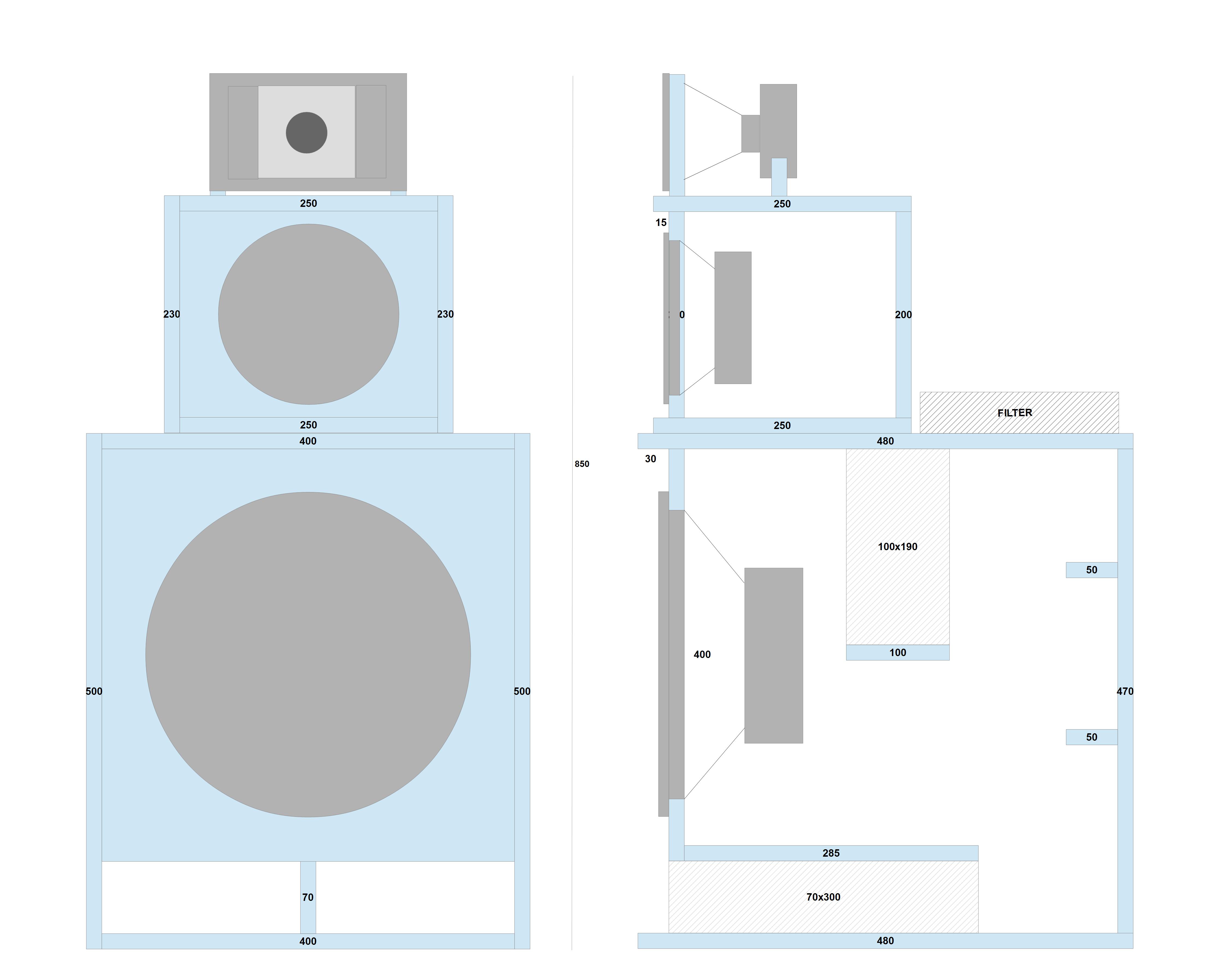

Brainstorm: Dynamische 3-weg luidsprekers

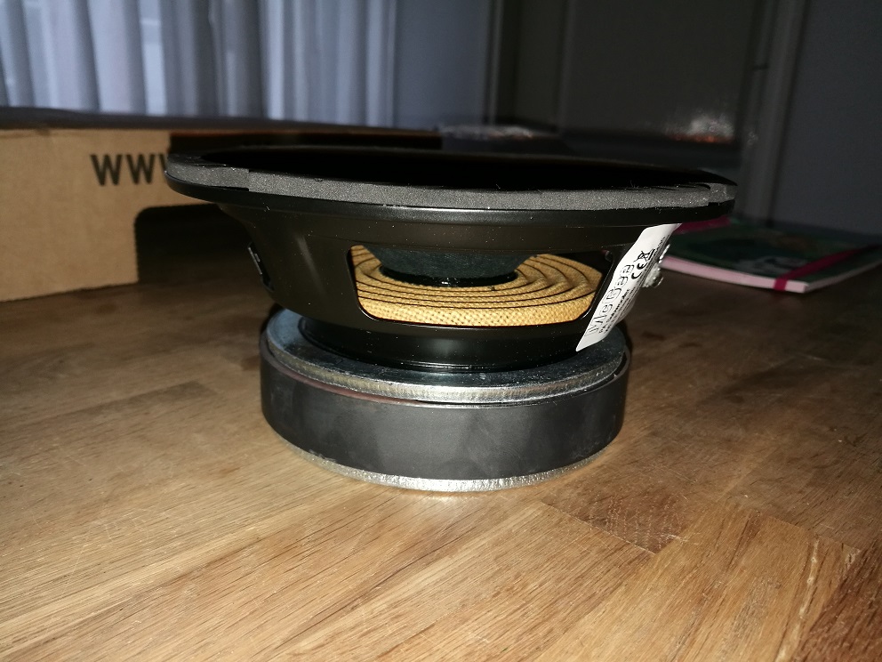

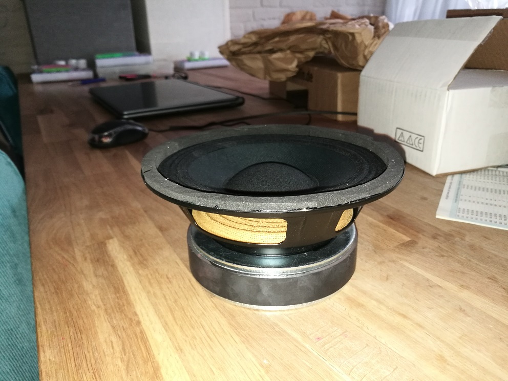

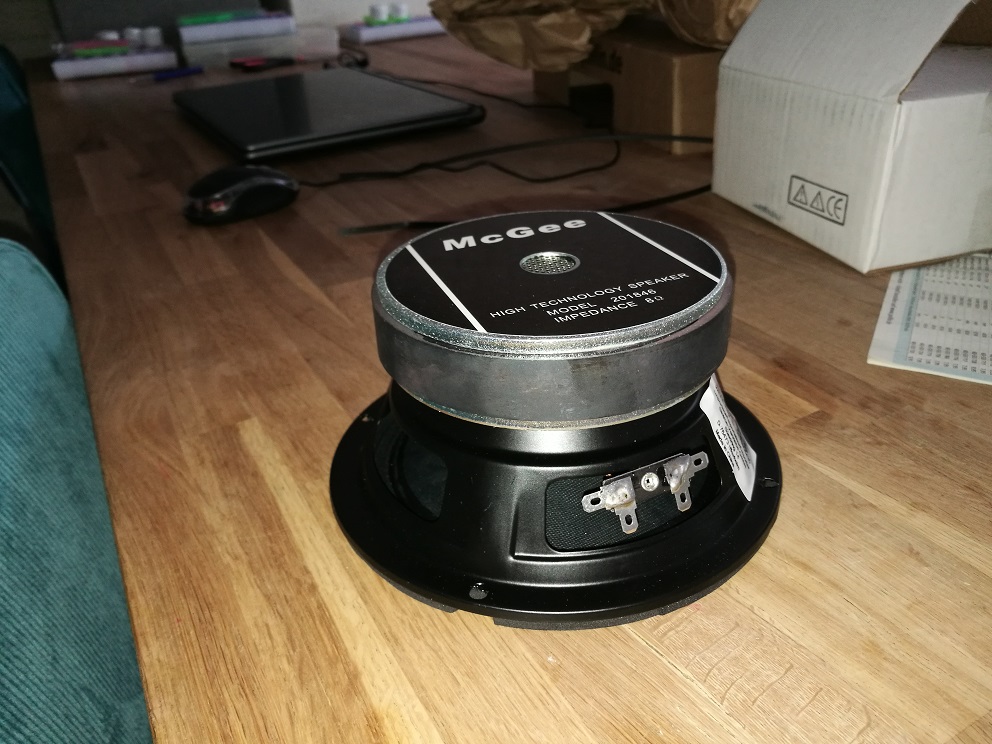

Mid units zijn binnen. Zeer grote magneet, bij net zo groot als de conus

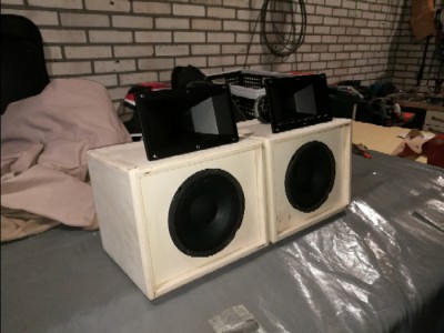

Hoorn speaker valt toch wat tegen qua bouw. Heb niet de middelen de vele verschillende hoeken te kunnen zagen.
Daarom wat gewone gesloten kastjes gebouwd en kort getest icm. de woofers. Filtering met actief scheidingsfilter.
Rendement is genoeg, dus zal ik door gaan met de gesloten behuizingen.

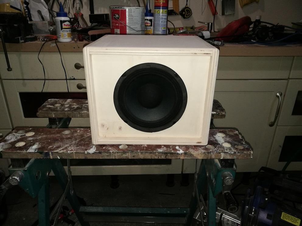

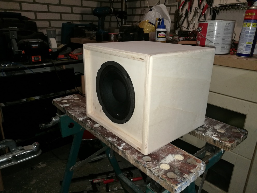

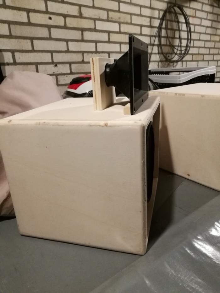

Ga misschien later nog mee verder, nu eerst een tweede mid kastje gemaakt. Ook zijn de tweeters binnen.

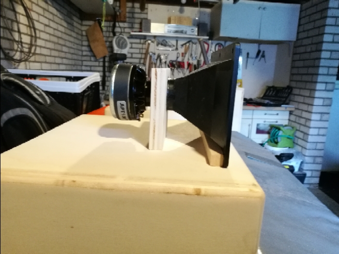

Ben begonnen met de eerste baskast. Verder ook alvast wat verzonnen voor de montage van de hoorn tweeter.

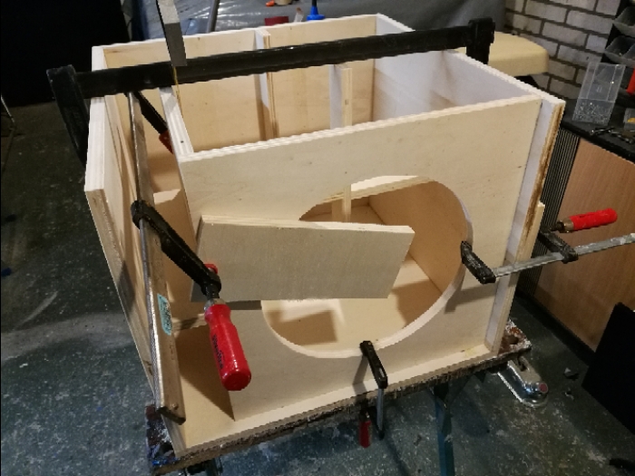

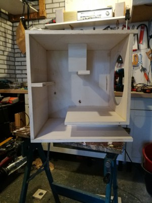

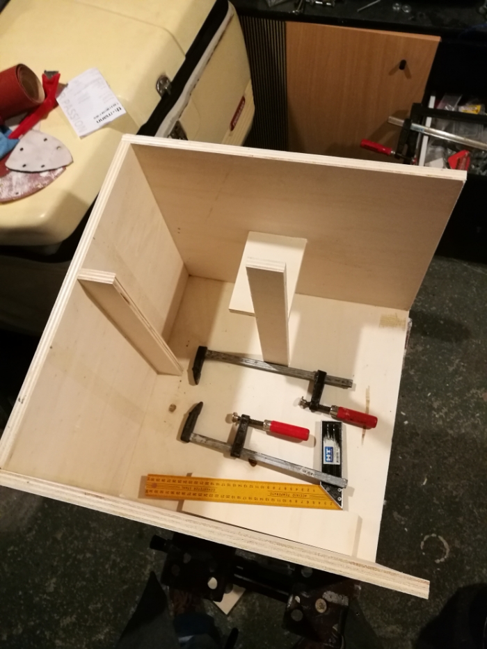

Eerste panelen van een baskast gelijmd
Re: Brainstorm: Dynamische 3-weg luidsprekers
Vandaag vrij, dus kan lekker verder bouwen.
Eerste baskast is nu dicht, vanmiddag met de tweede beginnen.

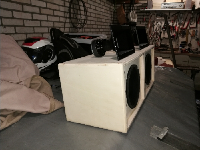

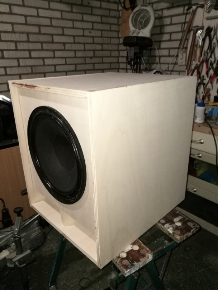

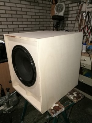

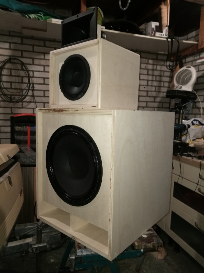

Ruwbouw van de eerste baskast klaar. Ook alvast een plaatje van de complete speaker.
Denk trouwens dat ik ze alleen afwerk met blanke lak, deze look bevalt mij wel

Gaaf kastje, dat wordt zeker een 3 weg met ballen!

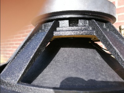

Gat aftekenen voorde tweede kast. Blijven toch nette units voor 50 €
Gegoten chassis en 3 inch spreekspoel

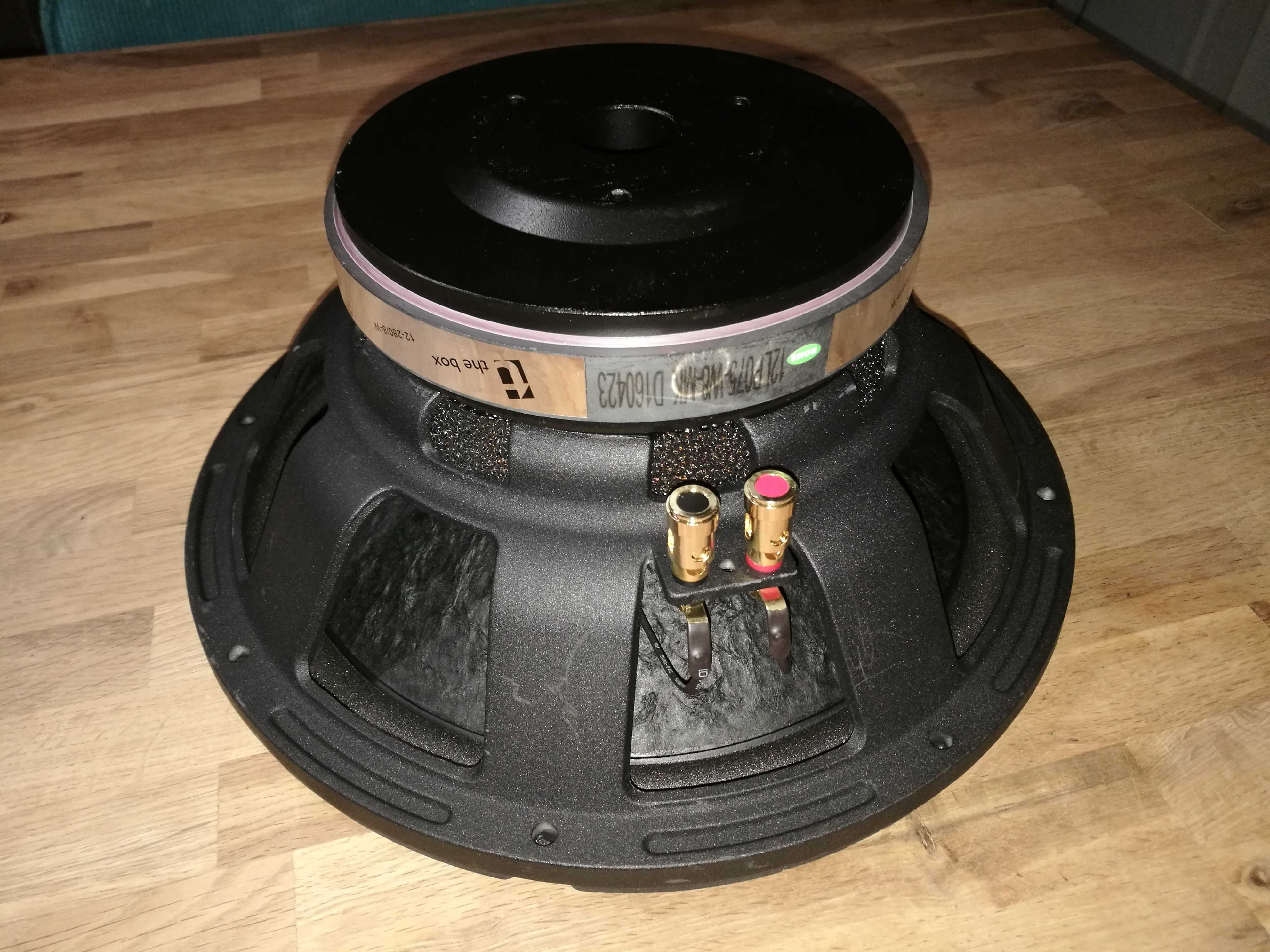

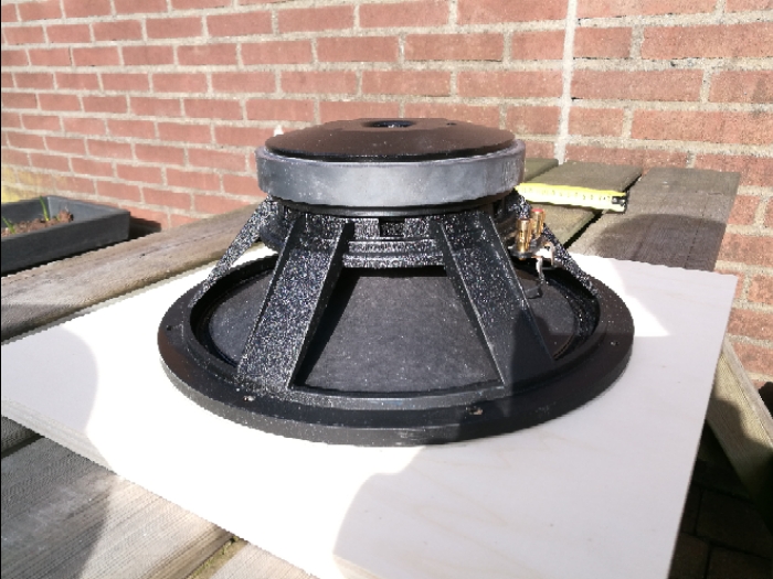

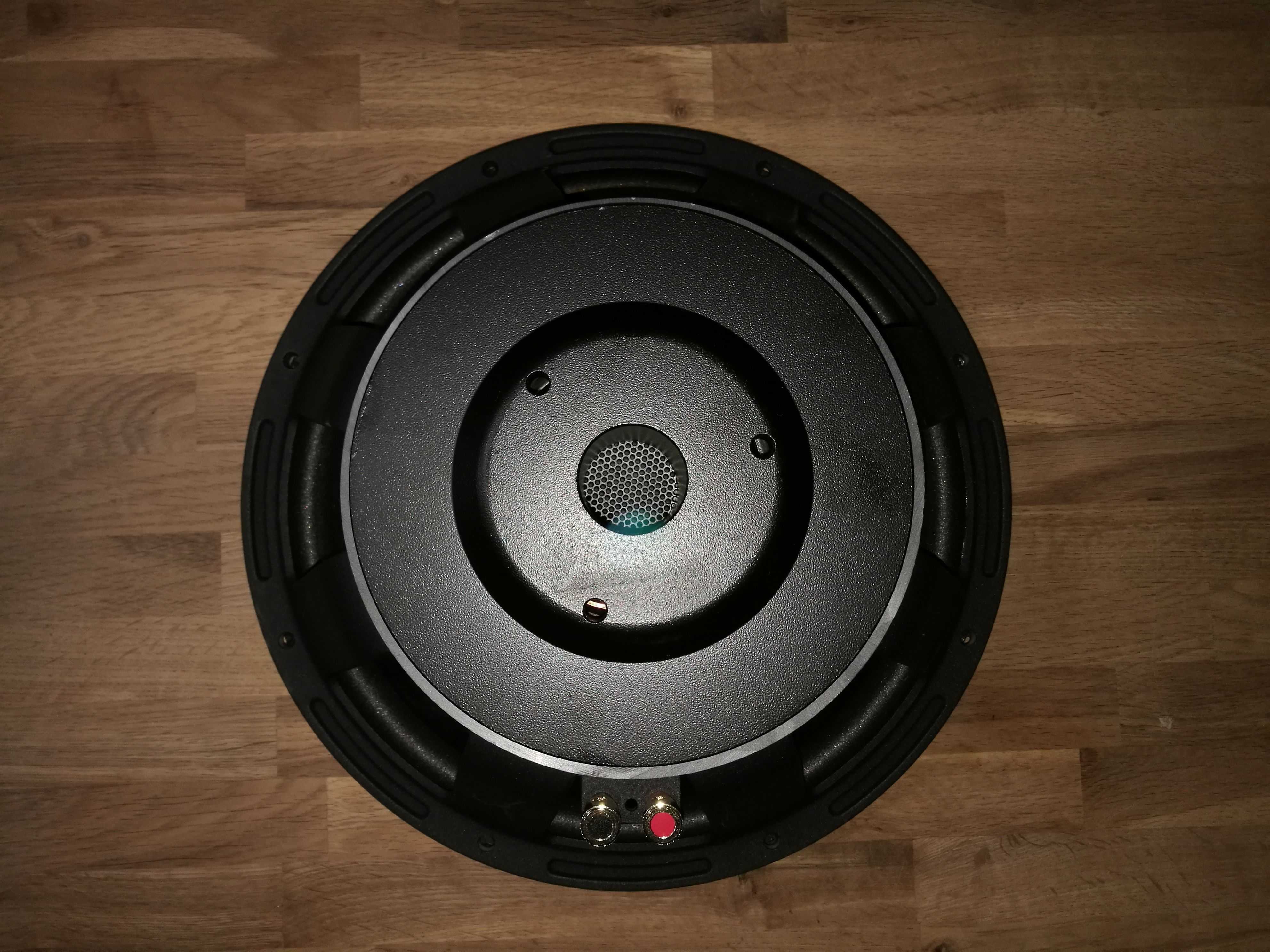

Nu dat ik de woofers uit mijn pa subs gebruik voor deze speakers heb ik nieuwe woofers besteld.
