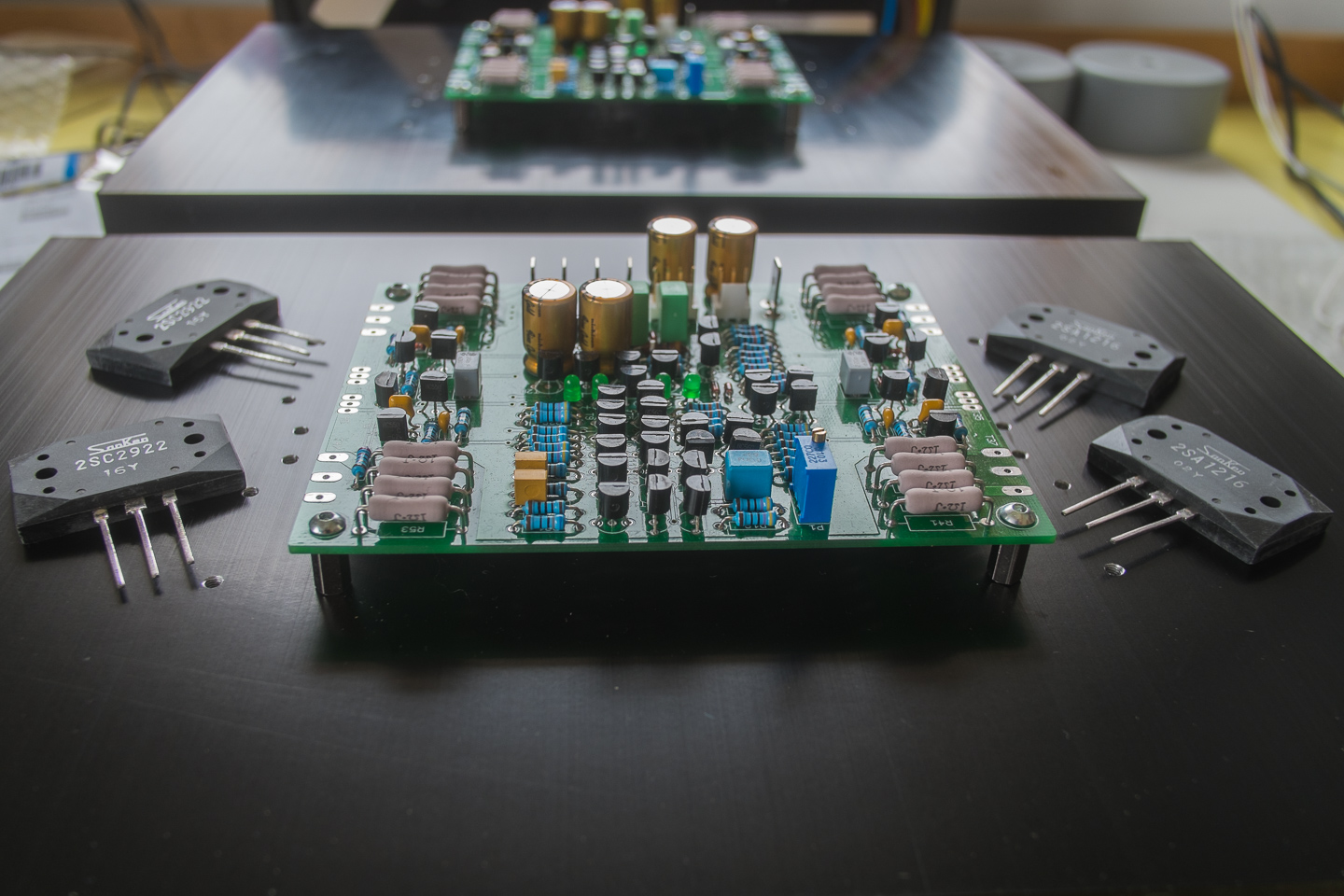

Vandaag maar eens begonnen om de Sanken transistors te monteren. Om het allemaal netjes te doen ben ik toch nog de hele middag bezig geweest. De volgende stap is om alles als een soort plankjesversterker op te bouwen en te testen of alles naar behoren werkt. Het gaat nog wel even duren voordat dit spelende versie nummer 3 of 4 is in Nederland.
Nu eerst maar eens een warme chocomel met slagroom.

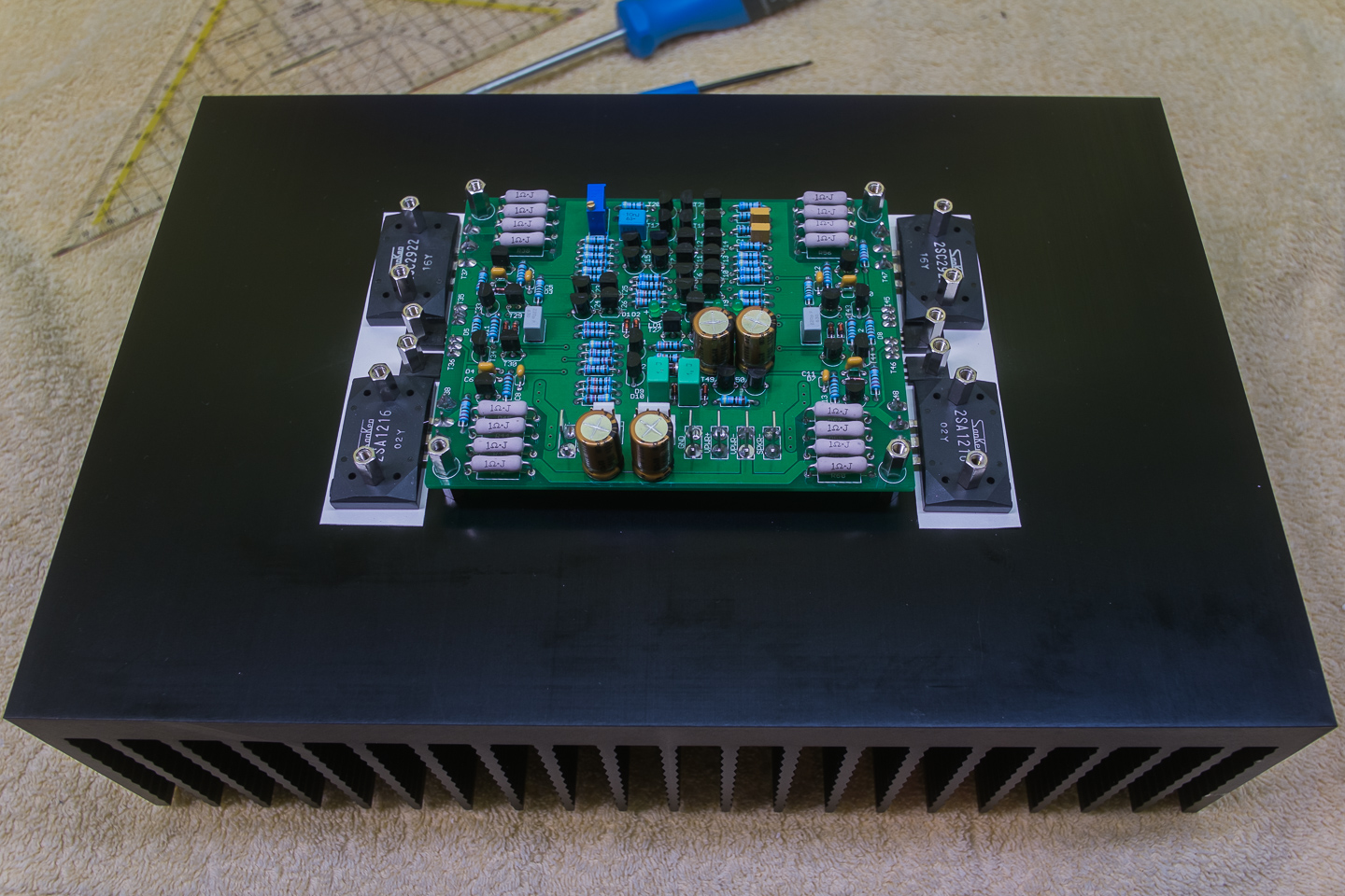

Dit is wat ik een "plankjesversterker" noem. Lijkt er natuurlijk voor geen meter op. :lol: Van wat afval een frame gebogen om de voedingen te monteren in een opstelling zoals het in de definitieve versie ook moet gaan worden. Als het een beetje meezit dan moet er van het weekend toch wel muziek uit kunnen komen.

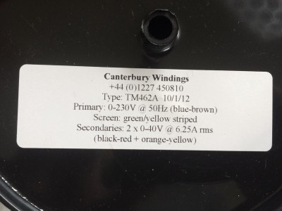

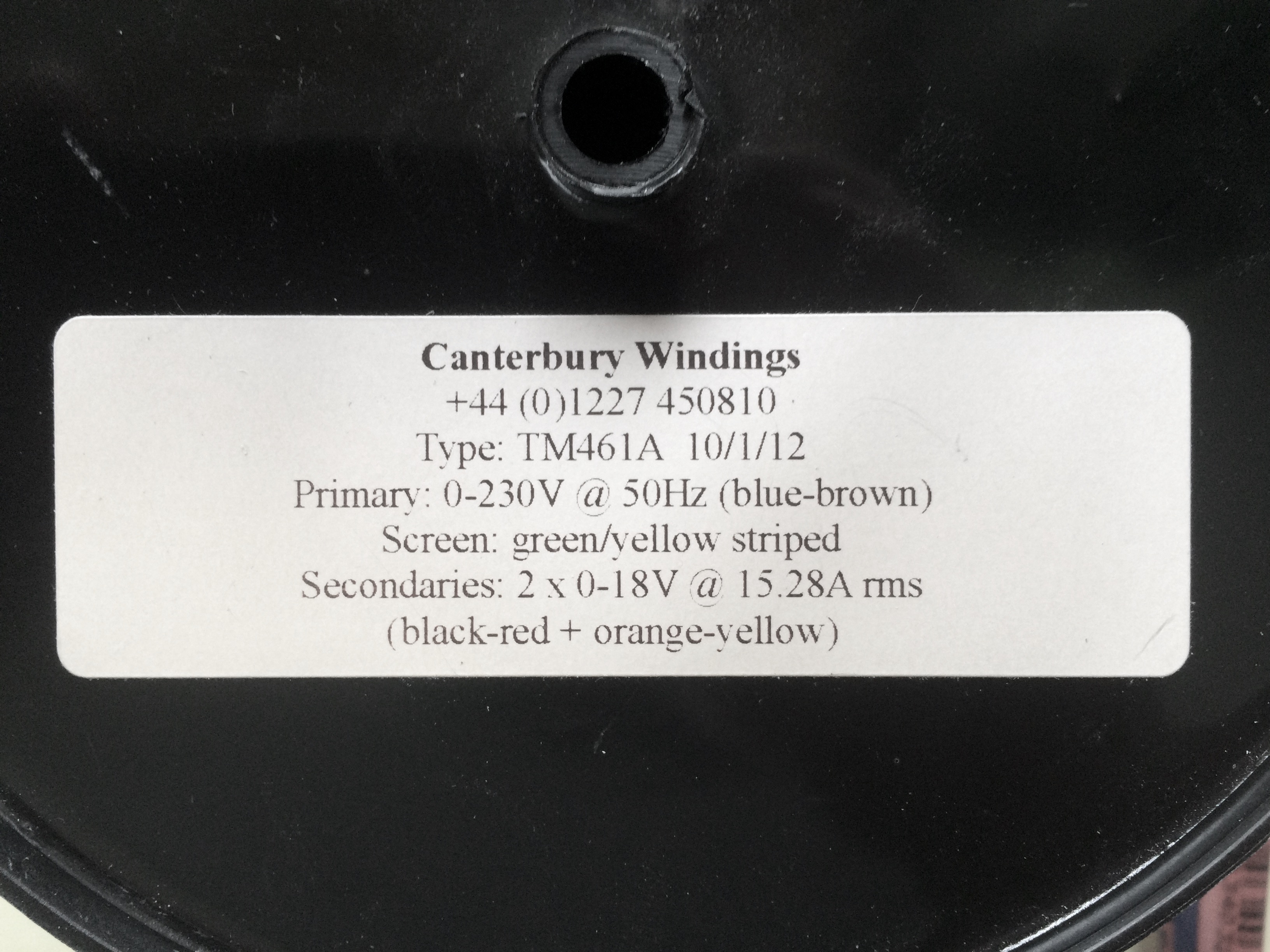

Soms kun je zo aan je zelf twijfelen. :( Sluit je de trafo's aan, prik erop, en dan meet je 56 Volt ipv. de te verwachten 26 Volt. Dan kijk je dus raar op, zelfs ik. :mrgreen:
Blijkt de fabrikant de stickers op de verkeerde trafo's te hebben geplakt. Je moet ook echt alles controleren. Waar 40 op staat is 18 en vice versa. Gelukkig geen kwalijke gevolgen.

Berichten: 36749
Re: Extreem gewichtige klasse A
Wist je niet dat die Britten alles verkeerd om doen dan? Soms maken ze wel eens een foutje en dan zit het weer goed. Altijd controleren dus! :lol:

Gelukkig hebben ze verder dezelfde afmetingen. Anders moest ik mijn hele bouwplan ook nog wijzigen. Voor de zekerheid begin ik maar aan de andere kant.
Berichten: 15173
Lekker dan. Draden secundair ook dezelfde kleur, een vergissing is dan zo gemaakt. Moet toegeven dat ik het ook niet altijd nameet, kan je je in dit geval je elektronica kosten.
Je wou toch extreem, krijg je het, weer niet goed :o
In de contramine :? :lol:

Meestal check ik het juist wel. Stap voor stap. Vanmorgen extreem enthousiast alles meteen op de voeding. Gelukkig niet de eindtrappen aangesloten. Toch wel even geschrokken want de elco's kunnen 35V hebben. Maar ik constateer geen schade. Inmiddels de boel maar even totaal anders opgebouwd anders ben ik volgend jaar nog bezig met een proefopstelling. Dan duurt het allemaal wel weer extreem lang. Ach wat geeft het eigenlijk ook? Gewoon extreem lekker bezig met de hobby.

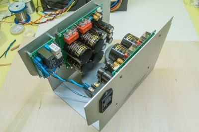

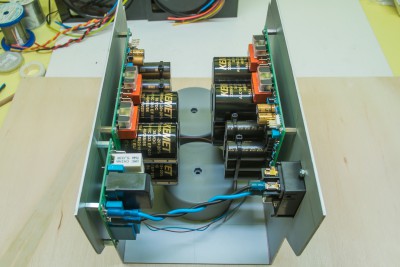

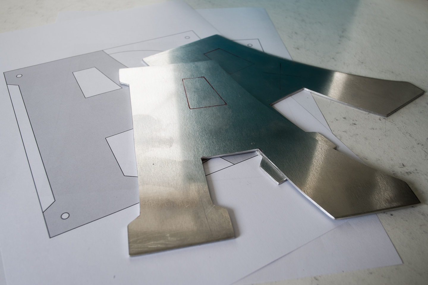

Het maken van een behuizing is nog tijdrovender dan het solderen. Aluminium is weliswaar makkelijk te bewerken maar met alle gaatjes en sluiven ben je uren zoet. En dan natuurlijk weer de onvermijdelijke figuurzaag. :lol:
De romp waar de trafo's en voedingen in komen te hangen is zo goed als klaar. Ik heb er voor gekozen om de trafo's op deze manier tussen 2 wanden op te hangen omdat je dan geen knotsdikke bodemplaat nodig hebt. Op deze manier hangt er niets door en blijft het gewicht een beetje binnen de perken. :-&
Tweede voordeel is dat de verbindingen zo kort mogelijk zijn en volledig symmetrisch.
Co
Berichten: 28473
Co, je bent copeloos......... :lol:
Ik vind het er wel kunstig uitzien. knap hoor.
Geeft zo wel een "AA erlebnis" :lol: Ergens is er een H weggevallen ? :o
cve
Berichten: 2131
Locatie: Wormer
Bericht door cve »
Die "H" voegt niets toe behalve extra gewichtigheid. :mrgreen: Tweemaal een A is meer dan genoeg. Ze dienen enkel om de trafo's op hun plek te houden.
