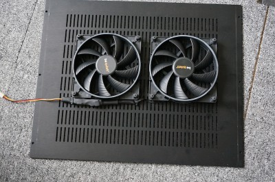

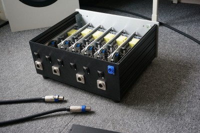

Ik had dat ook in mijn 6-kanaals hypex. Ik heb hem opgebouwd met Core units, en ben uiteindelijk naar 3U hoog gegaan. Ik heb wel de heat-sinks achterwege gelaten. Door de 3U hoogte kon ik een ventilatiesysteem boven de versterkers en de voedingen plaatsen. Deze gaat alleen aan als de temperatuur boven de 45 graden komt.
Maar de Hypex units zijn erg sterk, ze kunnen best wel wat hitte aan.
