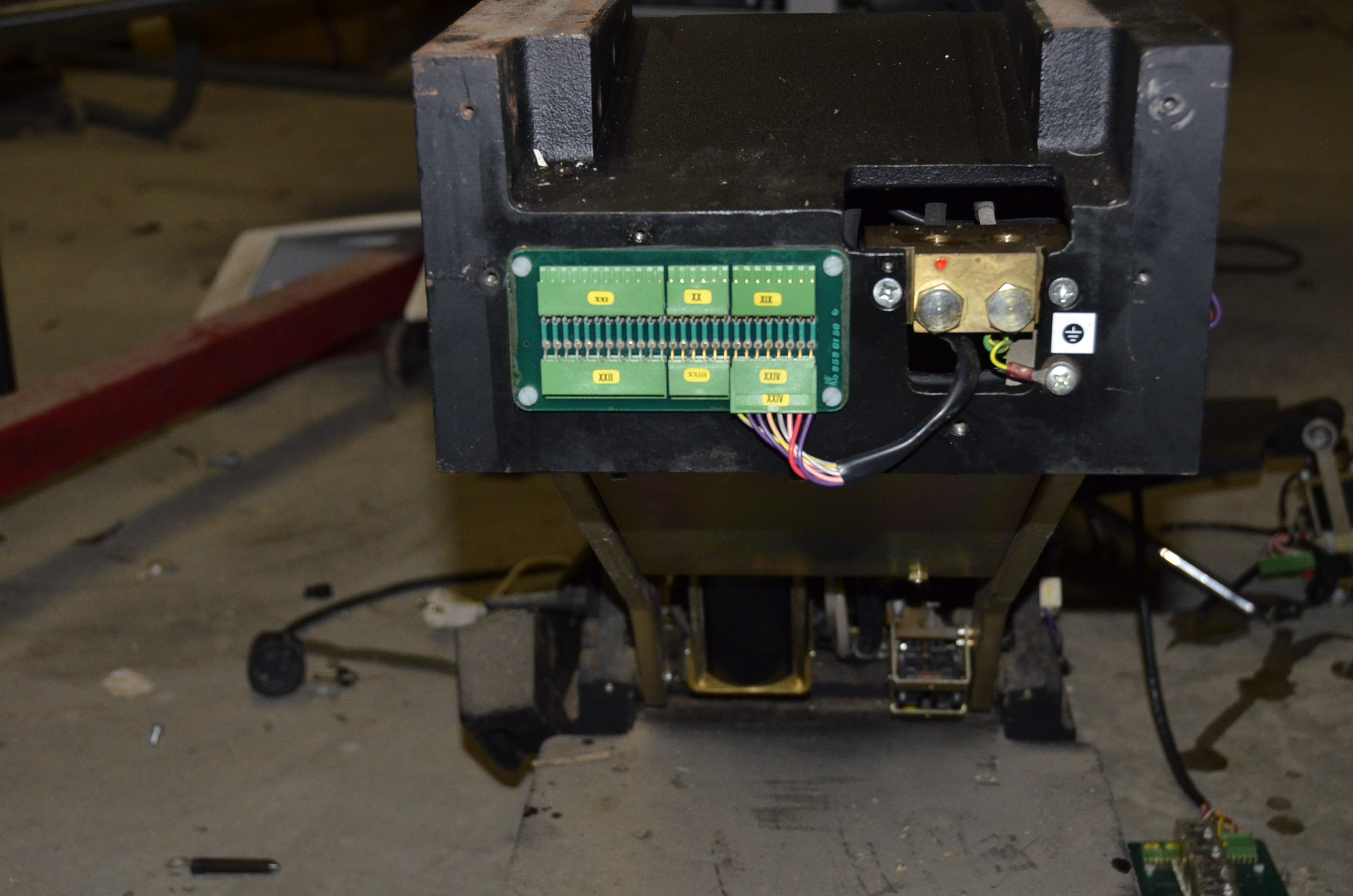

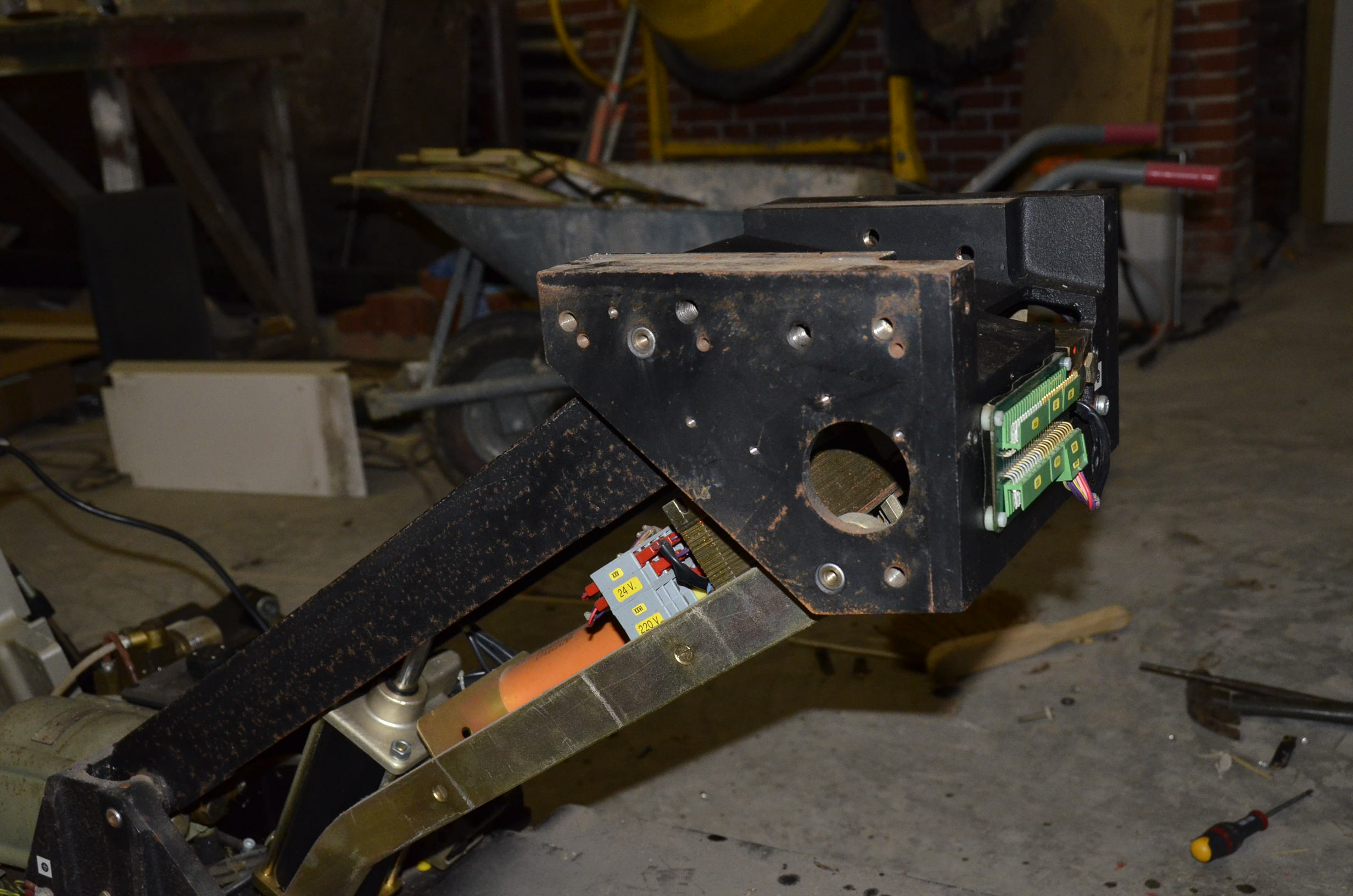

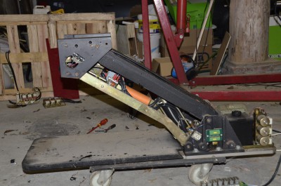

Zo, na een paar uurtjes analyseren en overbodige zooi er af slopen:
Zwaar gietijzer:

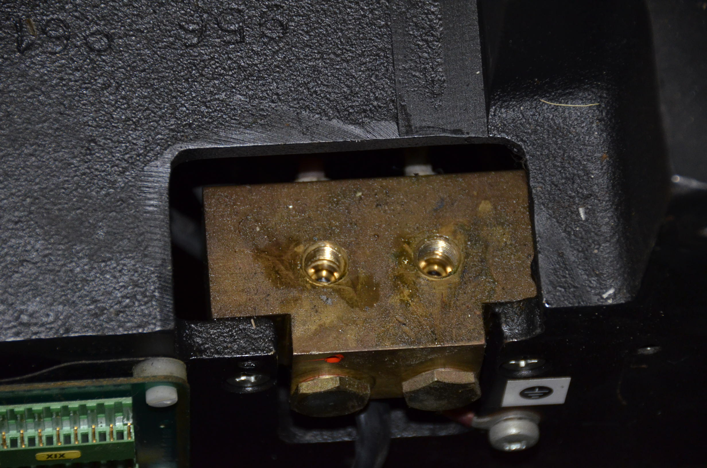

Handig zo'n hydrauliek tussenblok, kan ik mooi afdoppen:

Re: Werktafel
Uit geanaliseerd?
Kussentje er bij?
Daar kun je wel mooi wat aan lassen,dus dat gaat helemaal goed komen!
Kussentje er bij?
Re: Werktafel
Dan maar enkele van die boutgaten.ds23man schreef:Bouten zal je bedoelen.
Gietijzer last wat lastig.

Denk dat ik er twee zware hoekprofielen aanbout en dan een 40mm werkblad erop. Moet sterk genoeg zijn.
Zat nog even naar voetschakelaars te kijken, beetje prijzig.
Dan maar drukknoppen onder het werkblad.
