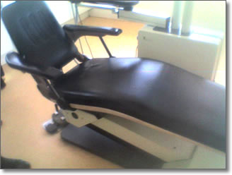

Wat ben ik soms toch een helder licht. Loop ik door de schuur en heb nog zoiets staan:
Stoel er af en werkplaat erop en ik heb een werkbank met electrohydraulische verstelling!
Kan zelfs het gewicht van Dre en Tino aan. :rofl: :rofl: :rofl: :rofl: :rofl: :rofl: :rofl:
Re: Werktafel
Dus shockproof bedoel je? :mrgreen:
Berichten: 28480
Re: Werktafel
Zoiets ja.
Hoppa:
Bevestiginsvlak van de stoel blijft verticaal met heffen en dalen. Helaas heeft deze geen geheugenstanden.

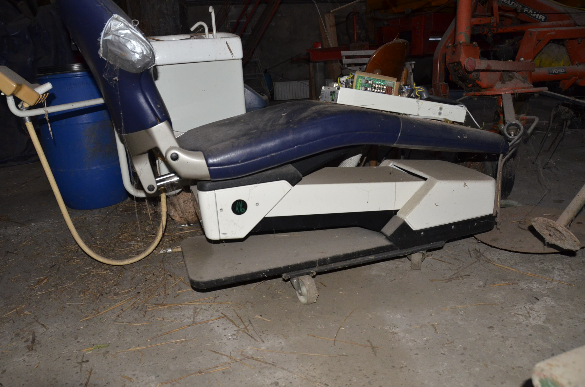

In deze stoel zitten hydraulische cilinders, zo uit mijn hoofd moet ie 150Kg kunnen doen. Bouwverslagje komt er zeker. Eerst morgen even in mijn kont laten snijden.
Berichten: 28480
Re: Werktafel
Wordt wat gecompliceerder dan verwacht:
Zo meteen eerst even een stekker eraan.
Re: Werktafel
Het ziet er wel super degelijk uit! :goedzo:
Berichten: 15178
Re: Werktafel
+1. Als 'ie het nog doet dan wel te fiksen is is er wat van te maken. Na al het leed ooit in die stoel :mrgreen:
Berichten: 28480
Re: Werktafel
Duits spul, dan weet je het wel.
Alles doet het nog, behalve de geheugen standen.

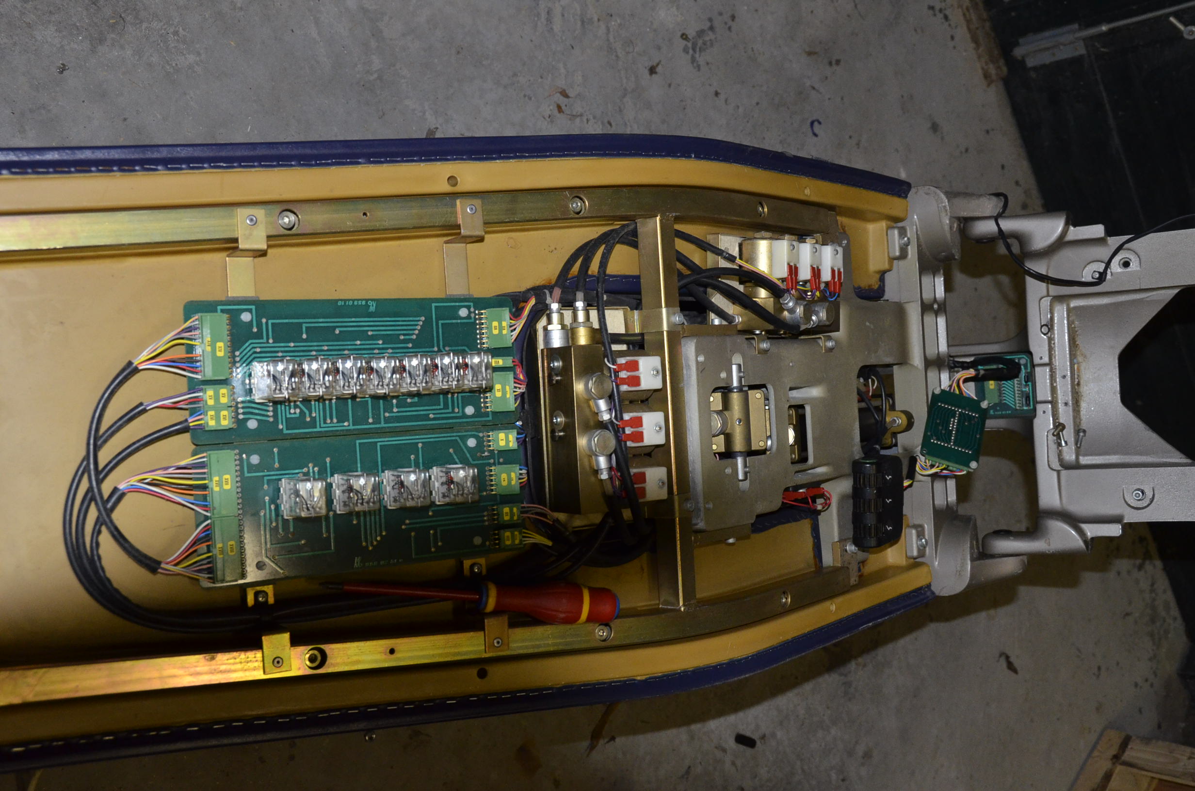

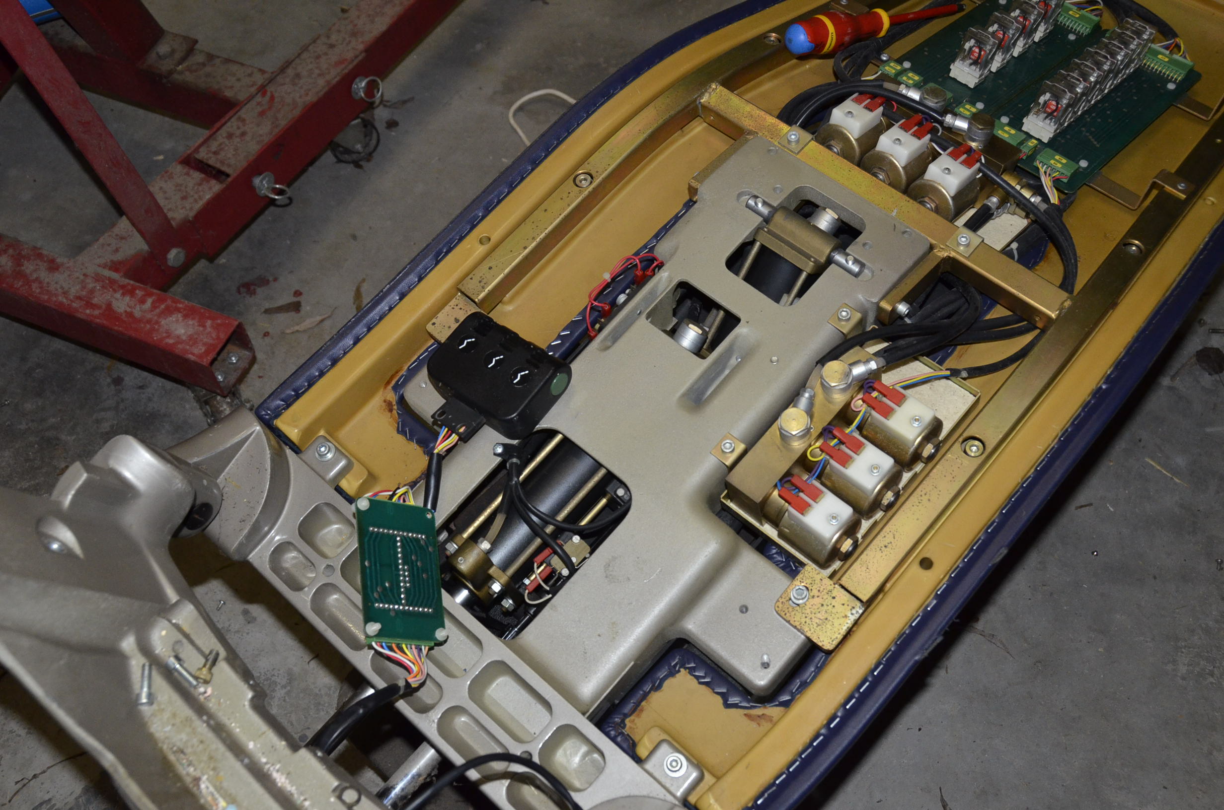

Berichten: 28480
Re: Werktafel

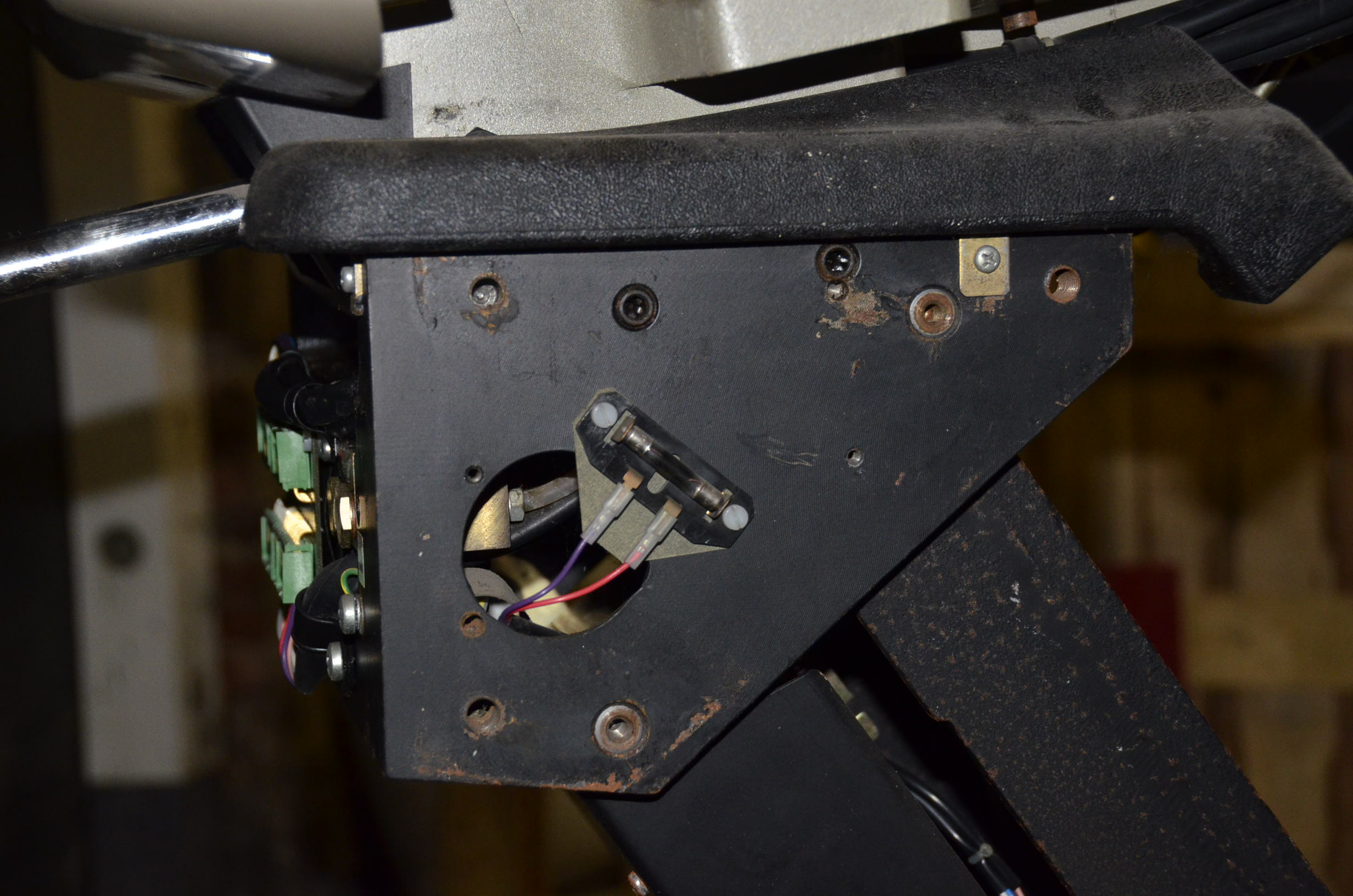

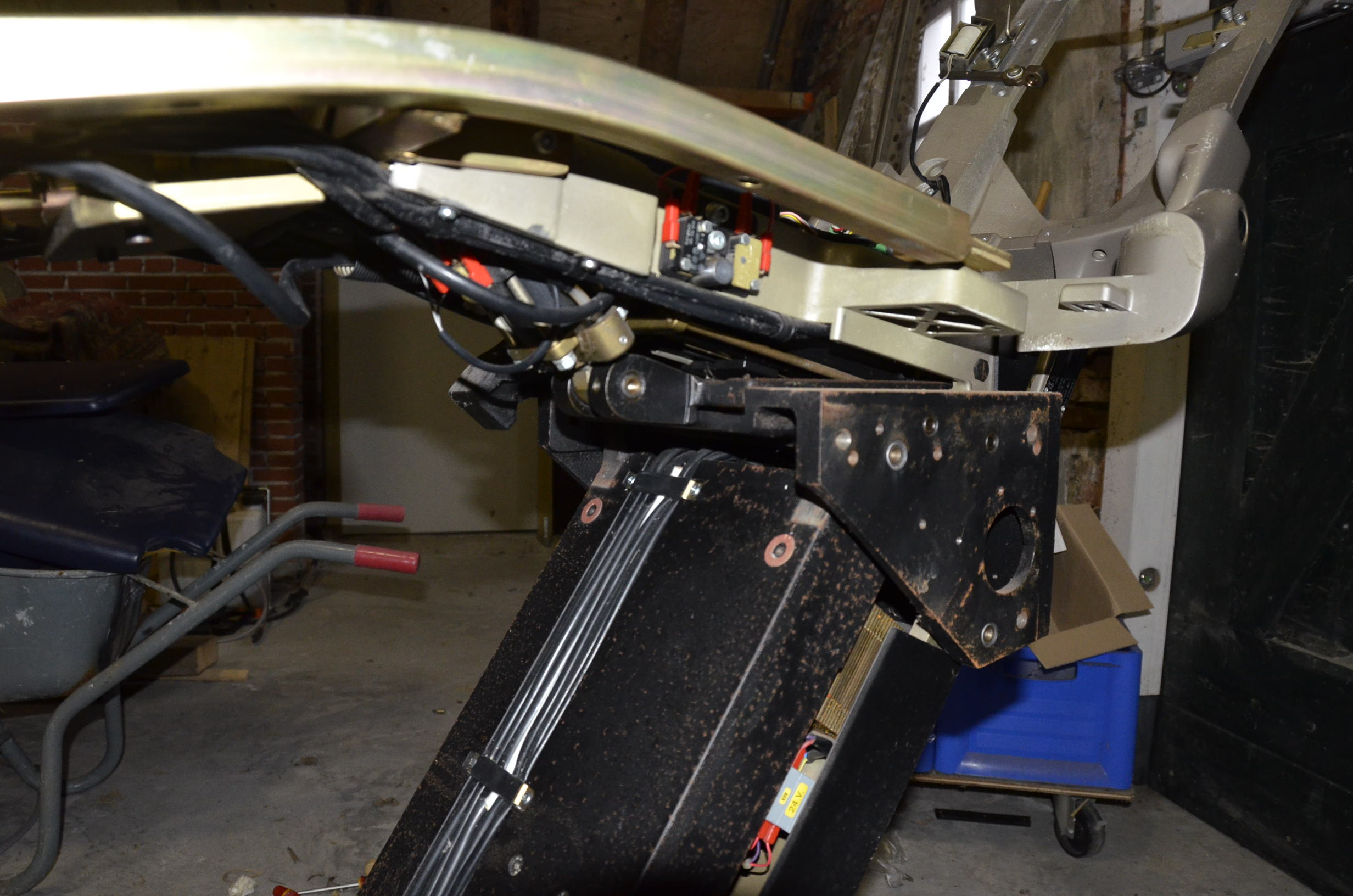

Wordt minder gecompliceerd dan gedacht, de kleppen voor de hefcilinder zitten gelukkig in de voet:
Dus even uitvogelen hoe die drie kleppen en pomp gestuurd worden, kan die hele rommel bovenop eruit.
Stevig bevestigingspunt voor het werkblad:
Er zit zelfs een lampje voor achter het logo. :shock:

Ik zou inderdaad proberen om het kantelgedeelte af te koppelen,dat moet ook lukken als ik zo kijk.
Waarom is de geheugen stand belangrijk?
Berichten: 28480
Re: Werktafel
De geheugenstanden in deze stoel werken met verschuifbare microswitches. Voor mij verder niet belangrijk.
