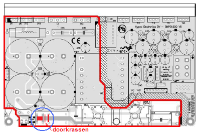

Is hier in 't forum al eerder aan de orde geweest, dat omgekeerde gedrag van die Hypex voeding.
Spanning erop om de spanning eraf te krijgen !
Daarvoor had ik een kleine verandering voorgesteld, moet de spanning erop om het relais en de voeding in te schakelen.

En weg is je garantie......Ah!buis schreef:Is hier in 't forum al eerder aan de orde geweest, dat omgekeerde gedrag van die Hypex voeding.
Spanning erop om de spanning eraf te krijgen !![]()
Re: Hulp gevraagd!! zelfbouw versterker met Hypex-modules
Doorkrassen ?
Nee,nee. daar gaat absoluut geen sprake van zijn.
Het is kostbaar spul, en ook niet mijn eigendom.
Wat ik denk ik ga doen, is 5 Volt van de regelaar van de Tentlabs aftappen, een klein enkelpolig relais met een weerstand als stroombegrenzer.
Dat is veel netter.
Dat is veel netter.

ray5150 schreef:Doorkrassen ?![]()
Dat is veel netter.
