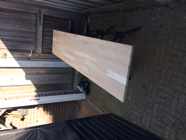

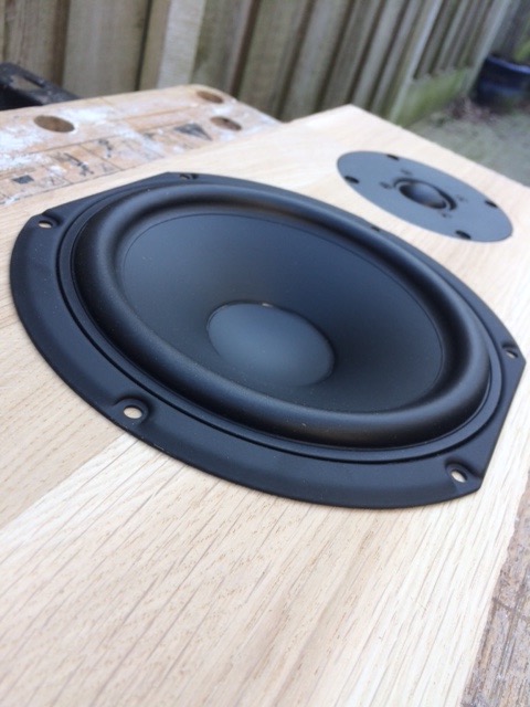

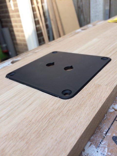

Eindelijk de temperaturen weer wat hoger dus maar meteen begonnen met zagen..... Beide kasten klaar en morgen beginnen met frezen van de tweeterd en plaatje voor de terminal.....
massief eiken
massief eiken

Wel even latjes tussen ieder deel leggen en afsluiten met gewicht bovenop. Kromtrekken is een hel met vingerlas eiken.

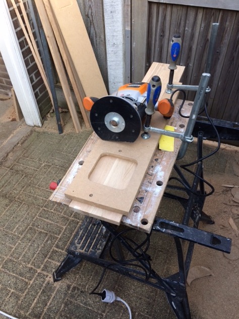

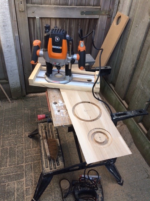

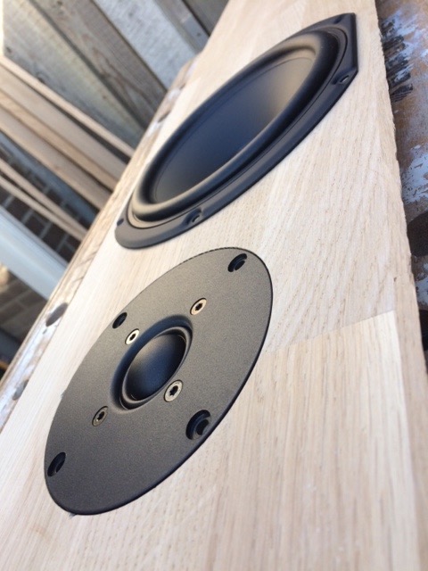

Dag 2 aan het frezen geweest

Bericht door Frankv »
Heb de foto's op de kop erop staan....... :( :?
Krijg het niet voor elkaar om ze te draaien.... :roll: :wink:

Ik zal even kijken voor je .
Laatst gewijzigd door st33lp4n op wo 15 feb 2017, 23:04, 1 keer totaal gewijzigd.
st33lp4n
Berichten: 45
Lid geworden op: di 07 feb 2017, 16:37
Re: suggesties voor nieuw project. Het is de LBVS geworden...
Bericht door st33lp4n »
Zo bedoel je. Ja t werkt ook niet prettig boven het hoofd.
Ik heb dat ook wel eens geprobeerd met men workmate tegen het plafond geschroefd. Maar nee.. :D
Afbeelding openen in paint(standaard windows prog)
Alles selecteren aantikken. Dan bewerken en draaien.
Opslaan. Klaar. Ik heb het nu eff met de mobiel gedaan.
Weet je het gelijk voor de volgende keer.. :goedzo:

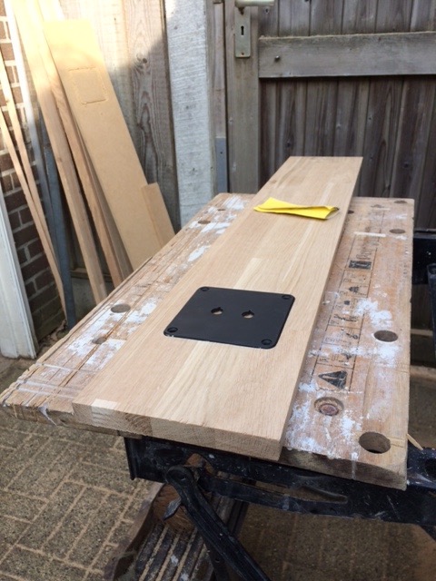

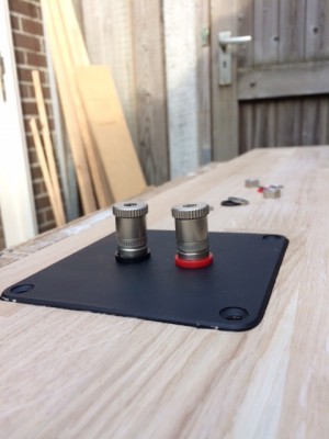

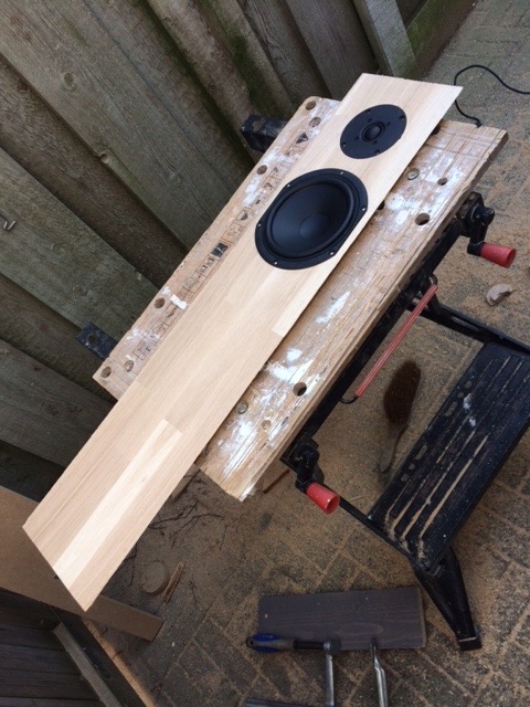

update.....

Hey toch je workmate maarvan het plafond af gehaald zie ik... ziet er mooi uit goos.
Ik moet ook maar eens een bovenfrees aanschaffen.. gaat vast een stuk soepeler dan alles met een dremel met 3mm freesje..
Ben benieuwd naar het eind resultaat
