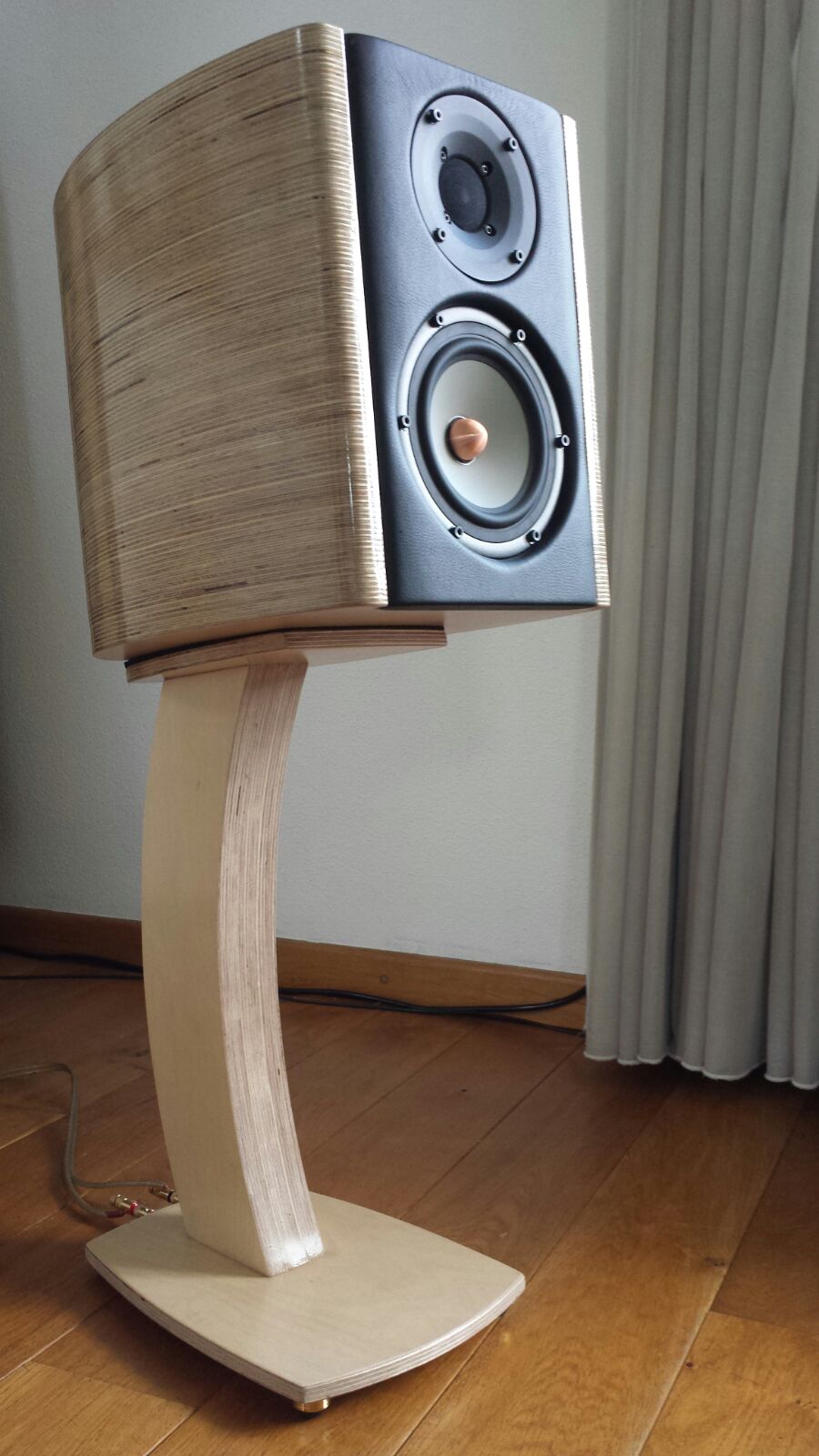

Zie ik daar de poor mans strad op de eerste foto ;-)
Goed gezien Wouter ;-)

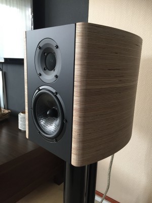

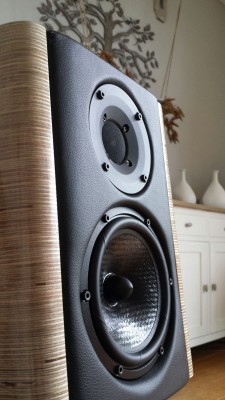

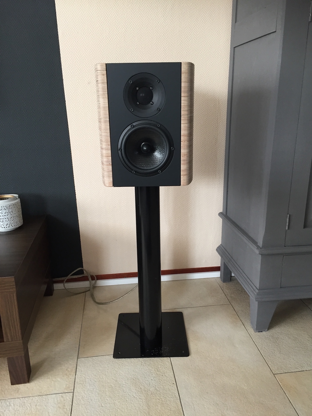

Even een paar plaatjes voor de liefhebbers. Heb de baffles opnieuw van carwrap voorzien. Nog niet helemaal 100%, maar t gaat de goede kant op. Dit ziet er best lollig uit zo.
Fijn weekend!
Satefan

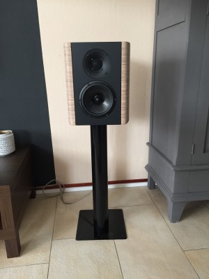

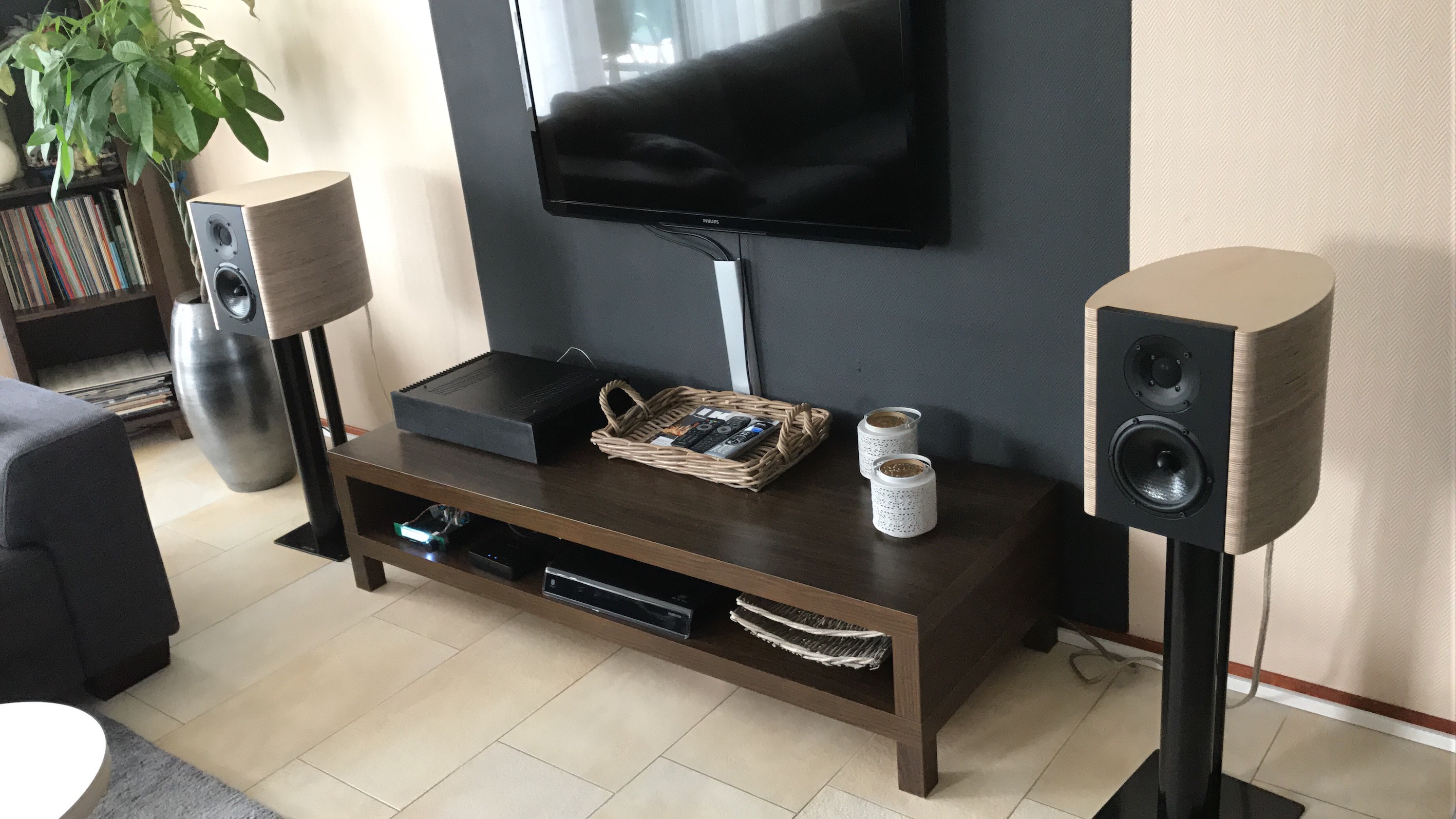

Nog even een overzichtsplaatje...gewoon omdat het kan...
Satefan
PS: En ja de AFDAC-LB moet nog een keer netjes in een kastje... #-o

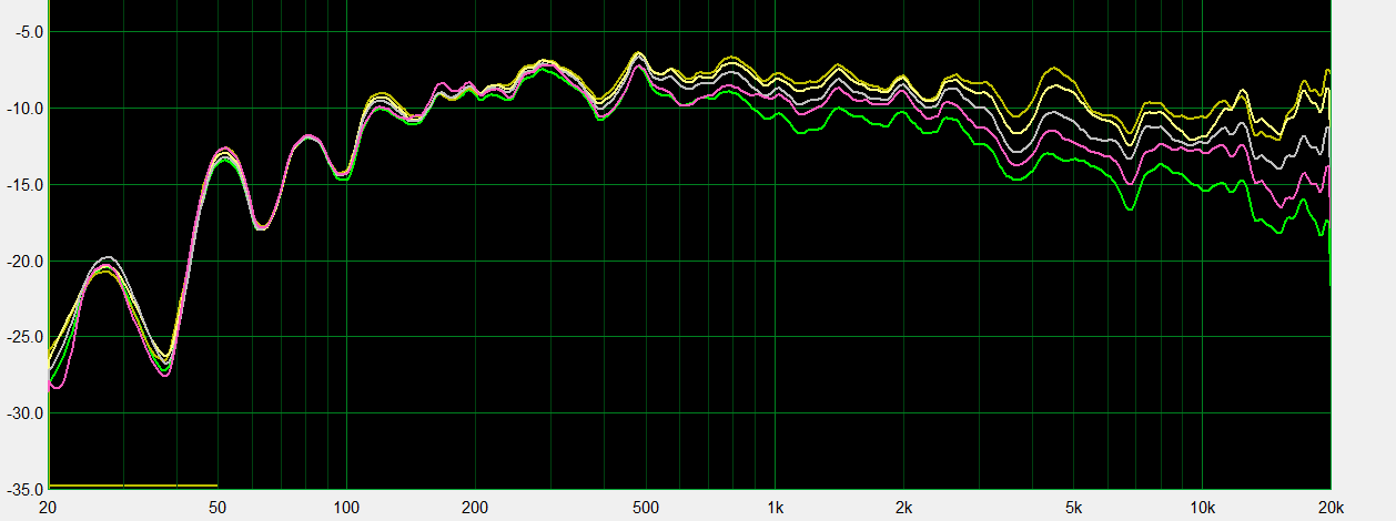

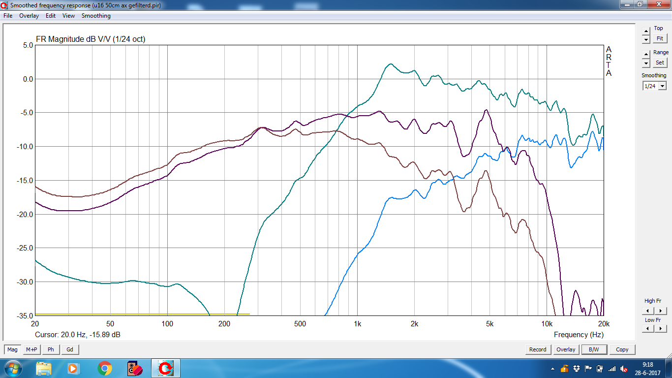

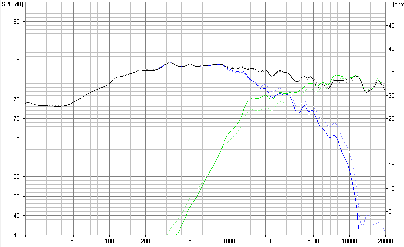

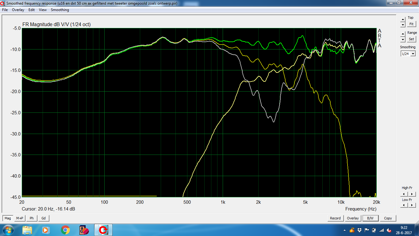

Gisteravond heb ik het deze monitor met het filter uit de startpost gemeten. Even wat plaatjes:
ax, 15, 30, 45 en 60 graden, 50 cm afstand en 1/3e smoothing. Geen tijdsvenster.

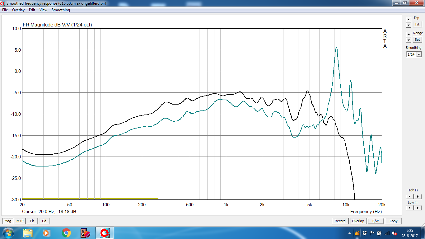

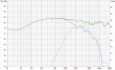

De laatste meting is met een Seas Excel W15, daarvan komt ook nog een box/filter variant.
Aan de namen kun je zien wat het is. Ik zal zo wat boxsim plaatjes toevoegen, mijn luisterervaring en evt. verbetersuggesties doen - niet voor iedereen wellicht beter, maar wat IK klankmatig zou willen onderzoeken :wink:
De metingen komen overeen met wat de ontwerper gepost heeft. Het is in de woonkamer op 50 cm gemeten, dus meer een controlemeting dan een ambitieuze meetsessie om alles onder de 500 hz goed te kunnen interpreteren. De hoeken zijn op het blote oog ingesteld. Al met al ook niet heel spannend. De boxsim simulatie klopt eigenlijk perfect met de meting, als ik de ongefilterde drivers simuleer met het filter dan ziet de curve er in de voorspelling uit zoals hij meet met het fysieke filter er tussen. Mooi mooi!

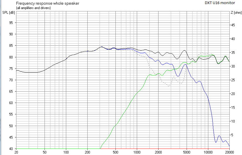

Hier de simulatie. De box klinkt eigenlijk wel zoals ik op basis van de simulatie zou verwachten, al meende ik rond 750Hz een verhoging te horen en in het hoog rond 7kHz ook. Dat qua meting niet heel opvallend, maar daar leek wat kleuring op te vallen. Wellicht andere frequenties, wellicht iets tussen m'n oren. Iets om met een EQ of DSP eens uit te vogelen, beetje fijnafstellen om te kijken of het nog schoner kan.
Bovenstaande is het originele filter met een zuigkring voor de cone breakup met 5,6mH, 0,22uF en 12 Ohm - na de 1,6mH seriespoel.
Vanmiddag wordt de zuigkring t.b.v. de conebreakup er tussen gezet en uitgeprobeerd.
Ik heb voor de sport nog een 2e orde seriefilter ontworpen met dezelfde klankafstemming. Ik denk echt dat deze U16 & DXT veel potentie heeft dus alles mag uit de kast om het beste filter(compromis) te vinden. \:D/
Momenteel liggen de fases niet mooi dicht bij elkaar, ook is er een negatieve optelling rond 10kHz omdat de woofer te weinig gefilterd wordt daar.
Dit is nu bij het seriefilter amper anders (anders is het appels met peren simuleren).

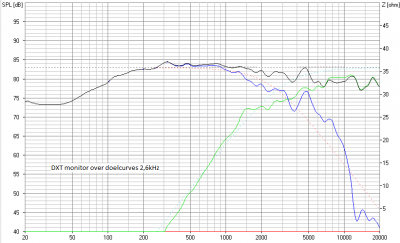

Ik simuleer de doelcurves, dan is het duidelijk(er) waar het tegenwerkt en dat de akoestische doelcurves met dit eenvoudige filter niet gehaald worden:
Hoe de ontwerper die scherpe null op 2,6kHz gesimuleerd heeft weet ik niet, de tweetercurve meet en simuleert anders. Zachter dan ref. spl., mede door de filterflank.
